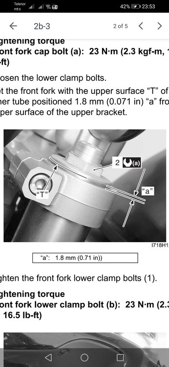

filipfg 845 Napisano Januar 25, 2021 (promenjeno) Zainteresovan, 775 postova Lokacija: Beograd Motocikl: Bandit 1250S Prijavi odgovor kao problematičan On 12/13/2020 at 2:09 PM, N.F.S. said: Posto sam odobrenje dobio ja da kucnem Kada se tocak iz nekog razloga skida stapovi se MORAJU nivelisati (a to se bas radi na srafovima o kojima diskutujemo) Primetio sam kod dosta drugara gresku koja ugodjaj u voznji "ubija", vrate tocak, zaviju osovinu i odmah ova dva srafa (negde je jedan) odmah zategnu! Pa se onda montiraju koc. kljesta i resto... Procedura je sledeca, tocak se vrati, osovina zavije na silu koja je propisana (ili na osecaj, ja tako radim), priviju se kljesta da ne landaraju... Sada bitan deo, motor se uspravi i ako treba dok se drzi ZADNJA kocnica prednji kraj par puta optereti da stap koji "hapsi" osovinu nadje svoje mesto i poravna se sa trouglovima iznad!!! Tek onda stezanje njih i svega resto! Desava se (vrlooo cesto) da a ako se ne ispostuje opisano amortizacija ne radi lepo, bude koji mm manji ili veci razmak dole na osovini od onog u trokutima i eto muke! Nadam se da sam pomogao savetom drustvo Neka mi ne zameri ni kolega Nenad a ni ostali, ja bih samo napisao svoje iskustvo sa ovom procedurom, verovatno ce oni koji se razumeju reci "decko ti si debil" ali ajd da napisem zbog nas "majstora" amatera koji smo i pride extra smotani. Mislim da ja prilikom rada ove stvari nisam ispostovao ovo "motor se uspravi" meni je to znacilo mozda za nekoga ko nema centralni stender. Poenta koju je kolega Nenad ovde rekao je da kad se vrate stapovi, nista se ne zavija do kraja(znaci ni sraf gore kao ni na sredini koji drze viljuske, ni donja dva srafa) vec se samo zavije osovina, i onda se optereti prednji kraj par puta. Ja sam tako uradio, i onda zavio sve resto sto je bilo ostalo. Odmah da kazem da sam pre zavijanja osovine namestio viljuske da vire gore 1.8mm kako je po upustvu(ali nisam ispratio ostale stvari iz manuala, prateci ovo sto je Nenad napisao). Screenshot-20210125-235305-com-google-android-apps-docs IBB.CO Image... Medjutim ono sto desilo je da su viljuske, posle par opterecenja kako bi ih poravnao pre zavijanja, otisle na gore i to pa jedno 15cm. (ja to odmah nisam ni skontao, nego sam zatim pozavijao sve resto sto je bilo) E sad probao samda odvijem sve, i da ih vratim dole, medjutim nije bilo sanse. Morao sam ponovo da skidam tocak itd itd. Sada cu postaviti sta kaze u upustvu. I u upustvu stoji ovo o cemu je pricao Nenad, znaci treba se prednji kraj opteriti par puta kako bi se se sve poravnalo ali je postupak drugaciji. Svi srafovi koji drze viljusku se zaviju na propisane vrednosti, a sraf koji drzi tocak i dva srafa iznad se ne zatezu! vec se onda prednji kraj optereti par puta, i onda se i oni zaviju. Screenshot-20210126-000244-com-google-android-apps-docs IBB.CO Image... Promenio Januar 25, 2021 član filipfg 1 Citat Podeli ovaj odgovor sa prijateljima Link to post Share on other sites More sharing options...
N.F.S. 26206 Napisano Januar 26, 2021 Integrisan, 10661 postova Lokacija: Kragujevac Motocikl: ---Honda--- Prijavi odgovor kao problematičan Pre 9 sati, filipfg je napisao: Kada se tocak iz nekog razloga skida stapovi se MORAJU nivelisati Kada kucam racunam na razum onoga sto cita Kada se tocak skida podrazumeva se da su stapovi u trokutima ravni i stegnuti. Zasto bi se odvijalo bilo sta "gore" ako se tocak skida? Nigde ne pomenuh "odvijanje svega" pa ni ogibljenja, vec sklopa koji tocak na mestu drzi. Logika kaze da ako se sve poodvija da ce kroz trokute sve resto kliznuti na dole, apelujem da se porazmisli i pre ne promisljenog rada pogleda "sta ce se desiti ako ovo odvijem i sta to drzi". P.S. Citirao sam sebe ali posto je iz Filipovog posta stoji njegov nick. 1 2 Citat Podeli ovaj odgovor sa prijateljima Link to post Share on other sites More sharing options...
N.F.S. 26206 Napisano Januar 26, 2021 Integrisan, 10661 postova Lokacija: Kragujevac Motocikl: ---Honda--- Prijavi odgovor kao problematičan I da! Donjim srafovima na trokutu se nivelise nesto drugo, ovde smo govorili o srafovima koji osovinu stezu, tu se nivelise/ ujednaci razmak medju stapovima. Ovom procedurom koju si postavio Filipe "ravnas" stapove u trouglovima i to nije ono o cemu sam pisao. Toliko, ko hoce shvatice. Citat Podeli ovaj odgovor sa prijateljima Link to post Share on other sites More sharing options...
filipfg 845 Napisano Januar 26, 2021 (promenjeno) Zainteresovan, 775 postova Lokacija: Beograd Motocikl: Bandit 1250S Prijavi odgovor kao problematičan 10 hours ago, N.F.S. said: Kada kucam racunam na razum onoga sto cita Kada se tocak skida podrazumeva se da su stapovi u trokutima ravni i stegnuti. Zasto bi se odvijalo bilo sta "gore" ako se tocak skida? Nigde ne pomenuh "odvijanje svega" pa ni ogibljenja, vec sklopa koji tocak na mestu drzi. Logika kaze da ako se sve poodvija da ce kroz trokute sve resto kliznuti na dole, apelujem da se porazmisli i pre ne promisljenog rada pogleda "sta ce se desiti ako ovo odvijem i sta to drzi". P.S. Citirao sam sebe ali posto je iz Filipovog posta stoji njegov nick. Ja sam radio stapove inace, naravno morao da skidam tocak, ali posto si bio spomenuo "stapovi se moraju nivelisati" onda sam mislio kada kazes SAMO se glavna osovina zavije, pomislio cim naglasavas SAMO da ima vise stvari, ne kontajuci da ti mislis samo na jos ove srafove iznad, koji su i bili ovde tema. Ali dobro i ja da radim na nacemu 20+ godina verovatno bih imao logiku, ovako sta ces nismo svi jednako inteligentni. Svakako moj proces razmisljanja je bio pogresan Promenio Januar 26, 2021 član filipfg Citat Podeli ovaj odgovor sa prijateljima Link to post Share on other sites More sharing options...
cr4zyzola 861 Napisano Februar 5, 2021 46, 619 postova Prijavi odgovor kao problematičan On 13.12.2020. at 14:09, N.F.S. je napisao: Posto sam odobrenje dobio ja da kucnem Kada se tocak iz nekog razloga skida stapovi se MORAJU nivelisati (a to se bas radi na srafovima o kojima diskutujemo) Primetio sam kod dosta drugara gresku koja ugodjaj u voznji "ubija", vrate tocak, zaviju osovinu i odmah ova dva srafa (negde je jedan) odmah zategnu! Pa se onda montiraju koc. kljesta i resto... Procedura je sledeca, tocak se vrati, osovina zavije na silu koja je propisana (ili na osecaj, ja tako radim), priviju se kljesta da ne landaraju... Sada bitan deo, motor se uspravi i ako treba dok se drzi ZADNJA kocnica prednji kraj par puta optereti da stap koji "hapsi" osovinu nadje svoje mesto i poravna se sa trouglovima iznad!!! Tek onda stezanje njih i svega resto! Desava se (vrlooo cesto) da a ako se ne ispostuje opisano amortizacija ne radi lepo, bude koji mm manji ili veci razmak dole na osovini od onog u trokutima i eto muke! Nadam se da sam pomogao savetom drustvo Nfs kolega mogu li u aprilu negde kada otopli da dodjem do tebe na centriranje stapova ne bih li opet kao nekada vozio bezbrizno bez ruku Citat Podeli ovaj odgovor sa prijateljima Link to post Share on other sites More sharing options...
