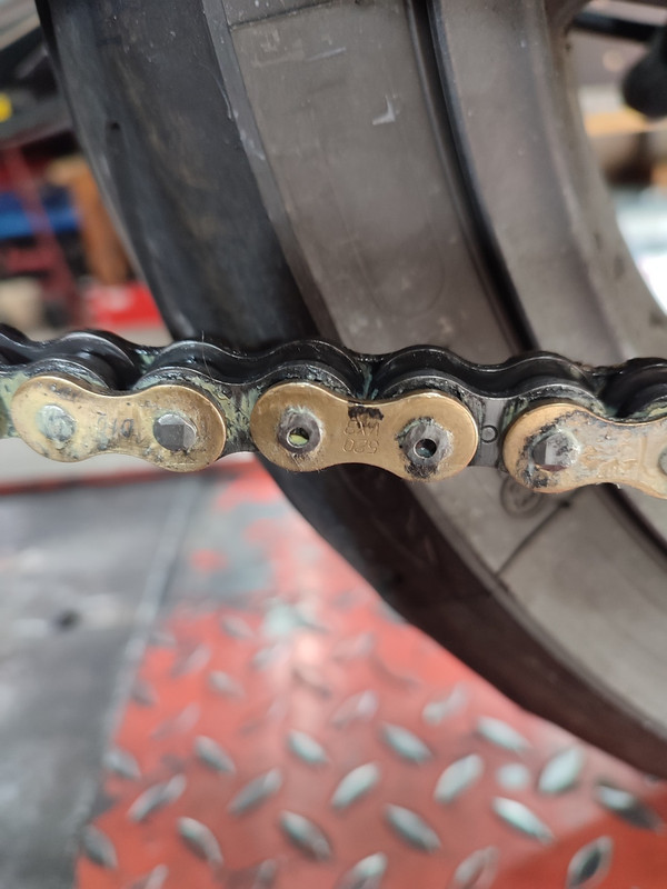

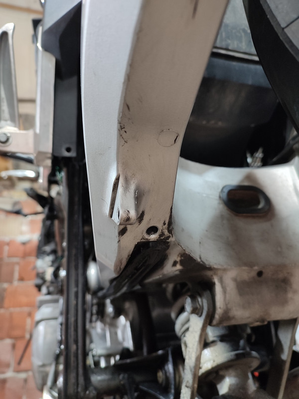

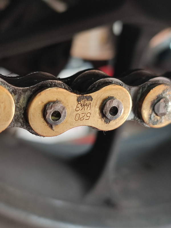

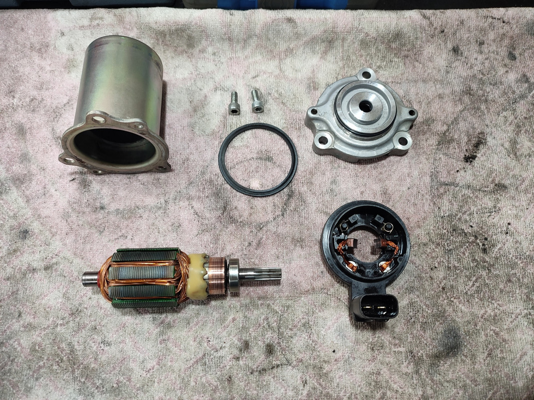

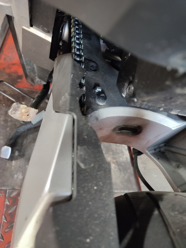

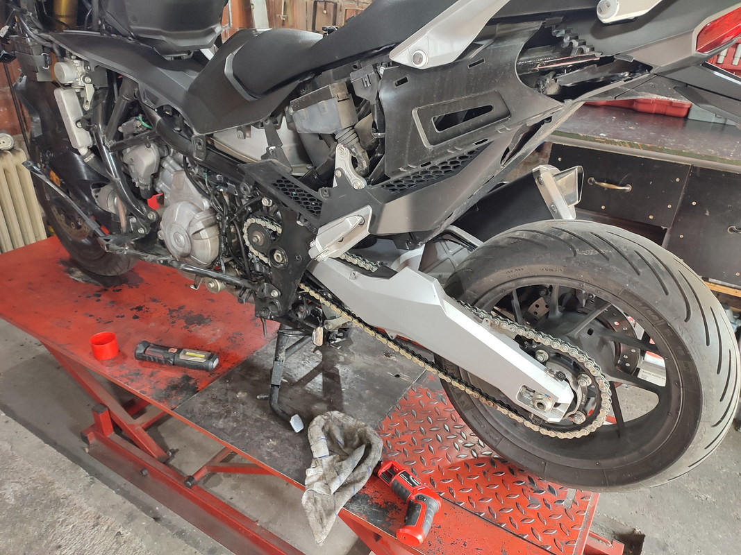

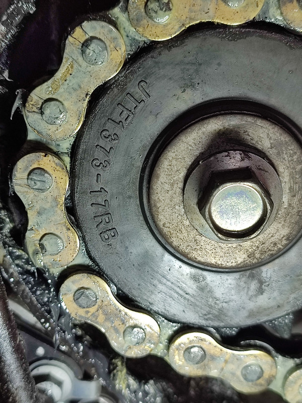

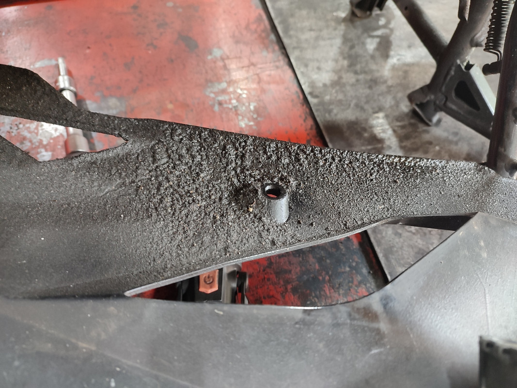

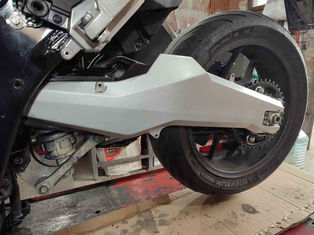

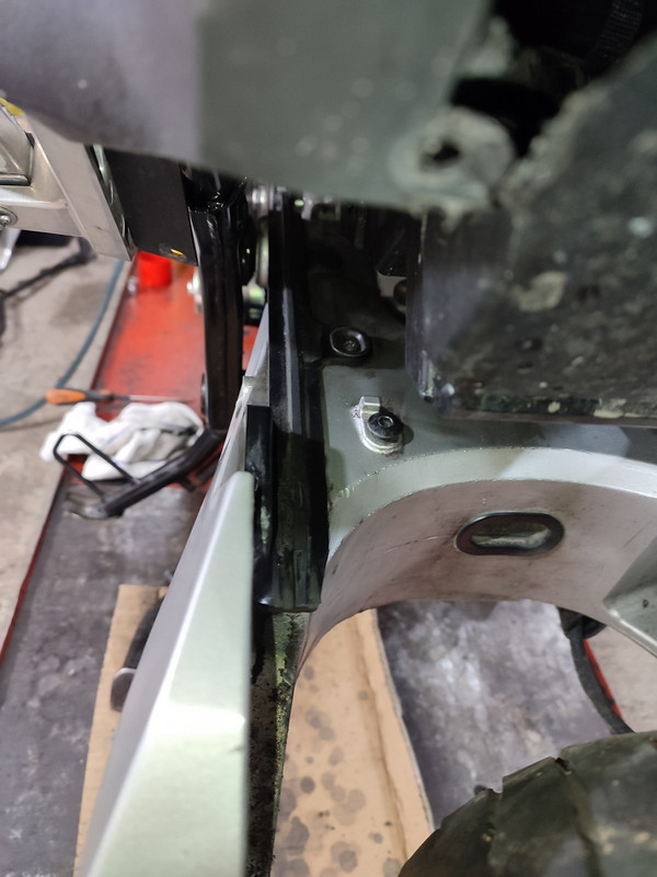

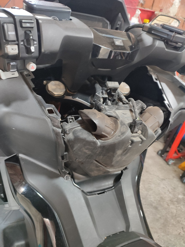

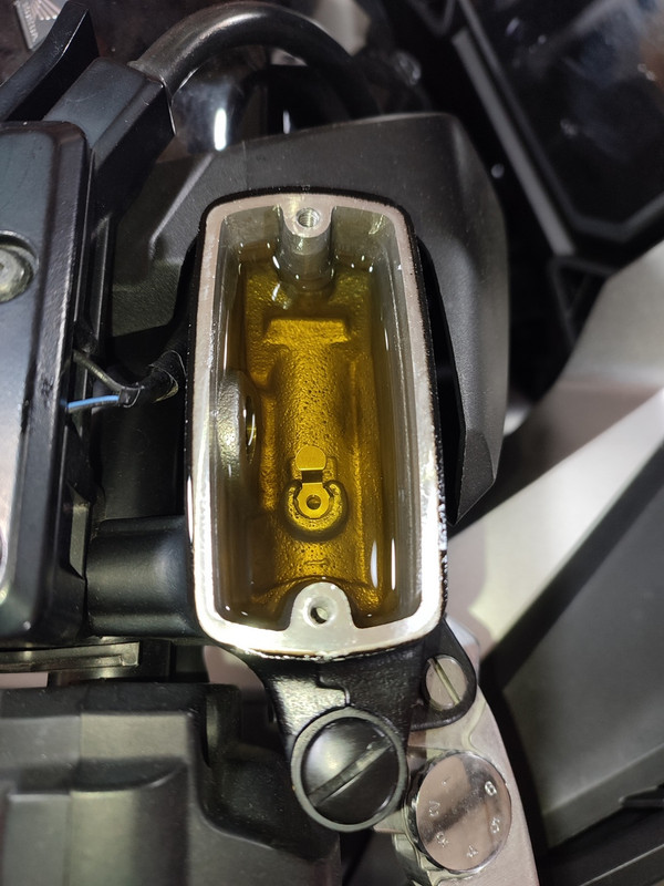

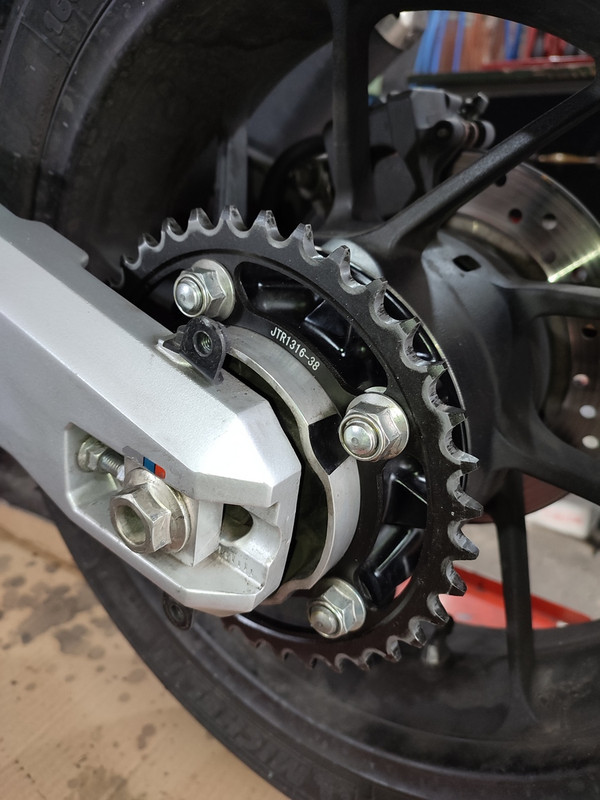

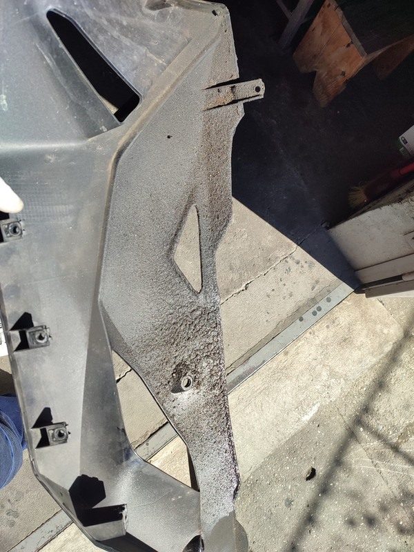

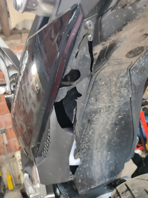

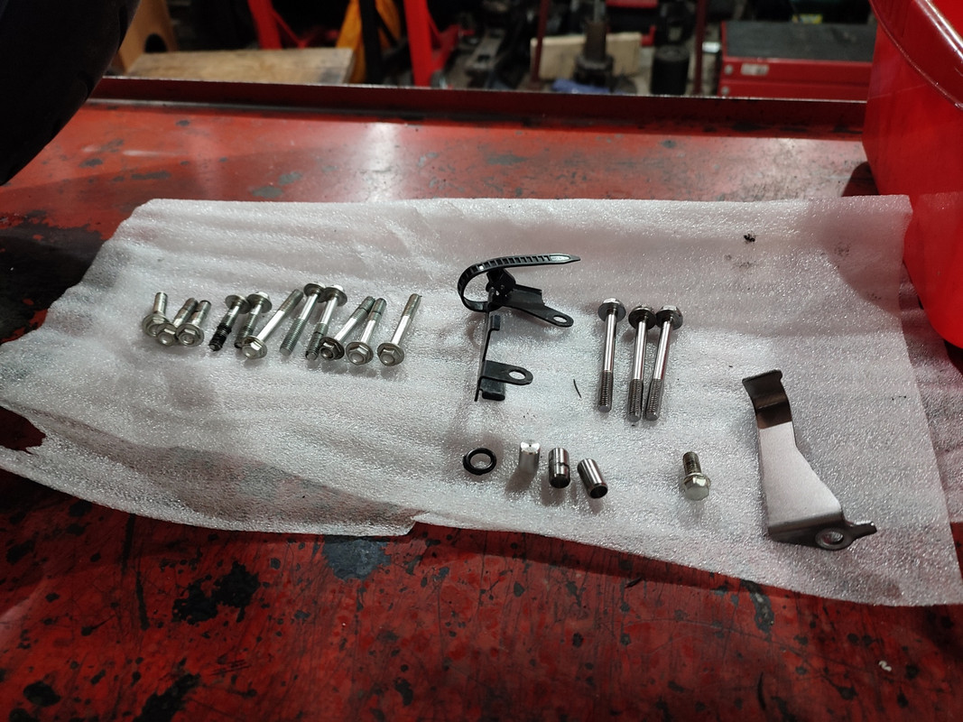

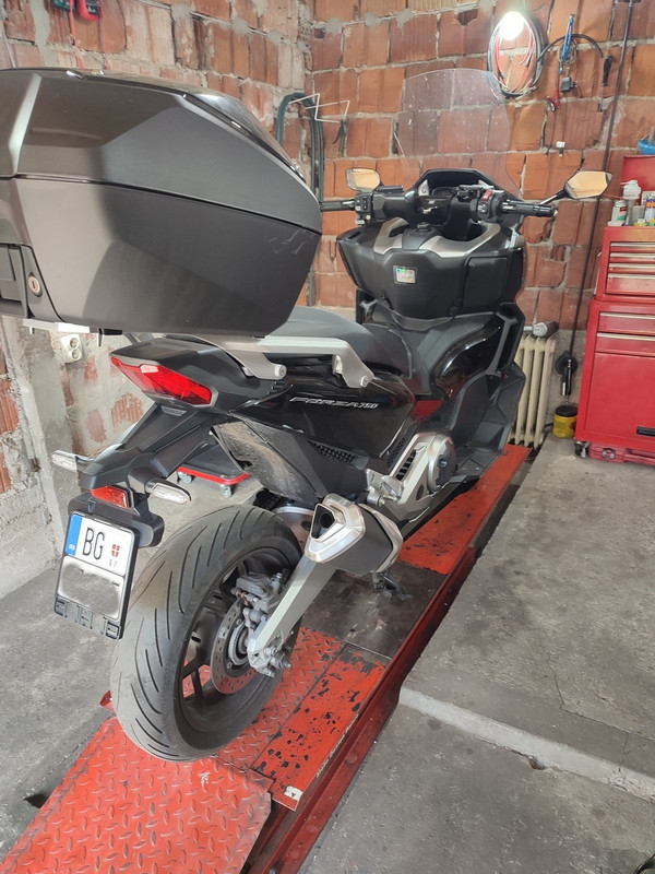

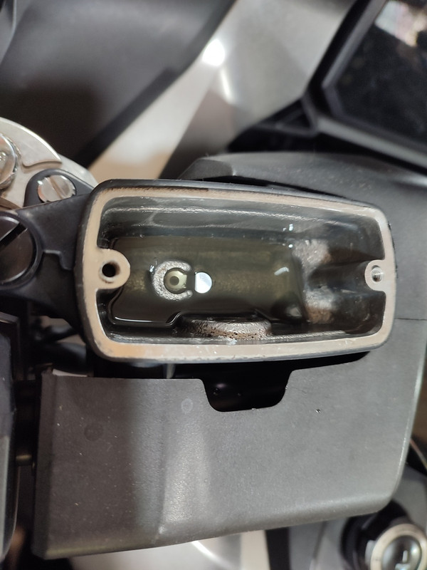

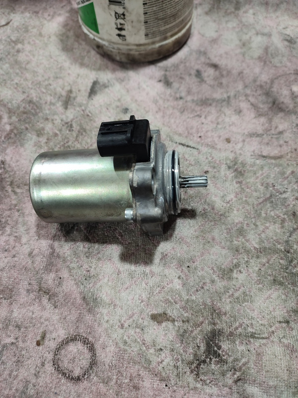

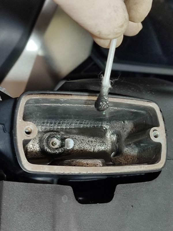

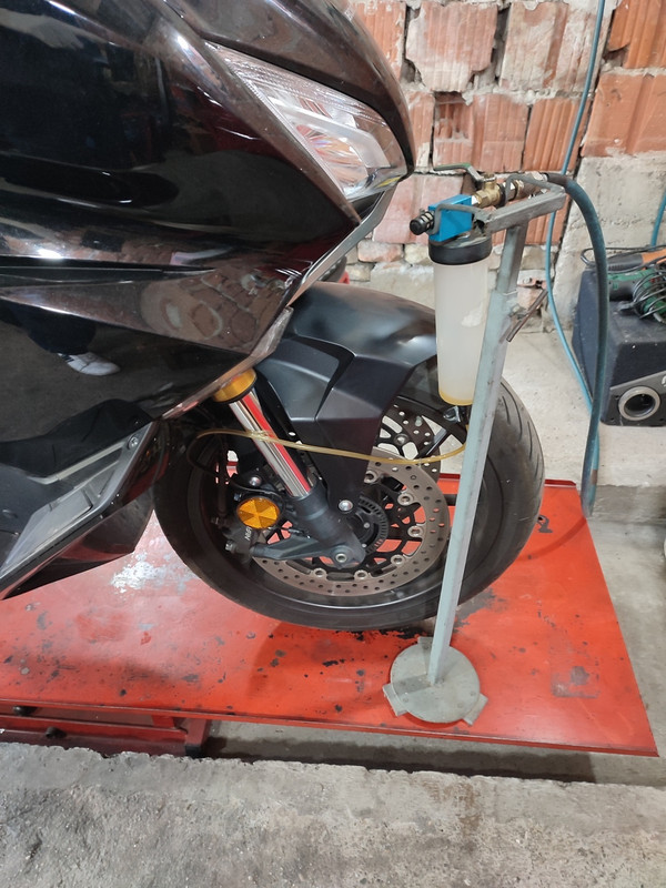

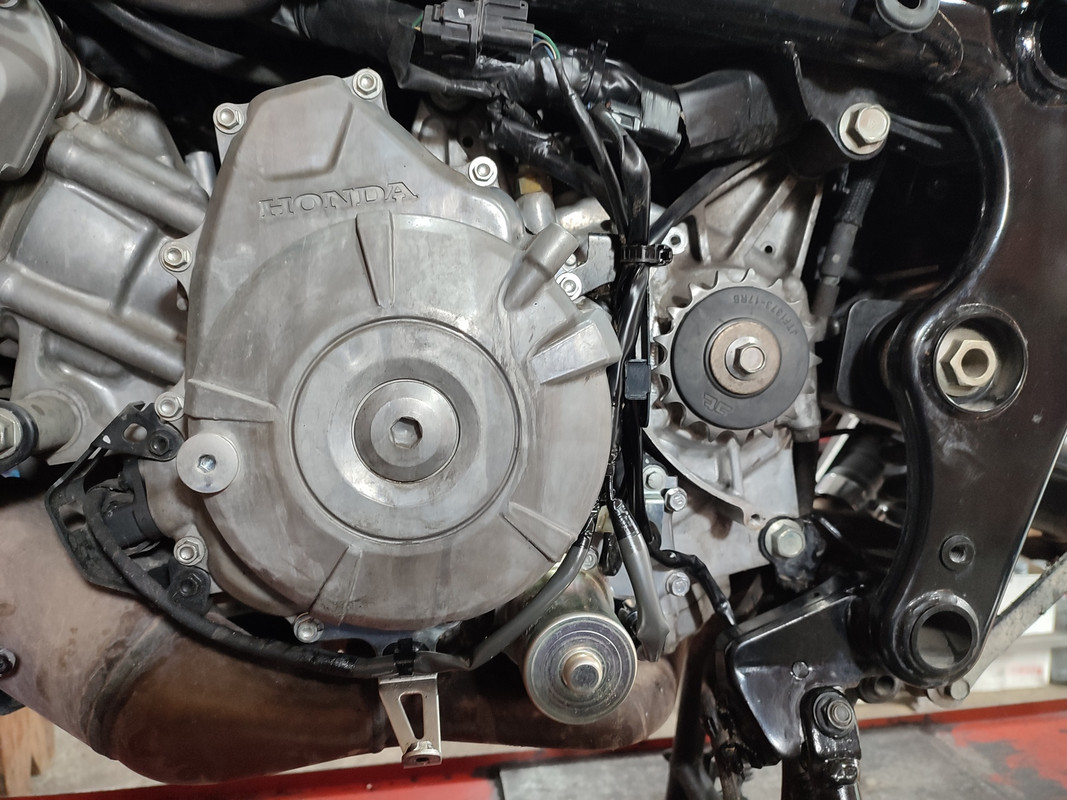

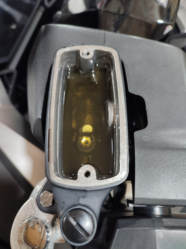

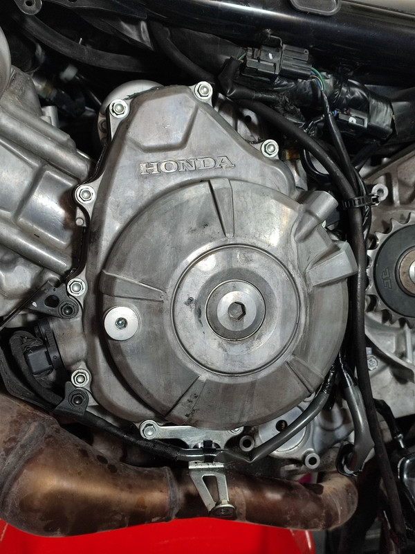

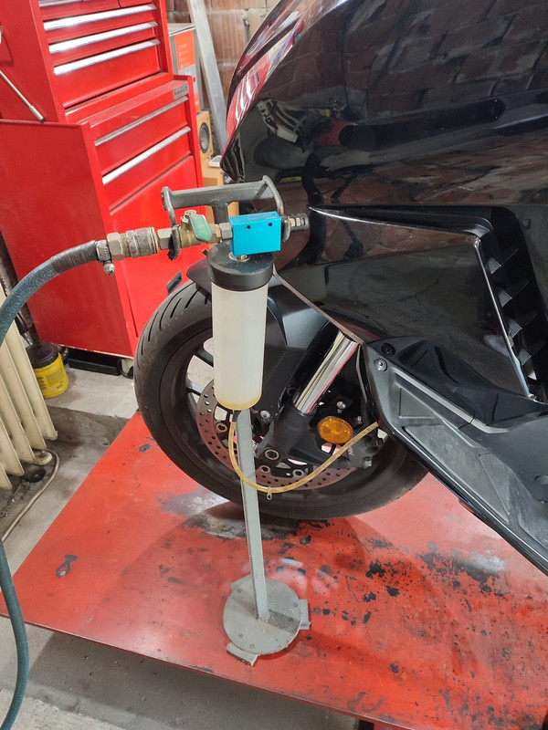

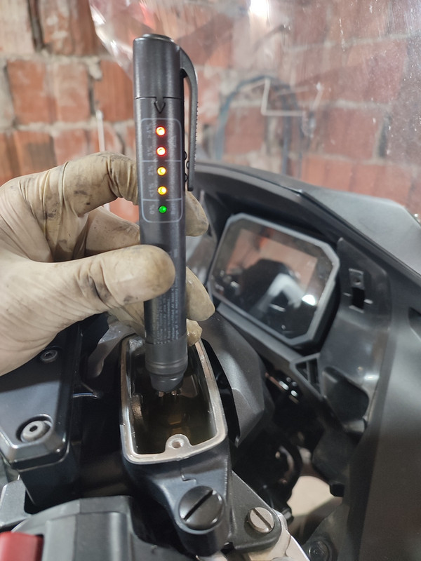

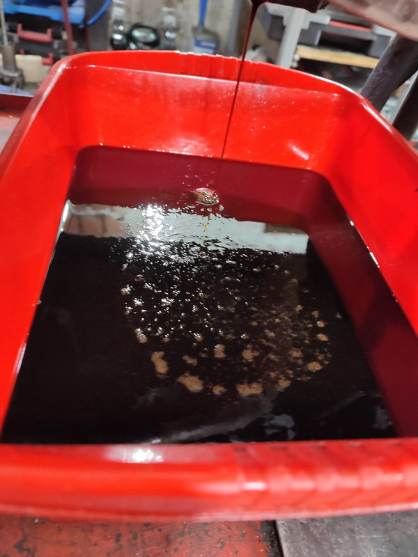

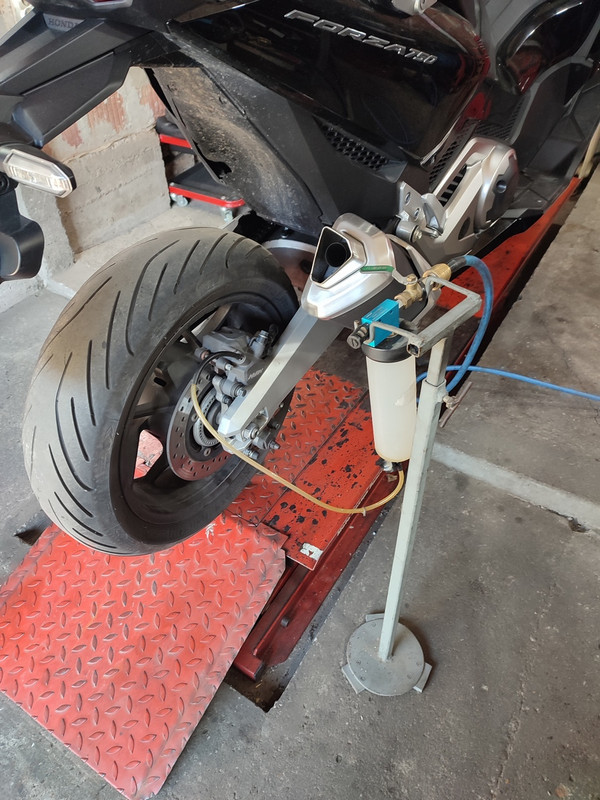

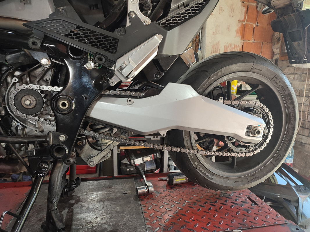

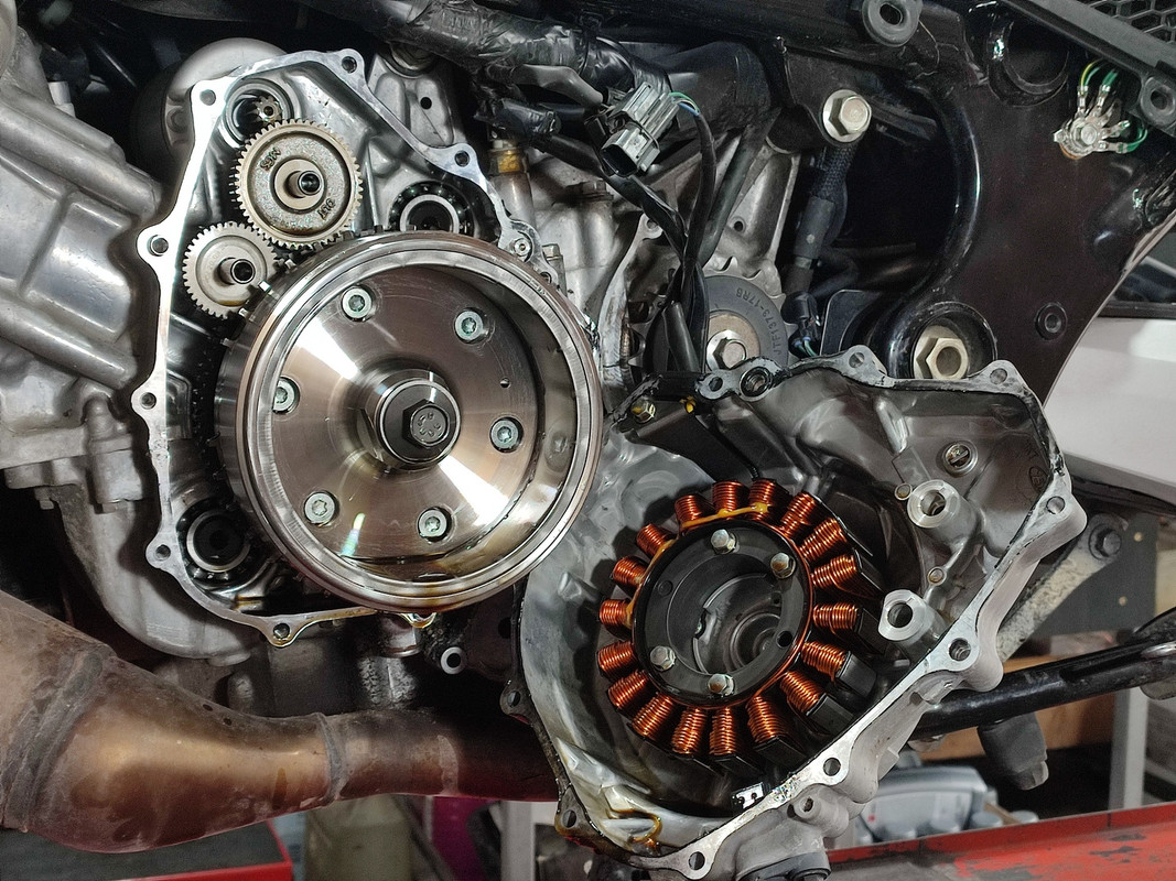

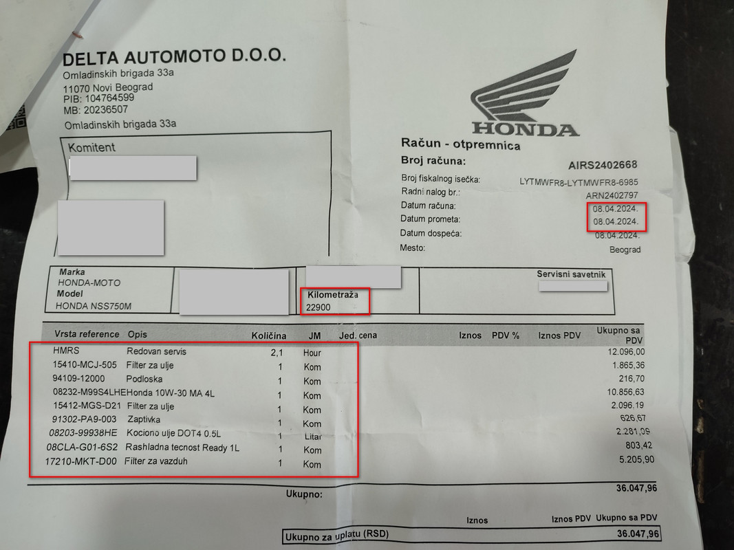

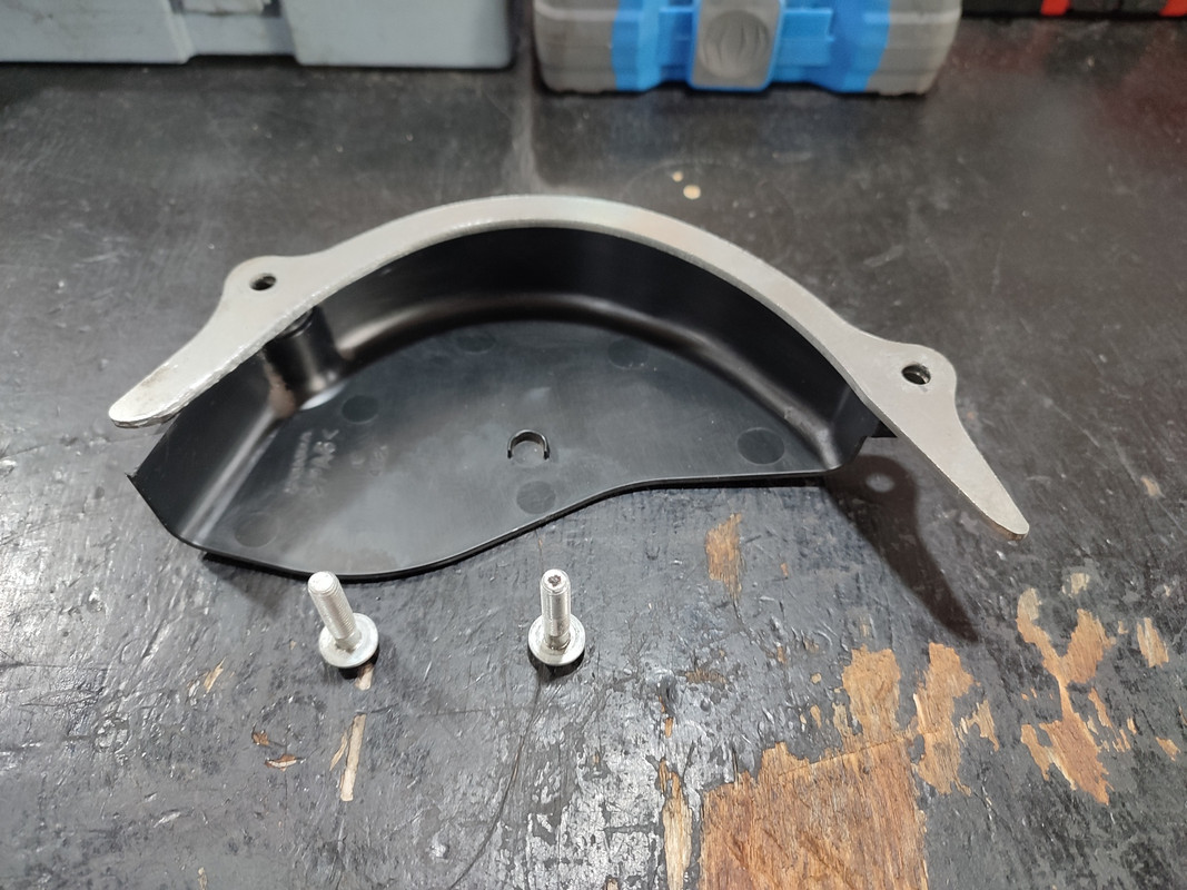

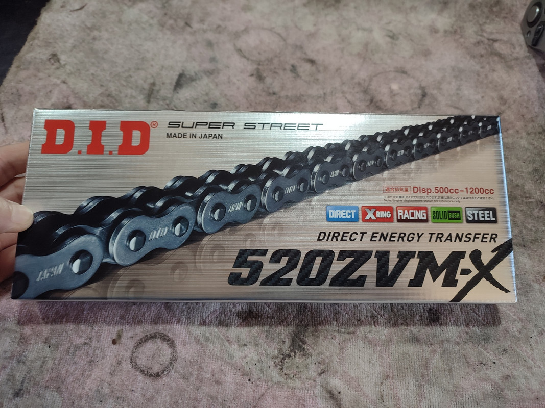

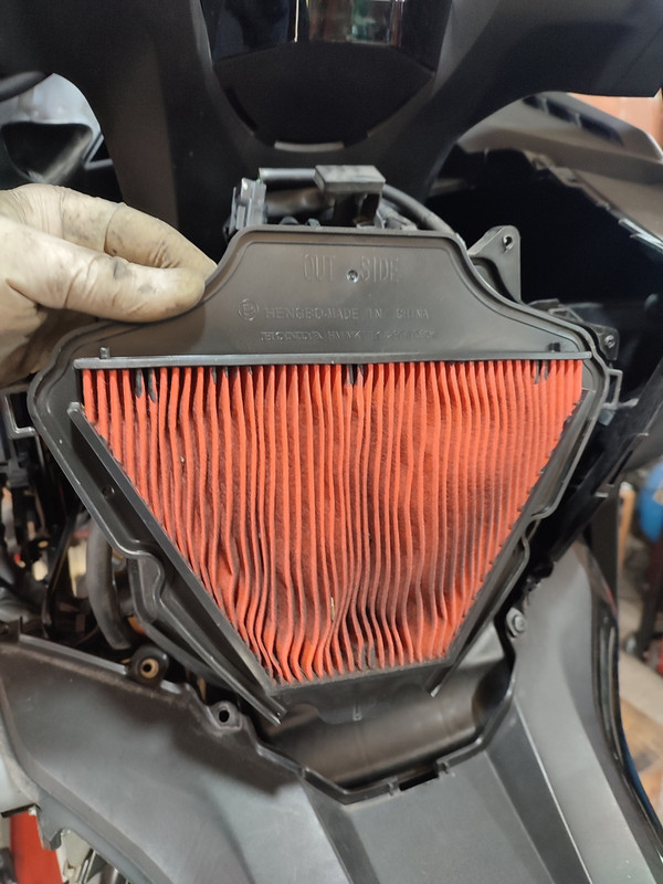

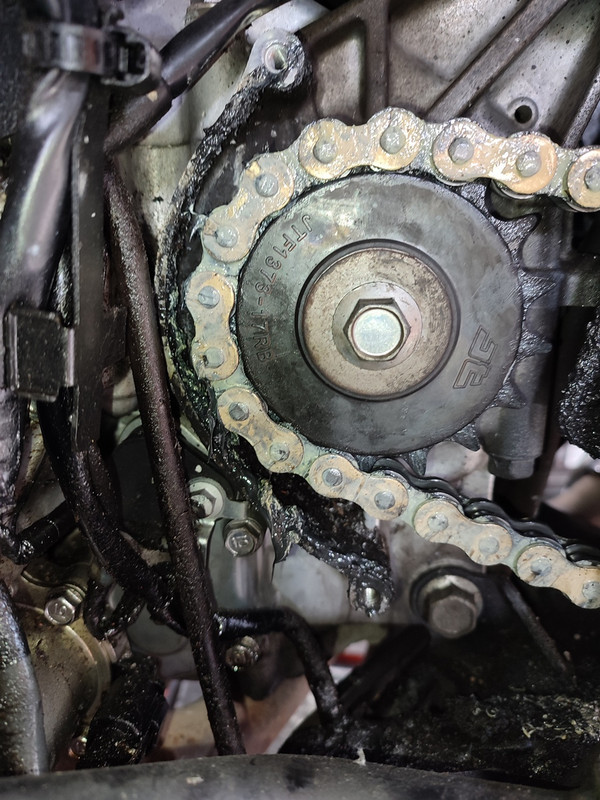

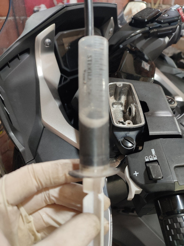

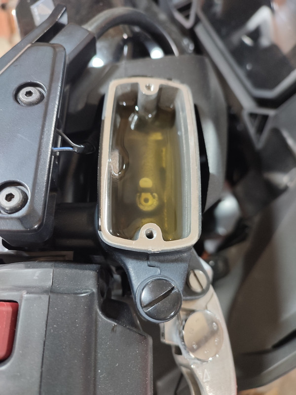

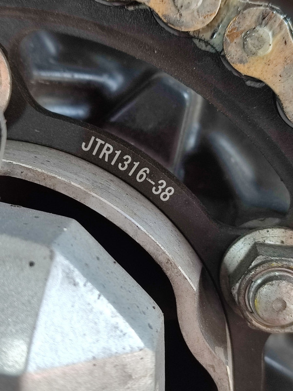

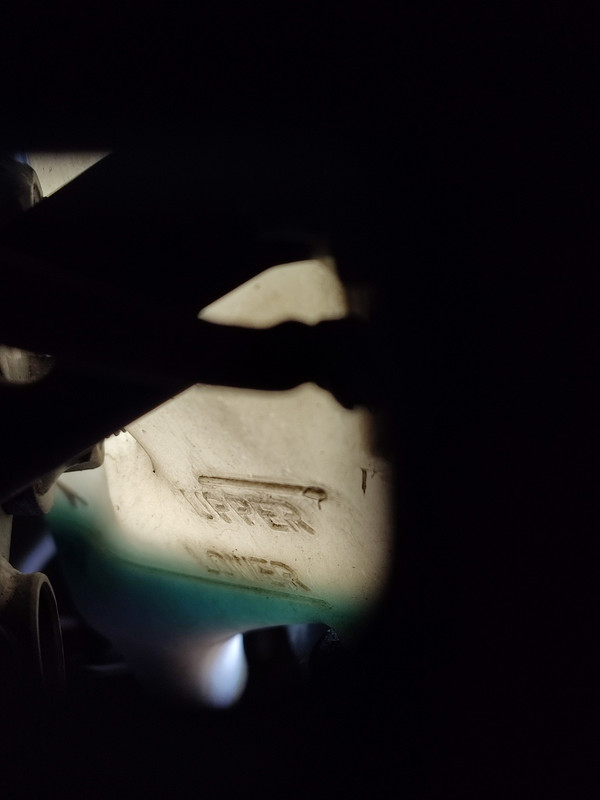

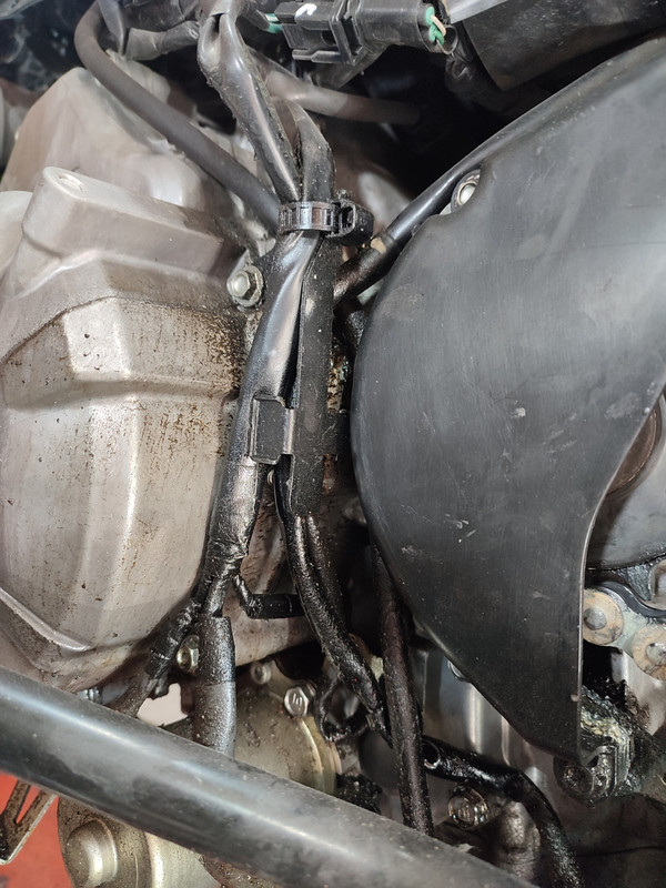

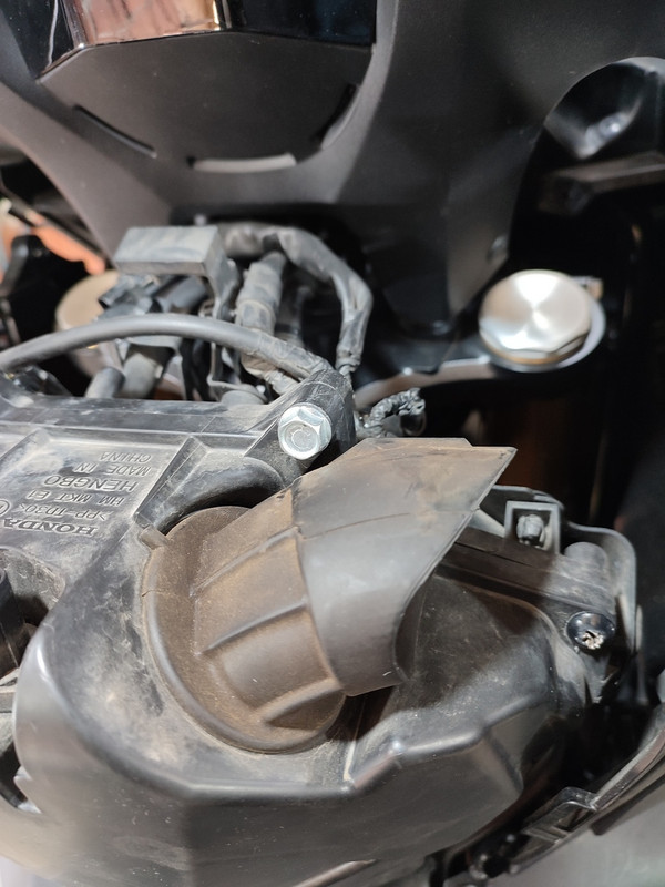

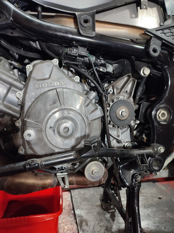

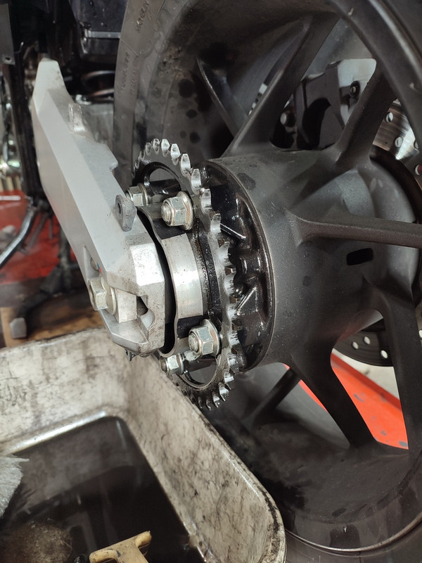

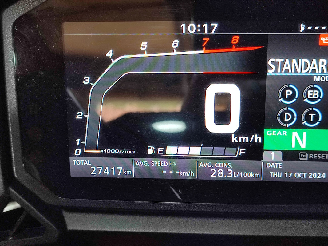

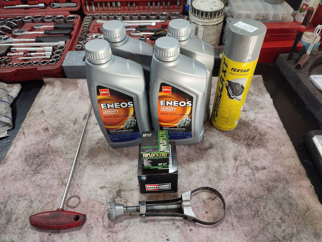

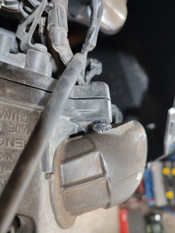

Satelis 17786 Napisano Novembar 3, 2024 Integrisan, 9768 postova Lokacija: Beograd - M.M.Lug Motocikl: Peugeot Satelis250 ...... Honda NC750XD Prijavi odgovor kao problematičan Forza nosi čudnu istoriju, ima lazi prevare, ima srece u nesreci..... Krenucu sa pricom od pocetka tj od leta ove nam godine. Zove me vlasnik i pita da li mogu promeniti lanac, idem za 3 dana na Hilandar. Odgovaram da izvrti servisere po Bg-u i proba kod nekog zameniti jer sam zatrpan poslom. Ako bas niko ne bude mogao javi i dovezi odmah bajk, resim cim uhvatim neki luft. Vlasnik je vrteo brojeve, na kraju je dobio preporuku da ode u PA sto je i uradio. Lanac je zamenjen, na put se krenulo i dole negde izmedju NI - LE na autobanu pri 160kmh lanac je puko. Sreca vlasniku se nista desilo nije, sem sto su plastike repa i lancobran stradali od udara lanca. Bajk na slep odlazi kod majstora u Nis, vlasnik nastavlja svojim putem kud je krenuo. Nakon preuzimanja motora saltanje se cudno cuje. Na gasu je sve Ok, normalno salta ali cim se pusti gas dolazi do zvuka udarca kao da je vratio u nizu brzinu a jos menjac prebacio nije. Zvuk je najvise izrazen kad iz druge prebaci u prvu brzinu, tad uzastopno se javljaju udarci. ostecenja izlepio sam amerikanku crnu kako ne bi ulazila voda fali parce klizaca stanje lanca je bas lose Tacno gde je spojen lanac kad prevrti preko prednjeg lancanika i izadje, toliko poskoci da udari o donju stranu viljuske. Alat nije se koristio, nacukan je previse, tesko pokretan. Rukom zavrteti zadnji tocak tesko ide. pri rasturanju plastika primetim da jedan sraf na k.f. vaduha nije stegnut skoro je menjan filter ukrstanje kosookih .... ne da nije stegnut nego je neko bio uporan toliko da je prevrteo navoj..... morao sam drugi dosta siri i ruzniji ubaciti da bi kuciste bilo stegnuto dalje, nalevoj podnj plastici ima talog masnoce i to dosta curka ulje iz dekle namotaja sve je musavo proveravam lancanike dobri su i odnos je tacan modelu rasturiti se mora krenuti sa ciscenjem resave se curenje ulja, ka da je procanac stavljao diht masu resavase i el. motor menjaca jer je pocelo ulje da ulazi u njega vraca se sipka, sad izgleda ovako Sad idemo na nesto..... sto i sam ne mogu poverovati da je moguce! sada ima boja ulja mi se ne slaze odusak ni ovaj detalj mi se ne slaze i ovo slovo kaze da je zamenjeno to je kod prednje stanje, zadnja je jos bolja pozadina je bitna Ne zalim pricati nista na temu slova na papiru - zateceno ..... samo cu reci da pazite kome ostavljate bajk. Meni ostaje da se kasnije pozabavim zvukom koji dolazi u voznji, pisem o novim saznanjima kad dodje dan. Pozzzzz 13 1 Citat Podeli ovaj odgovor sa prijateljima Link to post Share on other sites More sharing options...
Ventura 29 Napisano Novembar 4, 2024 U prolazu, 7 postova Lokacija: Kotor - Lazarevac Motocikl: Honda Forza 750 Prijavi odgovor kao problematičan Razlog vise ,zasto sam Daretu povjerio motor na odrzavanje koji je pod garancijom,da ne bih moje zivce i vrijeme trosio na ove supke iz Delte 1 1 5 Citat Podeli ovaj odgovor sa prijateljima Link to post Share on other sites More sharing options...
boza_kg 6921 Napisano Novembar 4, 2024 Ne silazi, 5008 postova Lokacija: Kragujevac Motocikl: Kymco Agility+ 300 Prijavi odgovor kao problematičan Svojevremeno mi je majstor zamenio ulje, a nije filter ulja, jer tad nije mogao da ga nabavi. Nakon nekih 1000+ km, nađem filter, i rešim da zamenim, a ulje crno kao da nije menjano 100 god. Biće da je tako nešto i ovde, prosto mi je nepojmljivo da mogu sve to da naplate, a ništa da ne urade 1 Citat Podeli ovaj odgovor sa prijateljima Link to post Share on other sites More sharing options...
Alekre 16624 Napisano Novembar 4, 2024 Integrisan, 8461 postova Lokacija: Smederevo Motocikl: TDM 900 Prijavi odgovor kao problematičan Nije to ni prvi ni poslednji slučaj. Rade to i drugi. Pisano je na forumu. Na automobilima se tek fušeriše generalno. 2 Citat Podeli ovaj odgovor sa prijateljima Link to post Share on other sites More sharing options...
vucko23 2277 Napisano Novembar 4, 2024 Drug član, 672 postova Lokacija: Beograd Motocikl: Nmax 155 Prijavi odgovor kao problematičan Koliko je bilo slučajeva fušarenja i slika koje je Satelis kačio po forumu, a motori pre toga održavani u ovlašćenim servisima. Nije mi jasno kako neko ima toliku k**cobolju kada obavlja posao na nečijoj stvari od +10k eur, a da ne pričam o mogućim posledicama po zdravlje i život vozača. Porodice svakodnevno ostaju u crnini zbog nečijeg nemara. 2 1 Citat Podeli ovaj odgovor sa prijateljima Link to post Share on other sites More sharing options...
