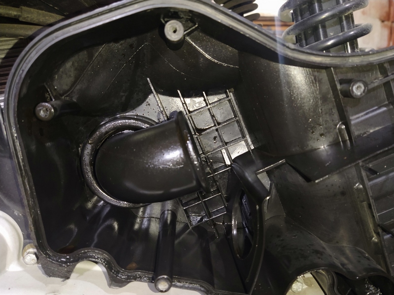

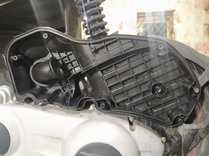

On 25.4.2020. at 14:46, Shampion1989 je napisao:
Zdravo. Pao sam sa motorom juce. Nexus 250. Slomio sam.plastiku i curi mu ulje mnogo. A ne mogu sada da odem kod majstora jer je policijski cas. Kako da nesto uradim?
Identicna stvar desila se Nenadu pre neki mesec.
Ulje ti curi iz kucista f. vazduha jer je motor bio na boku (pad), dok je tako radio povukao je motorno ulje u kuciste f. vazduha preko creva ibera.
Zato, cim bajk zavrsi na bok, odmah ga treba ugasiti i uspraviti po mogucstvu.
Ako ostane da lezi ugasen, nista mu se nece strasno desiti, iscurece tecnosti i to je to.
Zove me Nenad, kaze curi/kaplje mi ulje kod zadnjeg tocka na levoj strani, motorno, masno je dosta, sta moze biti?
- Moze biti svasta i nista, jesi li radio nesto, jel se desilo nesto, jesi li ganjao mozda pun gas?
Nista se nije desilo, vozio sam ga normalno, povremeno na autoban do 120km/h.
- Nista, nemoj voziti, slep pa da vidimo o cemu se radi.
Skoro ga je kupio, misli su uprte na ono najgore (produvala prdekana).
stigao, cepovi providni puni ulja, popustio donje srafove na kucistu
ulje curi li curi, ima ga dosta
unutrasnjost masTna
sredice se
idealno za merenje kompresije, to ce dosta reci o stanju ili sr*nju
odlicno stanje (datum, vreme, voltaza prikazana nema veze sa izmerenim)
250ccm kad je ganc nov, kompresija je 10.2 - 10.3b
Znaci da je sa termo grupom sve Ok, sad je vec cudno jer mi Nenad nista neobicno nije prijavio kad sam ga pitao sta i kako i dal se nesto desilo. Tako dok sam tumarao, vidim ostecena na plastikama koje lani nije imao, telefon u ruke i zovem ga.....
- Nenade, vidim ostecenja sitna koja ranije nisu tu bila. Da li je motor bio na boku?
Jao jeste, u mestu mi je krenuo da pada, nisam ga zadrzao i samo sam ga spustio dole.
- Sto mi to nisi prijavio kad sam te pitao da li se nesto desilo?
Jbg nisam znao da treba.....
Znaci, jako je bitno prijaviti svaki detalj, svaku promenu u ponasanju ili zvuku, lampici, brojki (V) na displeju da bi se lakse i iz prve locirao kvar.
Konkretno, ulje u kucistu moze dospeti kad se duze vreme vozi pod maltene punim gasom, kad bajk zavrsi na boku i ostane tako da radi (jos grdje ako gas ostane zaglavljen) i kad termo grupa nije u redu.
providni cepovi sa donje strane kucista su dobri indikatori predhodnog zbivanja
sve je odmasceno
ulje
zamenjeno
filter i svecka novi
Nije povukao ulje dalje od kucista tako da je TPS ostao cist.... mirna backa.
jedino, primeceno je flisovanje ulja prednje amortizacije
na levom je izrazenije, al to otom potom
Ajdgudbaj :)
