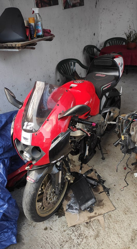

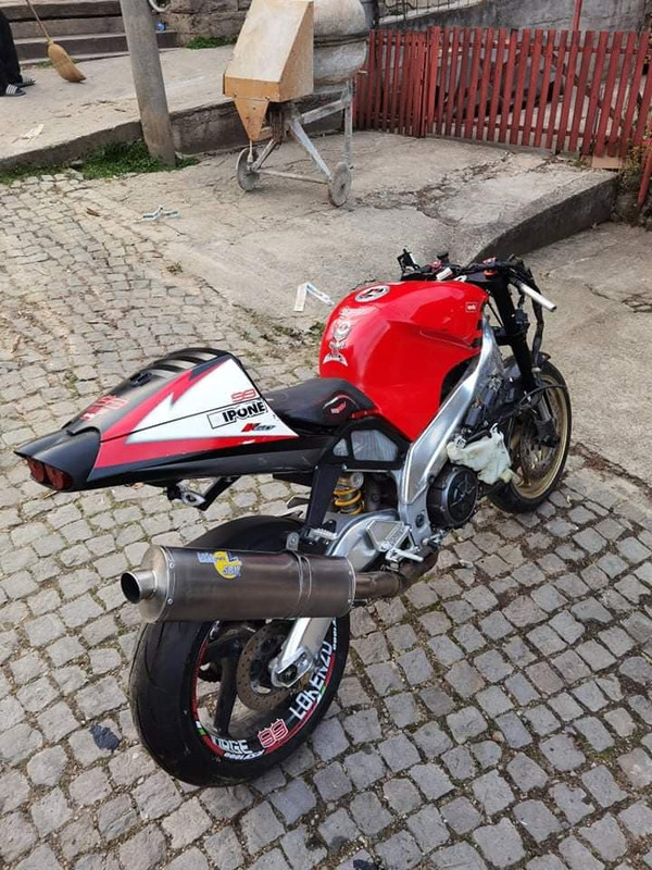

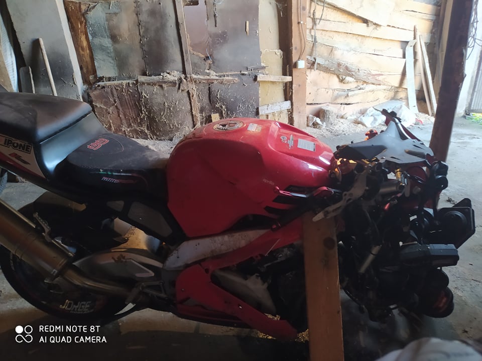

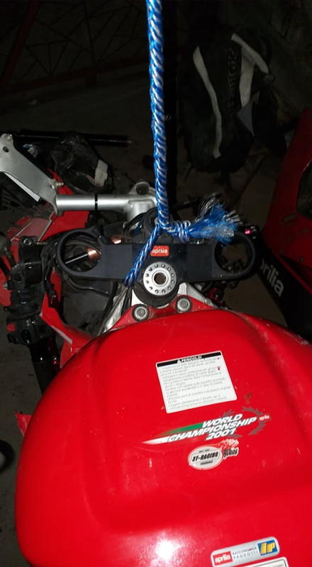

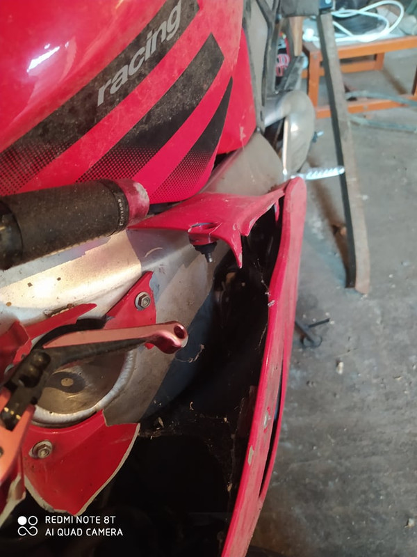

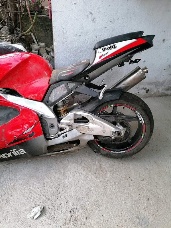

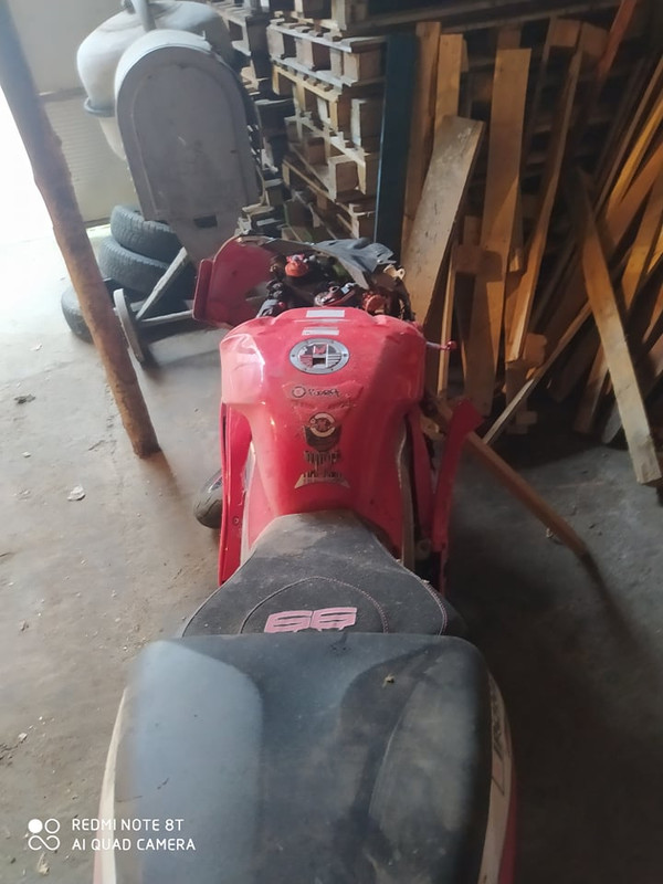

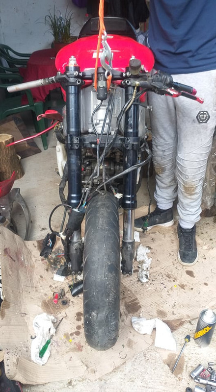

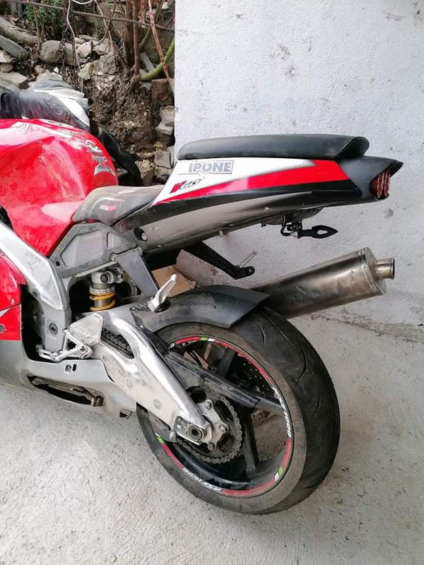

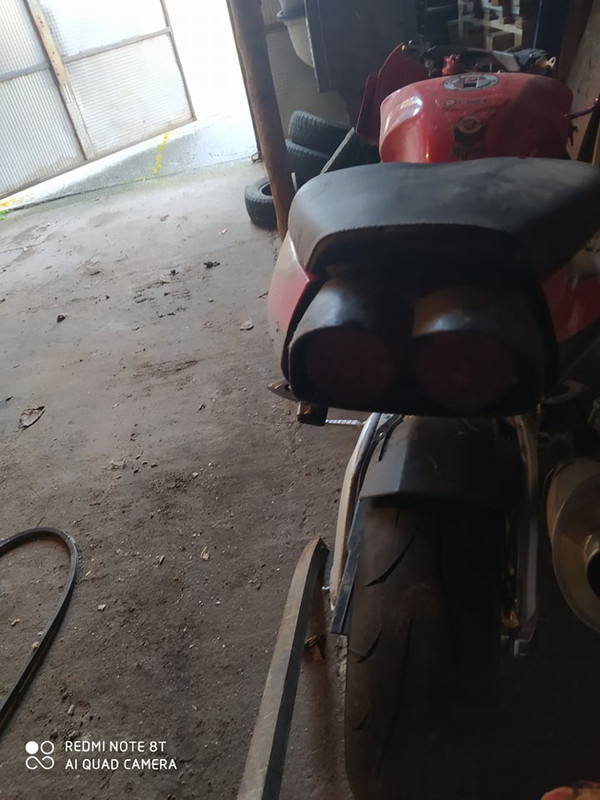

Nile. 1548 Napisano Februar 3, 2021 (promenjeno) V-Twin torque, 886 postova Lokacija: Niš Motocikl: Aprilia Racing Prijavi odgovor kao problematičan Evo slika, sve osim prednjeg kraja motora je zdravo, po recima momka i opisu nesrece deluje da ram nije mrdnuo jer nije bio jak udarac, u idealnom scenariju sve sto ovom motoru nedostaje imam zdravo na svom, pa bih verovatno mogao sa mog da prepakujem na ovaj predni kraj, plastike, hladnjake i posude ostecene. Ukoliko se pak ispostavi da je ram dobio, onda bih morao ceo ovaj motor da prepakujem na svoj ram. \ Promenio Februar 3, 2021 član Nile. Citat Podeli ovaj odgovor sa prijateljima Link to post Share on other sites More sharing options...

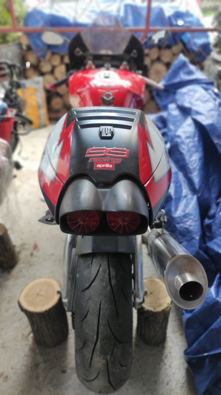

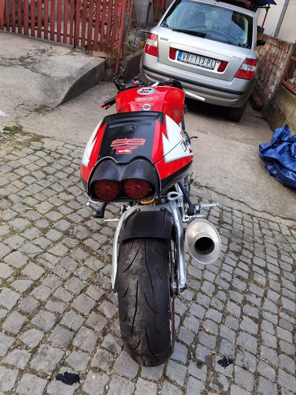

Nile. 1548 Napisano Mart 5, 2021 V-Twin torque, 886 postova Lokacija: Niš Motocikl: Aprilia Racing Prijavi odgovor kao problematičan U dvoristu je... Stigla.... 8 1 Citat Podeli ovaj odgovor sa prijateljima Link to post Share on other sites More sharing options...

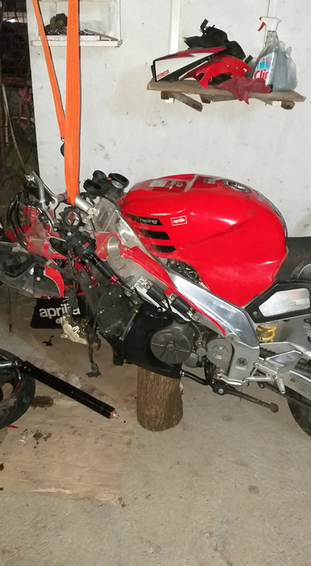

Nile. 1548 Napisano Mart 6, 2021 V-Twin torque, 886 postova Lokacija: Niš Motocikl: Aprilia Racing Prijavi odgovor kao problematičan Izasao sa posla danas na pola sata, samo da pomognem oko istovara i smestim motor... Dan nikako da prodje.. Vracam se malopre kuci, 23:30h, gledam motor na sred dvorista, izlazi burazer na cigaretu ispred kuce, smeska se i gleda u mene i kaze: 'oci ti se sijaju, gledas ga kao malo dete, a jedva gledas na oci od umora... Ajde da ga rasturamo???!?! (23:30)' Rekoh ajde, i tako je krenuo novi projekat, na sred dvorista u 23:30h. Slike su lose, dobicete bolje po danu sutra. Pocetno stanje, plan je bio da svucemo vile i sklonimo tocak koji je unisten, i proverimo stanje mostova.. Evo prve slike: (nije to tako strasno uzivo koliko deluje na slikama, pogotovo od rezervoara do kraja repa ) Onda smo svukli stap koji je bio 'otkinut' od tocka i osovine sa jedne strane. E onda je nastao problem izvuci drugi jer je osovina na tocku na jednoj strani smrskana, a nismo imali cime da podignemo prednji kraj u vazduh kako bi smo izvukli stap sa tockom zajedno, pa smo iskoristili suvu iteligenciju, bar tako deluje, burazer uvrce sajlu za slepanje automobila, ja 'podglavljujem' trupce i stiropor ispod Ovo je bila ipak slika kad smo sve izvukli, zakasnio sam jbg, ali evo i slike kako je izgledalo. Zatim sam proverio mostove i lezajeve u istim, luft i hod, otpor i sve ostalo, deluje na prvi pogled sve odlicno, bez milimetra lufta, zvukova cudnih i trenja... Bice detaljnije pregledano.. Ovo narandzasto (traka) je ubacena nakon sto smo onom intelekt metodom podigli motor na zeljeni nivo Nastavljamo sutra, spremite kokice i sok: Odjavljujem se sad u 01:00, da prilegnem malo pa da ustanem rano i nastavim sa zanimacijom.. 22 1 Citat Podeli ovaj odgovor sa prijateljima Link to post Share on other sites More sharing options...

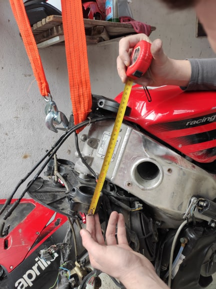

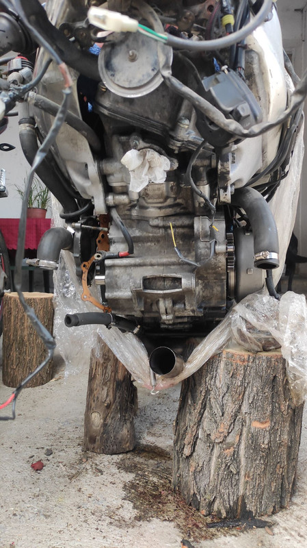

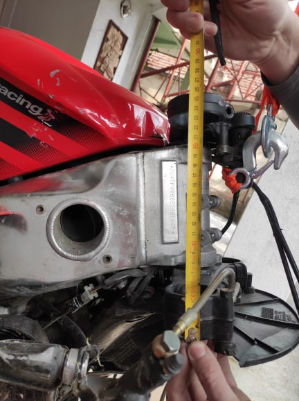

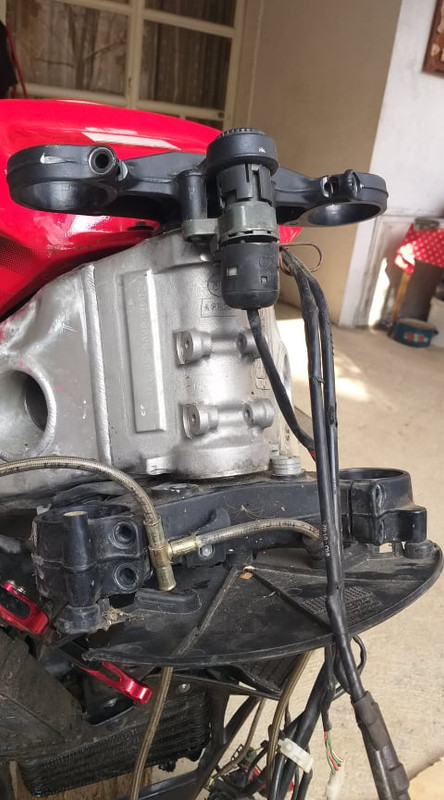

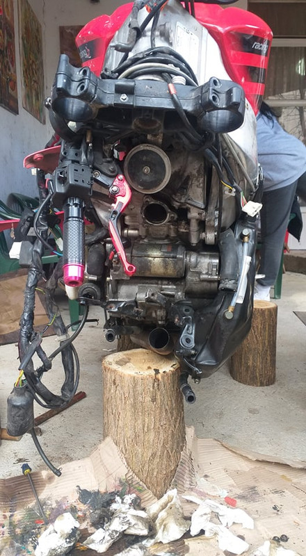

Nile. 1548 Napisano Mart 8, 2021 V-Twin torque, 886 postova Lokacija: Niš Motocikl: Aprilia Racing Prijavi odgovor kao problematičan Pozdrav kolege, danas sam uhvatio malo vremena pre podne da odstranim jos ostecenih i neupotrebljivih delova sa prednjeg kraja motora i da pregledam mostove i ram napred, usput sam i grubo premerio radstojanje izmedju mostova, koje je apsolutno identicno u milimetar na obe strane, lufta nema i ostecenja na ramu i mostovima nema, bukvalno ni ogrebotine, sem prljavstine. Inace motor izgleda kao lutka, mnogo sam nestrpljiv i radoznao kako ce na kraju izgledati, i ako ima dosta posla. Evo i grubog merenja, ne vidi se bas najbolje na slikama, poklapaju se obe strane u milimetar, ali nista i dalje dok se ne napakuju vile i proba. Nastavice se... Sledeci post je o instalaciji napred, i sajlama i komandama, prilicno je osteceno. 2 Citat Podeli ovaj odgovor sa prijateljima Link to post Share on other sites More sharing options...

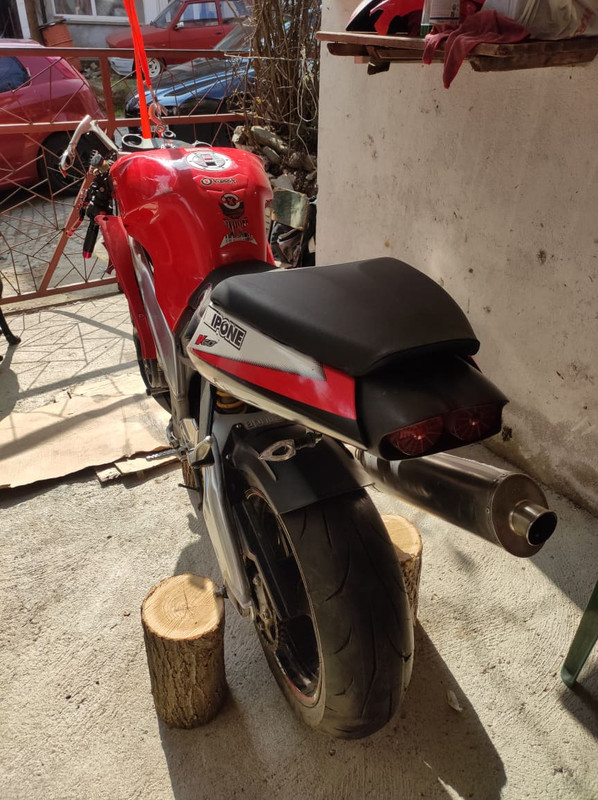

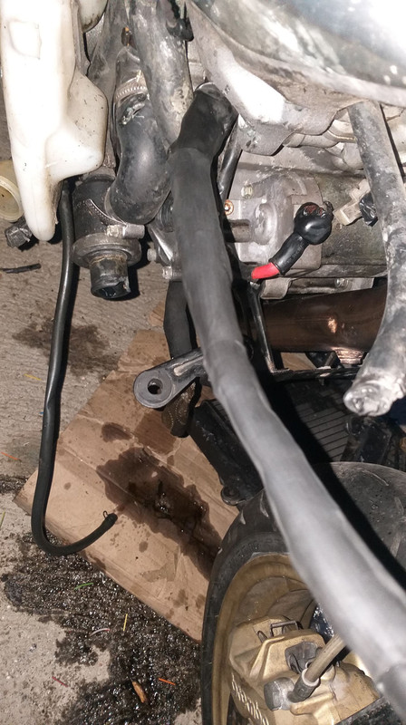

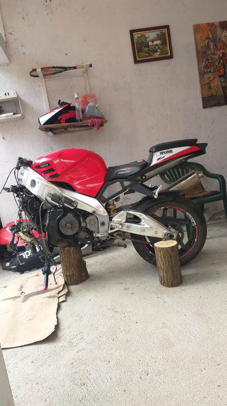

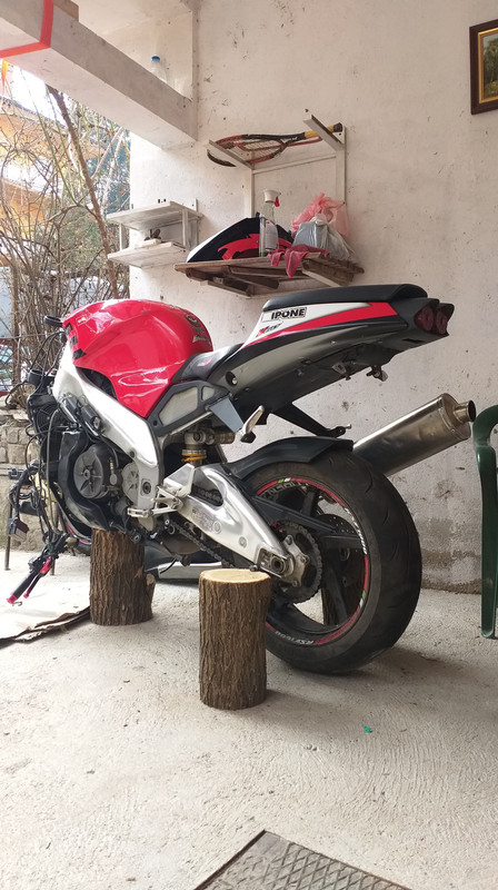

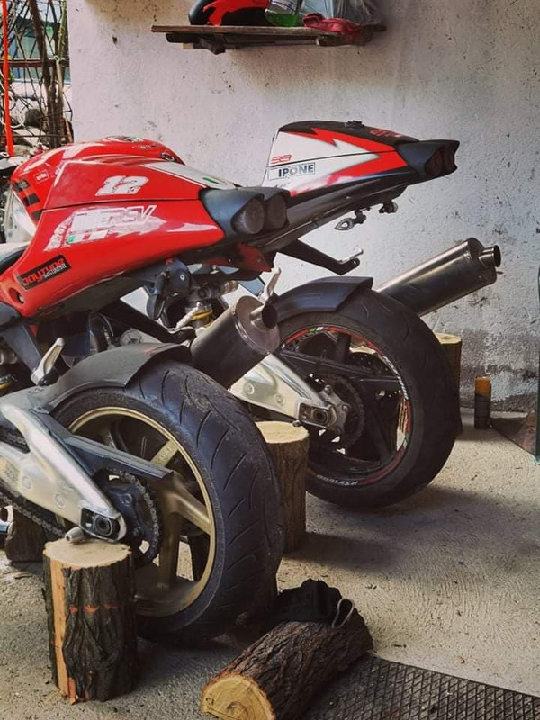

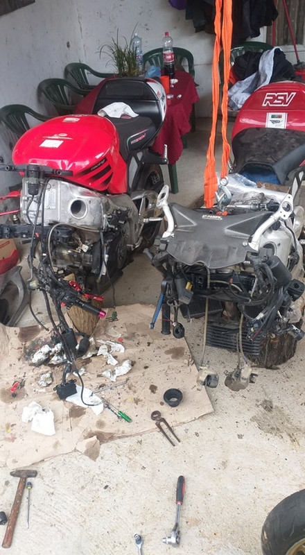

Nile. 1548 Napisano Mart 14, 2021 (promenjeno) V-Twin torque, 886 postova Lokacija: Niš Motocikl: Aprilia Racing Prijavi odgovor kao problematičan Nedeljno jutro, 9 sati, kafica i (za moje oci) prelep pogled na ove dve 'guzice', jos kad sam primetio da je sunce sve jace i jace znao sam da ce danas biti veoma zanimljiv dan, i tako je i bilo Plan za danas je bilo skidanje ostecenih delova sa 'nove' masine, i prebacivanje prednjeg kraja sa moje stare masine. Pocelo je... Prvo je trebalo skinuti sa mog starog motora prednji kraj. Nije toliko komplikovano, ali sam morao malo lubrikanta za odvijanje da naprskam kako bi ih lakse svukao zajedno sa tockom. Evo ih! A onda prebacivanje na novu masinu, kao i komande sa leve strane, koje nisu ostecene. Usput, zaboravio sam da vam pokazem, da je grana, sa prednjeg cilindra do 'racve' dole spljeskana, ostecena, pa je nategnuta na obe strane vise nego sto bi trebalo. BOG SAMI ZNA KAKO SMO USPELI DA JE IZVUCEMO, ALI USPELI SMO! Na slikama se vidi i da je ovaj 'karter' dobio malo od prednjeg tocka ulubljenje, ali nije strasno, nije odvaljen, otkinut niti ostecen nesto znacajno, a imamo i moj koji je zdrav. Evo i slika hladnjaka, koji su generalno, najvise stete i pretrpeli, pored naravno vila i oklopa. Hladnjak za ulje nisam slikao, jer je bio toliko unisten i iskrivljen da je bilo nemoguce skinuti ga, tako da je odmah nakon izvlacenja odleteo u kontejner I za kraj, da sebi napravim merak i cef, izgurao sam motor na ulicu da napravim neku fotku, i da odradim probno 'guranje' i mogu vam reci, da ne ureknem, i ako je nemoguce 1000% nista zakljuciti bez test voznje, sve deluje odlicno. Inace, motor je, ovi zdravi delovi, kao lutka i jaaako sam nestrpljiv da vidim sta ce na kraju ispasti. Do neke druge prilike, sunce i lepo vreme (najavljuju zimu valjda jos 10ak dana max) ja se odjavljujem, jer kao sto vidite radim u dvoristu, na otvorenom, garazu/radionicu nemam, ali ko ga j*** moze i ovako Pozdrav drugari. Promenio Mart 14, 2021 član Nile. 15 1 Citat Podeli ovaj odgovor sa prijateljima Link to post Share on other sites More sharing options...

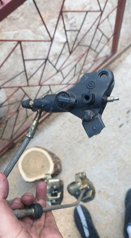

Nile. 1548 Napisano Mart 14, 2021 (promenjeno) V-Twin torque, 886 postova Lokacija: Niš Motocikl: Aprilia Racing Prijavi odgovor kao problematičan Dobro je, ima znaci jos ljudi koji prate Elem, treba mi ovakva brembo pumpa za prednju kocnicu, ova je potpuno ispravna, ali je nosac kojim se kaci na hebl odlomljen i ja nemam to parce koje nedostaje da bih je sredio pa moram drugu da nadjem. Na mom motoru imam neku koje zamenska i koju je neko pre mene stavio sa nekog ko zna kog motora, pa bih probao da nadjem originalnu ukoliko je moguce. Ako neko ima, ili naleti, nek mi se javi. Promenio Mart 14, 2021 član Nile. 1 Citat Podeli ovaj odgovor sa prijateljima Link to post Share on other sites More sharing options...
Nile. 1548 Napisano Mart 19, 2021 V-Twin torque, 886 postova Lokacija: Niš Motocikl: Aprilia Racing Prijavi odgovor kao problematičan Blizi se lepo vreme ja i dalje ne mogu da nadjem ovakvu pumpu za prednju kocnicu, moje obe su ostecene Citat Podeli ovaj odgovor sa prijateljima Link to post Share on other sites More sharing options...

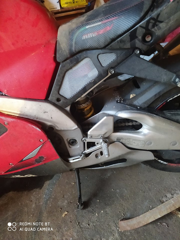

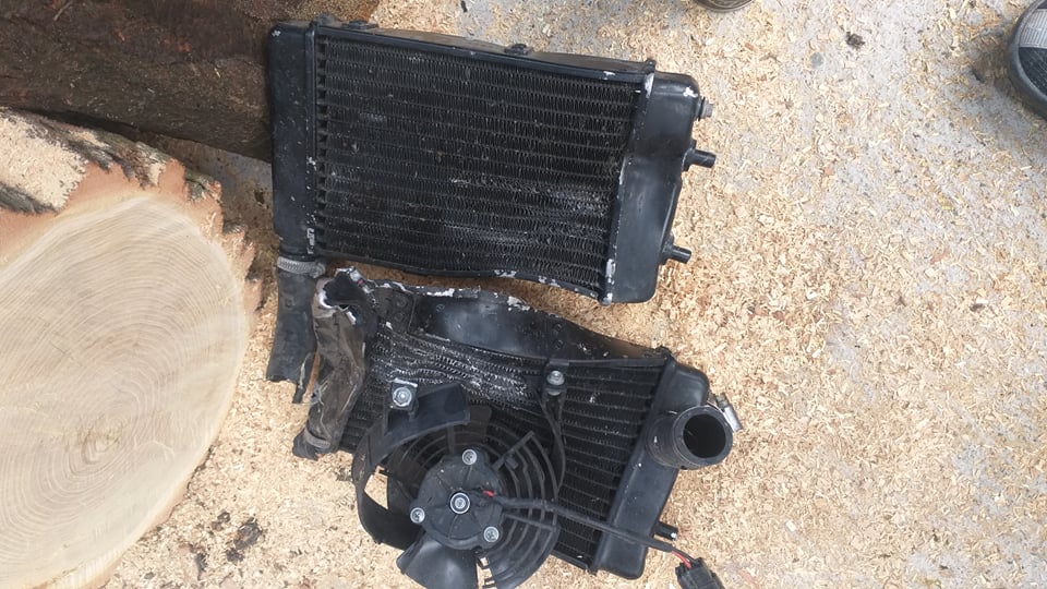

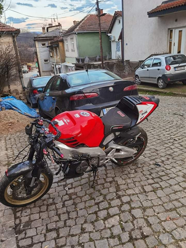

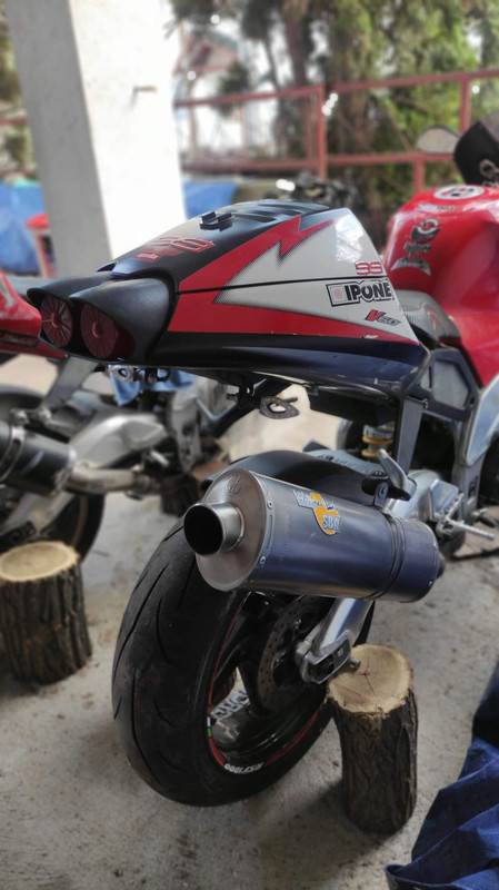

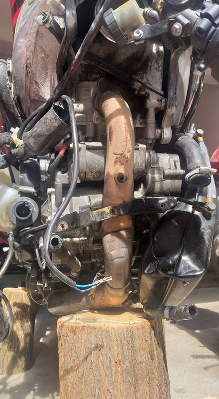

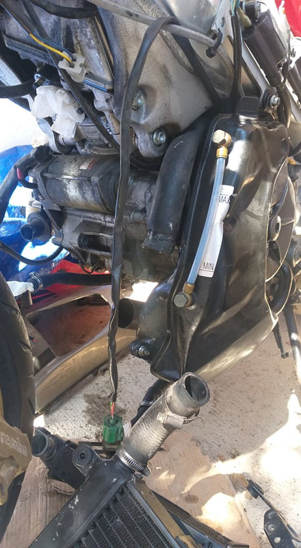

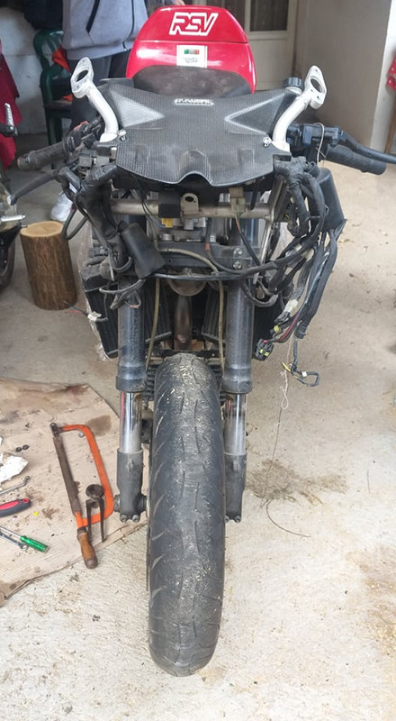

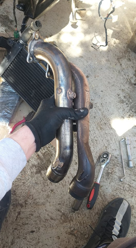

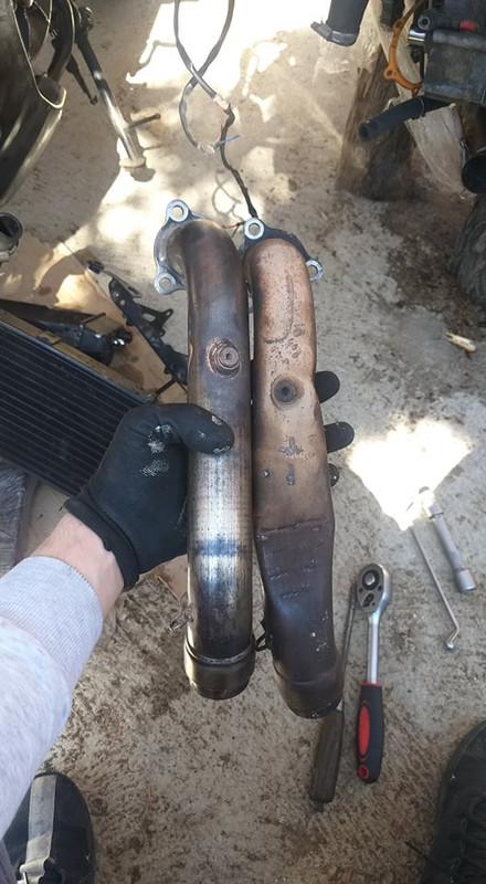

Nile. 1548 Napisano Mart 27, 2021 V-Twin torque, 886 postova Lokacija: Niš Motocikl: Aprilia Racing Prijavi odgovor kao problematičan Radno... Svasta nesto sam uradio danas, ostecenih delova na 'novom' motoru vise nema, sve je skinuto i odstranjeno, takodje sa mog starog su skinuti svi potrebni delovi za potpuno mehanicko osposobljavanje novog. Ostalo je da se sredi instalacija i napakuju hladnjaci i jos par sitnica.. Evo i par slika. A evo i par umetnickih, cisto da malo predstavimo lepotu koju posedujemo Prikacio sam i prednju masku cisto da je vidim 'celu' da zaigra srce. Nastavice se, vec sutra... 16 Citat Podeli ovaj odgovor sa prijateljima Link to post Share on other sites More sharing options...

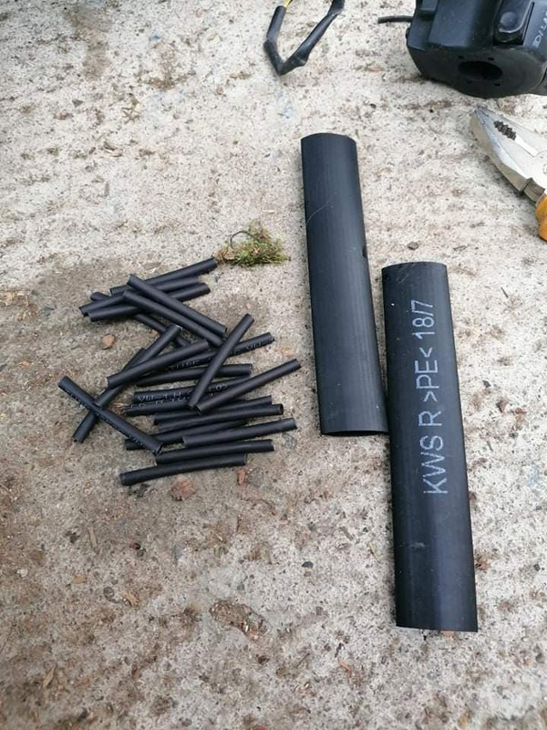

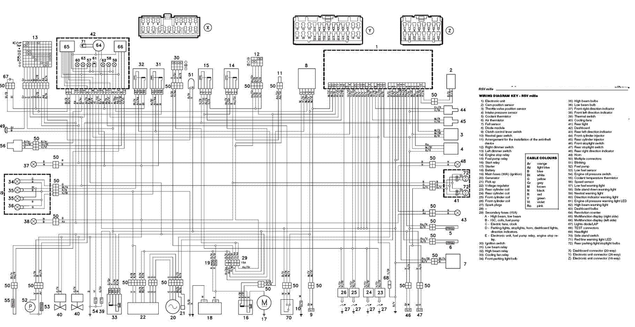

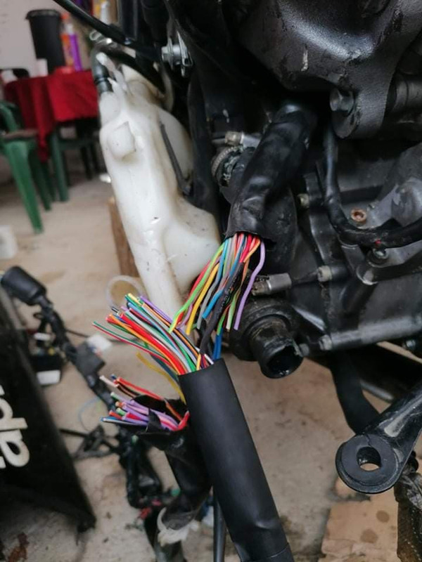

Nile. 1548 Napisano Mart 29, 2021 V-Twin torque, 886 postova Lokacija: Niš Motocikl: Aprilia Racing Prijavi odgovor kao problematičan Struja... Na prednjem delu je tokom havarije sva instalacija ostecena tako da nije bilo moguce 'reparirati' je. Sa druge strane, nemoguce je kompletnu instalaciju prebaciti sa mog (zdravu) jer je vezana u krug i nemoguce je izvuci bez svlacenja agregata, i to sa oba motora, a to da radimo, nije nam palo na pameti to je previse, ali previse posla i previse detalja. Nakon dugog vecanja, ja, moj komsija i mali drugar asistent, odlucili smo, da od dela, gde je zdrav ceo snop instalacije na novom motoru, nastavimo moju, sa obe strane, sto je veoma veliki izazov bio. Onda sam skinuo kompletnu semu instalacije motora, odstampao i krenuli smo.. Na zalost, nisam mnogo slikao, nemam motiv da sve zabelezim kao pre jer vidim da je tema malo izgubila draz, slabo ljudi prati i komentarise ali sam napravio par slika.. U medjuvremenu sam nabavio termo skupljajuce buzire i sve potrebno za prepakovanje tacno 27 instalacionih zica iz glavnog sklopa na desnoj strani motora, i 5 zica na levoj. Onda smo ceo snop 'fiknuli' po kratkom postupku E onda je nastao ses, trebalo je spojiti i izolovati svaku zicu posebno, uklopiti po semi i boji svaku, i izolovati svaku posebno kvalitetnim termo skupljajucim buzirom, pa onda ceo snop jos kvalitetnijim debelim termosklupljajucim buzirom. To je izgledalo otprilike ovako na pocetku. Krajnji rezultat je bio, naravno nakon mnogo sati posla ovaj: Finalni produkt... Na prvi okret radilice... NASTAVICE SE !!! 23 2 Citat Podeli ovaj odgovor sa prijateljima Link to post Share on other sites More sharing options...
