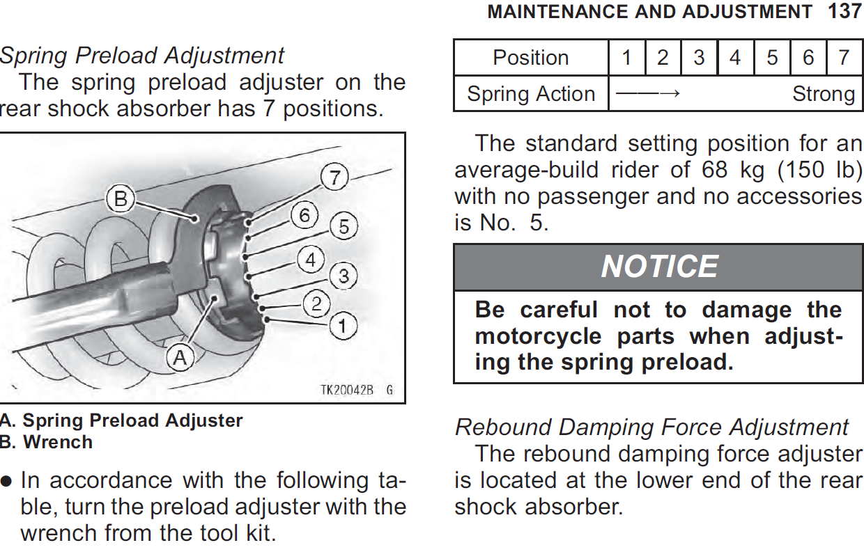

viktorb 21 Napisano Avgust 6 U prolazu, 14 postova Lokacija: BG Motocikl: Kawasaki Versys 650 gen2 Prijavi odgovor kao problematičan Dajte neki savet kako povecati preload na zadnjoj opruzi, a ne polomiti nesto? Versys650, 2011, podesavanje je kljucem. Po knjizi deluje jednostavno, ali pod rukom kao da cu pre odvaliti zub na srafu... Citat Podeli ovaj odgovor sa prijateljima Link to post Share on other sites More sharing options...
živke 10523 Napisano Avgust 6 Ne silazi, 3484 postova Lokacija: Niš; youtube.com/@adv_zivke Motocikl: CF Motor 450MT; ex: Yamaha XT660Z Tenere Prijavi odgovor kao problematičan Jel ti točak u vazduhu kad pokušavaš ? Poprskaj sve to sa wd40, dodaj polugu, ne bi trebalo da se odvali. Ali neka zadnja viljuška bude rasterećena, to obavezno. 1 1 Citat Podeli ovaj odgovor sa prijateljima Link to post Share on other sites More sharing options...
Motorcyclist 25934 Napisano Avgust 6 Integrisan, 8571 postova Lokacija: Vojvodina Motocikl: Kwikasfuki 600 Prijavi odgovor kao problematičan Nije mi jasno zasto svi nemaju ovaj dizajn? Lepo rupe umesto zuba. Nema klizanja. Citat Podeli ovaj odgovor sa prijateljima Link to post Share on other sites More sharing options...
viktorb 21 Napisano Avgust 6 U prolazu, 14 postova Lokacija: BG Motocikl: Kawasaki Versys 650 gen2 Prijavi odgovor kao problematičan Nije u vazduhu. Nemam centralni stender, na copavoj stoji. Znaci nista bez klocne? Citat Podeli ovaj odgovor sa prijateljima Link to post Share on other sites More sharing options...
