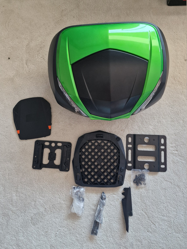

Mostarac 5118 Napisano Avgust 16 (promenjeno) Drug član, 1887 postova Lokacija: Mostar-Nevesinje-Novi Sad - Minhen Prijavi odgovor kao problematičan Posle duzeg vremena, jer se nema vremena, da objavim neke sitnice. Kupio sam sve original (650e), nosac i kofer V47, ja i sin namontirali, cak je dosla i bravica u komadima i mi smo je sastavili za moj kljuc. Mijenjao sam antifriz, tj original Motulova tecnost. Vozali smo se juce po Alpima, nekih 400km, sve je proslo u redu. Hondu CBR 650 smo kupili novu prosle godine. Razlika u potrosnji je samo pola litra u korist Versysa. Savjet, posle svake duze voznje, kontrolisite pritisak u gumama ili svakih desetak dana, ako se vozi svakodnevno. Promenio Avgust 17 član Mostarac 5 Citat Podeli ovaj odgovor sa prijateljima Link to post Share on other sites More sharing options...

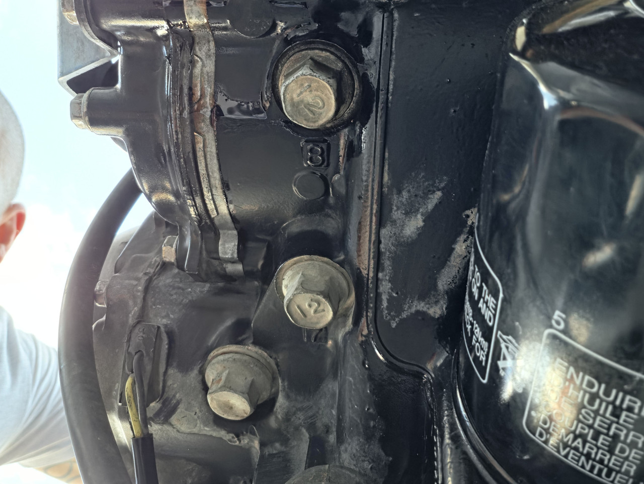

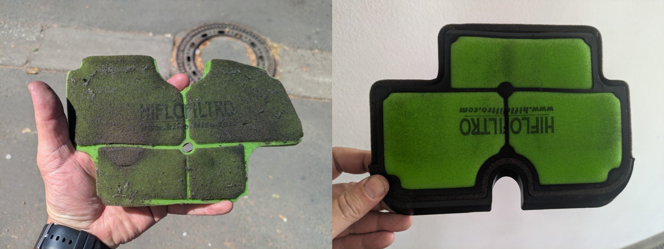

viktorb 20 Napisano Avgust 16 U prolazu, 14 postova Lokacija: BG Motocikl: Kawasaki Versys 650 gen2 Prijavi odgovor kao problematičan Tacno 15 medeci/9000km od prethodne zamene filtera vazduha... levo stari, desno novi. lep sloj masti,skrame i smeca za pola od preporucenog perioda. E medjutim, ovaj ram koji zatvara filter u okvir mi je ostao bez parkopvi. Pukle i ostale zaglavljene u okviru, pa je radio superlepak. Da li je neko kupovao ceo novi okvir? Imate neku preporuku gde to kod nas uzeti? Citat Podeli ovaj odgovor sa prijateljima Link to post Share on other sites More sharing options...

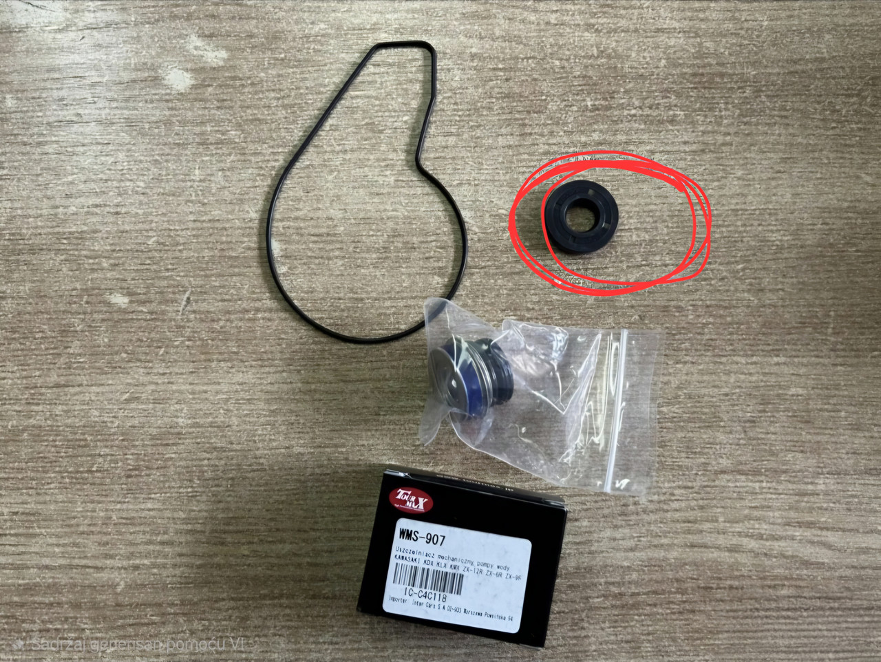

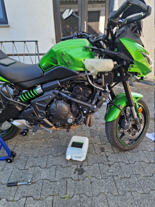

MaxiS 3679 Napisano Avgust 21 Drug član, 1840 postova Lokacija: Niš Motocikl: Kawasaki Versys 650 Prijavi odgovor kao problematičan Drugari u problemu sam. Zadnjih 10-tak dana mi ispod motora fleka. Mesavina ulja i tecnosti za hladjenje (antifriza). Skinem plastiku i utvrdim da je na "pumpi za vodu" Izguglam, u setu ide velika diht gumica, keramicki semering, semering sa oprugom i sereming za ulje. Pretrazim net, i mogao sam da porucim sve osim semering za ulje. Danas zamenim sve osim semeringa, i ne curi vise antifriz curi samo, jel te, uljeeee... E sad. Treba mi pomoc iskusnog. Recimo @abarth_maniac i ili @Satelis Trenutno na KP nema ovog semeringa. Da li iko zna gde mogu da ga porucim, i da li pasuje sa nekog slicnom modela. Verovatno da, ali ne znam sa sigornoscu. Druga stvar, da li na obodu tog semeringa treba namazati neku mast. Ja sam vratio stari bez ikakve masti. Verovatno sam ga i dodatno sabio dok sam izbijao semering koji ima oprugu... Na gemini (gde su drugo) nadjem da po dimentijama paše ovaj Moze li pomoc, da li i gde gresim? 1 Citat Podeli ovaj odgovor sa prijateljima Link to post Share on other sites More sharing options...
MaxiS 3679 Napisano Avgust 21 Drug član, 1840 postova Lokacija: Niš Motocikl: Kawasaki Versys 650 Prijavi odgovor kao problematičan Mnogo su dobro odradili. Ima sitnih rupica u pumpi, i kad strada jedan od semeringa, ne mesa ulje i tecnost, vec tecnost ili ulje izbiju na neku od tih rupica... Citat Podeli ovaj odgovor sa prijateljima Link to post Share on other sites More sharing options...
Satelis 18570 Napisano Avgust 21 Integrisan, 9911 postova Lokacija: Beograd - M.M.Lug Motocikl: Peugeot Satelis250 ...... Honda NC750XD Prijavi odgovor kao problematičan Nešto ti tu nisi dobro izguglao kanda mi se čini. Pumpa vode kad propisa, set za reparaciju treba da sadrži sledeće: - oring gumicu poklopca - osovinu sa impelerom - keramicki prsten - semering ulja - semering antifriza Neki modeli imaju odvojen impeler od osobine, neki pride imaju lezajeve, neki se kače na oprugu kao pogon za obrtaje dok drugi imaju plasticni prsten s'rupama ili prorez u gvoždju. Dihtung dekle hoće trebati zavisno od modela. Kakva god izvedba bila, bez delova gore navedenih ne kreće se u akciju. Nakon rasklapanja a pre ugradnje novih delova, svaka povrsina mora biti idealno čista i vrlo tanko zamascena. Kod tebe je u startu problem na uljnoj liniji. Skini opet i vidi koje su oznake na njemu (ili premeri sublerom unutra, spolja, debljina) pa prema tome traži Astrid recimo. Pogledaj da nema smer rotacije. 1 Citat Podeli ovaj odgovor sa prijateljima Link to post Share on other sites More sharing options...

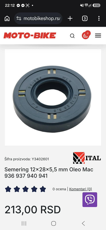

MaxiS 3679 Napisano Avgust 22 Drug član, 1840 postova Lokacija: Niš Motocikl: Kawasaki Versys 650 Prijavi odgovor kao problematičan @Sveti Atila E sad. Ovo gore nije nasa zemlja? Msm, porucuje se iz inostranstva? Malo sam zvao i raspitivao se, pvo sto ima motobikeshop.rs i nikasil.rs, je indenticno skroz. Ali, uvek, yebeno ali... i ako je identicno, oni ga prodaju za radilicu za motorno testeru i slicno, i ne garantuju da moze i kod mene. Cule NS, zna o cemu pricam, desava se i ima OEM kawasaki, ali je u GR. 14e. Nije ni to skupo. Ali moram da cekam da se vrati... Ja gorim... Citat Podeli ovaj odgovor sa prijateljima Link to post Share on other sites More sharing options...
Dejan88 2705 Napisano Avgust 23 (promenjeno) Drug član, 430 postova Lokacija: Novi Sad Motocikl: Kawasaki Versys 650 Prijavi odgovor kao problematičan Ja sam imao isti problem skoro. Delove sam uzeo kod Culeta Kawasaki u Ns. Cena je 32e za set. Dihtung dekle nije imao na stanju, rekao mi je da mogu moje slobodno da vratim. Namazao tanko reinz i sve je top. Promenio Avgust 23 član Dejan88 1 Citat Podeli ovaj odgovor sa prijateljima Link to post Share on other sites More sharing options...
MaxiS 3679 Napisano Avgust 24 Drug član, 1840 postova Lokacija: Niš Motocikl: Kawasaki Versys 650 Prijavi odgovor kao problematičan Pre 20 sati, Dejan88 je napisao: Namazao tanko reinz Jel moze link ili slika sta si namazao ogde? Oko ovog semeringa za ulje? Sto ja cekam? Citat Podeli ovaj odgovor sa prijateljima Link to post Share on other sites More sharing options...
Dejan88 2705 Napisano Avgust 24 Drug član, 430 postova Lokacija: Novi Sad Motocikl: Kawasaki Versys 650 Prijavi odgovor kao problematičan pre 6 minuta, MaxiS je napisao: Jel moze link ili slika sta si namazao ogde? Oko ovog semeringa za ulje? Sto ja cekam? Oko semeringa nisam mazao nista. Nego kad skines deklu ima ona mala kockasta gumica i ona jedna velika oko cele dekle. To jako tanko victor reinz namazao i vratio sve. Moje bar gumice nisu bile deformisane i ispucale. Poneo sam sve kod Culeta s namerom da stavim novo. Medjutim rece ne mora. Ovog oblika je ta gumica u samom poklopcu sto je. Citat Podeli ovaj odgovor sa prijateljima Link to post Share on other sites More sharing options...
MaxiS 3679 Napisano Avgust 24 Drug član, 1840 postova Lokacija: Niš Motocikl: Kawasaki Versys 650 Prijavi odgovor kao problematičan Da, da. To je to. Ni moje gumice nisu ispucale, ali sam onu najvecu menjao. Cuvam i stare. VICTOR REINZ VICTORREINZ Reinzosil hermetik silikon - KupujemProdajem WWW.KUPUJEMPRODAJEM.COM 703141410VICTOR REINZ REINZOSIL je trajno elastično, brzo otvrdnjavajuće silikonsko sredstvo, bez rastvarača, za... Nasao sam ovo? Namazem preko gumica, velike i cetvrtaste male i to je to... Hvala Citat Podeli ovaj odgovor sa prijateljima Link to post Share on other sites More sharing options...
Dejan88 2705 Napisano Avgust 24 Drug član, 430 postova Lokacija: Novi Sad Motocikl: Kawasaki Versys 650 Prijavi odgovor kao problematičan pre 10 minuta, MaxiS je napisao: Da, da. To je to. Ni moje gumice nisu ispucale, ali sam onu najvecu menjao. Cuvam i stare. VICTOR REINZ VICTORREINZ Reinzosil hermetik silikon - KupujemProdajem WWW.KUPUJEMPRODAJEM.COM 703141410VICTOR REINZ REINZOSIL je trajno elastično, brzo otvrdnjavajuće silikonsko sredstvo, bez rastvarača, za... Nasao sam ovo? Namazem preko gumica, velike i cetvrtaste male i to je to... Hvala Da da, ja sam tako. Ostavis jedno pola sata, sat i onda sipas antifriz. Nema na cemu kolega 1 Citat Podeli ovaj odgovor sa prijateljima Link to post Share on other sites More sharing options...
