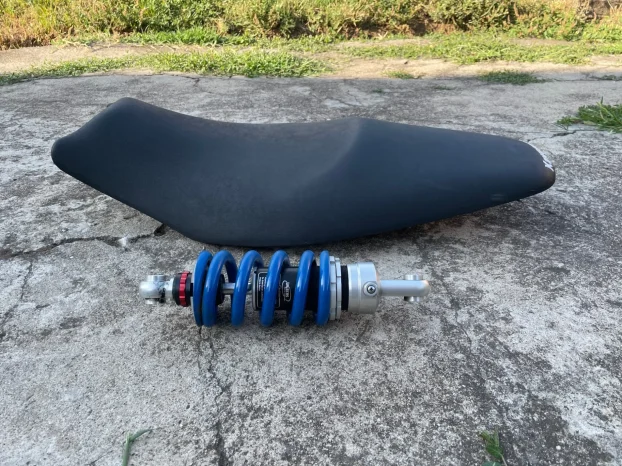

MaxiS 3329 Napisano Jul 26, 2025 (promenjeno) Drug član, 1764 postova Lokacija: Niš Motocikl: Kawasaki Versys 650 Prijavi odgovor kao problematičan Da li je sediste za er6n i versys isto? Ima na oglasima par komada na prodaju. Edit: Kawasaki ER6 sediste i amortizer Wilbers 640 - KupujemProdajem WWW.KUPUJEMPRODAJEM.COM Sediste za kawasaki ER6 - 80e Amortizer Wilbers 640 - 150e Ima i wilbers amort. Promenio Jul 26, 2025 član MaxiS Citat Podeli ovaj odgovor sa prijateljima Link to post Share on other sites More sharing options...
