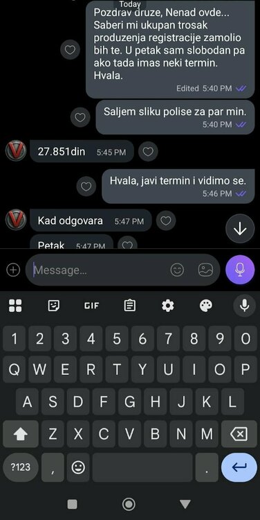

N.F.S. 26210 Napisano Maj 19, 2025 Integrisan, 10661 postova Lokacija: Kragujevac Motocikl: ---Honda--- Prijavi odgovor kao problematičan Evo koga zanima cifra produzenja registracije za versys 650 2013, druga polisa na moje ime (da ne poverujes ) 1 1 Citat Podeli ovaj odgovor sa prijateljima Link to post Share on other sites More sharing options...

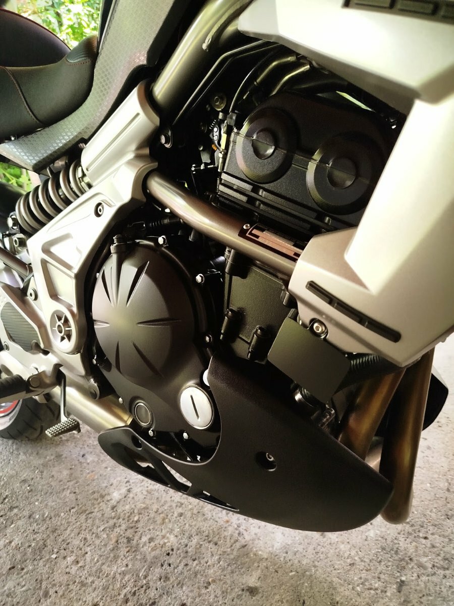

N.F.S. 26210 Napisano Maj 20, 2025 Integrisan, 10661 postova Lokacija: Kragujevac Motocikl: ---Honda--- Prijavi odgovor kao problematičan Odradio i plocicu za nalepnicu, prosli put mi je momak na registraciji zalepio na blatobran zadnji, poludeo sam (a on iz dobre namere, da pomogne to uradio). Elem, hteo sam da glava srafa bude "unutar" nosaca, seceno je laserom ali kazu mora na presu za tako nesto (bez toga bi se na plastiku oslanjalo!), stavi podlosku... Omg, necu podloske, nosite na tu presu i naplatite!!! Sledeci stres kod plastifikacije, "Mi to ne prihvatamo, pola kvadrata je minimum", ja sada treba da izmisljam jos nesto da plastificiram... Pravi rekoh racun na pola kvadrata!!! I tako evo je plocica na motoru, lepse od para 4 Citat Podeli ovaj odgovor sa prijateljima Link to post Share on other sites More sharing options...

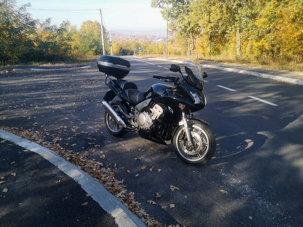

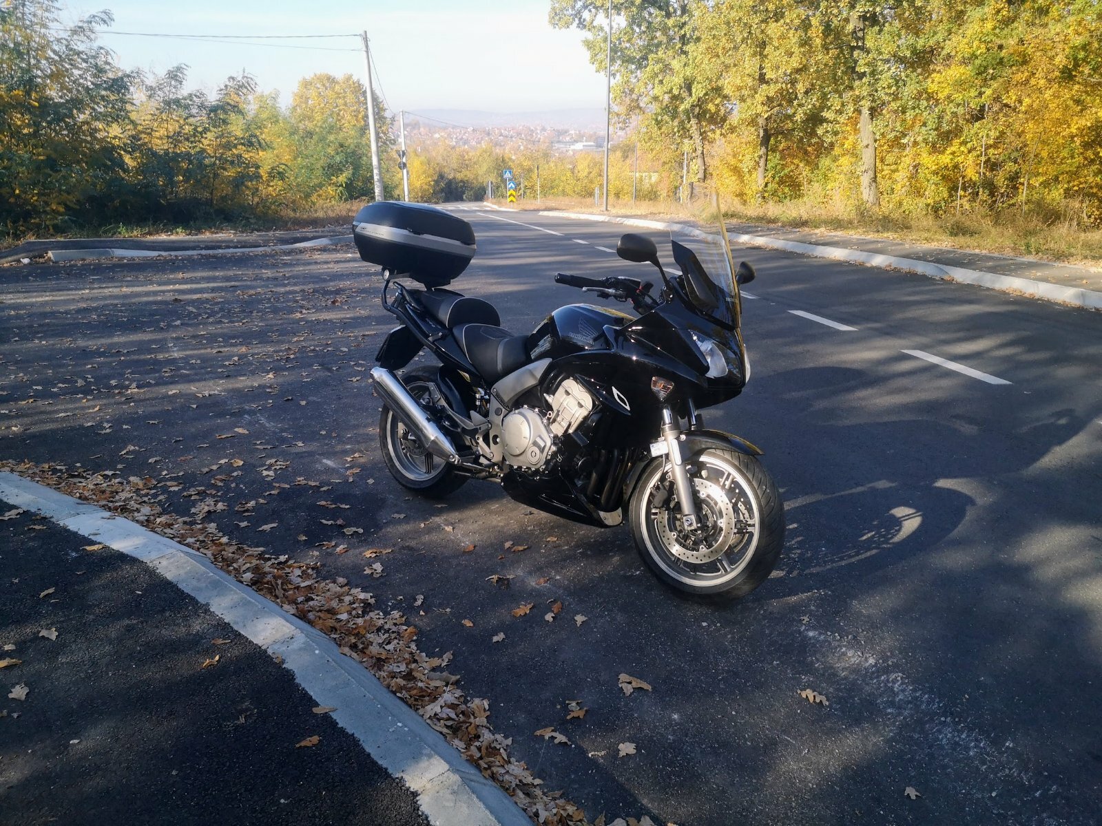

N.F.S. 26210 Napisano Maj 20, 2025 Integrisan, 10661 postova Lokacija: Kragujevac Motocikl: ---Honda--- Prijavi odgovor kao problematičan Ovo su biseri, ostavim motor pa popodne pokupim sa tehnickog (registracije)... Na oba CBF-a su na vizir zalepili... A na svakom sam plocicu imao za nalepnicu. Citat Podeli ovaj odgovor sa prijateljima Link to post Share on other sites More sharing options...

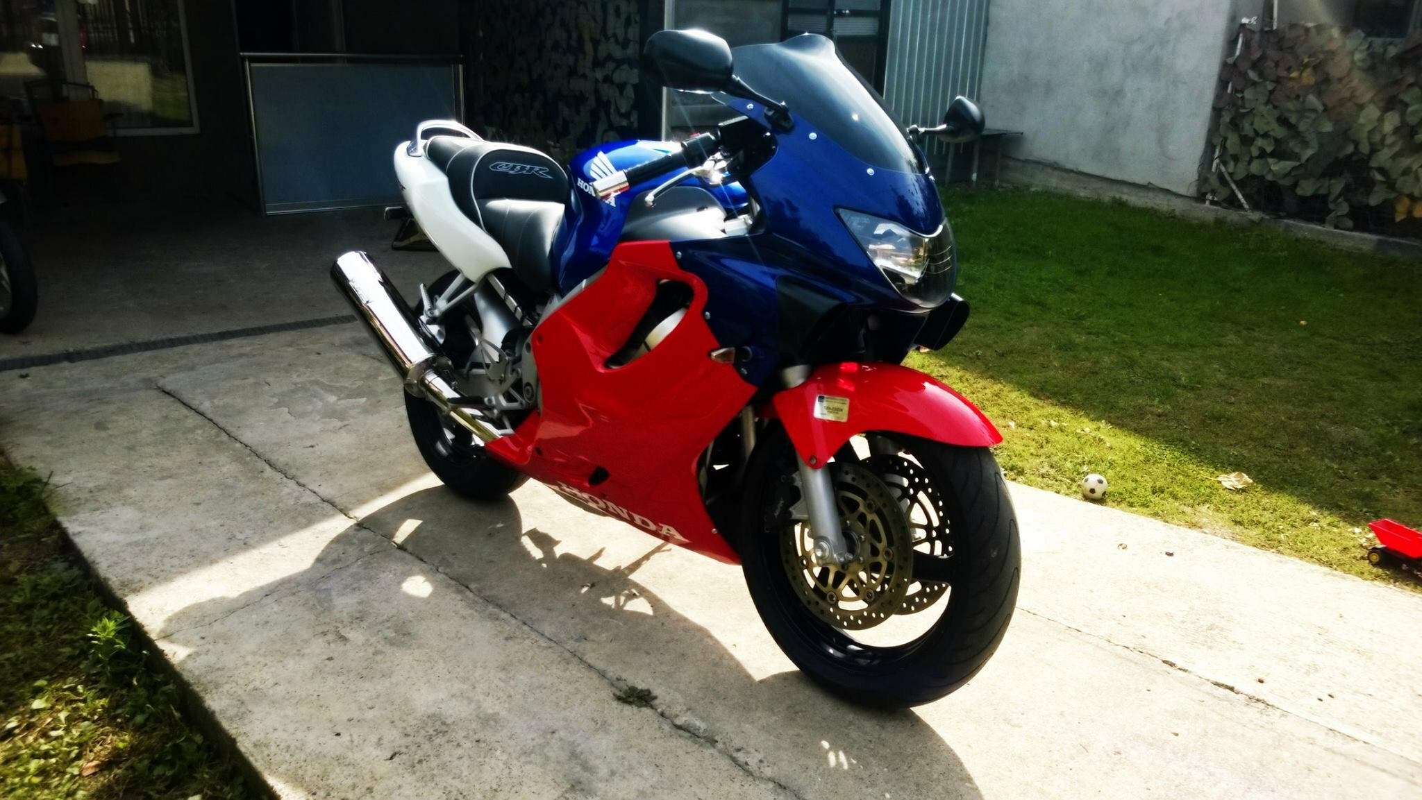

N.F.S. 26210 Napisano Maj 20, 2025 Integrisan, 10661 postova Lokacija: Kragujevac Motocikl: ---Honda--- Prijavi odgovor kao problematičan Na Hondi mi je na stapu desnom nalepnica (plocica) a oni zalepise na vizir! 1 Citat Podeli ovaj odgovor sa prijateljima Link to post Share on other sites More sharing options...

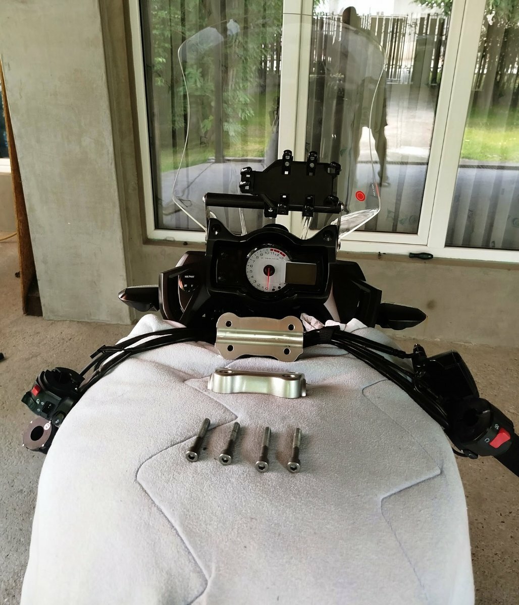

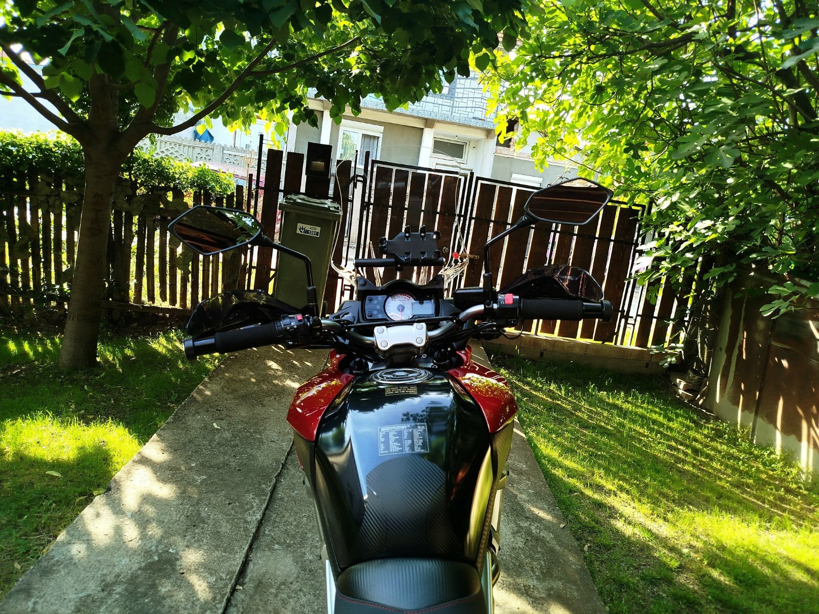

N.F.S. 26210 Napisano Maj 20, 2025 Integrisan, 10661 postova Lokacija: Kragujevac Motocikl: ---Honda--- Prijavi odgovor kao problematičan 780mm debelozidni, aluminijumski guvernal! Drugar donirao i "kosku" da se sve dodatno utegne 1 Citat Podeli ovaj odgovor sa prijateljima Link to post Share on other sites More sharing options...

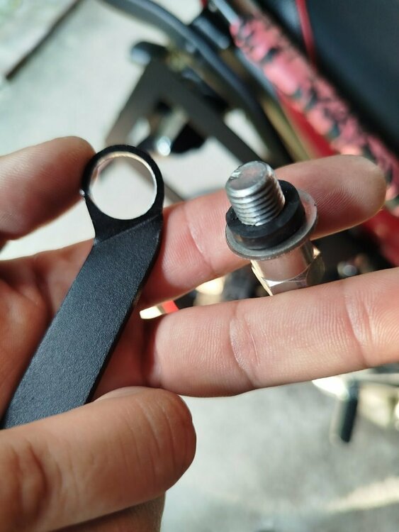

N.F.S. 26210 Napisano Maj 20, 2025 Integrisan, 10661 postova Lokacija: Kragujevac Motocikl: ---Honda--- Prijavi odgovor kao problematičan I jos jedan (meni) bitan detalj! Ovi stitnici ruku se srafe na teg i nosac retrovizora, veza kruta i vec od 70kmh pocinje da bluruje sliku u retrovizoru. Nije problem! Razbusim 20mm rupu, silikonsko crevo izmedju srfa i nosaca, "silen blok" sto bi se reklo, reseno Sitan detalj a toliko bitan, mogli su i "oni" tako da odrade... 3 1 Citat Podeli ovaj odgovor sa prijateljima Link to post Share on other sites More sharing options...

Andrej_Hotstepper 9231 Napisano Maj 20, 2025 Ne silazi, 3726 postova Lokacija: NS Motocikl: Versys 1000 Kiklop aka Belka, Sym ST200 aka Robb Prijavi odgovor kao problematičan Nešo, daj još slika kormana, to jedna od stvari koju se razmišljam da menjam, malo širi da stavim Citat Podeli ovaj odgovor sa prijateljima Link to post Share on other sites More sharing options...

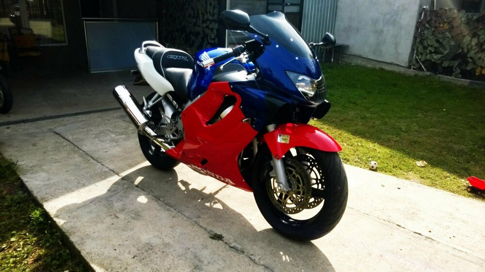

Andrej_Hotstepper 9231 Napisano Maj 20, 2025 Ne silazi, 3726 postova Lokacija: NS Motocikl: Versys 1000 Kiklop aka Belka, Sym ST200 aka Robb Prijavi odgovor kao problematičan 8 hours ago, N.F.S. said: Ovo su biseri, ostavim motor pa popodne pokupim sa tehnickog (registracije)... Na oba CBF-a su na vizir zalepili... A na svakom sam plocicu imao za nalepnicu. Kunem ti se, naterao bi ga da plati drugu. Ok, motor mi je prljav od kiše i vožnje, ali da mi nalepi nalepnicu na vizir... Majko sveta!!! Vidi na F4 kako je zalepio!!! Citat Podeli ovaj odgovor sa prijateljima Link to post Share on other sites More sharing options...
