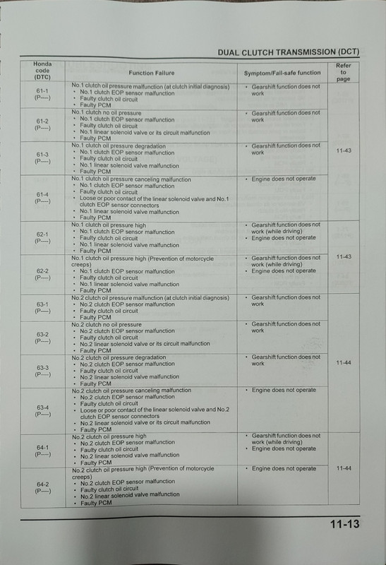

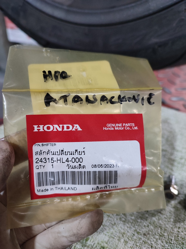

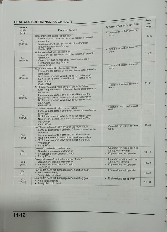

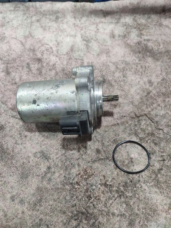

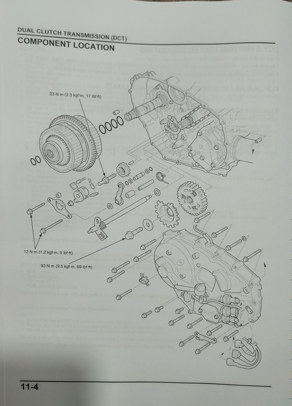

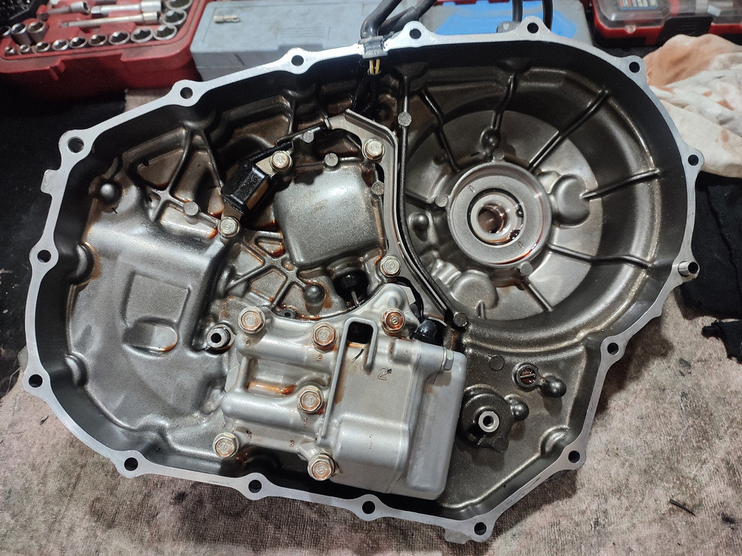

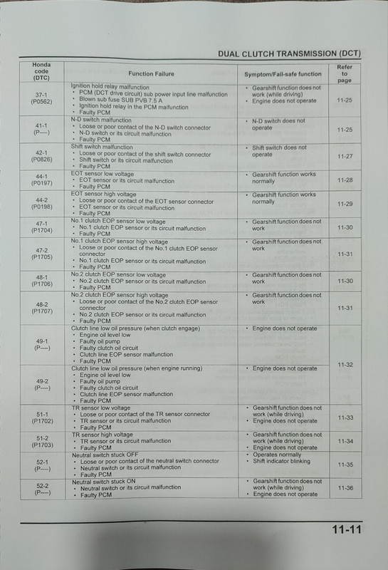

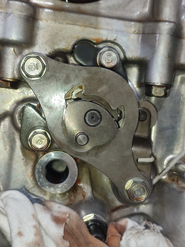

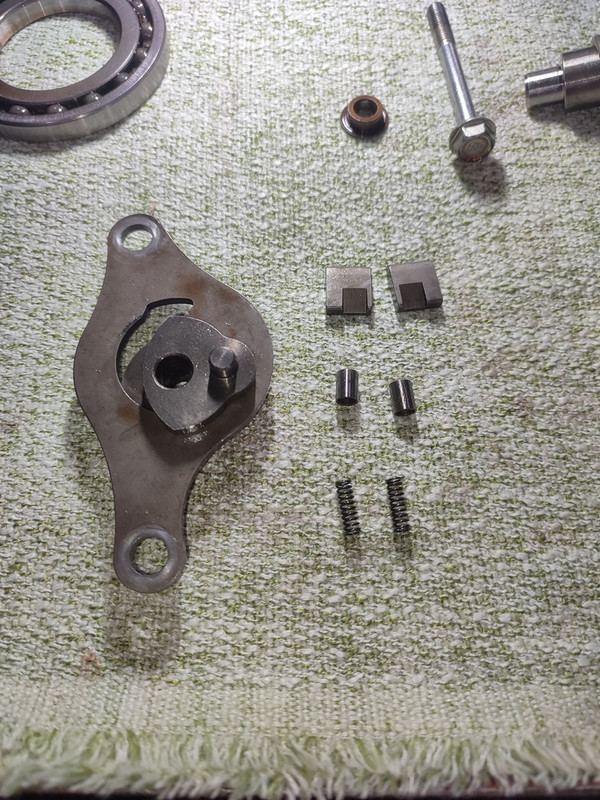

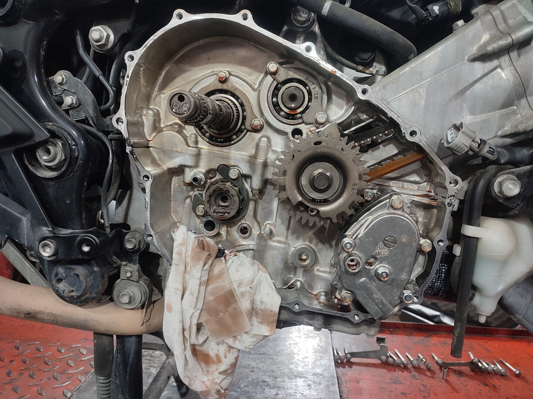

Satelis 17693 Napisano April 7, 2025 Integrisan, 9754 postova Lokacija: Beograd - M.M.Lug Motocikl: Peugeot Satelis250 ...... Honda NC750XD Prijavi odgovor kao problematičan Da prozborim koju vezano za rad i salatanje brzina na Integri 750, taman da se podsetimo nekih stavri koje su u NC temi napisane. Pali normalno, u vecini slucaja kad se ubaci u brzinu ne moze se izbaciti u N .... iz menjaca se cuje kako stekce tj pokusava. Takodje hoce da zaglavi u 3-coj brzini, stane sa strane, ugasi bajk pa upali i nastavlja se voznja normalno. Pored toga zna sam da presalta umesto iz 4-te u 5-u na ubranju vrati u 3-cu brzinu. neki od razloga mogucih problema Da skratim pretragu, kad se ima ovakav ili slican problem pogledati sledece: - baterija (kapacitet, starost, kleme) - lacanici (odnos prednji-zadnji jer se ne moze staviti bilo koji, nece menjac raditi dobro) - odgovarajuci filter menjaca - instalacija (masa na sasiji) i senzori (dijagnostika) - elektromotor menjaca (rasusenost biksne ili veci zazor) - sraf tj pin na srafu unutar menjaca (pukne i brljavi rad) kod ove integre stavljena je 9-ka na punjenje ide zatim ide rasturanje plastika stanje lanca je bas lose, pretegnut je mnogo (posle videh zasto, bice prikaz) prednji lancanik 17 zuba sto je Ok zadnji nije kako treba biti Kad je ovakav odnos 17-41, bajk na istim obrtajima ne prati brzinu.... te se desava da nece da presalta iz 5-te u 6-tu. Mora biti 17-39 odnos i da prati lanac od 112 linka. to mu ovo dodje, posle cu uci u drugi problem el.motor menjaca srediti Imamo bateriju spremnu, instalaciju proverenu, el.motor uradjen. Sad treba resiti lanac i lancanike, gume da se provere i proba bajk. lezaj na desnoj strani (do diska) je prljav ali dobar leva strana, u nosacu lancanika je takodje dobar kako sam izvadio nosac tako videh lezaj koji je sam krenuo vani damper gume su se raspale, kuc. lezaja je stradalo ostaci dampera srediti srediti Za problem kad provrti lezaj u kucistu felne ima nekoliko resenja. Jedno od njih je da se kirnerom nastafkaju "pecurke" u unutrasnjem delu kucista, dobro odmasti, lepak za tu namenu staviti pre nego se ubaci lezaj nazad. Drugo resenje je da se isece lim od konzerve u krug i ubaci unutra.... oba resenja nisu srecna resenja! Treca opcija je dosta bolja a to je varenje felne, ispuna pa obrada na strug na meru potrebnu da lezaj drzi ljudski ili da se jednostavno zameni felna drugom dobrom polovnom. posto je bajk iz AR, vlasnikov otac strugar... jasno je da ce biti varenja pa obrade privremeno osposobljavam kako bi se moglo voziti i da ostane kako sam odradio.... trajace ohooo km lezista za dampere i dampere podmazati (sprej koristim) moze paljenje, moze proba Nazalost menjac i dalje zeza, nece da prebaci u neutral.... mora se preci na sledecu stanicu. leva strana se pakuje ulje iz motora zahvatiti jer je menjano pre 4-5K napasti deklu pukao je pin paziti ka oci u glavi... hoce da izleti, upadne, nestane spakovati na ovaj deo ovako upamtite kat. br. Zasto kazem da upamtite kat. broj..... zato sto ima dva srafa/pina razlicite tvrdoce. Ako trazite po sasiji motora.... dobicete isto sranjce koje je puklo. Ako trazite kat. br. koji okacih..... docite sraf koji treba. pakovanje kako ga je lako skinuti, tako ga je tesko vratiti Sta se moze desiti i kako da znate da li ste dobro vratili duplo kvacilo nazad..... Ako ste dobro odradili... bajk ce raditi kako treba, suprotno ugasice se momentalno cim se ubaci u brzinu. Kvacilo sa obe strane (A i B) ima nazubljen poklopac ispod kog su sajbne. Taj poklopac tj zubi moraju proc kroz lamele tj uzubiti se sa njima do kraja kako bi leglo na svoje mesto. Prvo mora sesti zadnja strana pa prednja, drugacije nece da valja tj ugasice se bajk. nema dihtunga sto znaci da obe strane dekle treba dobro ocistiti pre nego se tanko nanase diht masa ostaviti celu noc da se susi pre vracanja ulja sutradan sipao ulja ali mi fali (merac se ne zavrce vec samo nasloni) pojavi se na meracu tek kad ga zasrafim probna voznja prodje kako treba, sve fercera dobro, mogu se plastike sklapati resetovati menjac integrica konacno postade (slikao kod majstor Ace, varioc) Toliko od mene 9 2 Citat Podeli ovaj odgovor sa prijateljima Link to post Share on other sites More sharing options...

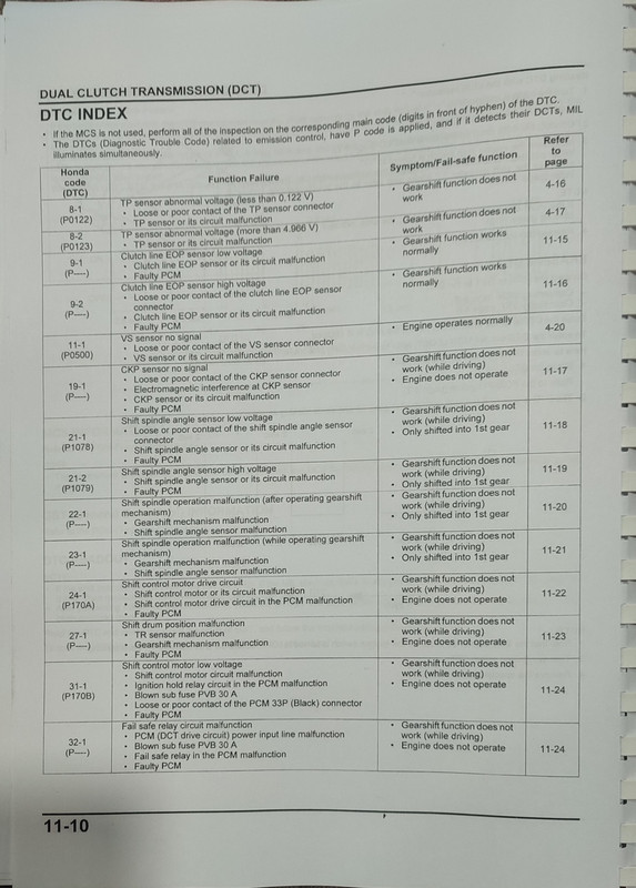

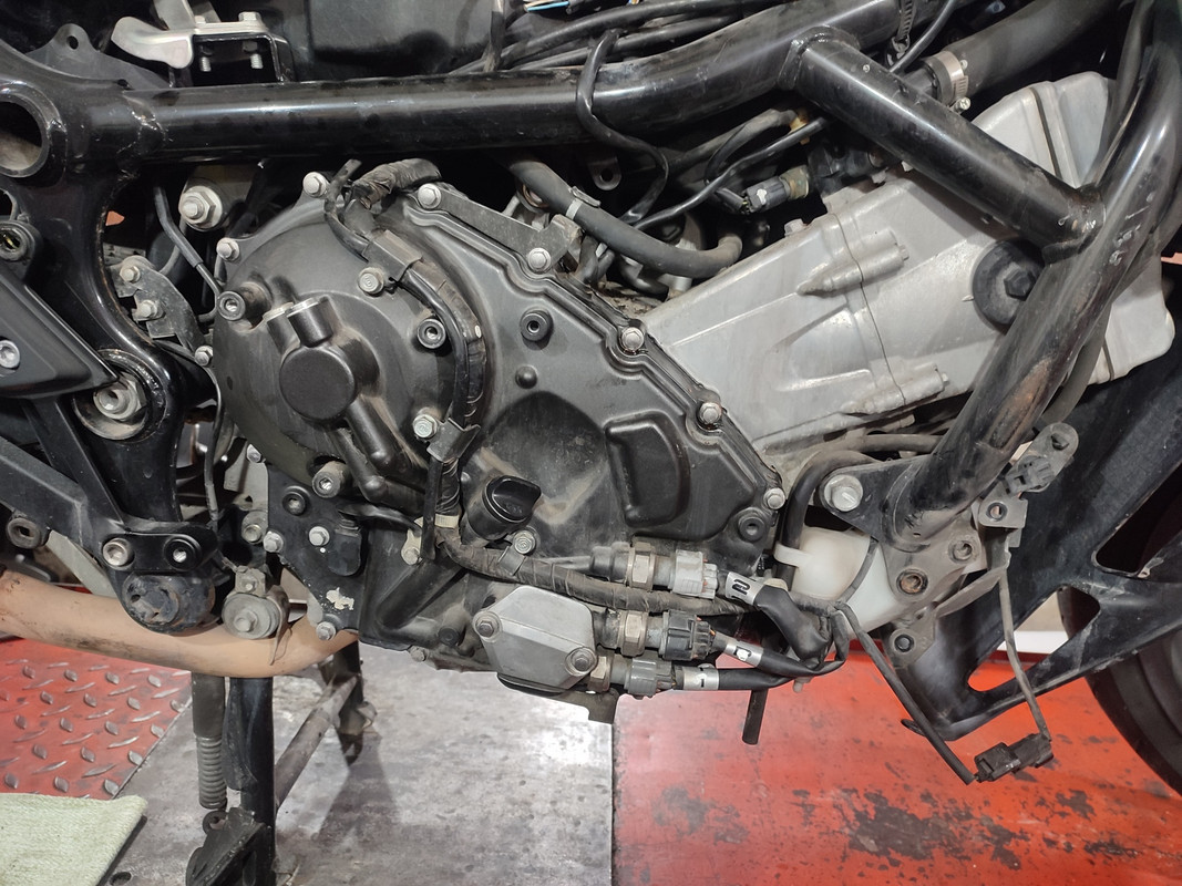

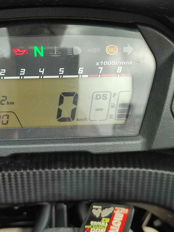

dimke1984 2 Napisano April 8, 2025 U prolazu, 17 postova Lokacija: Beograd Motocikl: Honda Nc700d Prijavi odgovor kao problematičan Poz majstore vezano za štekanje iz nemogućnosti da vrati u neutral.Na menjaču imaju 3 senzora pritiska ulja meni je zvekno prvi.Mora da se nakači na dijagnostiku i pokaže koji je. Moja je nc700d isti djavo. Uzet nov iz originala u Delti 11400.Simptomi su isti i prilikom ubacivanje u D kod mene em nije htelo nego posle par pokušaja ili ubaci u 2 brzinu. To je to... Citat Podeli ovaj odgovor sa prijateljima Link to post Share on other sites More sharing options...
Satelis 17693 Napisano April 8, 2025 Integrisan, 9754 postova Lokacija: Beograd - M.M.Lug Motocikl: Peugeot Satelis250 ...... Honda NC750XD Prijavi odgovor kao problematičan Nešto ti drug tu nije kako treba...ne sme tako raditi. Citat Podeli ovaj odgovor sa prijateljima Link to post Share on other sites More sharing options...

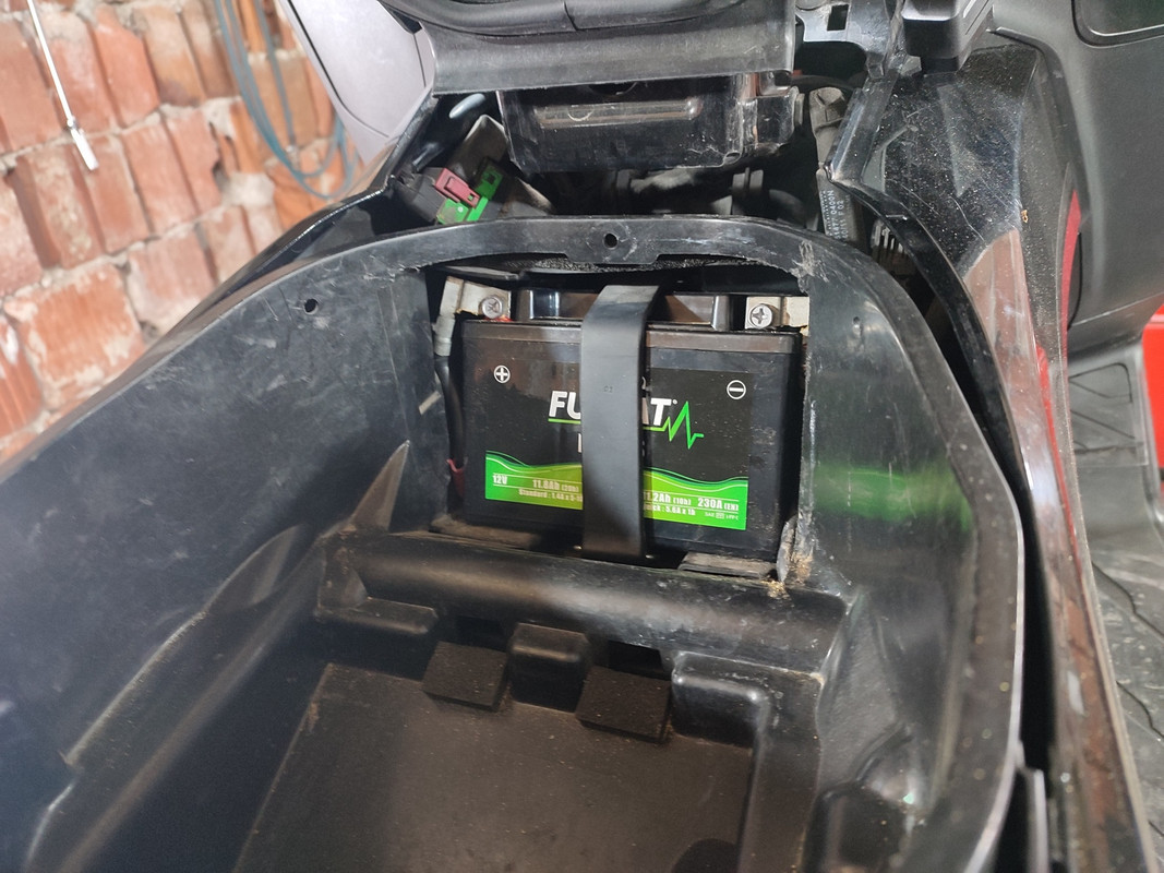

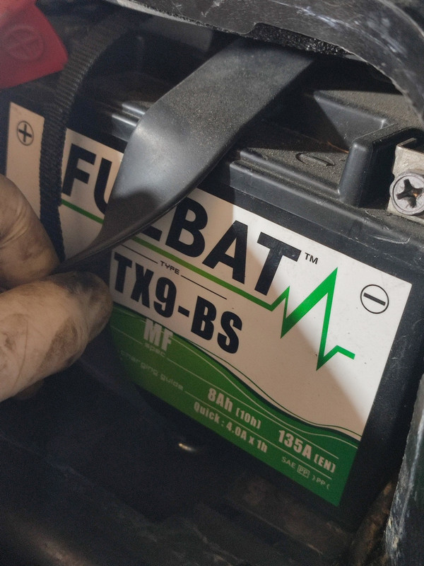

muljaz 2751 Napisano Jul 28, 2025 Skuteras, 3838 postova Lokacija: Ivanjica Motocikl: T-Max 500 Prijavi odgovor kao problematičan Ima li neko slucajno podatak za 750 koliko trosi struje u mitovanju i kako najbolje proveriti Citat Podeli ovaj odgovor sa prijateljima Link to post Share on other sites More sharing options...
Satelis 17693 Napisano Jul 28, 2025 Integrisan, 9754 postova Lokacija: Beograd - M.M.Lug Motocikl: Peugeot Satelis250 ...... Honda NC750XD Prijavi odgovor kao problematičan Taj podatak nemaš sigurno, bar se ne sećam da sam video u servisnom uputstvu. Lako proveris unimerom prebacivanjem na mA. Odspojis klemu i izmedju nakacis unimer. U pocetku očitavanja možeš imati velike vrednosti prikazane, posle 30sec - 1min vrednosti trebaju pasti na normalu. Normala je nepisano pravilo gde se smatra da je do 20mA normalna potrošnja u fazi mirovanja. Ona nije konstantna tih vrednosti već je promenljiva tj šeta od 3 - 20mA. Ako bajk ima alarm, vrednosti mogu biti u normali ili malo izvan njih zavisno koji je model ugradjen. Za sada dva puta sam se sreo sa auto alarmom na motoru i ta rabota nije dobra. Prevelika je potrošnja, uništi bateriju vrlo brzo. 4 Citat Podeli ovaj odgovor sa prijateljima Link to post Share on other sites More sharing options...
