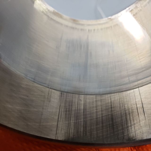

Мали Ћаћа 11192 Napisano Decembar 19, 2025 Drug član, 4716 postova Lokacija: Ванкувер, Британска Колумбија Motocikl: Дукати '97 748, '08 848, '09 1198S, '12 1199С, 2020 РСВ4 1100 Фактори, 2021 РСВ4 1100 Фактори Prijavi odgovor kao problematičan ... настављам радове на 916 агрегату. Једна осивина у мењачу није имала аксијални зазор, па сам морао да заменим подлошке да би добио тај зазор од 0.15мм. Остало је још да намонтирам цилиндре и и главе. То сам оставио за сутра... 6 Citat Podeli ovaj odgovor sa prijateljima Link to post Share on other sites More sharing options...

Мали Ћаћа 11192 Napisano Decembar 21, 2025 Drug član, 4716 postova Lokacija: Ванкувер, Британска Колумбија Motocikl: Дукати '97 748, '08 848, '09 1198S, '12 1199С, 2020 РСВ4 1100 Фактори, 2021 РСВ4 1100 Фактори Prijavi odgovor kao problematičan ...916 стара прича се наставља... Мени нема ништа теже него да радим, кад ми власник дође са причом да је пре мене радио колега који важи за најбољег дукати сервисера у овом делу канаде. Није да важи, него га и ја тако сматрам, што знаћи да је тако и тачка. Дали је колега радио или не ја то не могу да потврдим или докажем, али што сам нашао не изгледа да је радио ( можда и грешим ). Прво што сам нашао је гоњена осовина у мењачу није имала аксијални зазор, добро то није било неки проблем да подесим, па сам то урадио јер као што знате имама добар асортиман подлошки на стању. Остатак мотора у картерима је био добар и то сам све лепо упаковао. Сада су дошле на ред обе главе и цилиндри. Наглешено је од стране власника да су зазори вентила били провернени и подешени пре 2000 миља и да је то све како треба. Оно што сам нашао није подупирало ту причу, обе главе сам морао да поравнам на мермерној плочи са 240 шмигпапиру као и цилиндре. На јендој од глава су се видели тракоги оригиналног равњана још из фабрике. Али прави проблем је настао кад сам мора све на монтирам, јер гарнитуру дихтунга које је власник донео је била за СТ4 не 916, иако су оба агрегата 916 није исти компресиони однос. Ево где је проблем, орогинални дихтунг глава је направљен од сложеноиг састава, а не као ови нови од два или три листића. Дихтунг базе цилиндра је увек направљен од истог матријала само је дебљина у питању. Овде имамо стари дихтунг главе који је дебео 1мм, а дихтунг базе цилиндра је дебео 0.4мм. Власник је хтео да проверим и ако могу да подигне компресију макар мало. Нови дихтунг главе је 0.5мм, а базе цилиндра имо сам три опције, 0.3мм, 0.4мм и 0.95мм. Кад сам премерио све више пута ( пиши потрошио сам скоро два сата проверавајући сваки цилиндар засебрно ) на крају сам искористио комбинацију са новим дихтунгом галве и 0.95мм дихтунгом базе цилиндра да би добио зазор итмешу чела клипа и главе мотора 1.2мм што је доња граница са агрегатима који имају фабричке клипњаче. Сви поклопци од болцена клацкалица и вентила су били залепљени силиконом и на задњем '' штеловању'' то је неко урадио... сада знам зашто су други јефтинији од мене кад раде десмо сервис... Због померања оба цилиндра и обе главе морао сам да проверим отварања и затварања брегастих осовина, подесио сам само усисне јер су се померила за 2°. Као што и видите овај десмокватор агрегатр је мало специфичан да се ради. Нема много простора кад се проверавају и подешавају зазори вентила, мора да се има пар специјалних алата да ти олакшају посао. Болцна отварајуче клацклаице мора да се избије да би се иста померила у лево или десно, са тим омогућили смо брегастој да се извади из главе без ометања, имамо два типа затварајучиј плочица... цран је стари тип и сиво-златна је ноби тип. Што је битно знати овде да стари тип има другачији радијус укопан у вентил и полочицу где належу осигурачи. Тако ако не можете да добијете жељени зазор на затварајучој клацкалици сада знате у чему је проблем. Још сам нашао да су обе усисне манжетне оштећене, а мотор је радио никад боље како каже власник. Што ми каже да је неко подесио гориву смешу толико богато је би мотор радио колико толико рецимо добро. То ћу да проверим после викенда кад упалим мотор и да видим како ради... надам се да нећу да набасам на јоиш зненађења 9 1 Citat Podeli ovaj odgovor sa prijateljima Link to post Share on other sites More sharing options...
