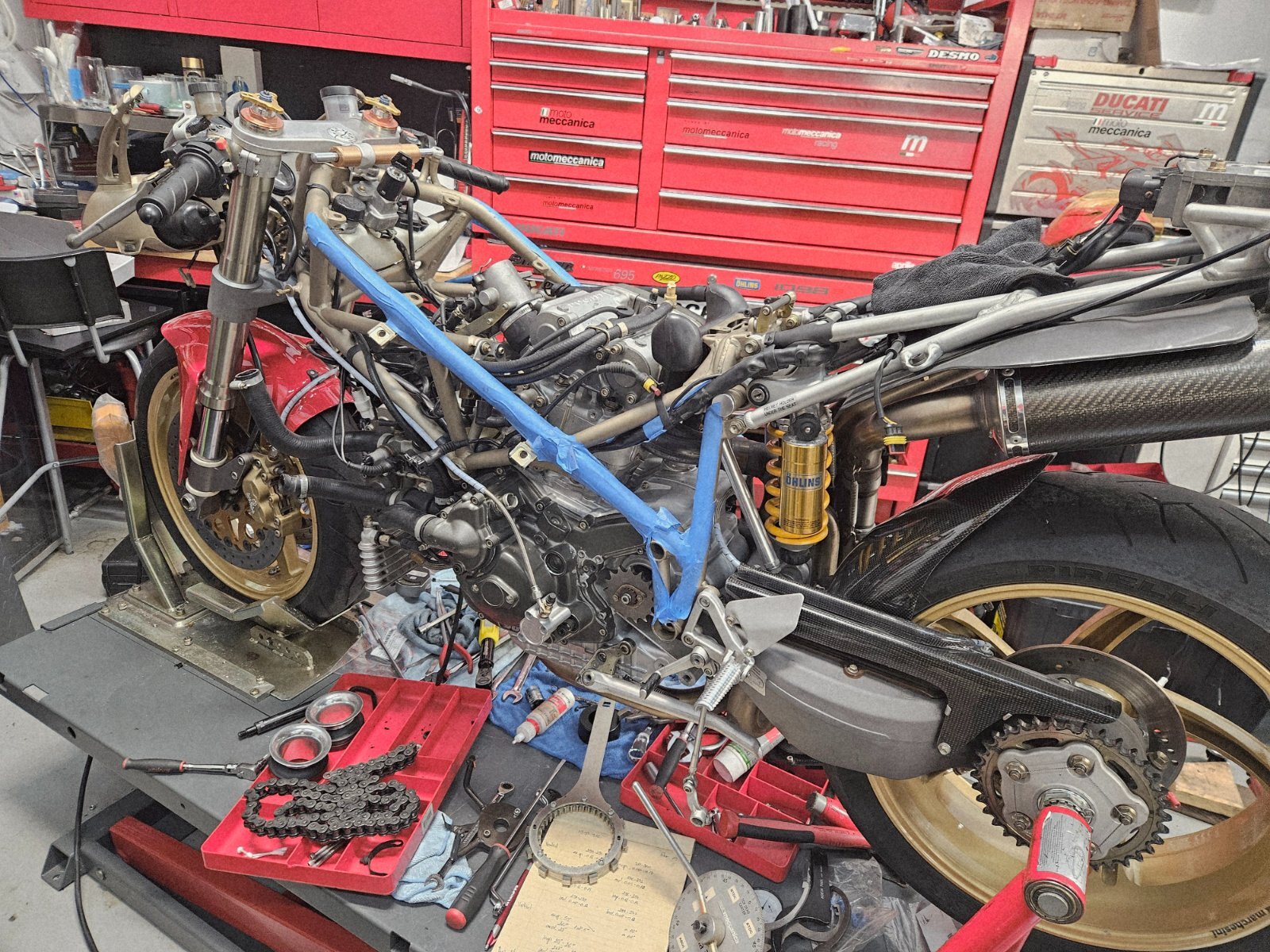

Мали Ћаћа 11847 Napisano Decembar 23, 2025 Drug član, 4804 postova Lokacija: Ванкувер, Британска Колумбија Motocikl: Дукати '97 748, '08 848, '09 1198S, '12 1199С, 2020 РСВ4 1100 Фактори, 2021 РСВ4 1100 Фактори Prijavi odgovor kao problematičan ... прича о 916 није готова. Кад сам поверавао прецизно подешавање брегастих, приметио сам да хоризонтална (доња) усисна брегаста има само 263° трајање, а вертикална (горња) брегаста има 277° трајање. Морам да извадим из "штека" пар брегастих и да видим која је најприближнија оној на горњем цилиндру. Једино тако могу да мирно спавам . Јавим се у среду кад проверим све што могу и умем 4 1 Citat Podeli ovaj odgovor sa prijateljima Link to post Share on other sites More sharing options...

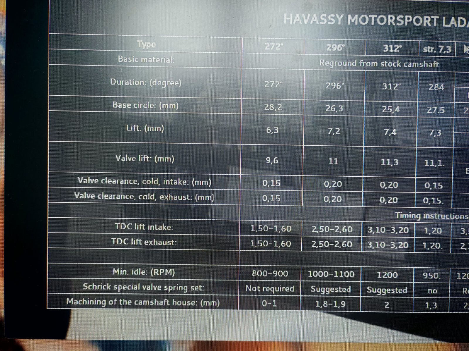

drazenye 573 Napisano Decembar 24, 2025 Zainteresovan, 431 postova Lokacija: Novi Beograd Motocikl: Bmw R1150RT Prijavi odgovor kao problematičan Izvini na pitanju, al sta je preklapanje bregastih? 1 Citat Podeli ovaj odgovor sa prijateljima Link to post Share on other sites More sharing options...
Vujka 1699 Napisano Decembar 24, 2025 Drug član, 353 postova Lokacija: Nyborg, Danska Motocikl: Kawasaki versys 650gt - 2021 Prijavi odgovor kao problematičan Ajd da ja upadnem u temu, pa da ja probam onako ugrubo dam odgovor, a doktor kad bude video nek ti da tacan odgovor. Preklapanje pregastih je kada se taktovi smenjuju, pa izmedju 4 i 1 takta usisni i izduvni ventili su otvoreni. Vrlo kratko... Na primer, u cetvrtom taktu su otvoreni izduvni ventili, 15 stepeni pre gornje mrtve tacke se otvaraju USISNI ventili, a IZDUVNI se zatvaraju na primer 5 stepeni nakon gornje mrtve tacke. Taj period od 20stepeni gde su i jedni i drugi ventili otvoreni se zove preklapanje bregastih, ili preklapanje ventila. Ako gresim Caca nek ispravlja. Izvini Caca sto sam upao ovako 1 1 Citat Podeli ovaj odgovor sa prijateljima Link to post Share on other sites More sharing options...

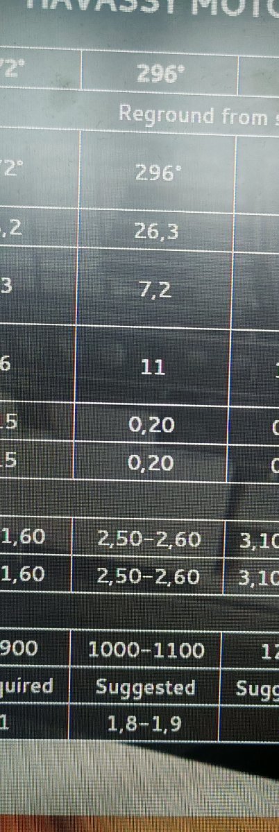

RankoBg87 8692 Napisano Decembar 24, 2025 Ne silazi, 3697 postova Lokacija: Beograd Motocikl: Honda NC750x Prijavi odgovor kao problematičan Mislim da to nije to, napisao je da imaju samo 263 i 277, da ce pronaci druge, Ovo sto si ti napisao je jasno. Ovde je nesto drugo sporno a to ce Nidza da nam pojasni. 1 Citat Podeli ovaj odgovor sa prijateljima Link to post Share on other sites More sharing options...
Мали Ћаћа 11847 Napisano Decembar 24, 2025 Drug član, 4804 postova Lokacija: Ванкувер, Британска Колумбија Motocikl: Дукати '97 748, '08 848, '09 1198S, '12 1199С, 2020 РСВ4 1100 Фактори, 2021 РСВ4 1100 Фактори Prijavi odgovor kao problematičan On 24. 12. 2025. at 12:20, Vujka je napisao: Ajd da ja upadnem u temu, pa da ja probam onako ugrubo dam odgovor, a doktor kad bude video nek ti da tacan odgovor. Preklapanje pregastih je kada se taktovi smenjuju, pa izmedju 4 i 1 takta usisni i izduvni ventili su otvoreni. Vrlo kratko... Na primer, u cetvrtom taktu su otvoreni izduvni ventili, 15 stepeni pre gornje mrtve tacke se otvaraju USISNI ventili, a IZDUVNI se zatvaraju na primer 5 stepeni nakon gornje mrtve tacke. Taj period od 20stepeni gde su i jedni i drugi ventili otvoreni se zove preklapanje bregastih, ili preklapanje ventila. Ako gresim Caca nek ispravlja. Izvini Caca sto sam upao ovako Немаш ништа да се изињаваш. Све је тачно што си написао Само сам напрвио грешку у писању, сада дугујем свима вама исправку 2 Citat Podeli ovaj odgovor sa prijateljima Link to post Share on other sites More sharing options...
Мали Ћаћа 11847 Napisano Decembar 25, 2025 Drug član, 4804 postova Lokacija: Ванкувер, Британска Колумбија Motocikl: Дукати '97 748, '08 848, '09 1198S, '12 1199С, 2020 РСВ4 1100 Фактори, 2021 РСВ4 1100 Фактори Prijavi odgovor kao problematičan On 24. 12. 2025. at 13:05, RankoBg87 je napisao: Mislim da to nije to, napisao je da imaju samo 263 i 277, da ce pronaci druge, Ovo sto si ti napisao je jasno. Ovde je nesto drugo sporno a to ce Nidza da nam pojasni. Тачно то није оно што је песник хтео да каже . Децо несме да се прелази са ракије и киселе само на воду... видите шта се дешава. Праве се огромне грешке у корацима . Реч трајање или време отворености вентила сам заменио са преклапањем. Зашто, нисам сигуран, али то није сада важно! Важно је да још увек неко прати на часу и може да ме исправи . 263° и 277° је вредност која ми казује колико је усисни вентил (у овом случају) остао отворен од тренутка кад сам измерио 1мм од отварања и 1мм пре затварања. Е сада, данас сам пробао три различите брегасте и све су ми дале скоро исте резултате. Па сам на крају баладе вратио ону оргиналну и само подесио да се отвара на исту вредност као у горња усисна. Нисам се обраћао на вредност при затварању, јер тај број није толико важан. Можда се неки неће сложити, ево да појасним. Код финог подешавања брегастих важно је обратити пажњу на отварање усисне и затварање издувне брегасте. Та два броја одређују преклапање брегастиг или вентила. Овај поступак подешавања брегастих је много бржи и прецизнији, а и Дукати Корса тако подешава на свим њиховим агрегатима... 4 1 Citat Podeli ovaj odgovor sa prijateljima Link to post Share on other sites More sharing options...
Мали Ћаћа 11847 Napisano Decembar 25, 2025 Drug član, 4804 postova Lokacija: Ванкувер, Британска Колумбија Motocikl: Дукати '97 748, '08 848, '09 1198S, '12 1199С, 2020 РСВ4 1100 Фактори, 2021 РСВ4 1100 Фактори Prijavi odgovor kao problematičan Pre 12 sati, drazenye je napisao: Izvini na pitanju, al sta je preklapanje bregastih? Ништа извини, сви могу да питају било шта у вези ове теме ако им није јасно Citat Podeli ovaj odgovor sa prijateljima Link to post Share on other sites More sharing options...
RankoBg87 8692 Napisano Decembar 25, 2025 Ne silazi, 3697 postova Lokacija: Beograd Motocikl: Honda NC750x Prijavi odgovor kao problematičan Hvala Malo doslo do zabune al dobro, sve reseno. Kod mene na autu je od fabricke bregasete napravljeno da je 290 stepeni i lift 11mm, preklop je 1mm, stelujuca remenica sve lako resi. 1 1 Citat Podeli ovaj odgovor sa prijateljima Link to post Share on other sites More sharing options...
Мали Ћаћа 11847 Napisano Decembar 25, 2025 Drug član, 4804 postova Lokacija: Ванкувер, Британска Колумбија Motocikl: Дукати '97 748, '08 848, '09 1198S, '12 1199С, 2020 РСВ4 1100 Фактори, 2021 РСВ4 1100 Фактори Prijavi odgovor kao problematičan pre 39 minuta, RankoBg87 je napisao: Hvala Malo doslo do zabune al dobro, sve reseno. Kod mene na autu je od fabricke bregasete napravljeno da je 290 stepeni i lift 11mm, preklop je 1mm, stelujuca remenica sve lako resi. 11мм је потисак брега? 290° је трајање? Преклоп 1мм? То још никада нисам видео. На колико степени се отвара усис и на колико степени се затвара издув? 1 Citat Podeli ovaj odgovor sa prijateljima Link to post Share on other sites More sharing options...
RankoBg87 8692 Napisano Decembar 25, 2025 Ne silazi, 3697 postova Lokacija: Beograd Motocikl: Honda NC750x Prijavi odgovor kao problematičan Tako je 11m potisak, pa ona se vodi da su bregovi 290 stepeni, ne znam sad tacan podatak za sve, ovo spada u gornju granicu da nije trkacka bregasta, 1 Citat Podeli ovaj odgovor sa prijateljima Link to post Share on other sites More sharing options...
Мали Ћаћа 11847 Napisano Decembar 25, 2025 Drug član, 4804 postova Lokacija: Ванкувер, Британска Колумбија Motocikl: Дукати '97 748, '08 848, '09 1198S, '12 1199С, 2020 РСВ4 1100 Фактори, 2021 РСВ4 1100 Фактори Prijavi odgovor kao problematičan pre 1 minut, RankoBg87 je napisao: Tako je 11m potisak, pa ona se vodi da su bregovi 290 stepeni, ne znam sad tacan podatak za sve, ovo spada u gornju granicu da nije trkacka bregasta, 290° је колико је отворен вентил као што и сам знаш. Требало би видети које су фабричке мере и евентуално које су мере или спецификације од произвиђача те брегасте. Лако може да се израчуна Citat Podeli ovaj odgovor sa prijateljima Link to post Share on other sites More sharing options...
RankoBg87 8692 Napisano Decembar 25, 2025 Ne silazi, 3697 postova Lokacija: Beograd Motocikl: Honda NC750x Prijavi odgovor kao problematičan Ovo je sto znam, setih se da ima podataka, proslo par godina pa sam zaboravio. 1 Citat Podeli ovaj odgovor sa prijateljima Link to post Share on other sites More sharing options...
Мали Ћаћа 11847 Napisano Decembar 25, 2025 Drug član, 4804 postova Lokacija: Ванкувер, Британска Колумбија Motocikl: Дукати '97 748, '08 848, '09 1198S, '12 1199С, 2020 РСВ4 1100 Фактори, 2021 РСВ4 1100 Фактори Prijavi odgovor kao problematičan pre 21 minuta, RankoBg87 je napisao: Ovo je sto znam, setih se da ima podataka, proslo par godina pa sam zaboravio. Хвала... интересантно како је препоручено да се подесе углови затварља и отварања. Нашао сам да је центар брега око 108° или отварање је негде 40° и затварање негде 76° и на усису и издуву. Можда податци мало одскачу од оригиналних вредности, али мислим да није много. 1 Citat Podeli ovaj odgovor sa prijateljima Link to post Share on other sites More sharing options...
RankoBg87 8692 Napisano Decembar 25, 2025 Ne silazi, 3697 postova Lokacija: Beograd Motocikl: Honda NC750x Prijavi odgovor kao problematičan Dobra stvar da auto radi na leru lepo i moze da se vozi kroz sve obrtaje. 1 1 Citat Podeli ovaj odgovor sa prijateljima Link to post Share on other sites More sharing options...
Мали Ћаћа 11847 Napisano Decembar 25, 2025 Drug član, 4804 postova Lokacija: Ванкувер, Британска Колумбија Motocikl: Дукати '97 748, '08 848, '09 1198S, '12 1199С, 2020 РСВ4 1100 Фактори, 2021 РСВ4 1100 Фактори Prijavi odgovor kao problematičan Pre 6 sati, RankoBg87 je napisao: Dobra stvar da auto radi na leru lepo i moze da se vozi kroz sve obrtaje. Како каже наш народ... то је посао ... 1 Citat Podeli ovaj odgovor sa prijateljima Link to post Share on other sites More sharing options...
