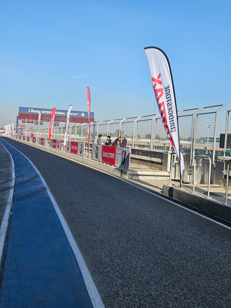

Пар слике из бокса од јуче. На другом тренингу смо или тречи, на квалификацијана четврта. Марвин је желео мекшу задњу гуму, али то је био погрешан избор. Данас је трка и надамо се да ћемо бити на подијуму 🤞😃

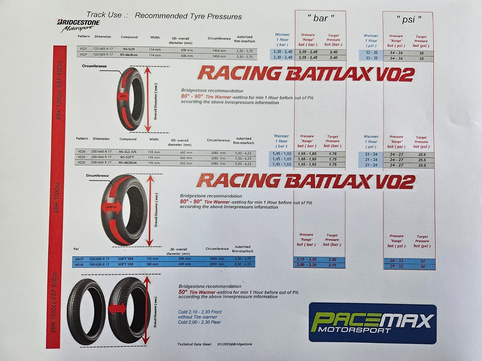

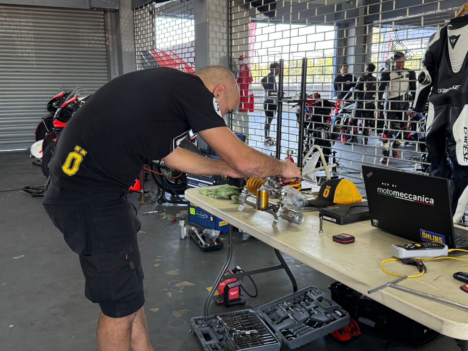

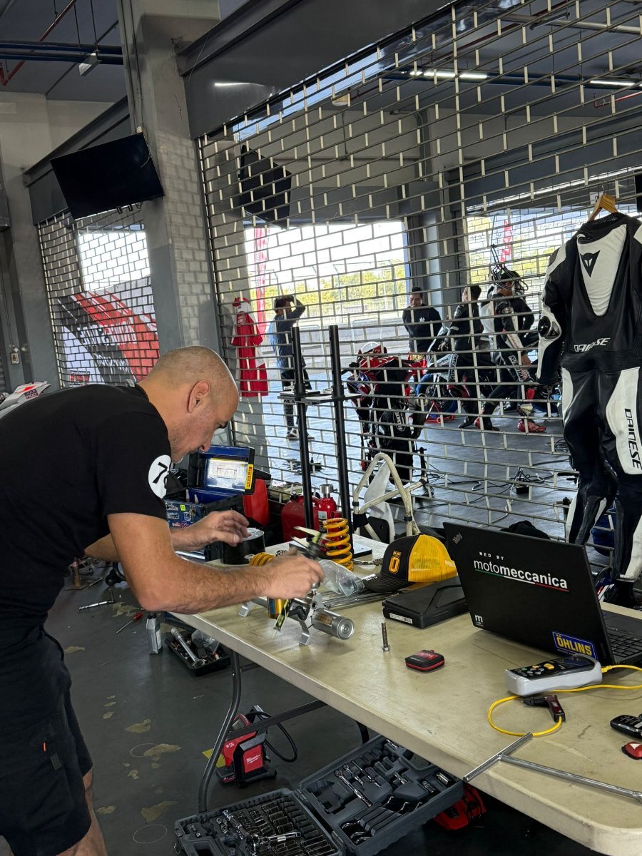

Данас и сутра помажем око подешавања огибљења на стази Чанг. Овај викед је у организацији Бриџстона и све марке мотора могу да се возе, али морају да купе Вриџстоне В02 или Р11 гуме. Ако рецимо Јамаха организје дане на стази само може јамахини модели да се возе.

Уз техничку подршку у боксу, успео сам да одвозам седам кругова на стази. Првих пар кругова сам се погубио јер је стаза много широка, нешто на што ја нисам навикао. Нисам возио мото на стази од мог пада ( јули 2024) тако да сам био веома опрезан да ми рам издржи. Данас би требао да одвозам још 20 минута...

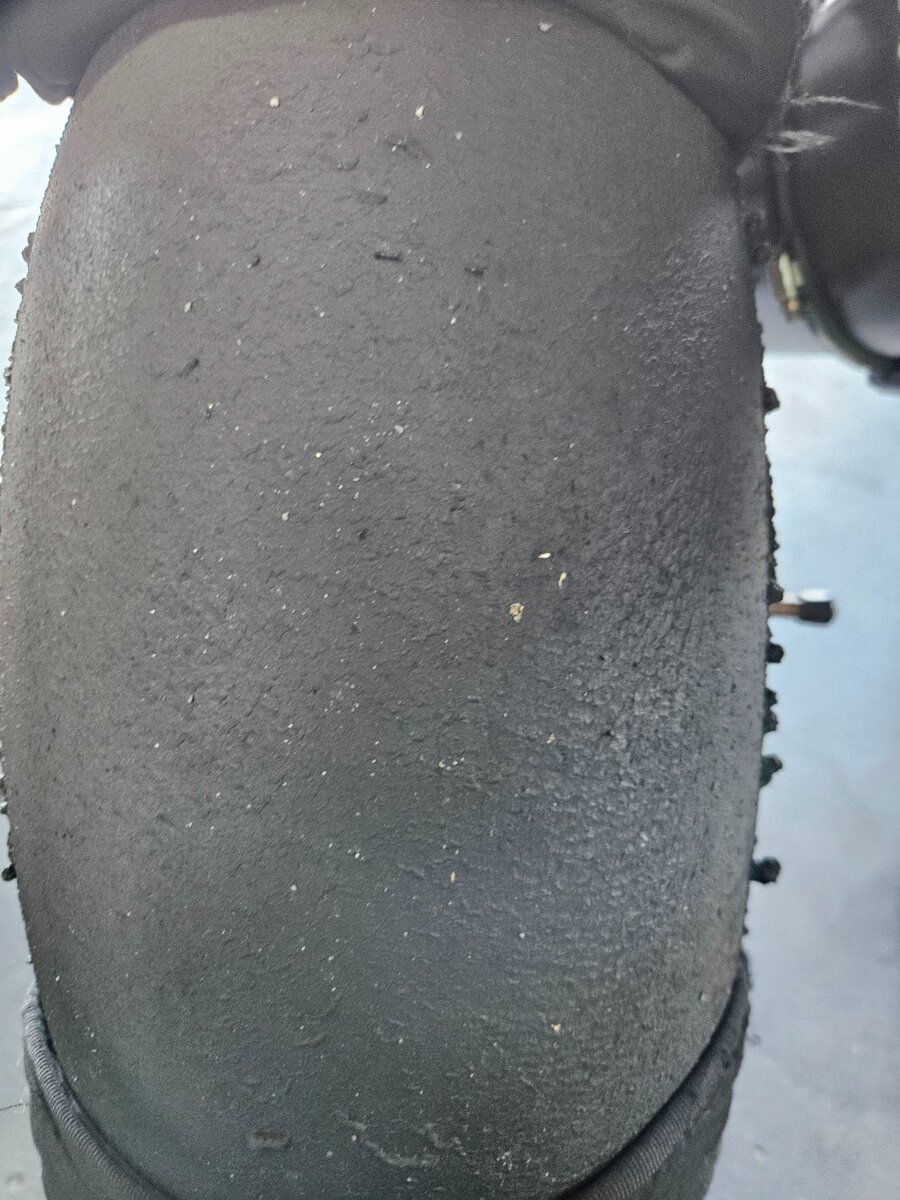

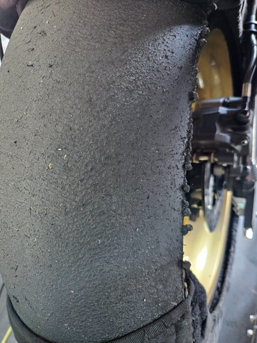

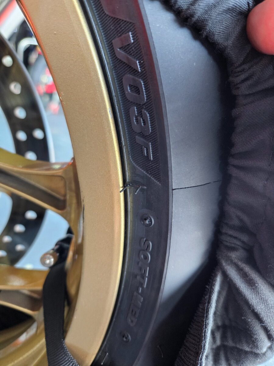

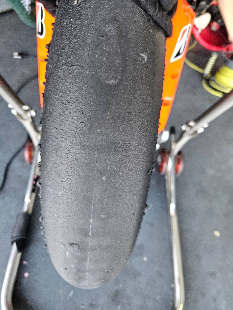

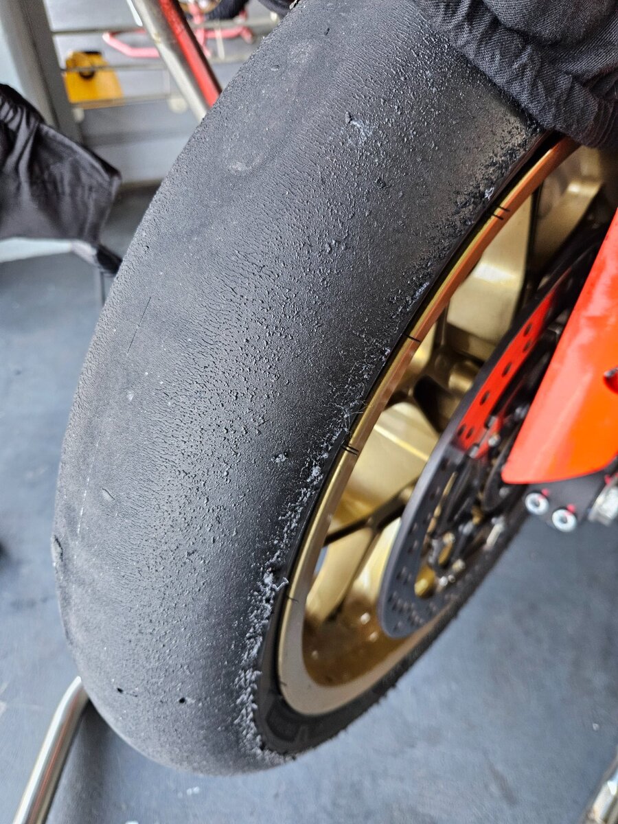

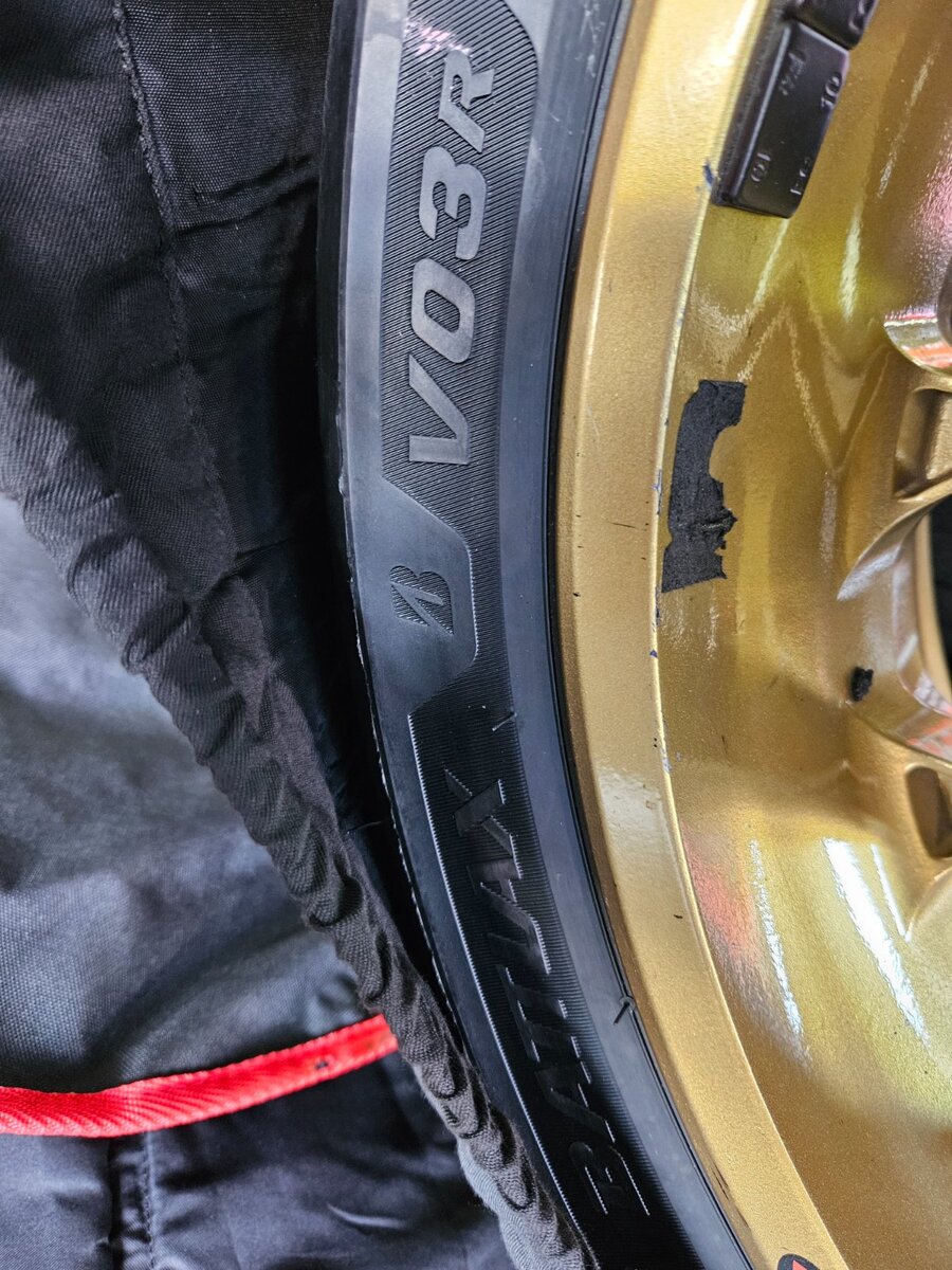

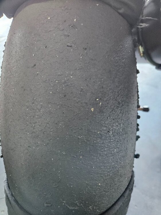

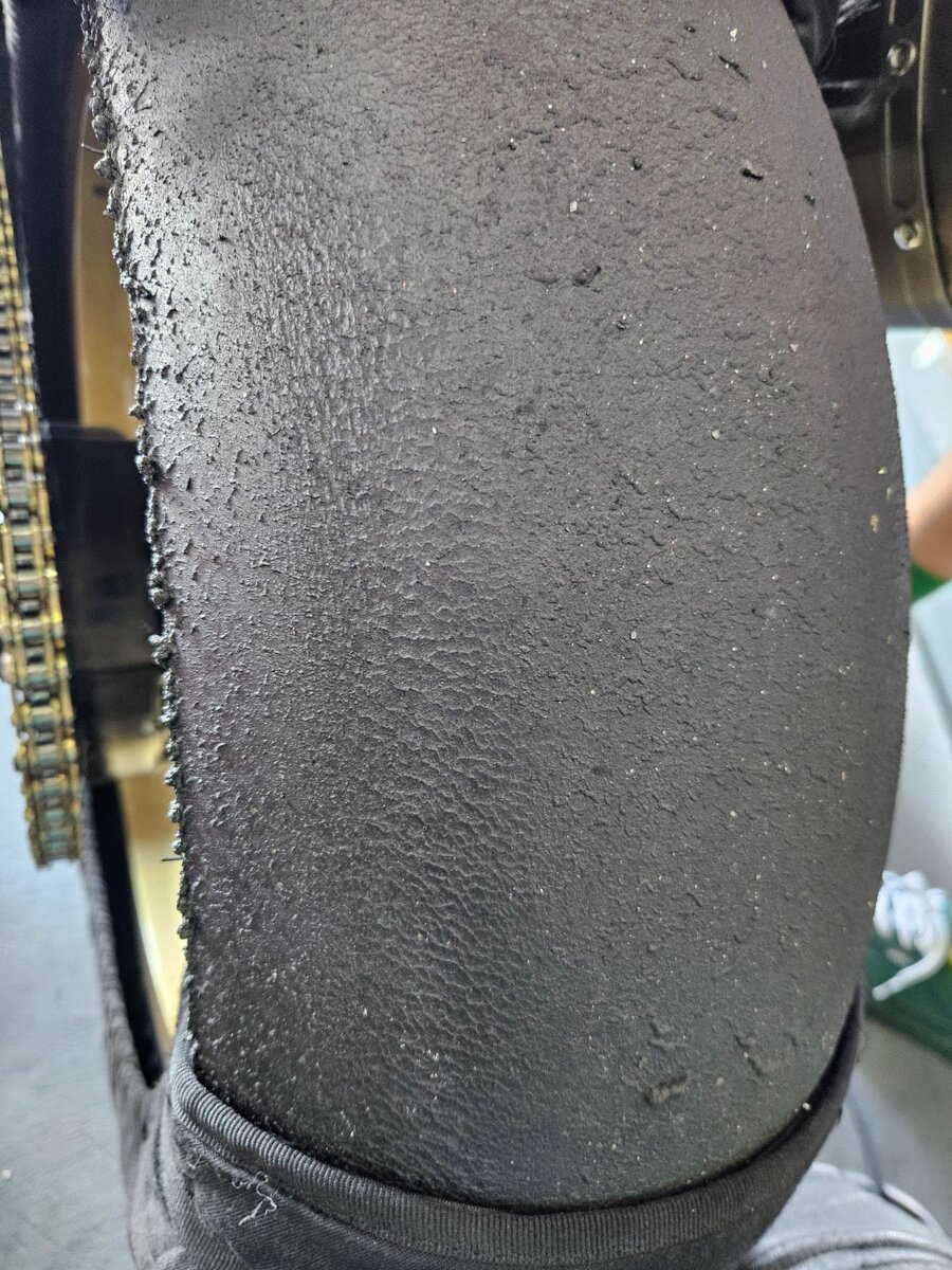

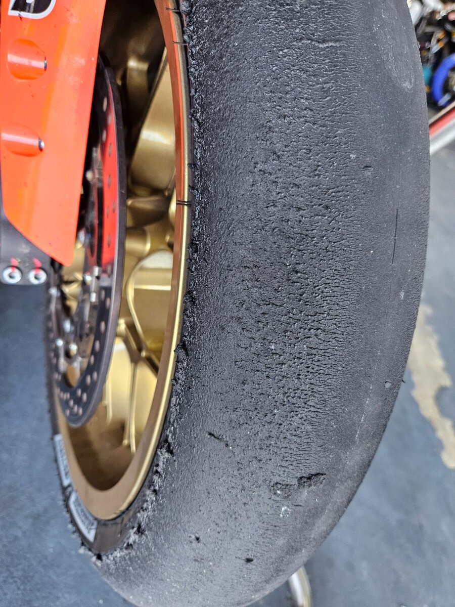

Имали смо прилику Марвин и ја  да тестирамо један сет нових Бриџстоне В03 гума. Предња је била полумека-мека  смеша, а задња је била полумека. Нисам подешавао геометрију него смо само намонтирали нове гуме. После 4 круга Марвин је осетио да задња гума "гура" предњи трап. Ја сам приметио да је он користио много више хода у предњој виљушци него са В02 меканом гумом.  Велики корак је Бриџстон направио са овим моделом. Ја сам успео да похватам неке веома битне детање о понашању В03 и самом огибљењу. Основно подешавање огибљења је било добро што се види по самој гуми. Нисмо имали времена да се играмо подешавањем геометрије мотора.

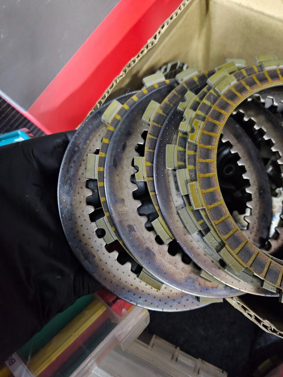

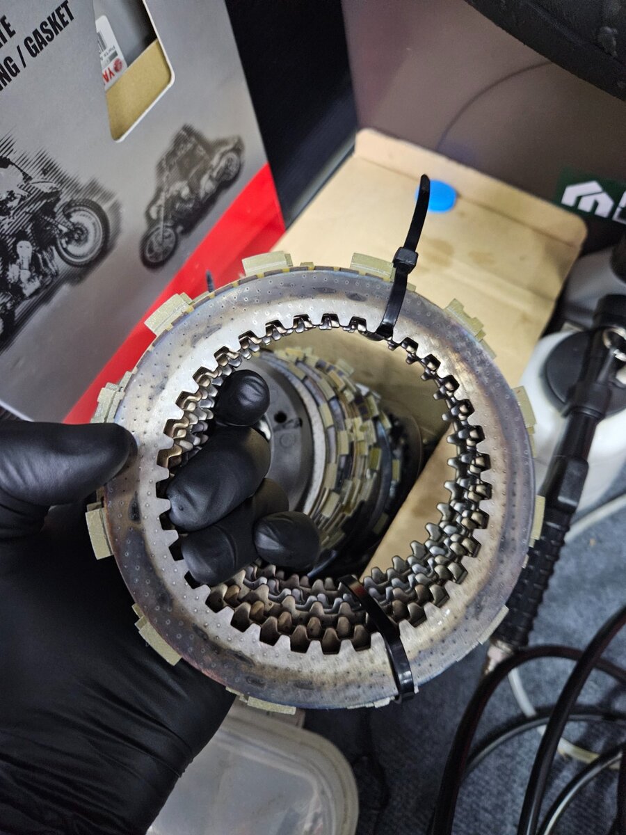

Имали смо проблема са квачилом и током тркачег викенда заменили смо три сета ланела. Тречи сет ламела је трајао свега 10 кругова.  Кад смо ставили четврти сет, тада смо заменили Ликви Моли 5/40 са Мотулом 300В 10/40. Остатак тркачег викенда смо возили тако уз проверу квачила више пута. Квачило је изгледало као ново.
