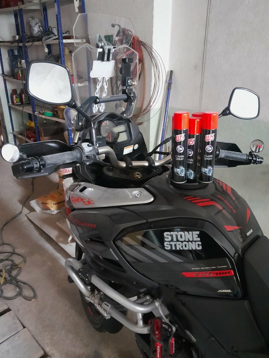

baneBP 1384 Napisano April 23, 2025 Drug član, 962 postova Lokacija: Backa Palanka Motocikl: Suzuki VStrom 650XT M0 Prijavi odgovor kao problematičan On 3/15/2025 at 9:16 AM, cezarpa said: Kako si zadovoljan sa Lidlovim?Imam utisak da radi posao.Lanac je mastan,a ne prska. Probao Lidlov i mogu reci da je cisto govno. Nikad vise. Sa tim sranjem ni lanac na biciklu ne mazem. Lepo dam 1000 din za neki kvalitetan sprej (Ipon, Castrol) i miran sam celu sezonu. Lanac je jedna od bitnijih stvari na motoru. Ljudi nemojte na tome stedeti. 2 Citat Podeli ovaj odgovor sa prijateljima Link to post Share on other sites More sharing options...

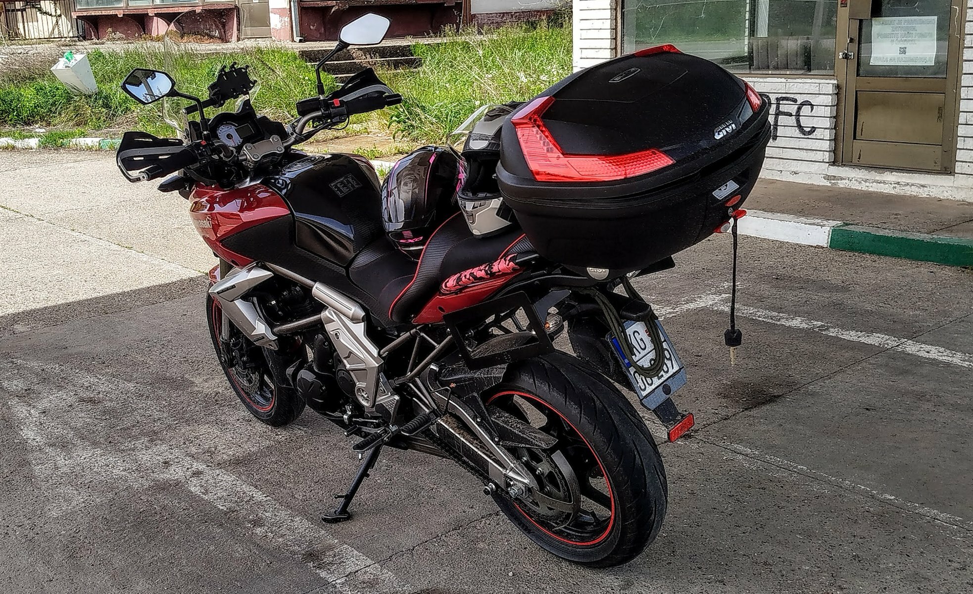

MaxiS 3265 Napisano April 23, 2025 Drug član, 1744 postova Lokacija: Niš Motocikl: Kawasaki Versys 650 Prijavi odgovor kao problematičan Pre 13 sati, Bobni je napisao: Koristi li neko mannol sredstvo za ciscenje lanca? I kakva su iskustva Ako ste koristili? Ja cistim petrolejem... Mazem menjackim uljem. Imam par sprejeva, nikad ih nisam koristio. Sve racunam da ponesem na dalje ture, a daljih tura nema 2 Citat Podeli ovaj odgovor sa prijateljima Link to post Share on other sites More sharing options...
