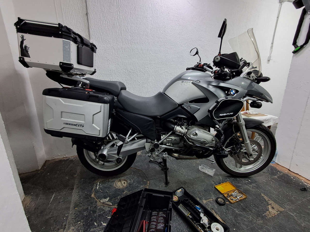

the_doctor 10684 Napisano Januar 1 Drug član, 1066 postova Lokacija: Novi Beograd Motocikl: BMW R1200 GS - 2006 K25 Prijavi odgovor kao problematičan Pali, radi, ide. Nosio gospodju i mene sa gomilom stvari po Evropi, uzduž i popreko. Ništa sem redovnog održavanja da kucnem u drvo. 5 Citat Podeli ovaj odgovor sa prijateljima Link to post Share on other sites More sharing options...

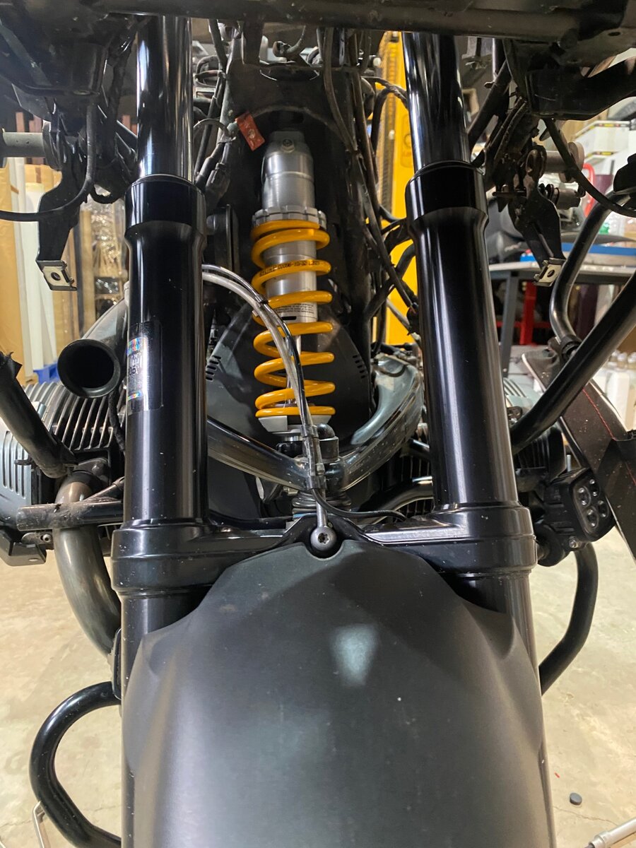

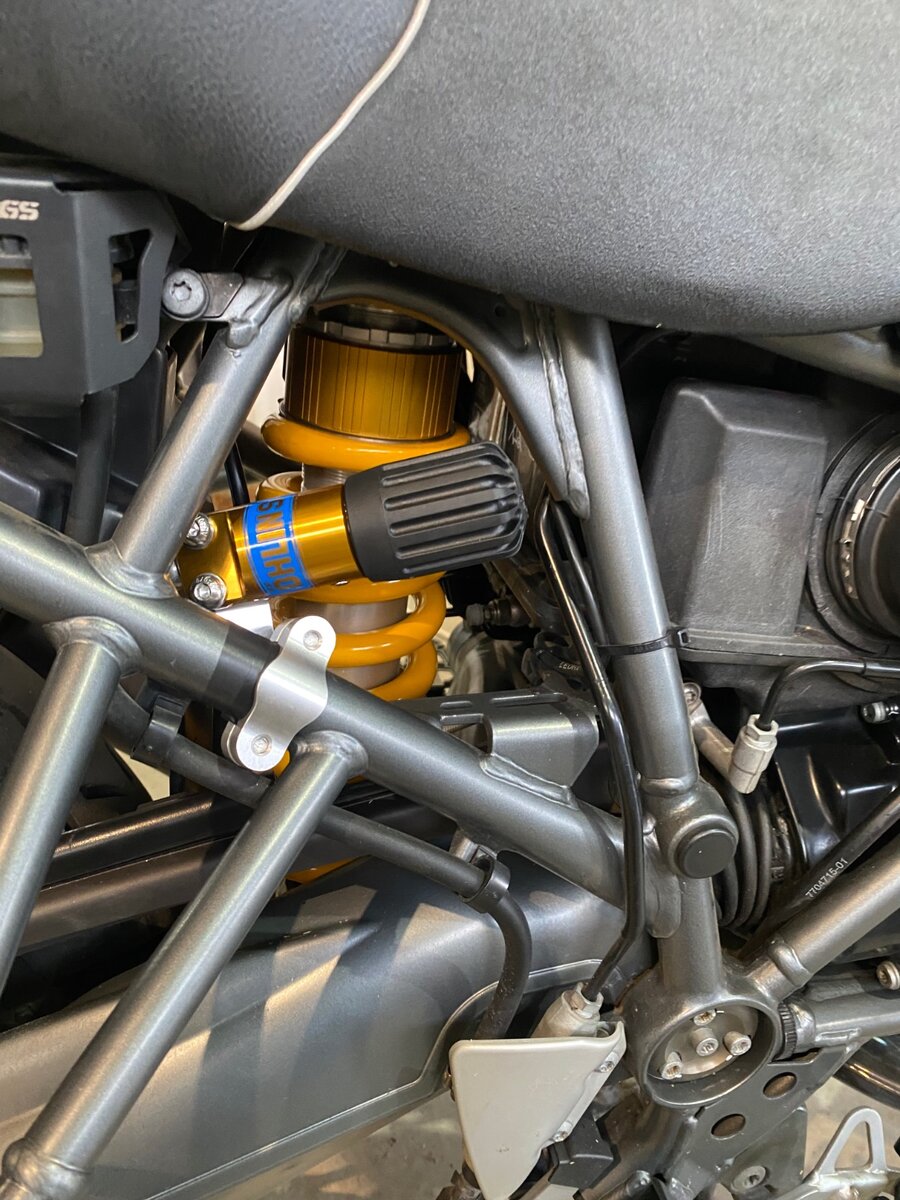

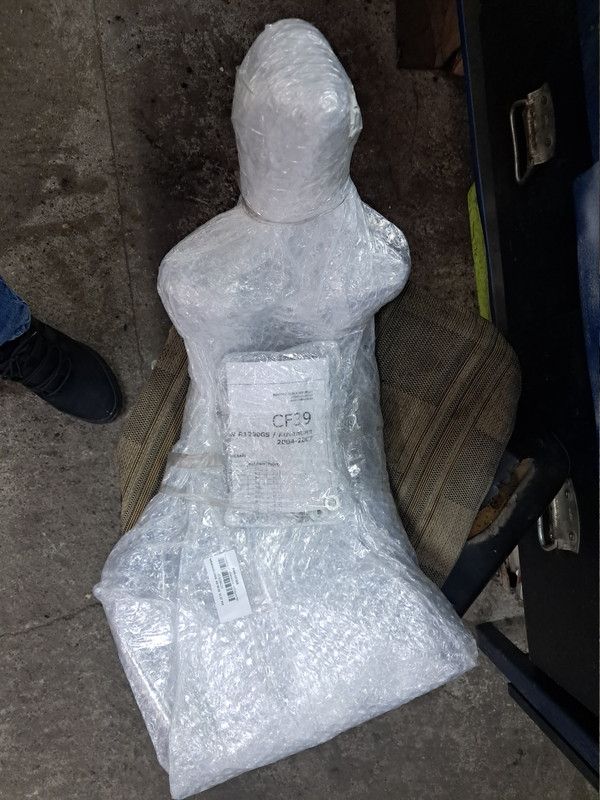

the_doctor 10684 Napisano Januar 30 Drug član, 1066 postova Lokacija: Novi Beograd Motocikl: BMW R1200 GS - 2006 K25 Prijavi odgovor kao problematičan Uzeh ovo, malo iz dosade, da se ubiju zimski dani, a vidim da će i da koristi. 7 Citat Podeli ovaj odgovor sa prijateljima Link to post Share on other sites More sharing options...

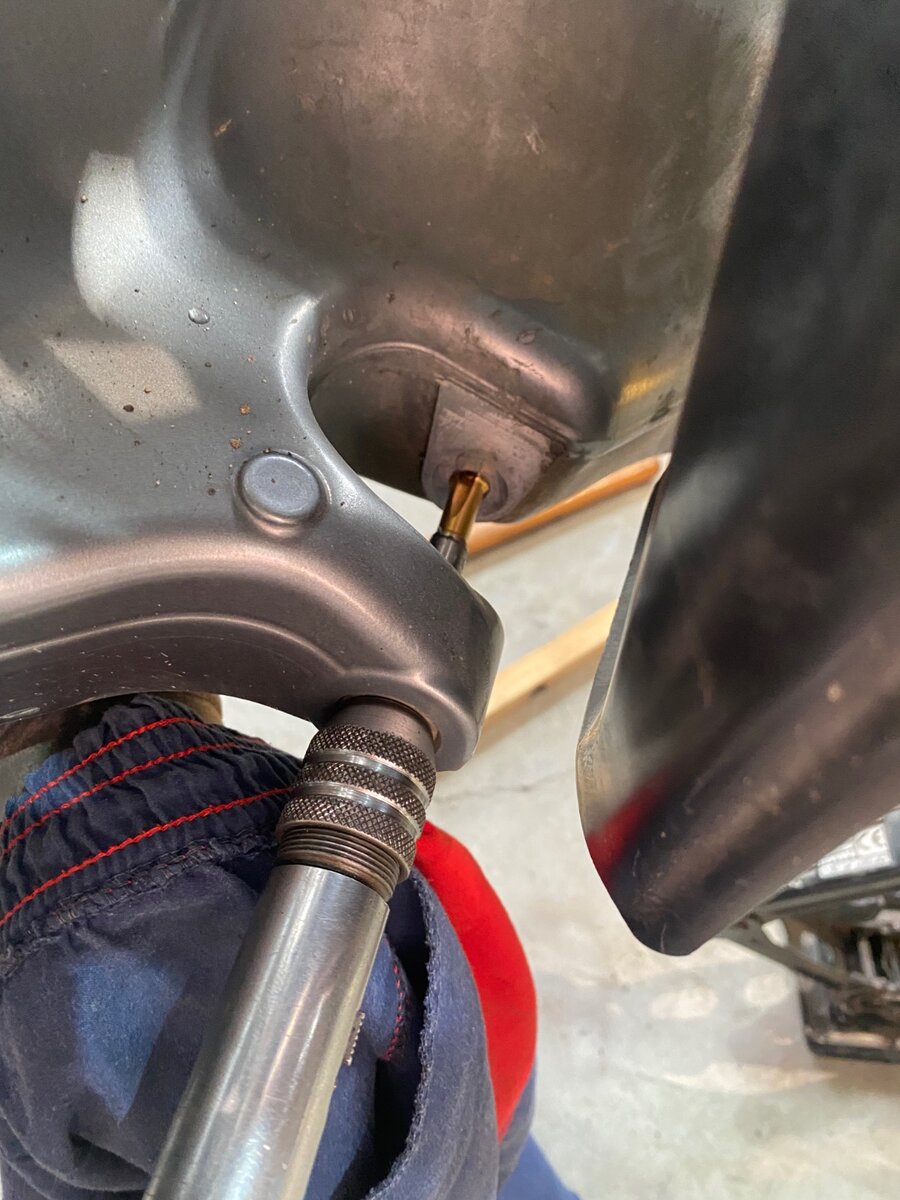

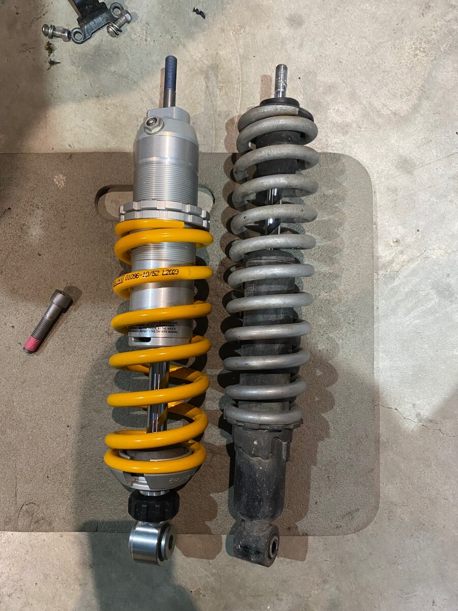

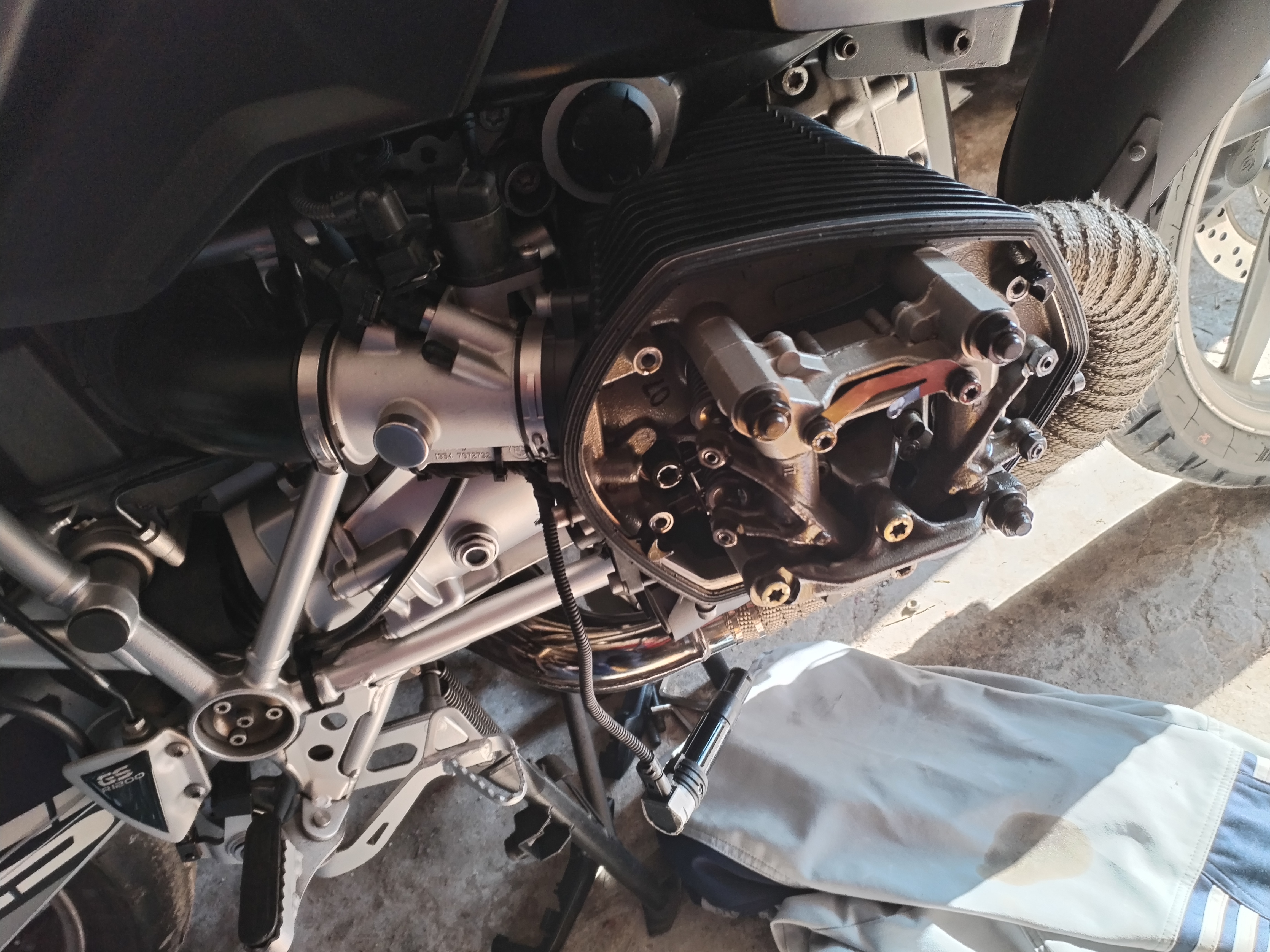

Немања 2555 Napisano Januar 31 Drug član, 932 postova Lokacija: Велика Плана Motocikl: Xciting 500-Tdm 900-Версис 1000-GS1200 Prijavi odgovor kao problematičan Пала замена федера, једва дочекао задњи сам врло брзо заменио, једно око предњег сам изгубио више времена око пластика, скидања и враћања, него око саме замене амортизера. и код предњег а и код задњег сам користио наравно нове шрафове,пролазе причистио урезницом,скинуо стари лепак само пазите није исти корак навоја код задњег као код предњег занимљива ствар ми се десила а то је да је и поред чишђења навоја рупе од старог лепка и коришћења новог шрафа са леком, приликом монтаже део лепка остао око саме рупе приликом монтирања. Како сам шраф затезао тако је лепак скидан, да ли је било превише или не не знам, знам да сам добио силу која је прописана (34)кн за затезање, али шрафу фалило једно 3-4мл да приђе и сам амортизер је имао луфта у болцни. Опет сам скинуо, очистио, ставио плави лок течни и сад је било све како треба… Пало је и неко лагано зестирање, шта рећи у односу на фабрику бар 10 места испред, тотално други мотор. Верујем да када отопли тестирати како треба 4 1 Citat Podeli ovaj odgovor sa prijateljima Link to post Share on other sites More sharing options...
đunta 4685 Napisano Januar 31 Ne silazi, 6901 postova Lokacija: Singidunum Motocikl: đački pešački Prijavi odgovor kao problematičan pre 4 minuta, Немања je napisao: знам да сам добио силу која је прописана (34)кн за затезање, али шрафу фалило једно 3-4мл да приђе и сам амортизер је имао луфта у болцни. Ovo je tipičan primer greške kod upotrbe moment ključa i koja se često javlja, bilo da se desi pretezanje, bilo nedoviljna pritegnutost. Šta bi bilo da nisi primetio luft. Moment ključ zahteva nov navoj, bez korozije, čist i nemasan, svi spojevi imaju navedene sile stezanja i nacrtan ključ, ali to ne znači da je obavezan uvek i za svakog. Odlični su ti amortizeri, još štapovi da se urade. 1 Citat Podeli ovaj odgovor sa prijateljima Link to post Share on other sites More sharing options...
Немања 2555 Napisano Januar 31 Drug član, 932 postova Lokacija: Велика Плана Motocikl: Xciting 500-Tdm 900-Версис 1000-GS1200 Prijavi odgovor kao problematičan pre 1 minut, đunta je napisao: Ovo je tipičan primer greške kod upotrbe moment ključa i koja se često javlja, bilo da se desi pretezanje, bilo nedoviljna pritegnutost. Šta bi bilo da nisi primetio luft. Moment ključ zahteva nov navoj, bez korozije, čist i nemasan, svi spojevi imaju navedene sile stezanja i nacrtan ključ, ali to ne znači da je obavezan uvek i za svakog. Odlični su ti amortizeri, još štapovi da se urade. Семеринзи су купљени, чекам само да отопли мало и да се бацим на посао Citat Podeli ovaj odgovor sa prijateljima Link to post Share on other sites More sharing options...

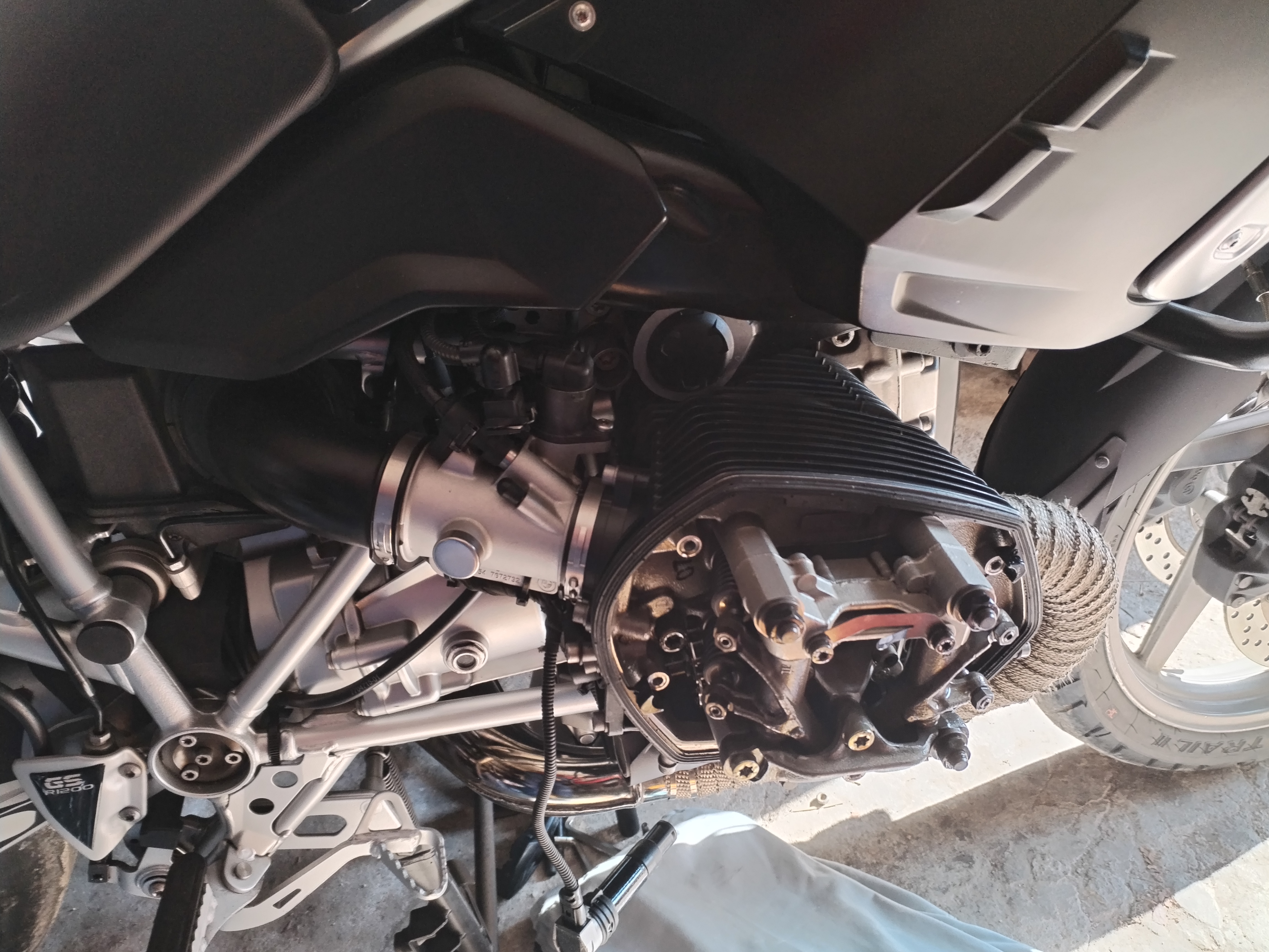

Libero 2294 Napisano Februar 6 MiNistrY oF SillY WaLkS, 2155 postova Prijavi odgovor kao problematičan 4 Citat Podeli ovaj odgovor sa prijateljima Link to post Share on other sites More sharing options...
shoyyka 11910 Napisano Februar 8 Ne silazi, 3685 postova Lokacija: Arandjelovac-Darosava Motocikl: Džies Prijavi odgovor kao problematičan Ogrejalo, što će reći vreme je za fino štelovanje. 3 2 Citat Podeli ovaj odgovor sa prijateljima Link to post Share on other sites More sharing options...

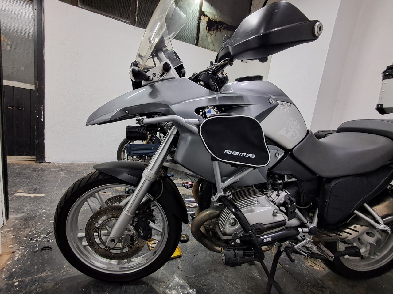

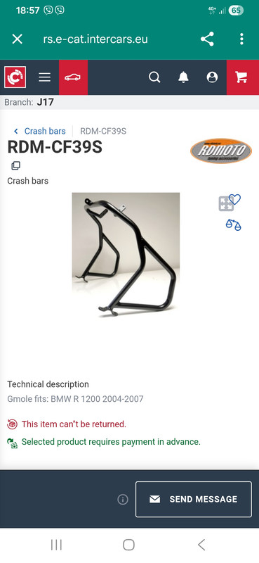

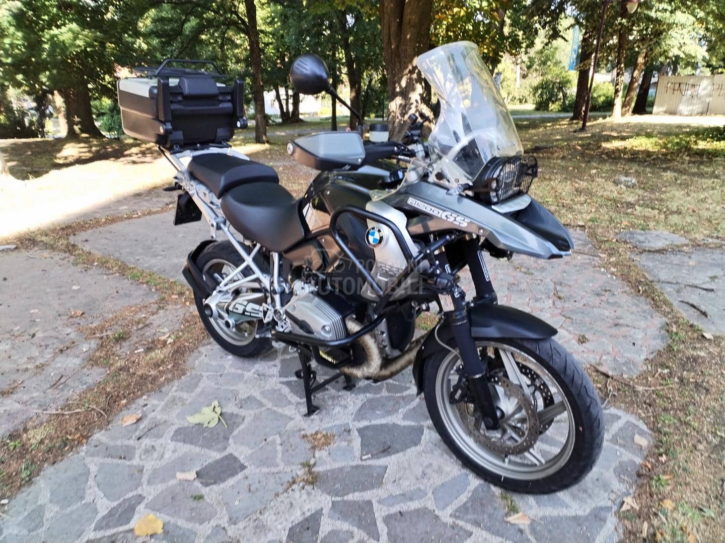

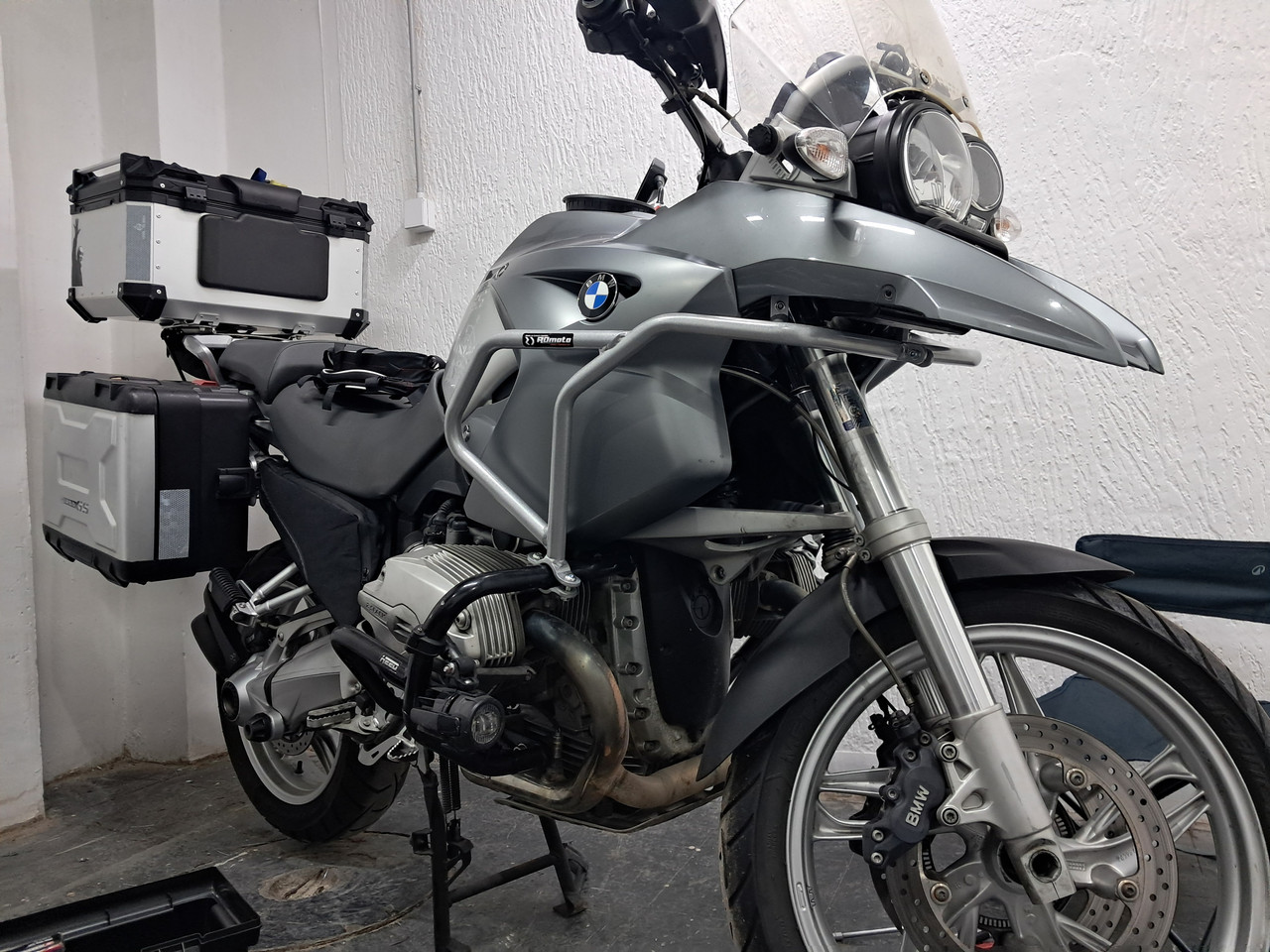

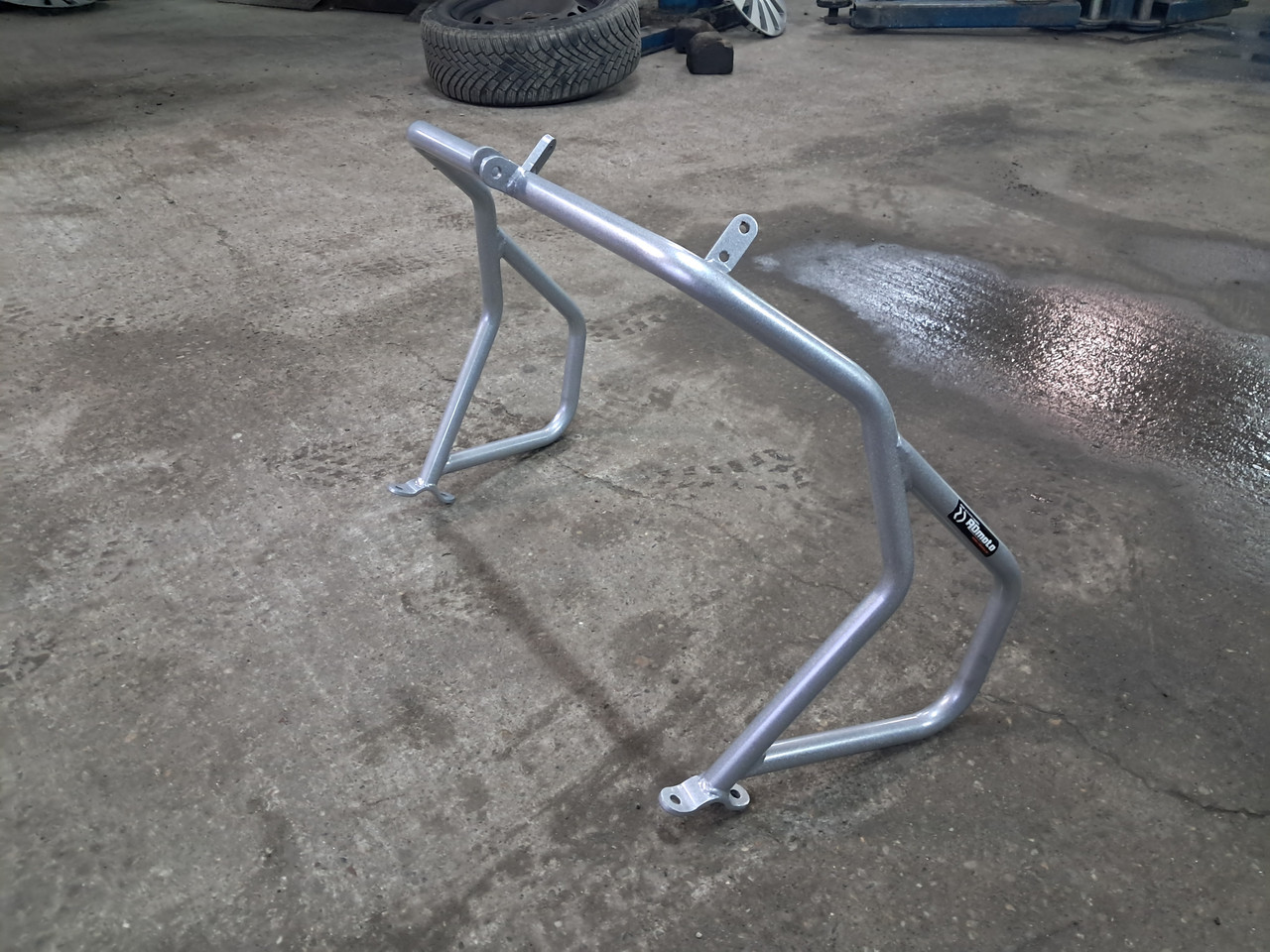

the_doctor 10684 Napisano Februar 22 Drug član, 1066 postova Lokacija: Novi Beograd Motocikl: BMW R1200 GS - 2006 K25 Prijavi odgovor kao problematičan Zimska dosada i dalje traje. . . . Kakve su opcije da za Bubu nabavim gornji crashbar. Besposlen pop krsti jariće. Donji je Heed, i nije kompatibilan sa gornjim Heed-om, ako nisu kupljeni u setu da budu gornji i donji. Zamena celog oko 350+e. Nije mi baš toliko dosadno. Ti novci se pametnije mogu potrošiti. Malo izučavao, opet u dosadi i dodjem do toga da postoji neka Češka firma koja pravi crashbarove - RD moto. Imaju gornji crash bar koji bi ja izgleda uz mininalne prepravke, imam uslove, mogao da bućnem na sadašnji setap. Ebay otpada, opet preskupo. I onda dodjoh nekako do toga da je Intercars to imao na stanju. Dvojicu kolega komercijalista kontaktirao, ne može da se nabavi. Treći zna posao i reče 5 nedelja. Poručujem? Udri. Dve i po' nedelje kasnije - iznenadjenje. Stigla šunka, čuj mene Jafa, šunka. Zaebaše me, poslaše sivi umesto crnog. Nema vraćanja. Šta je tu je...boja se bar lako može promeniti. Dosada dalje uzima maha...da mi to probamo odma. Čoooveče, leglo bez prepravki. Kao krojeno po meri... Torbice za probu, bile pri ruci. Ovo se jako dobro uklopilo čak i ovoj boji. Da li dirati, menjati u crno kao donji? Treba mi mišljenje neutralnih lica. Cena zezancije 120e. Možda nekom bude korisno. 7 Citat Podeli ovaj odgovor sa prijateljima Link to post Share on other sites More sharing options...
Žaksi 9754 Napisano Februar 22 Ne silazi, 2427 postova Lokacija: Jagodina Motocikl: Suzuki Bandit 650SAL0 Prijavi odgovor kao problematičan Doco,ovako na slici lepo se slaže boja....ai manje se vidi kada je zaprljano. 1 Citat Podeli ovaj odgovor sa prijateljima Link to post Share on other sites More sharing options...
