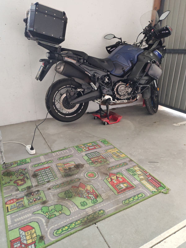

M a R k o 437 Napisano Februar 10, 2025 Drug član, 1477 postova Lokacija: Mladenovac Motocikl: k25 Prijavi odgovor kao problematičan On 30. 1. 2025. at 14:09, Darko Mihajlovic je napisao: Kako ne stavljaju ovi na multistrade , afrike , rt-ove , k1600 .. Ja sam kod njih uvek vidjao max 1 par ( neki ne dodaju nista jer, aj imaju fabricke ) ... Zapravo , nisam ni na jednom motoru video da ima vise od jednog para maglenki , samo na GS-ovima.. To neka interna fora ili ...? Da ti donesem brake cleaner , kad natopis ovaj tepih , bez veze da garaza bude prljava od ulja ? Aj nek se neko od vas dvojice seti i opere Trenerku posto vlasnik nema dusu. Ili mozda voli usranu Tenreru? @Krmco Citat Podeli ovaj odgovor sa prijateljima Link to post Share on other sites More sharing options...
Nole Bg 6671 Napisano Februar 10, 2025 BJB Maxi Scooter Club, 1916 postova Lokacija: Beograd, Mirijevo Motocikl: Bmw R1200Gs Prijavi odgovor kao problematičan E Mare, oprana, verovali ili ne. Sredjena i parkirana, bas me prijatno iznenadio. Poslato sa ELI-NX9 pomoću Tapatoka 1 1 Citat Podeli ovaj odgovor sa prijateljima Link to post Share on other sites More sharing options...
