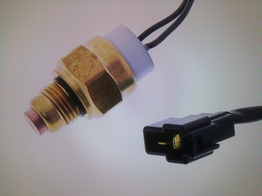

BokyBoy 23306 Napisano Januar 4, 2023 (promenjeno) Vozim motor, nisam BAJKER, 2874 postova Lokacija: BGD-ŽKV Motocikl: Kawasaki Ninja ZX14R Performance Sport Prijavi odgovor kao problematičan Jel ima neko termoprekidac za Kawu, ili da mi kaze gde da nabavim, ili barem skinut da mi slika, da vidim dal je isti kao na 12-ici? Promenio Januar 4, 2023 član BokyBoy Citat Podeli ovaj odgovor sa prijateljima Link to post Share on other sites More sharing options...
Motorcyclist 22886 Napisano Januar 4, 2023 Integrisan, 7297 postova Lokacija: Vojvodina Motocikl: Kwikasfuki 600 Prijavi odgovor kao problematičan 36 minutes ago, BokyBoy said: Jel ima neko termoprekidac za Kawu, ili da mi kaze gde da nabavim, ili barem skinut da mi slika, da vidim dal je isti kao na 12-ici? Evo ovde spisak svih modela sa kojima je deo kompatibilan pa mozes traziti na KP. https://www.ebay.com/itm/195279631362 Citat Podeli ovaj odgovor sa prijateljima Link to post Share on other sites More sharing options...
BokyBoy 23306 Napisano Januar 4, 2023 Vozim motor, nisam BAJKER, 2874 postova Lokacija: BGD-ŽKV Motocikl: Kawasaki Ninja ZX14R Performance Sport Prijavi odgovor kao problematičan pre 8 minuta, Motorcyclist je napisao: Evo ovde spisak svih modela sa kojima je deo kompatibilan pa mozes traziti na KP. https://www.ebay.com/itm/195279631362 Ovo je za B model, od 2002-ge, razlikuju se, moj je ovakav, mislim da se gadja sa ZX9r, zato mi treba slika, zvao sam Culeta al on može tek posle 10-tog da poruci, ako ne nadjem dotle, uzeću svakako. Videcu još po radnjama za Japan e, možda može od nekog auta. Fora je u tome što hoću da ranije pali ventilator, zbog gradske vožnje. 1 Citat Podeli ovaj odgovor sa prijateljima Link to post Share on other sites More sharing options...
Bor-i-slave 8048 Napisano Januar 4, 2023 Drug član, 1611 postova Lokacija: Novi Sad Motocikl: SMC 300 Prijavi odgovor kao problematičan Imao sam ja od 12ice al sam ugradio na kvad cini mi se. Pasovalo. Mogu da pogledam , ovako spolja. 1 Citat Podeli ovaj odgovor sa prijateljima Link to post Share on other sites More sharing options...
MarkoMoto 865 Napisano Januar 6, 2023 Zainteresovan, 513 postova Prijavi odgovor kao problematičan On 4.1.2023. at 10:16, BokyBoy je napisao: možda može od nekog auta. Fora je u tome što hoću da ranije pali ventilator Pa ti onda i moras od nekog auta, inace takav ispravan vec imas ako dobro kapiram. Oni pale na 90 sto je okej, a kawa fabricki na bese 100 ili 105C. Nista ti ne znaci da uzmes isti takav Prosetas po radnjama i samo uporedis navoje, drugo nema sta(klasican termoprekidac). 1 Citat Podeli ovaj odgovor sa prijateljima Link to post Share on other sites More sharing options...
BokyBoy 23306 Napisano Januar 6, 2023 Vozim motor, nisam BAJKER, 2874 postova Lokacija: BGD-ŽKV Motocikl: Kawasaki Ninja ZX14R Performance Sport Prijavi odgovor kao problematičan pre 21 minuta, MarkoMoto je napisao: Pa ti onda i moras od nekog auta, inace takav ispravan vec imas ako dobro kapiram. Oni pale na 90 sto je okej, a kawa fabricki na bese 100 ili 105C. Nista ti ne znaci da uzmes isti takav Prosetas po radnjama i samo uporedis navoje, drugo nema sta(klasican termoprekidac). Rešio juče kod drugara Marka sa Karaburme, našli jedan kod njega u servisu koji pali na 96-97C, kaze on da ne valja ni mnogo rano da uključuje jer će da vrti ventilator non stop, ovo je taman, ni rano a ni kasno, imam I izvučen prekidač za direktno ako zatreba, isprobacu u praksi još kako to sve funkcionise u Gradskoj gužvi na 40C. 1 Citat Podeli ovaj odgovor sa prijateljima Link to post Share on other sites More sharing options...
Motorcyclist 22886 Napisano Januar 6, 2023 Integrisan, 7297 postova Lokacija: Vojvodina Motocikl: Kwikasfuki 600 Prijavi odgovor kao problematičan 44 minutes ago, BokyBoy said: Rešio juče kod drugara Marka sa Karaburme, našli jedan kod njega u servisu koji pali na 96-97C, kaze on da ne valja ni mnogo rano da uključuje jer će da vrti ventilator non stop, ovo je taman, ni rano a ni kasno, imam I izvučen prekidač za direktno ako zatreba, isprobacu u praksi još kako to sve funkcionise u Gradskoj gužvi na 40C. Mozes malo pojasniti zasto ta intervencija, fabricki nije ok za gradsku voznju? Citat Podeli ovaj odgovor sa prijateljima Link to post Share on other sites More sharing options...
BokyBoy 23306 Napisano Januar 6, 2023 (promenjeno) Vozim motor, nisam BAJKER, 2874 postova Lokacija: BGD-ŽKV Motocikl: Kawasaki Ninja ZX14R Performance Sport Prijavi odgovor kao problematičan pre 38 minuta, Motorcyclist je napisao: Mozes malo pojasniti zasto ta intervencija, fabricki nije ok za gradsku voznju? Jeste, OK je, nije problem ali jednostavno, ovo nije motor za gradsku guzvu i kreni-stani režim, drži on temperaturu ali mislim da je malo previsoka i da se muči da se ohladi na semaforu, krenem ja dva gasa i on spusti odmah temp. na pola, samo hoću da mu malo olakšam, da pre upali vent i da radi kraće a ne da vrti 5 min kad ugasim motor, već da ga upali i ugasi za vreme vožnje, dok puni struja i vrti pumpa, da pomognem i akumulatoru. Faktički, da mu dodam prvu brzinu ventilatora jer je nema. Čak sam razmišljao da mu stavim hladnjak od B modela, sa dva vent, A model ima samo jedan i jednu brzinu. Ali mi je ovo lakša opcija. Videću kako će da se ponaša sada, ako ne budem zadovoljan, ide ova konverzija. Promenio Januar 6, 2023 član BokyBoy 1 Citat Podeli ovaj odgovor sa prijateljima Link to post Share on other sites More sharing options...

sreten75 422 Napisano Jul 9, 2023 Zainteresovan, 469 postova Lokacija: Dorcol Motocikl: zx12r Prijavi odgovor kao problematičan Meni je pre kasno palio ventilator. Kad sam promenio antifriz poceo je dosta ranije da pali. Kako, zasto, nemam pojma. Sipao sam plavi paraflu. 1 Citat Podeli ovaj odgovor sa prijateljima Link to post Share on other sites More sharing options...
