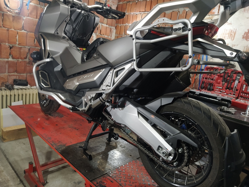

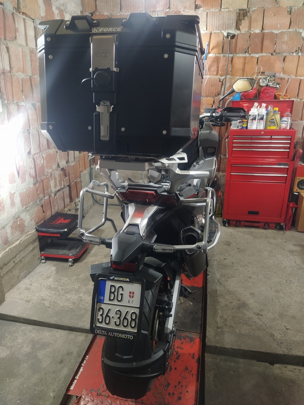

Sad malo o ADV-u, jedan crveni na raodost, drugi sivi od drugara mi i treci najnoviji model.
crveni ima nista specijalno
štitnici ruku vrlo kvalitetni i ako su sa Alie, pohvale
masivni, jaki, cvrsto stoje.... obično je sve kontra
ne mi jasan ovaj detalj al dobro
podloška takodje
Podloska se ne uzima bilo kojih dimenzija, unutrašnji prečnik tik uz navoj šrafa, spoljni da bude u ravni sa glavom.
Crveni gotov, ništa specijalno sem redovnog uz proveru guma, kočnica i pod. lanca (Tutoro je skoro ugradjen).
Milos nece vise sivi, sad bi crni kofer + dolaze i bocni
ovi nosaci vise ne odgovaraju, tako da ce Seba morati poraditi na tome kasnije

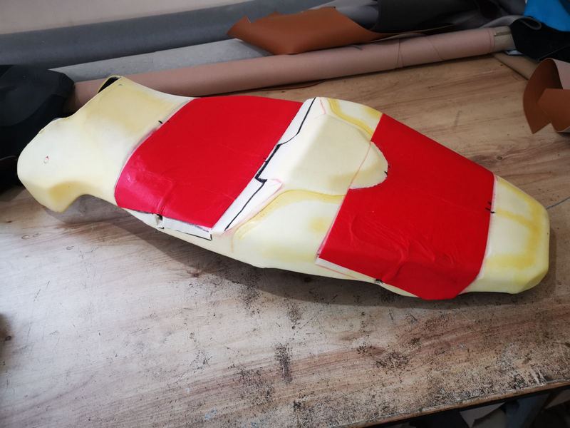

stigao je adekvatan grejač sedišta
tako da put putuje kod Srdjana na preradu
menja se dezen, kombinacija materijala.... videcete kako ce ispasti ;)
onomad uradio celu pripremu, ostaje samo da se dzekne kad stigne
nova sezona, novo kolo, nova sreca
novi lanci
podugačak, mora se skratiti na 118
17-38
cak
carak
Jedva čekam da stigne sedište, bice koja slika :aha:
za kraj ostavljam novi model
svez, mladunce
moga je prvi serv. biti malo bolje odradjen al to nije bitno
eee ovde cuci zec
zapravo vise njih.....
Nastavice se...........

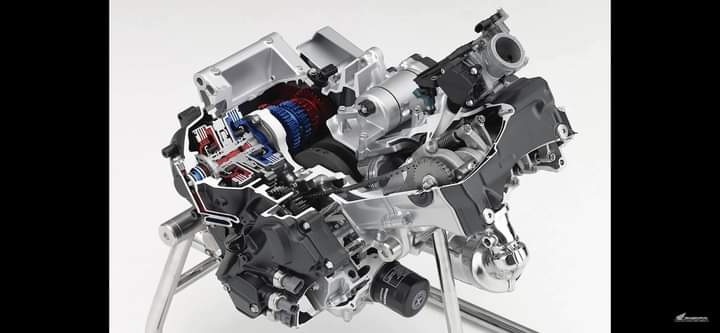

Pre nego nastavim, valjalo bi reci koja je najveća razlika izmedju starog i novog modela ADV-a.
ovde lezi osetna izmena, agregat i dct menjač
Detalje možete naći na netu šta je izmenjeno.
Ono šta vam iz prve ruke mogu reci je to, da agregat radi tise, ugladjenije, malo živahnije.
Sto se menjača tice i tu ima promena, tise salta brzine, gotovo neprimetno.

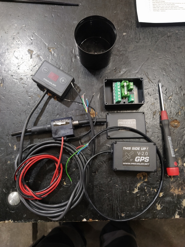

krecem od tezeg dela a to je podmazivac lanca
kao i
znaci da će biti seckanja žicki
kao sto se moze videti, model koji radi preko GPS signala
uklopiti i zajedno ce putovati instalacije
rasturanje moze poceti
plastika oko brave ne moze se skinuti dok se ne raskace dva dzeka
tezi način nego na prethodnom modelu
dumalo se dumalo gde je zgodno staviti kontrolnu jedinicu
da bude dostupna za prst, manje upadljiva, bolje nije moglo

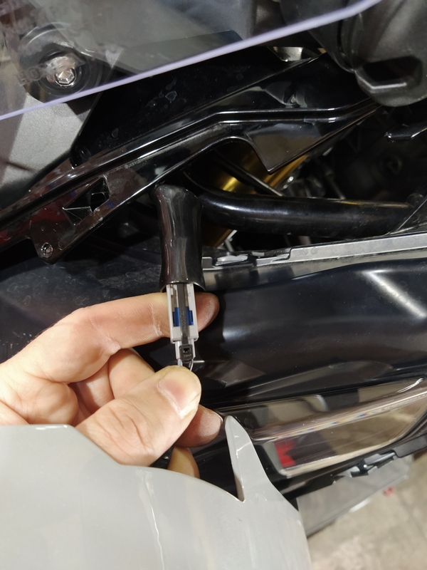

sledi rasturanje leve strane, zaticem polomljen konektor migavca
Sad upadam u jedan gadan problem.
Gde upakovati jos dve centrale, pumpu i najgori deo rezervoar sa uljem kad mesta ispod plastika gotovo da nema ada mi se instalacija "gadja".

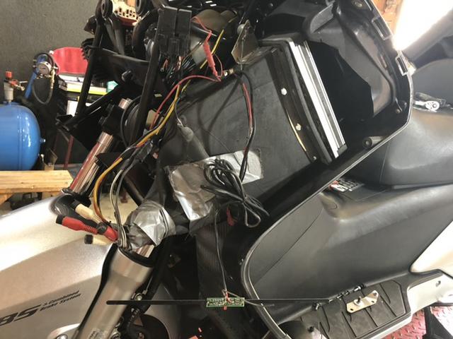

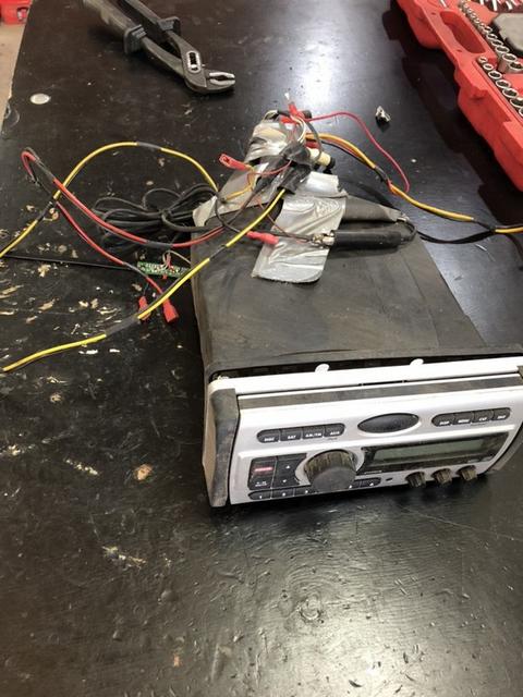

Maxi skuteri obično ispod plastika imaju dosta mesta koje se mogu iskoristiti za razne stvari.
recimo Honda WS600 na mesto leve kasete moze imati radio aparat
IMG-9873e3185b4f6751bd90b2db3b3bd397-V.j
IMG-947e7ecb6d8f49ee67653117e7581942-V.j
Kod ADV-a jedva prst da negde mozes zavuci jer spoljne plastike su maltene tik iznad rama.
Da bude grdje, kod starog modela prostora je bilo gde je sad kod novog kaseta na desnoj strani.
takodje je bilo mesta iza zadnje male bocne plastike desne strane
sada su tu el. motori za brave
na levoj je kuc. osiguraca

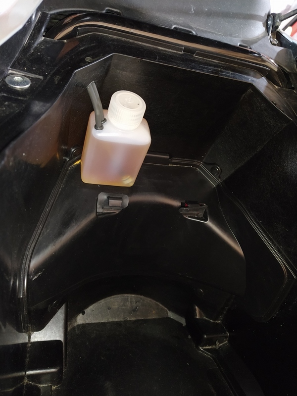

vrtim se ko us*an golub, na kraju odluka pada da bude ovako
cent. jedinica i gps jedinica idu pod srednji tunel, pumpa nece moci tu gde je na slici
i ako je mala, ne moze se vratiti plastika lepo na svoje mesto tako da dobija prekomandu
prekomanda je pozicija izmedju rezervoara i kucista osiguraca, neam sliku jer sam poludeo
busim kućište pod sicem, provlacim cevke i montiram posudu gde ce ici ulje
kratko spajam
radi provere
radi
pakujem plastike
spuštam magistralu
lanac je loseg stanja
prelazim na drljanje
obeleži
bušni
stegni pa pozicioniraj kapalicu privremeno
red je za punjenje, mož menjačko, mož motorno
Probna voznja kaze da radi.... kako radi?
Lepo, obratiti paznju na poslednje dve slike. Kad se da kontakt na kont. jedinici prevrtece neke brojeve i ostavice zadati broj (5) pa posle broja ide tačka.
Broj oznacava intezitet podmazivanja a tacka posle broja oznacava da motor nije u pokretu.
Kad s ekrene sa voznjom, posle 1min. tacka posle broja nestane sa ekrana i tako mora uvek biti.
U jednom momentu tacka ce se pojaviti ispred broja, to znaci da se tad desava podmazivanje, pumpa gura ulje ka lancu.
U slucaju da dodje do neke greške u sistemu, ispred broja pojaviće se slovo E (error) i tad nema podmazivanja ali se moze uci u drugi mod gde se podmazivanje odvija na osnovu vremenskog intervala.
Da ne duzim mnogo, sve se da pročitati na njihovom sajtu.

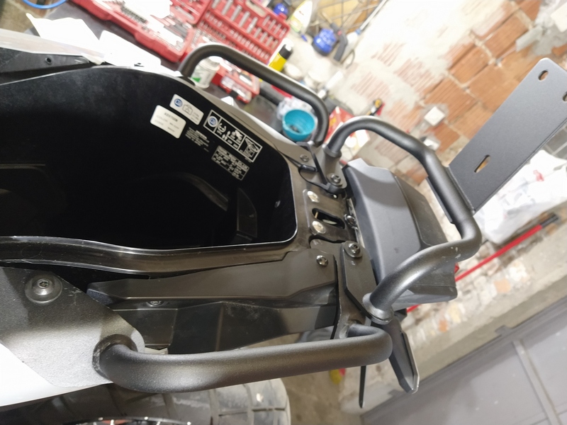

Na red dolazi Baracuda, skida se rep i menja za kraci, lakši, lepši.
Uputstvo je moglo biti dosta bolje. na slici ti kaže koju plastiku da demontiraš ali ti neće reci odakle da krenes, gde je sraf, zabica, dal se povlaci plastika ka spolja ili ide prvo nazad pa onda spolja.
Krece se od svih plasticnih zabica zadnjeg dela ... pa plastika iznad stop lampe... pa bocne gornje obavezno zajedno... bocne donje, repna donja, brava, instalacija i na kraju rep tj nosac tablice.
pakovati
pa ubaciti
zatim rasturiti
ne bi li se prebacili migavci
bezim napred, napao me zadnji deo nikako da pusti
jedan savet, valajlo bi proveriti srafice krug, iznenadjujuce koliko su popusteni
nice ne stezu s evelikom silom jer je matica u gumi pa moze doci do kidanja
vracam se nazad, moze se preci na naslon za ledja
gore gotov, idem dole
poludecu od srafova, matica, zabica
opet skrto uputsvo, male slike pride nejasne
Krece se od ploce, skroz desno u dubini popusta se raf M5 koji drzi kociono crevo za viljusku.
Samo se popusti i odvije nekoliko krugova, ne skroz i kocka se podigne u vis da bi ploca nosaca mogla da su uglavi sa donje strane, tacnije izmedju kocke i viljuske.
Rupa je prosecena pa zbog toga se ne mora odvijati skroz sraf.
Zatim matica u gumi se ubacuje u rpu, levo od toga ide distanc sajbna sa sesirom da bi na sam kraj gde se kaci blatobran udenuo jos dve matice u gumi.
zatim se sa desne strane odvija nosac oem cevi i ubacuje drugi nosac blatobrana
pod desni sraf ide distanc sajbna
gotovo

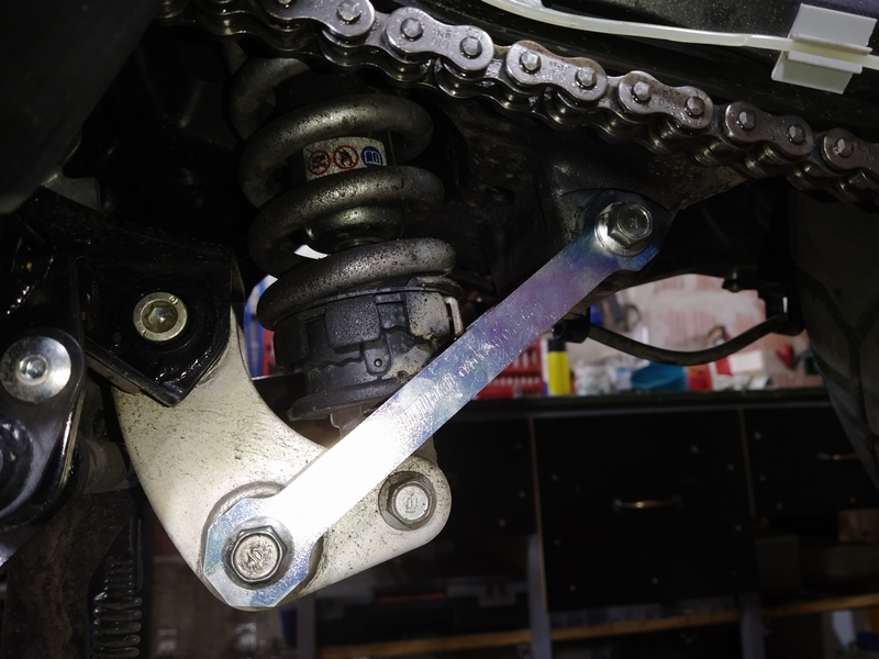

dalje.... spusta se bajk, menja se copa ujedno
Nakon spustanja klirensa, lanac treba podesiti jer je došlo do dodatnog zatezanja.

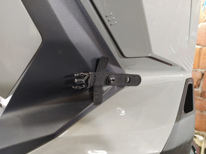

Za sam kraj balade ostavljam naosac reg nalepnice, kacaljke tunel torbe.
zlata vredan deo
da se ne lepi rega kojekuda
kacaljke  za tunel torbu
poslozio kaiseve kecelje
stalno iskakala gornja leva zabica
Iiiiii to bi bilo to...... za sad :)
gotovo
zlata vredan deo

Miloševo sedište gotovo, namontirano, probani grejači ..... sve :takoje:
nekad bese
umetanje grejaca
dumalo se koju kombinaciju odraditi.....
procenite sami
dal smo ga uboli
  • Sviđa mi se 10
