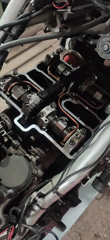

VLAD81 2352 Napisano April 14, 2025 Drug član, 558 postova Lokacija: Loznica Motocikl: Kawasaki kle 500 Prijavi odgovor kao problematičan Ovih dana sam malo pregledao motor, proverio ventile U suštini su bili u granicama tolerancije, dva malo labavija ali isto u toleranciji. Nijedan nije pretegnut. Promenio antifriz, sipao sam g12. Usput prekontrolisao lanac bregaste i španer. Još uvek je ok, španer negde na pola izvučen, lanac vrlo malo istegnut. Prekontrolisao položaje bregastih i zupčenje. Dok sam to radio primetim oštećenje na magnetu te je i to moralo da se proveri. Magnet je na dva mesta malo okrzan Nije strašno ali bi moglo biti. Uklonjeni opiljci Očistio sve i segmente magneta koji su bili oštećeni zalio dvokomponentnim epoksi lepkom otpornim na ulje i temperaturu. Namotaji su dobri s'tim što je na par mesta popustio lak kojim su zaliveni. Ovo je verovatno posledica od opiljaka magneta. Mislim da sam na vreme reagovao i da za sada neće biti problema. Da se zatvori dekla, sipa ulje i proba. 2 1 1 Citat Podeli ovaj odgovor sa prijateljima Link to post Share on other sites More sharing options...
drdamjan 86 Napisano April 14, 2025 U prolazu, 83 postova Lokacija: Bjelovar Motocikl: KLE 500 Prijavi odgovor kao problematičan 40 minutes ago, VLAD81 said: koji su bili oštećeni zalio dvokomponentnim epoksi lepkom otpornim na ulje i temperaturu. zalij SVE ullice, tekućim metalom, a to je epoksi, dvokomponentni sa zrncima, otporan na preko 100 celtija, i tada tek ćeš biti siguran, klinovi u ulicama onda djeluju da sve drži na obodu zvona... prije svega aceton i odmašćivanje, i limena traka za šalung, a da nemaš mjehure, puniš sve kroz istu ulicu i dobivaš prilično izbalansiranu dodanu masu... 2 1 Citat Podeli ovaj odgovor sa prijateljima Link to post Share on other sites More sharing options...

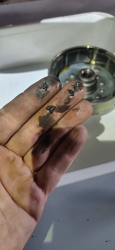

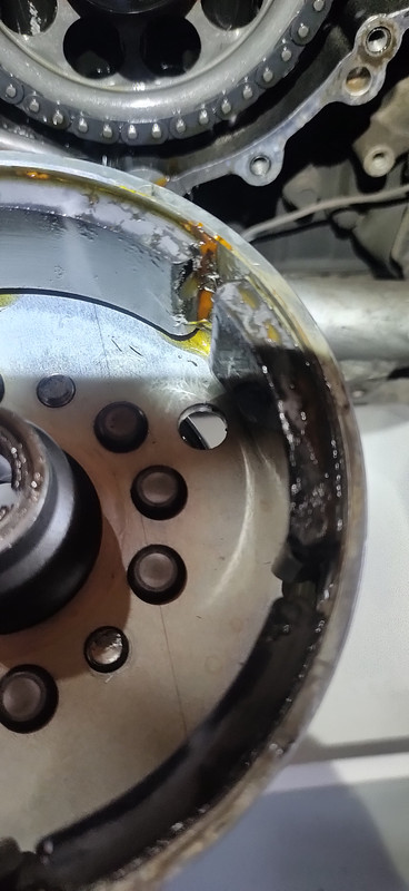

Gliga 7145 Napisano April 24, 2025 Advanced Member, 2441 postova Lokacija: Novi Sad Motocikl: KLE 500/Aprilia Tuareg 660 Prijavi odgovor kao problematičan Što je današnji povratak kući bio sadržajan... Stajem na proširenje pored puta da namestim čepove za uši. Skidam kacigu i čudim se otkud toliko prašine u vazduhu. Onda se čudim zašto prašina smrdi na izgorele instalacaije, odakle to sve dolazi kada nema ništa i niko blizu mene. A onda pogledam dole i vidim dim koji kulja ispod leve bočne plastike... Znao sam šta je u pitanju i pre nego što sam skinuo plastiku. Imao sam mnogo blažu verziju ovoga pre nekoliko godina. Konektori na kablovima između alternatora i reglera. Pretpostavljam da se izolacija negde oštetila, a onda je dalje lako. Ovo što nema izolacije, nisam je ja skinuo. Istopila se, izgorela... Skoro 10cm fali. Drugar živi u blizini pa je doneo konektore, termo bužir i šta sve treba (ja igrom slučaja nisam imao izolirku kod sebe, mada sam je i na tom parkingu nabavio od prvog vozila koje se zaustavilo ). Sve je to sređeno. Deluje da punjenje radi kako treba. 100km do kuće bez problema. Ludačka je sreća što sam stao tada kada sam stao. U vožnji ne bih ni primetio da se nešto dešava dok mi se ne bi zapalile pantalone. A za par minuta bih bio na autoputu... A onda, čim sam krenuo dalje pojavi se neko lupkanje na 70-80. Preko toga se ne čuje. Ne mogu da procenim ni odakle dolazi, deluje kao da nešto od vetra udara. Posle desetak minuta stajem na benzinsku pumpu da proverim kakvo je stanje sa kablovima. Dok sam usporavao shvatim da je nešto sa jednim od točkova, ili lancem. Podignem motor na centralni i ne mogu da vrtim zadnji točak. Tj., vrti se 4/5 kruga a onda nešto udari u nešto drugo. Rukom uopšte ne mogu da ga okrenem. Lanac deluje OK, ležajevi isto. I onda vidim ovog seronju... Odvrnuo se dovoljno da ozbiljno kači čeljust. A stvarno nije zvučalo kao metal o metal. Izvadio šraf (nemam odgovarajući imbus u alatu) i teraj dalje. 2 1 Citat Podeli ovaj odgovor sa prijateljima Link to post Share on other sites More sharing options...
N.F.S. 26209 Napisano April 24, 2025 Integrisan, 10661 postova Lokacija: Kragujevac Motocikl: ---Honda--- Prijavi odgovor kao problematičan Dobro si prosao Gligo! Drugaru je planuo motor pre par godina zbog jos jedne mase koju je direktno sa akumulatora (minus kleme) odvukao do hladnjaka (to je za ventilator potrebno posto se preko guma drzi, ima fabricki mostic/zicu za rama koja se kod njega prekinula). Bas bezazleno zvuci, samo dodao jos jednu zicu od 2.5mm2, krimpao i kvalitetna okca/papucice... Radilo je to neko vreme dok glavni vod mase nije toliko degradirao/patinirao/zardjao da je pri startovanju struja isla i kroz zicu pomenutu iznad (tuda je bilo lakse, manje otpora). Neko je od prolaznika iz auta izvadio PP aparat i ugasio, kada sam rasturio odmah mi je bilo jasno. Izolacije na njoj bilo nije, mora da je crveno svetlela zbog snage koja je kroz nju isla. Znaci, minusni vod (obicno stotinak ampera) uvek ide samo jedan sa kleme!!! 2 1 Citat Podeli ovaj odgovor sa prijateljima Link to post Share on other sites More sharing options...
misa-pei 10131 Napisano April 24, 2025 Drug član, 3370 postova Lokacija: Beograd, Tresnja Motocikl: CBR 1000F - Bedevija, Stromčina - Šarac Prijavi odgovor kao problematičan Spas u pravi čas! Čista sreća. Samo nek se na ovom završi. Izgleda da ti je bio baksuzan dan. Što kaže @N.F.S. Meni je na kolima spala masa između šasije i motora, sva struja išla preko sajli neke usijane, neke pregorele), preseklo mi i crevo za benzin... Srećom, nije se zapalio auto. Peugeot 204. 1 Citat Podeli ovaj odgovor sa prijateljima Link to post Share on other sites More sharing options...
eurokrem 250 Napisano April 24, 2025 (promenjeno) Svrati ponekad, 198 postova Motocikl: TOMOS CROS SENIOR,KLE 500, VOGE 300 RALLY Prijavi odgovor kao problematičan A možda mu je ( KLE-u) istekao rok upotrebe (mada dok ga gledam vidim u njemu mog KLE-a ),,,,nekada davno sam isto tako terao Golfa 2 GTI do krajnih granica,vozio,sređivao,menjao na njemu što treba (pa i kompletan agregat) sve dok jednog jutra nisam uopšte mogao da ga upalim , i kad sam krenuo da dodirujem razne žice doslove je počela izolacija (naizgled dobra) da mi se mrvi pod prstima,gde god pipnem, tad sam shvatio da mu je ipak vreme za više nego zasluženu penziju.. znaš kako kažu , zamor materijala Promenio April 24, 2025 član eurokrem 1 Citat Podeli ovaj odgovor sa prijateljima Link to post Share on other sites More sharing options...
Gliga 7145 Napisano April 25, 2025 Advanced Member, 2441 postova Lokacija: Novi Sad Motocikl: KLE 500/Aprilia Tuareg 660 Prijavi odgovor kao problematičan @eurokrem Definitivno ima i toga. Punoletan je i nije imao baš najlagodniji život. Bio je svuda i svašta nešto preturio ispod točkova. Doduše, uvek je i lepo održavan. Sada pored Kovea ima šanse da stare dane provede isključivo na asfaltu Prethodne dve godine je mnogo više stajao nego što je vožen. Dok sam imao Tuarega, KLE je prešao manje od 1500km. Naravno da ga za to vremene nisam ni pogledao, izuzev jedne zamene ulja i filtera. 1 Citat Podeli ovaj odgovor sa prijateljima Link to post Share on other sites More sharing options...
živke 9168 Napisano April 25, 2025 Ne silazi, 3146 postova Lokacija: Niš; youtube.com/@adv_zivke Motocikl: CF Motor 450MT; ex: Yamaha XT660Z Tenere Prijavi odgovor kao problematičan 17 minutes ago, Gliga said: Bio je svuda i svašta nešto preturio ispod točkova. Ja mnogo volim kad se to vidi na motoru, priča neku svoju priču. Ovaj tvoj je fantastičan, prepoznatljiv. Samo cepaj! 1 Citat Podeli ovaj odgovor sa prijateljima Link to post Share on other sites More sharing options...
eurokrem 250 Napisano April 25, 2025 Svrati ponekad, 198 postova Motocikl: TOMOS CROS SENIOR,KLE 500, VOGE 300 RALLY Prijavi odgovor kao problematičan Samo da je bezbedan i da daje osećaj sigurnosti... ja sam konkretno imao KLE 2005 i zaista je bio bez greške ali nekako sam uvek imao neprijatan osećaj u svakoj krivini i nikako nisam mogao da se "uparim" sa njim šta god menjao i pokušavao. Sa druge strane na ovog VOGE-ića 300 rally kako da me je neko zalepio 2 Citat Podeli ovaj odgovor sa prijateljima Link to post Share on other sites More sharing options...
živke 9168 Napisano April 25, 2025 (promenjeno) Ne silazi, 3146 postova Lokacija: Niš; youtube.com/@adv_zivke Motocikl: CF Motor 450MT; ex: Yamaha XT660Z Tenere Prijavi odgovor kao problematičan Skoro 20 godina razlike, pa nek je i kinez, ali tehnologija je napredovala, ima ABS itd. Ja na xt660z nisam imao taj osećaj da sam nesiguran u krivinama, smatrao sam da je ok, ali me uvek plasila jaka prednja kocnica bez ABSa. Ali sad sa 450MT se opet toliko sigurnije osećam, toliko se lakše vozi po asfaltu, da ne mogu da opišem. Sve doprinosi po malo, i abs i tc, i niže težište, težina, i na kraju ispadne velika razlika. A problemi sa konektorima, strujom, su definitivno glavna boljka tih starijih mašina, pogotovo onih koje su terane van puta dosta. Pisao sam ja u temi kako je moj Tenere otkazao dan po prodaji, i pored svog preventivnog održavanja i provera. Srećom, samo konektor reglera bio problem. Ali trebalo je par nervoznih dana da se locira problem Promenio April 25, 2025 član živke 1 Citat Podeli ovaj odgovor sa prijateljima Link to post Share on other sites More sharing options...
Gliga 7145 Napisano April 25, 2025 Advanced Member, 2441 postova Lokacija: Novi Sad Motocikl: KLE 500/Aprilia Tuareg 660 Prijavi odgovor kao problematičan pre 51 minuta, živke je napisao: Ja mnogo volim kad se to vidi na motoru, priča neku svoju priču. Ovaj tvoj je fantastičan, prepoznatljiv. Samo cepaj! Fantastičan je, sve dok ne dođe do momenta kada neko bude trebao da ga kupi A onda će biti, "zašto nema nijedna čitava plastika", "ko ti ovo farbao sprejom" i slično. Gomila unapređenja i novih delova će proći neopaženo. Treba imati u vidu da je KLE kao model zapravo budžet varijanta sa početka '90-ih. Vozne karakteristike, kočnice, ogibljenje, ram... Sve treba posmatrati kroz tu prizmu. Naravno da se bilo koji noviji motor bolje vozi i da će ulivati veći osećaj sigurnosti. Kada sam sa Tuarega sedao na KLE bukvalno me je bio strah. Toliko odsustvo kočnica je bilo frapantno 3 Citat Podeli ovaj odgovor sa prijateljima Link to post Share on other sites More sharing options...
