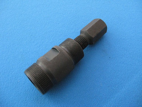

miksamgm 1069 Napisano Februar 10, 2016 Tutti Frutti, 668 postova Lokacija: ... Motocikl: Pojela Maca Prijavi odgovor kao problematičan Sad sam iskopao ovo na YT https://www.youtube.com/watch?v=QpXNzg3vkjc#t=1345.378908 Kod mene je slicno sve kao ovo sa snimka,nerazumem samo jedno.Kad odvrnem ovu maticu veliku koja drzi magnet,zasto posle treba ovaj radapciger koji on montira na snimku,jel kontam da ce i meni trebati? Mislio sam da kad odvijem tu veliku maticu,samo svucem magnet,a na magnet je zavrnut frajlauf sa druge strane(do masine) ili negde gresim,tj nerazumem? btw.imam u garazi ovaj kljuc sa lancem,nasao ga pre neki dan kad smo cale i ja raspremali garazu,zamalo da ga bacimo,jer kao netreba,to ostalo od pre kad je on radio mali servis na fici pred polazak na more,za odvrtanje filtera za ulje Podeli ovaj odgovor sa prijateljima Link to post Share on other sites More sharing options...
miksamgm 1069 Napisano Februar 10, 2016 Tutti Frutti, 668 postova Lokacija: ... Motocikl: Pojela Maca Prijavi odgovor kao problematičan Listam ove slike u folderu i skontam da postajem majstor ,hahaha tek sad sam ukapirao kuda je dihtung popusio,kuda je duvao kompresiju u rashladni sistem,slucajno provalih ,jel to to? Podeli ovaj odgovor sa prijateljima Link to post Share on other sites More sharing options...
drumskalisica 8741 Napisano Februar 11, 2016 Ne silazi, 5900 postova Lokacija: Novi Sad - Cacak, Srbija Motocikl: Suzuki GS 400, Sacsh Madas 125, Piaggio Zip, Tomos Targa, Honda NX 650 Dominator Prijavi odgovor kao problematičan Kad odvrnes veliku maticu, radapciger ti je potreban da bi svukao magnet sa konusa. Nek ti glavu prekontrolisu i srede na masinskoj obradi. Za sklapanje - ako to nisi radio do sad, nadji nekog ko to zna da uradi ( pravilno stegne glavu ) - da ti ne bi opet produvao dihtung . Podeli ovaj odgovor sa prijateljima Link to post Share on other sites More sharing options...
Milos96 142 Napisano Februar 11, 2016 Svrati ponekad, 432 postova Lokacija: Smederevo / Cacak Motocikl: Yamaha FZR 600,Keeway Speed 125 Prijavi odgovor kao problematičan Proveri da nije mozda kao na keeway-speedu magnet, takva rupa da se obican sraf koristi kao radapciger, ja sam samo nasao u dobro snabdevenoj gvozdjari tako veliki sraf sa sitnim korakom(izmerio prethodno listicima korak a cublerom precnik) i dobio original radapciger za 30din Ako nije tako a ima nekih rupa na njemu(kao sto je imala recimo bivsa TZRka) moze malo i da se grunfuje, Dakle neka deblja ploca(u mom slucaju stari tomosov magnet), srafovi koje uvrnes u te rupe ako ih ima na magnetu(matice na ova 3 srafa ti ne trebaju, to sam stavio samo da ne ispadaju srafovi kad je skinut radapciger), deblji sraf koji zasiljis brusilicom na vrhu, kontra-matica za njega... uvijes prvo ove manje sa strane, dovedes konus na rupu na radilici i polako stezes debeli srednji sraf dok drzis ovu maticu ispod ploce da se ne okrece i tako dok ne spadne. A ako nema tih rupa sa navojem a ima mesto za radapciger kao sa slike koju je zogre postavio... onda ti je najsigurnije da nabavis ili napravis takav kod strugara... sa svim drugim metodama ces propisati majcino mleko dok spadne Podeli ovaj odgovor sa prijateljima Link to post Share on other sites More sharing options...
