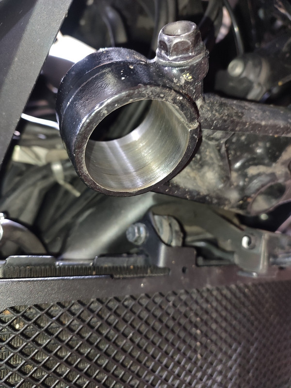

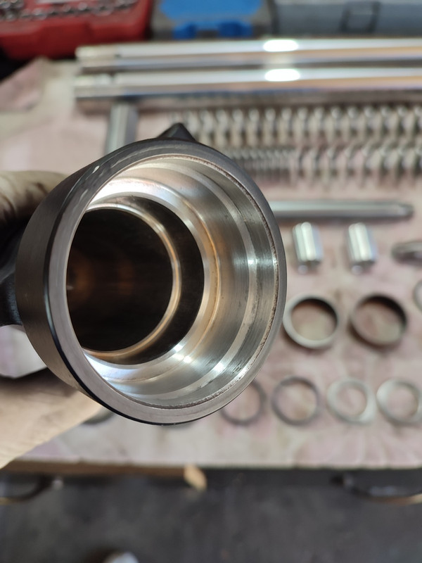

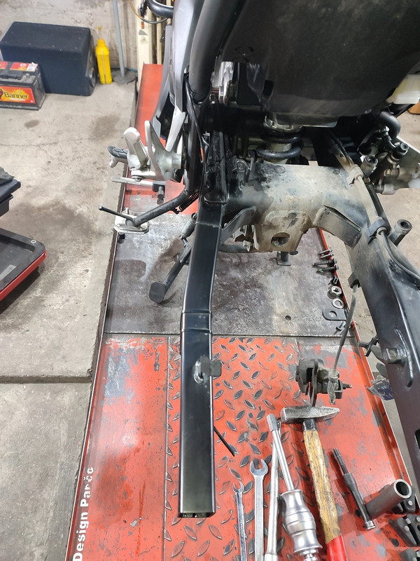

Satelis 17703 Napisano April 14, 2024 Integrisan, 9756 postova Lokacija: Beograd - M.M.Lug Motocikl: Peugeot Satelis250 ...... Honda NC750XD Prijavi odgovor kao problematičan Da pisem o nekim generalijama, prvi nek ide Dragancetov, NC je na par dana bio raketa i to mojom greskom. Uz B. Potok 180+kmh ko od sale je isao 5 bzinom, ubrzanje za 20% bolje lanco treba zamenit pozadi do diska lezaj ne da valja, idu oba napolje nosac lancanika ima veliki luft damper gume kaput sve sto je sa dampera pohabano.... to je zapravo ovo sve srediti viljusku/klizac ocistiti napred takodje lezaje pribaviti i zureza moz da pocne ovako se lezaju produzava vek trajanja tj kotrljanja nove dampere nemamo, vadim iz rinfuze + unutrasnja guma sec na meru bitno je anulirati luft jer taj luft skracuje radni vek upravo njemu E ovde dolazimo do zajeba tj greske..... Ponasanje NC koje je gore opisano se desavalo zbog greske moje, umesto zadnji lancanik da bude sa 39 zuba stavio od 43....masala, gde ima tu se i prosipa Nisam obratio paznju na set i dobrismo raketu od NC-a ali nemoz tako biti jer brzina nije realna i nece da se prebaci automatski u 6 brzinu + dize potrosnju ali zato fenomenalno ubrzava Ubrzo ga vratimo na fabricka podesavanja.... lancanik 39 zuba, kopca nova i lanac je skracen za 2 linka. Dragance je zamenio f vzduha i tom prilikom je primetio da je unutrasnjost kucista masTna. Odlazim da se bavim ventilima, amortima pa cu ujedno baciti pogled na odusak kuc.f.vazduha. masala dokle je puno crevce ispraznjeno, ventili sredjeni napakovan da moze upaliti, raditi, radnu temp. postici zanimam se prednjim tockom mora bit kao i sa zadnjim sredjeno, zasticeno jer ako nije sredjeno/zasticeno tu vrlo lako udje voda i onda bude belaj da se sija ko pasija 00 fabrika kaze 10W, Dragan kaze da mu se ne svidja kako radi napred probah pre rada i odluka pade na koktel 15W 400ml + ostatk 30W uboli smo za medalju prihvate srediti zastiti pa visak prebrisati nakon montaze amorta kad se stegne na spoju zabeli i tu vise voda ne moze proci Dragancetov Kotov, sledeci ide Srecko montirao je maglenci i radne led lampice koje treba povezati menjamo migavci za led + imaju poziciono svetlo, migavci trkaci...top je ispalo kako radi i izgleda kamere, alarm ..... Nastavice se...... 9 Citat Podeli ovaj odgovor sa prijateljima Link to post Share on other sites More sharing options...
