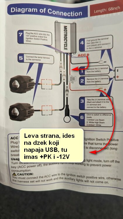

Kursulla 376 Napisano Jun 7, 2023 Svrati ponekad, 277 postova Lokacija: München Motocikl: XL750 Transalp, NC750XA 21 Prijavi odgovor kao problematičan Kupih maglenke i sada gledam uputstvo. Gde ja, da prostite, da turim ovo ACC+? @Satelis ako neko zna to si ti? Citat Podeli ovaj odgovor sa prijateljima Link to post Share on other sites More sharing options...
Arakis 6574 Napisano Jun 7, 2023 Svakom po zasluzi, 12499 postova Lokacija: NBGD - KN04ET Motocikl: Honde Transalp, plavi i narandžasti, oba za dečake Prijavi odgovor kao problematičan Na plus kontakta. 1 Citat Podeli ovaj odgovor sa prijateljima Link to post Share on other sites More sharing options...
vidakn 2322 Napisano Jun 7, 2023 Drug član, 1703 postova Lokacija: Beograd Motocikl: Suzuki DL 1000 2014 Prijavi odgovor kao problematičan Na plus sa braveSent from my SM-A705FN using Tapatalk 1 Citat Podeli ovaj odgovor sa prijateljima Link to post Share on other sites More sharing options...
vidakn 2322 Napisano Jun 7, 2023 Drug član, 1703 postova Lokacija: Beograd Motocikl: Suzuki DL 1000 2014 Prijavi odgovor kao problematičan Preteče me gosn RajkoSent from my SM-A705FN using Tapatalk 1 Citat Podeli ovaj odgovor sa prijateljima Link to post Share on other sites More sharing options...
MF 4936 Napisano Jun 7, 2023 Drug član, 388 postova Lokacija: Beograd Motocikl: Honda NC 750 XA, Yamaha BT 1100 Prijavi odgovor kao problematičan Druže moj, ako tebi to nije najjasnije iz uputstva, turi ti to, da izviniš, majstoru u ruke...Da ne bude zabune, pričamo o maglenkama Послато са SM-N975F помоћу Тапатока 2 Citat Podeli ovaj odgovor sa prijateljima Link to post Share on other sites More sharing options...
Kursulla 376 Napisano Jun 7, 2023 Svrati ponekad, 277 postova Lokacija: München Motocikl: XL750 Transalp, NC750XA 21 Prijavi odgovor kao problematičan Jasno je da je to + kontakta, ali gde da nadjem plus kontakta? Pretpostavljam da treban da skinem bocnu stranu i dodjem do konektora, ali, rekoh, da proverim sa vama, pre nego sto raskupusam pola motora I da li onda da uzmem zenski konektor, nalemim na ovu zičku i ustekam ili ima neki drugi nacin: Citat Podeli ovaj odgovor sa prijateljima Link to post Share on other sites More sharing options...
Satelis 17698 Napisano Jun 7, 2023 Integrisan, 9756 postova Lokacija: Beograd - M.M.Lug Motocikl: Peugeot Satelis250 ...... Honda NC750XD Prijavi odgovor kao problematičan 1 Citat Podeli ovaj odgovor sa prijateljima Link to post Share on other sites More sharing options...
Kursulla 376 Napisano Jun 9, 2023 Svrati ponekad, 277 postova Lokacija: München Motocikl: XL750 Transalp, NC750XA 21 Prijavi odgovor kao problematičan @Satelis to je ovaj konektor, ako ne gresim: Citat Podeli ovaj odgovor sa prijateljima Link to post Share on other sites More sharing options...
SaleKg 1795 Napisano Jun 9, 2023 Zainteresovan, 352 postova Lokacija: Celje, Slovenija Motocikl: Suzuki Burgman 650, Honda NC 750X Prijavi odgovor kao problematičan pre 3 minuta, Kursulla je napisao: @Satelis to je ovaj konektor, ako ne gresim: Taj je fabrički predvidjen za usb punjač ali verovatno može i za drugo po potrebi. 1 Citat Podeli ovaj odgovor sa prijateljima Link to post Share on other sites More sharing options...
