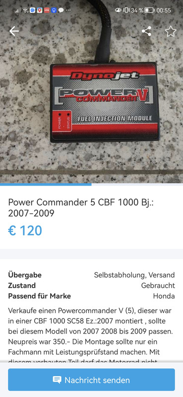

Gile_Extremeboy 7964 Napisano April 5, 2023 Drug član, 2484 postova Lokacija: Braunau am Inn (Austrija) - Svilajnac Bobovo Motocikl: VFR1200F '10, SV650N '06 Prijavi odgovor kao problematičan Ima na Austrijskim oglasima power komander ako nekog zanima Citat Podeli ovaj odgovor sa prijateljima Link to post Share on other sites More sharing options...
Satelis 17672 Napisano April 6, 2023 Integrisan, 9749 postova Lokacija: Beograd - M.M.Lug Motocikl: Peugeot Satelis250 ...... Honda NC750XD Prijavi odgovor kao problematičan Da li neko zna da mi kaže šta tačno menja od zadatih vrednosti ta spravica? Kolika je realna razlika u voznji sa i bez? Fala vi Citat Podeli ovaj odgovor sa prijateljima Link to post Share on other sites More sharing options...
N.F.S. 26209 Napisano April 6, 2023 Integrisan, 10661 postova Lokacija: Kragujevac Motocikl: ---Honda--- Prijavi odgovor kao problematičan Bas ovog trena citam treba li mi ovo Evo kopiram ceo post sa CBF1000 foruma... Finally here is my dyno paper. Power: 93,45hp / 99,20 hp Torque: 67,63 / 71,47 NM Curves can seen from the paper. Blue are original curves and red curves has been taken after install and tuneup. I hope this gives answer to all who had been thinking about PC and slip-ons. K&N filter i did change because i wanted better air/fuel ratio, i don't believe that it gives more power. Citat Podeli ovaj odgovor sa prijateljima Link to post Share on other sites More sharing options...
N.F.S. 26209 Napisano April 6, 2023 Integrisan, 10661 postova Lokacija: Kragujevac Motocikl: ---Honda--- Prijavi odgovor kao problematičan Plave linije su pre, crvene posle ugradnje.. Sto se cbf1000 tice, zanemarljivo. Covek je ulozio 1500 eura u opremu, 400 u stelovanje i dobio Power: 93,45hp / 99,20 hp Torque: 67,63 / 71,47 NM 1 Citat Podeli ovaj odgovor sa prijateljima Link to post Share on other sites More sharing options...
N.F.S. 26209 Napisano April 6, 2023 Integrisan, 10661 postova Lokacija: Kragujevac Motocikl: ---Honda--- Prijavi odgovor kao problematičan "zanemarljivo" u smislu upotrebe na ulici! 2 Citat Podeli ovaj odgovor sa prijateljima Link to post Share on other sites More sharing options...
Satelis 17672 Napisano April 6, 2023 Integrisan, 9749 postova Lokacija: Beograd - M.M.Lug Motocikl: Peugeot Satelis250 ...... Honda NC750XD Prijavi odgovor kao problematičan Uvek sam mislio "bacene pare" a sad i potvrdih, hvala Neso 1 Citat Podeli ovaj odgovor sa prijateljima Link to post Share on other sites More sharing options...
doktor 5207 Napisano April 6, 2023 Ne silazi, 5650 postova Lokacija: Kraljevo Motocikl: XT1200Z Super Tenere Prijavi odgovor kao problematičan CBF bar po ovome nema nikakvu "rupu" pa samim tim boljitak je zanemarljiv. Ukoliko neki motor ima "rupu", može da se solidno ispegla kako bi bilo linearnije. Tako da je po meni od slučaja do slučaja. 2 1 Citat Podeli ovaj odgovor sa prijateljima Link to post Share on other sites More sharing options...
N.F.S. 26209 Napisano April 6, 2023 Integrisan, 10661 postova Lokacija: Kragujevac Motocikl: ---Honda--- Prijavi odgovor kao problematičan Da je samo PC kupiti pa i nije mnogo, nego sta sve treba jos, pa utvrditi boljitak... Bolje u rezervoar taj novac pa voznjaaa, Sardinija, Korzika... 3 Citat Podeli ovaj odgovor sa prijateljima Link to post Share on other sites More sharing options...
