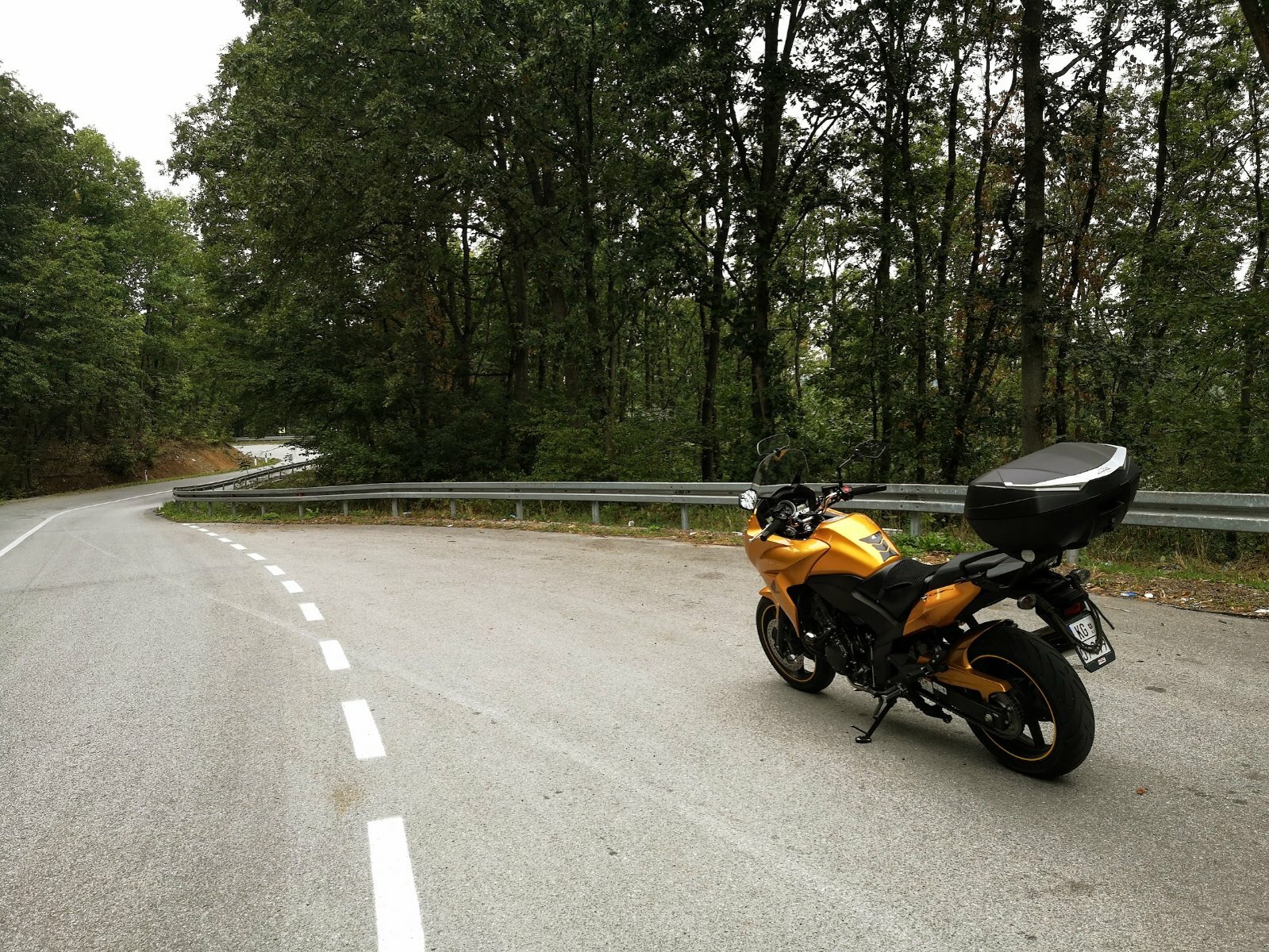

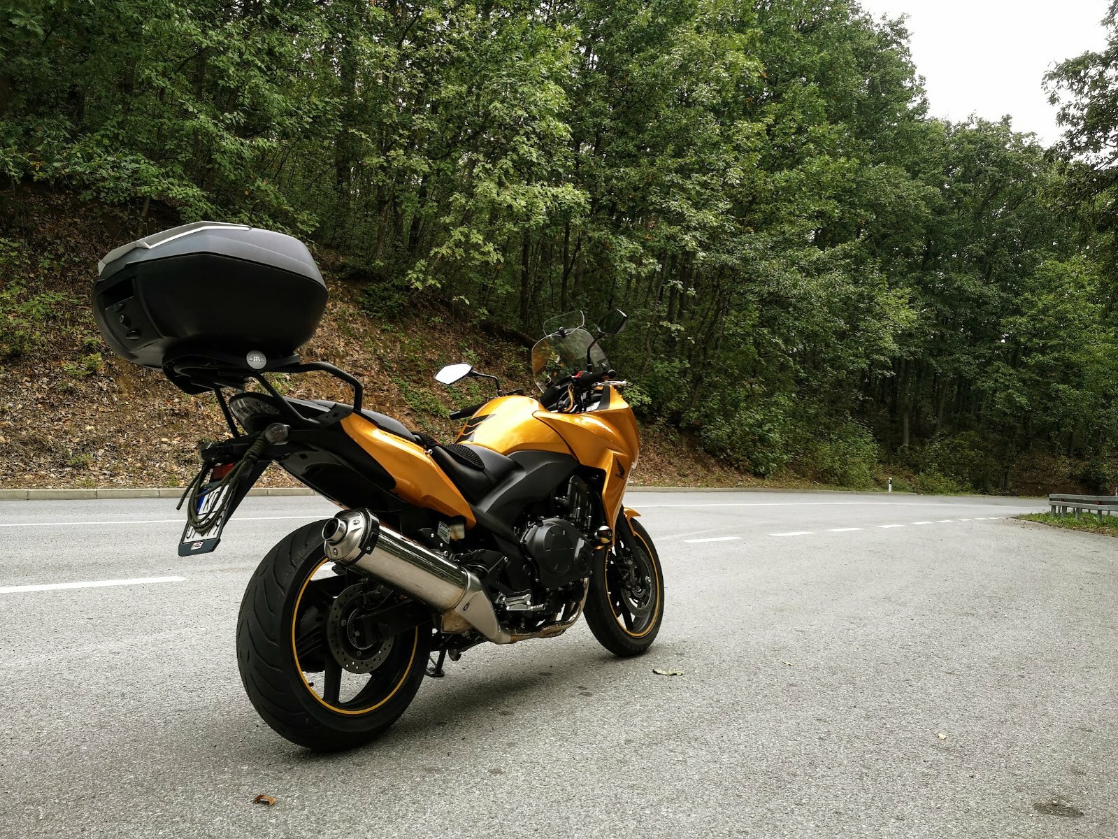

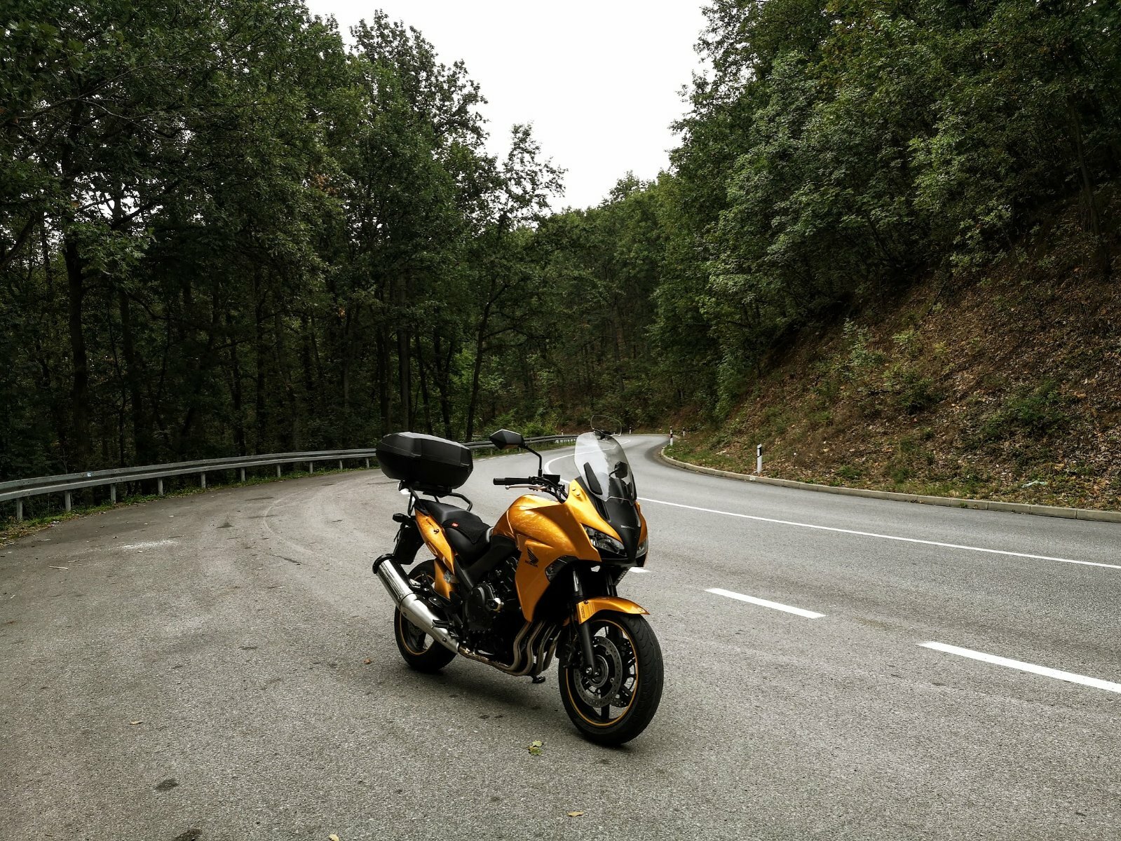

N.F.S. 26209 Napisano Septembar 28, 2025 Integrisan, 10661 postova Lokacija: Kragujevac Motocikl: ---Honda--- Prijavi odgovor kao problematičan Evo par svezih (od pre sat vremena), cim iz sume Honda tocak promoli, pljusaaaaak 8 Citat Podeli ovaj odgovor sa prijateljima Link to post Share on other sites More sharing options...
Žaksi 9756 Napisano Septembar 28, 2025 Ne silazi, 2427 postova Lokacija: Jagodina Motocikl: Suzuki Bandit 650SAL0 Prijavi odgovor kao problematičan Put od Rekovca,jedan od lepših puteva koji obožavam da vozim....ima sve,i krivine i pravce,a asfalt...prva liga. 3 Citat Podeli ovaj odgovor sa prijateljima Link to post Share on other sites More sharing options...
N.F.S. 26209 Napisano Septembar 28, 2025 Integrisan, 10661 postova Lokacija: Kragujevac Motocikl: ---Honda--- Prijavi odgovor kao problematičan ...al zato od Varvarina do Rekovca razbijes kamen u bubregu 1 Citat Podeli ovaj odgovor sa prijateljima Link to post Share on other sites More sharing options...

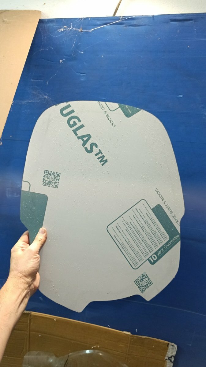

N.F.S. 26209 Napisano Septembar 28, 2025 Integrisan, 10661 postova Lokacija: Kragujevac Motocikl: ---Honda--- Prijavi odgovor kao problematičan ... i jos jednom molba ako je neko iz Bg voljan da do Ivana ode sa MK2 modelom CBF-a, spreman mi je vizir samo da ga pokrivi ( a za to je motor potreban). Hvala Citat Podeli ovaj odgovor sa prijateljima Link to post Share on other sites More sharing options...

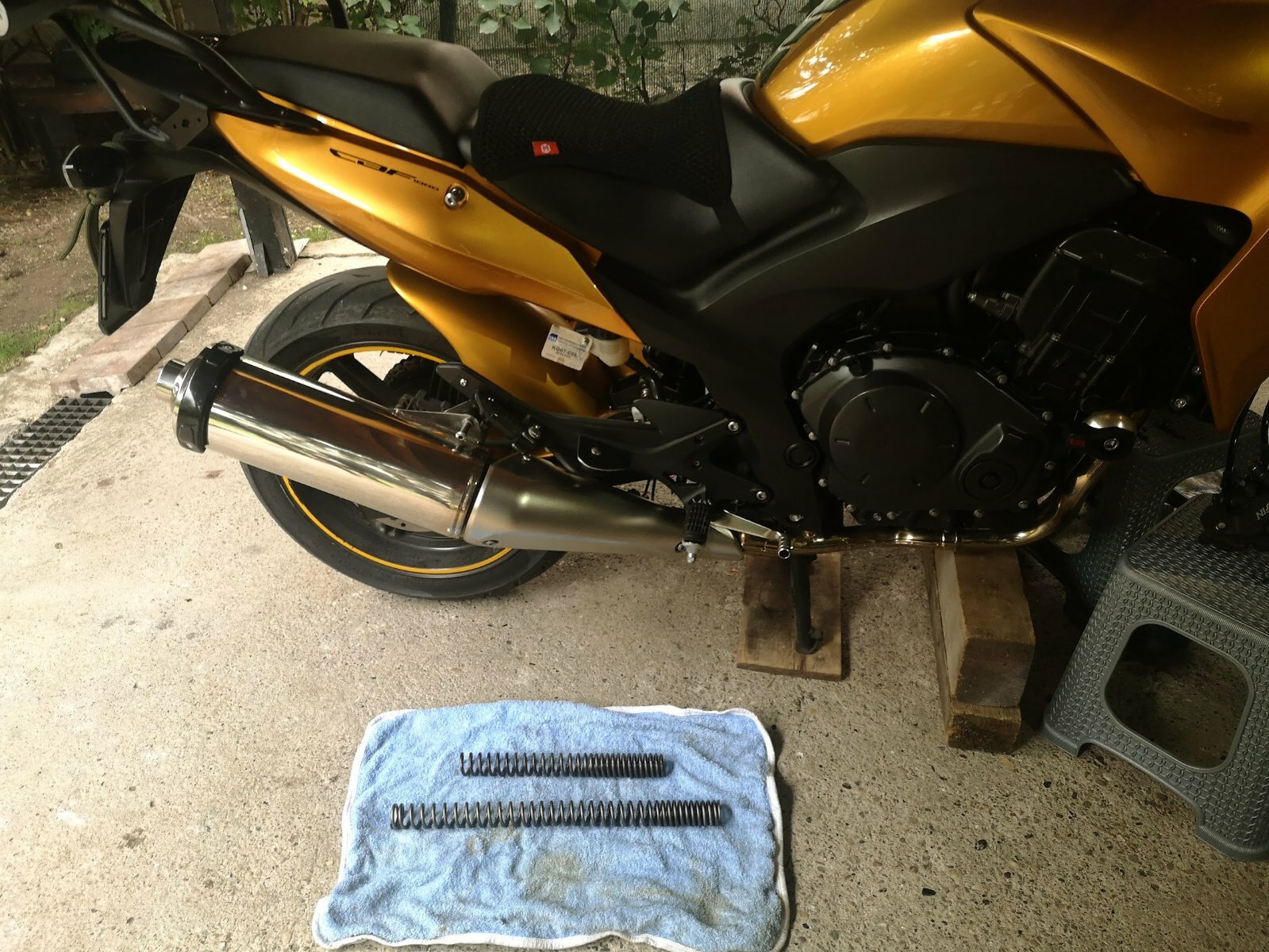

N.F.S. 26209 Napisano Octobar 1, 2025 Integrisan, 10661 postova Lokacija: Kragujevac Motocikl: ---Honda--- Prijavi odgovor kao problematičan Posto sam stavio dosta jace opruge potrebno je i dosta vise kontrole Wirth preporucuje 15w i 150mm vazdusni cep (fabricki je 10w i 180mm vazduha), ja cu propati da dodatno umirim prednjicu uljem malo vece viskoznosti. Sama voznja drasticno drugacija, prati pravac kao po sinama, upravljanje direktno, lagano i kontrolisano (nema tresenja guvernala ni sa koferom niti bez!). Da, odradio sam i tegove od po 320g i plastificirao, retrovizori vraceni fabricki. (Na slici fabricka i zamenska opruga, razlika velika). 7 Citat Podeli ovaj odgovor sa prijateljima Link to post Share on other sites More sharing options...
Alekre 16511 Napisano Octobar 1, 2025 Integrisan, 8428 postova Lokacija: Smederevo Motocikl: TDM 900 Prijavi odgovor kao problematičan Nisu ljudi svesni koliko su to bitne stvari. Obično se povezuje sa stazom i brzinom ali brzina je samo "konsekvenca" dobrog ogibljenja. Neverovatno koliko se dobije na komforu tj. koliko motor manje umara kad ima usklađeno ogibljenje za vozačem. Ceo dan ga vozim i siđem normalan sa njega. 2 Citat Podeli ovaj odgovor sa prijateljima Link to post Share on other sites More sharing options...

N.F.S. 26209 Napisano Octobar 2, 2025 Integrisan, 10661 postova Lokacija: Kragujevac Motocikl: ---Honda--- Prijavi odgovor kao problematičan Pre 14 sati, Alekre je napisao: Nisu ljudi svesni koliko su to bitne stvari. Izlizah tastaturu kucajuci, nekome je problem to da odradi (a vozi isti motor dug vrem. period i rve se sa njime) vec se privikne na pod/preupravljanje, jbs motor na kome moras stalno da "radis". Zamenim 2-3 puta motor godisnje i obavezno a odmah posle kontrole opste odradim oslanjanje pa se svaki put zapitam "Kako je neko pre mene vozio motor koji se u krivini ispravlja?!? i sl..." Honda je kod mene nesto malo duze od mesec dana, vec je ulje 3x u stapovima menjano (trazim odgovarajuci viskozitet), nema mirovanja dok se ne bude ponasala/vozila kako treba! Preduslov za stelovanje je mehanicka ispravnost i dobre gume. 2 1 Citat Podeli ovaj odgovor sa prijateljima Link to post Share on other sites More sharing options...
N.F.S. 26209 Napisano Octobar 2, 2025 Integrisan, 10661 postova Lokacija: Kragujevac Motocikl: ---Honda--- Prijavi odgovor kao problematičan Kada smo kod viskoznosti ulja za "stapove" - fork oil, valja znati da nije standardizovana, 5w nekog proizvodjaca moze biti gusce/vece viskoznosti od 10w drugog. Znaci kada se isprobava, valja se drzati ili istog proizvodjaca ili neke tabele gde se prikazuje viskoznost na 40 stepeni. (Evo link, primer..) Tu npr. vidimo da je silkolene pro rsf 10w gusce od castrola 15w, Kayaba 15w, Maxime 15w, torco 20w a sudeci po broju trebalo bi da je (laiku) redje... Znaci, mora se i edukovati (danas je to bar lako) ako se amortizacija zeli usporiti/ubrzati, takodje paket aditiva je bitan a izdvojio bih onaj "swell" koji sprecava curenje i popustanje semeringa ali i hvat istog (googlati "fork stiction") bude jaci pa stap ne koristi pun hod. I sto je veca vrednost "VI" indeks viskoznosti to je ulje stabilnije u vecem opsegu temperatura. Eto mlo jutarnjeg razgibavanja https://norwestsuspension.com/suspension-fluid-viscosity-chart 2 Citat Podeli ovaj odgovor sa prijateljima Link to post Share on other sites More sharing options...
Blaza 15050 Napisano Octobar 2, 2025 Ne silazi, 3251 postova Lokacija: Beograd, Bele Vode Motocikl: ex.Liberty 125, Scarabeo 400i, Kawa ER5, trenutno Honda CBF 600 SA Prijavi odgovor kao problematičan pre 36 minuta, N.F.S. je napisao: Honda je kod mene nesto malo duze od mesec dana, vec je ulje 3x u stapovima menjano (trazim odgovarajuci viskozitet), nema mirovanja dok se ne bude ponasala/vozila kako treba! Jedno "laičko" pitanje: Kada pronađeš odgovarajući model ulja, opruga, podešavanja itd, posle nekog vremena motor promeni vlasnika, da li će taj "upgrade" i njemu odgovarati ? Ovo me interesuje, da li radiš uopšteno poboljšanje ogibljenja u odnosu na fabriku, ili radiš baš prema sebi, kako ti odgovara ? U oba slučaja ne mislim ništa loše, samo me interesuje razlika... Hvala 1 Citat Podeli ovaj odgovor sa prijateljima Link to post Share on other sites More sharing options...
Alekre 16511 Napisano Octobar 2, 2025 Integrisan, 8428 postova Lokacija: Smederevo Motocikl: TDM 900 Prijavi odgovor kao problematičan To je to. Egzaktne stvari. Ako bar, ispravan sklop i zameniti oprugu za svoju težinu. Hyperpro na primer prodaje samo opruge, a prednje isto isto tako treba naći i to linearne. To nije skupo. Naravno, ima tu i limita u smislu samog tipa ogibljenja. Klasična damping rod hidraulika nije dobra kad su u pitanju nagli šokovi. A takvu hidrauliku ima većina "jeftinijih" motora. Tu pomažu samo ketridži ili emulatori. Po meni, vredi uložiti svaki dinar u to. 1 1 Citat Podeli ovaj odgovor sa prijateljima Link to post Share on other sites More sharing options...

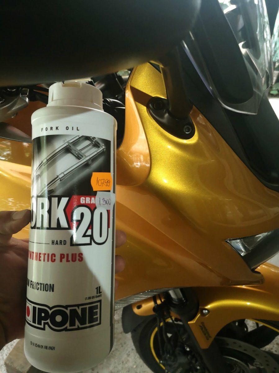

N.F.S. 26209 Napisano Octobar 2, 2025 Integrisan, 10661 postova Lokacija: Kragujevac Motocikl: ---Honda--- Prijavi odgovor kao problematičan Wirt opruge kupujem iz Louis-a, treci put evo i bas sam zadovoljan, mene vadi sto sam radim pa tu dosta pristedim (a i volim bre! ). Evo i 20w isprobavam, ima ogromi indeks viskoznosti (81.1) na 40c, znao sam da ce presporo biti ali mora da se srafi nesto 1 1 Citat Podeli ovaj odgovor sa prijateljima Link to post Share on other sites More sharing options...
N.F.S. 26209 Napisano Octobar 2, 2025 Integrisan, 10661 postova Lokacija: Kragujevac Motocikl: ---Honda--- Prijavi odgovor kao problematičan Evo, snimio upravo... Ubrzace se to kada bude toplije ali 15w (ipone) je taman! https://youtube.com/shorts/87FddZ6edwI?feature=share 2 Citat Podeli ovaj odgovor sa prijateljima Link to post Share on other sites More sharing options...

malitomic 2511 Napisano Octobar 4, 2025 Drug član, 1467 postova Lokacija: Beograd Motocikl: Lanac, kaiš, kardan Prijavi odgovor kao problematičan On 2. 10. 2025. at 11:15, N.F.S. je napisao: Evo, snimio upravo... Ubrzace se to kada bude toplije ali 15w (ipone) je taman! https://youtube.com/shorts/87FddZ6edwI?feature=share Juuu sto ovo sporo vraca, zar to stvarno treba tako? Kako li će točak preko uzastopnih neravnine ići??. Kod mene u ulici ima jedan prokopan pa ponovo zaliven asfaltom kanal. Novi sloj je ulagao malo u odnosu na stari, ali mi odlican signal daje kao stelujem rebaund i preko njega pod nagibom vozim . Na starom Versysu je samo pola kruga pravilo ogromnu razliku dok ga ovaj novi pretrci bez da treba ista da diram. Naj verovatnije se sve svodi na preduslov da ogibljenje treba da je servisirano i potpuno ispravno, sto kod starog nije bilo(servisirano) Novi je jako malo presao I jos je u top formi pa i lako izlazi na kraj sa neravninama, pretpostavljam.. Citat Podeli ovaj odgovor sa prijateljima Link to post Share on other sites More sharing options...
N.F.S. 26209 Napisano Octobar 4, 2025 Integrisan, 10661 postova Lokacija: Kragujevac Motocikl: ---Honda--- Prijavi odgovor kao problematičan pre 1 minut, malitomic je napisao: zar to stvarno treba tako Nravno da ne! Preterao sam sa gustinom ulja...Probao Citat Podeli ovaj odgovor sa prijateljima Link to post Share on other sites More sharing options...
