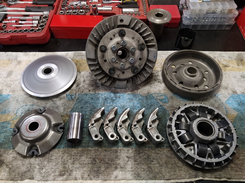

Satelis 17710 Napisano Octobar 10, 2021 Integrisan, 9758 postova Lokacija: Beograd - M.M.Lug Motocikl: Peugeot Satelis250 ...... Honda NC750XD Prijavi odgovor kao problematičan Zoran zorule iz ZR morao je dobiti "nove" lamele cinculiranjem stare je uspeo prekaliti moze na obradu ici dok Mare obradjuje jedno, Dare obradjuje drugo dofatila ga lepo korozija to bi bilo to.... za dnevnik 3 1 Citat Podeli ovaj odgovor sa prijateljima Link to post Share on other sites More sharing options...

Satelis 17710 Napisano Octobar 28, 2021 Integrisan, 9758 postova Lokacija: Beograd - M.M.Lug Motocikl: Peugeot Satelis250 ...... Honda NC750XD Prijavi odgovor kao problematičan Pre 11 sati, Predator016 je napisao: Hteo sam i da zamenim svećice, ali trenutno ih nema na stanju, pa ću to naknadno. Prekontrolisao mi je i CVT. Kaže da je sve u redu, nema lufta, rolnice dobre, ublaživači dobri, kaiš dobar. Lamele na kvačilu su na 50%, neću ih sad raditi, isteraće i sledeću sezonu, pa posle... Ako ces zadrzavati motor duze, stavi iridium svecice. Jesu malo skuplje ali zato min 40.000km si miran, zamena moze na 50.000km. Koliko oko moje vidi, lamele na kvacilu su daleko iznad 50%, poprilicno mesa ima. Ali, imas jedan drugi "problem" .... lamele ti hvataju ukrivo, spoljnim delom za zvono a to nije dobro. Citat Podeli ovaj odgovor sa prijateljima Link to post Share on other sites More sharing options...

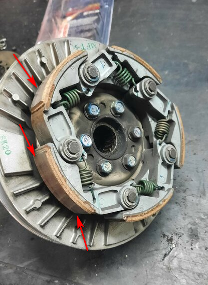

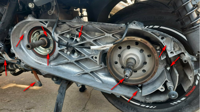

Predator016 1430 Napisano Octobar 29, 2021 Drug član, 862 postova Lokacija: Leskovac Motocikl: Honda NC 750X Prijavi odgovor kao problematičan @Satelis Za sada nije u planu prodaja, a verovatno neće ni biti uskoro...potražiću iridijum svećice. A što se lamela tiče, zašto hvataju ukrivo i najvažnije, kako to srediti? Jel su same obloge problem, ili lamele ili zvono ili nešto treće? Voleo bi da sredim i to dok mi je motor u servisu. Majstor mi nije pomenuo taj problem.. Evo još jedne fotke iz drugog ugla, možda se bolje vidi. Citat Podeli ovaj odgovor sa prijateljima Link to post Share on other sites More sharing options...
Satelis 17710 Napisano Octobar 29, 2021 Integrisan, 9758 postova Lokacija: Beograd - M.M.Lug Motocikl: Peugeot Satelis250 ...... Honda NC750XD Prijavi odgovor kao problematičan Kad se pogleda ova i gornja slika kao da nisu ista kvacila. Mesa svakako imas, nisu ferode izrisovane. pocetak i kraj oznacen kaze da tu hvata lamela cak se nazire i na gornjoj lameli ovo su pocetne tacke hvatanja lamela za zvono Praktikujem jednu stvar.... motor koji nisam do sad radio a kom se izmedju ostalog otvara CVT zarad pregleda stanja, obavezno sve ide na merenje + otvaram kvacilo. Od oka ne moze se znati dal rade lepo sve lamele, ukopanost lezista oprugica, tanjira, luft i ostalo.... jednostavno treba sagledati pravo stanje pa doneti sud. Ovde bi trebalo skinuti zvono i zajedno sa kvacilom kod strugara da se obradi. Mali zahvat koji ce dosta znaciti. AL opet, vise slusaj majstora neg mene jer majstori mrze kad im musterija prica sta treba da rade. takodjer ove bele fleke su mi malo cudne otkud tu toliko Ovo ni na jednom SW-u nisam video do sad, dal je od farbanja ili cega.... pojma nemam. 1 1 Citat Podeli ovaj odgovor sa prijateljima Link to post Share on other sites More sharing options...
MaxiS 3292 Napisano Octobar 29, 2021 Drug član, 1749 postova Lokacija: Niš Motocikl: Kawasaki Versys 650 Prijavi odgovor kao problematičan @Satelis Ajd' ne gledaj vise u slike. Ima nadjes 100 mana Salim se. Sta znaci profesionalna deformacija... Stvarno bih voleo da pretreses moj skut, ja sam hipohondar, ali smo mnogo daleko 1 Citat Podeli ovaj odgovor sa prijateljima Link to post Share on other sites More sharing options...
boza_kg 6899 Napisano Octobar 29, 2021 Ne silazi, 4986 postova Lokacija: Kragujevac Motocikl: Kymco Agility+ 300 Prijavi odgovor kao problematičan Pre 3 sati, Satelis je napisao: pocetak i kraj oznacen kaze da tu hvata lamela cak se nazire i na gornjoj lameli Iz mog skromnog iskustva - uzrok može biti i glup. Recimo da je neko zatezao maticu za kvačilo, dok je kaiš bio postavljen i zategnut napred u varijatoru, i onda zvono naleglo pod nekim uglićem, a ne skroz ravno. Treba baš dosta iskustva da se CVT ispravno i lepo namontira, iako ne izgleda kao bogzna kakva nauka na youtubetu. Citat Podeli ovaj odgovor sa prijateljima Link to post Share on other sites More sharing options...

Predator016 1430 Napisano Octobar 30, 2021 Drug član, 862 postova Lokacija: Leskovac Motocikl: Honda NC 750X Prijavi odgovor kao problematičan Juče sam preuzeo motor.Zamenjene gume, odrađeno sve ostalo sto sam pisao ranije. Obrađeno i zvono kod strugara, videćemo kako ce na dalje biti oko potrosnje lamela. Prvi utisak- totalno drugaciji osećaj voznje sa novim gumama. Mnogo jača povratna informacija na korman, ali primećujem vobling koga ranije nisam imao.Oba tocka su balansirana, dovedena na nulu, ali voblinga ima. Ubrzanje jeste malo.bolje, ali nije neka drastična razlika. Agregat radi na oko 500 obrtaja vise na istoj brzini u odnosu na fabricku oprugu. Nisam bas oduševljen, moguce da sam očekivao previše. Razmišljam da uzmem lakse rolnice, pa da eksperimentisem malo.Dobro je sto nema vise da vlazi ulje, agregat je suv, opran je lepo odozdo, pa cu pratiti na dalje. Prešao sam juče tek 20km, danas ili sutra cu ga testirati malo više, ako vreme dozoli. @ MaxiS stare gume su kod mene, spremne za doniranje, ako si zainteresovan Ovako deluju ok, nisu sjajne, malo su ispucale unutar sara, imaju mesa, nemam pojma...Zadnja Pirelli diablo rosso, prednja Bridgestone.. Sent from my SM-A515F using Tapatalk Citat Podeli ovaj odgovor sa prijateljima Link to post Share on other sites More sharing options...
