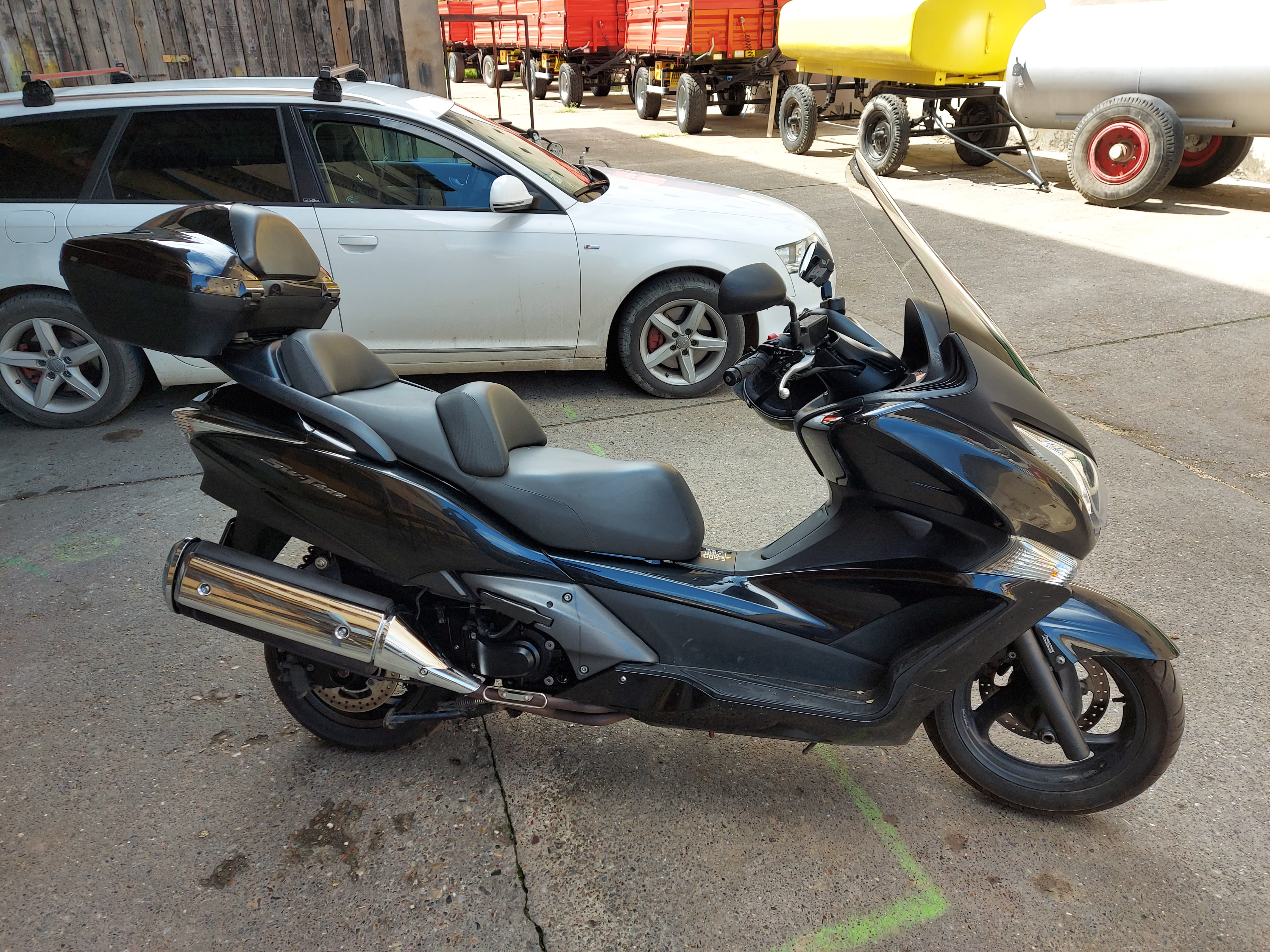

rajmax63 193 Napisano April 29, 2021 Svrati ponekad, 154 postova Lokacija: Bačka Palanka Motocikl: EX Honda CB 750 F Bol dor, EX Honda SW400T, EX Honda Integra 750 DCT ,Trenutno Honda VFR1200X Crosstourer DCT Prijavi odgovor kao problematičan Malo sam se danas vozio. Kupio pre mesec i po dana i tek sada našao vremena. Motor ide veoma lepo. Sve je zategnuto i ništa ne zvoni 1 Citat Podeli ovaj odgovor sa prijateljima Link to post Share on other sites More sharing options...
Blaza 15001 Napisano April 29, 2021 Ne silazi, 3246 postova Lokacija: Beograd, Bele Vode Motocikl: ex.Liberty 125, Scarabeo 400i, Kawa ER5, trenutno Honda CBF 600 SA Prijavi odgovor kao problematičan Baš lepa ladja ! 1 Citat Podeli ovaj odgovor sa prijateljima Link to post Share on other sites More sharing options...
