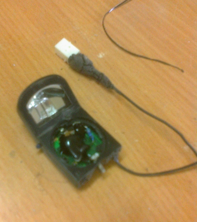

Većini poznata situacija problematičnog pronalaženja kontakt brave ključem u mraku rešiva i na druge načine, ali ja sam je rešio ovako: Kao polazni elementi korišćeno: mala led lampa za osvetljenje instrumenata na bajsu, inox žica za roštilj, termo bužir. Lampa povezana odgovarajućim otpornikom da bi radila na 12V (original na 3V) koji je smešten na mesto baterije i spojevi zaliveni plastikom. Žica otkovana da bi se dobila ravna površina koja je izbušena za vezivanje šrafom sa lampom (izbušeno kućište na dnu) i iskrivljena tako da se može fiksirati u prorez gornjeg trougla viljuške. Termo bužir i nije bio neophodan, al' eto, tako mi se više svidelo nego inox varijanta. Lampa ima ugradjen prekidač koji se lako nalazi jer je veoma pristupačan (sa strane).
