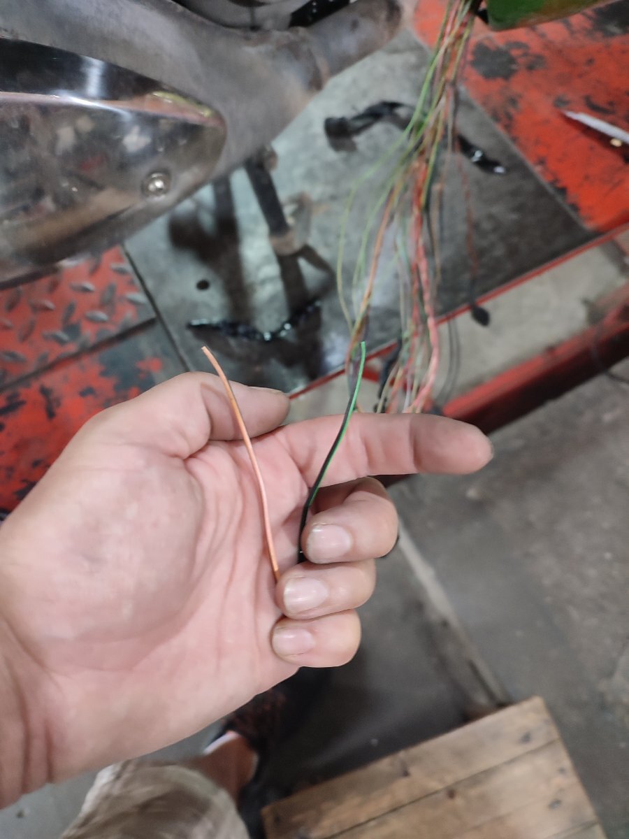

  1. Taj džek je za oem (Meta) centralu daljinskog otvaranja sedišta. Tu gde imaš rupu na plastici (vidi se na tvojoj slici rupa) ide plastična žabica plave boje ako se ne varam, samo se umetne te usrafi T20 sraficem centrala, dzekne i gotovo. Džek za dijagnostiku treba da stoji u svom ležištu desno od releja.

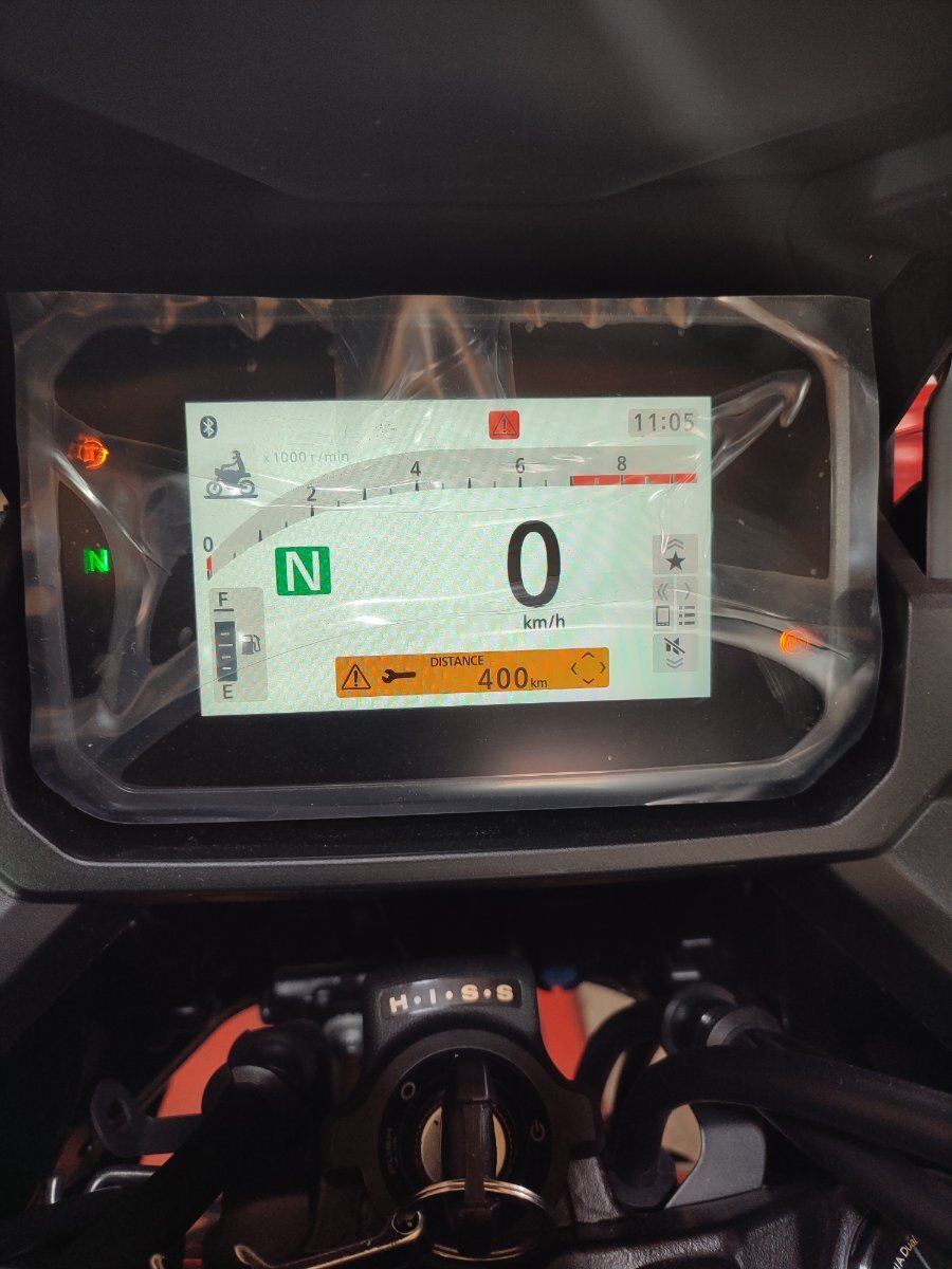

  2. Jest kalibracija ili učenje DCT menjača. Vruć agregat, da se pun gas, drži dugme D, da kontakt ključem, sačeka da pogasi lampice, pusti D dugme, pusti gas pa ide DDNDN. Upalice D/S na tabli kao i ( - ) crticu, ništa ne pipati, bajk je na ćopi, P kočnica povučena. Upaliti motor i pustiti ga na leru da radi, kad ugasi D/S na tabli može se ugasiti motor. Upaliti bajk i krenuti u vožnju....u narednim km pamti rutinu te bi bilo zgodno prebaciti na manuelno i tako saltati brzine, bar 50km pa ga vratiti na auto mod i gotovo. Volem na početku sezone odraditi reset/učenje ili pred duži put

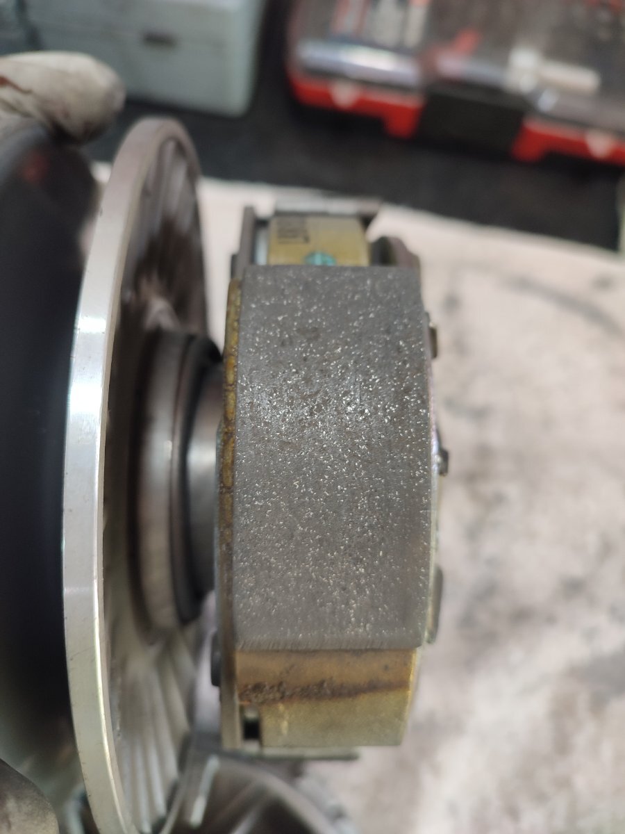

  8. Ja pak mislim ka šta napisah.... Imao sam i Dr. Pulley na moped i ugradio na nekoliko mopeda raznih ccm-a bez defekta. Pre bi rekao da su stavili nove delove na defektan variator, povećani zazori + opterećenje i eto problema ubrzo. Ima još jedna kvaka, kad agregat nema adekvatno hladjenje veći deo toplote verovali ili ne prenese se na CVT. Toliko digne temperaturu da bukvalno ne možeš pipnuti ništa. E sad šta je kod druga tačan uzrok....koj će ga znati.

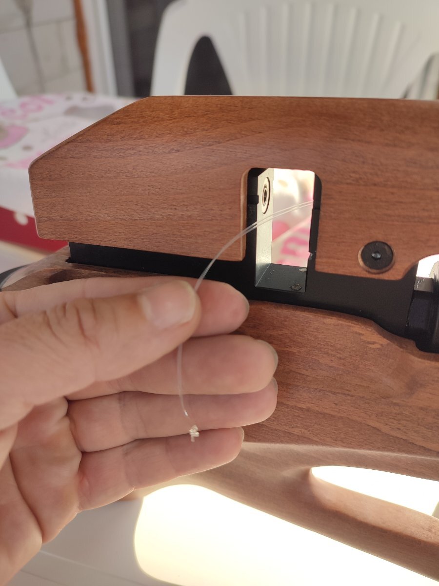

    Vazdusna Puska
    Jutros ustao, rešen da završim sa Baracuda dijabolama a i novi komplet da se proba (ja se tu nešto zanosim ono kao, tripujem). Završio doručak, popio kafu, red je da odem do garaže i spremim se. Kad god nešto šuškam po kući ili žena gurne nos ili mladji deran...onako niotkuda se stvore. Kako namirišu nije mi jasno Mladjani kaže da hoće samnom u šumu Ajd da se presvučem i idemo. Sve magazine 55 dijabola napunio sa Baracuda dijabolama. Nije mi dan, ma nije mi cela nedelja kako treba. Iz nosa samo lipti, grlo steglo, prskaju nas kvalitetno izgleda. Ali prc koleza, želja je jača. Odosmo da polepimo mete, Relji nije jasno šta se gadja, daleko mu. Ispalih jedan magazin, drugi ide njemu. Drda mala kaže "ja ću da gadjam drvo"....i pogodio je drvo, prvo bliže nekoliko puta. Zatim je našao drugo drvo malo dalje, pogodio je i njega. E sad vidim novu metu... Šta vidiš? Vidim crvenu kokakolu Mala limenka duguljasta je na 40m nakacena na tanju granu drveta. Znam da tu stoji. Rekoh raspali.... Drda mala opali, ia nisam ni gledao ali sam čuo zvuk kad je spicio. Jaooo koja je to sreca bila za malog drdu Aaa hebo sliku svoju koliko bi se samo zajebao da sam sam otišao. Pucao je i veliki drda Mogu reći, da mi se Baracudu ič ne sviđa. Identično šetanje imam kao i sa prethodnom Gamo puškom. ovo je najbolje što sam izvukao Odmah posle par dijabola JTS opalio, ma skroz druga priča. Sad ostaje da se stvori novi dan kad ćemo opet skoknut do šumice i podvući crtu između JSB i JTS. Mali drda već gleda komplete za šumu
  10. Nema to drug veze sa time jer trebao si videti kako je moj ex bajk vožen do Alpa i nazad pa sledeće godine Tatre i nazad. Pogotovo povratak iz SLO do kuće....svetleo sam u mraku izmedju točkova samo tako. Ovde motori nisu dovoljno dobro spremni bili nažalost. Vidi se da je imao pogrešno okrenute rolnice u variatoru, pojeden zid.

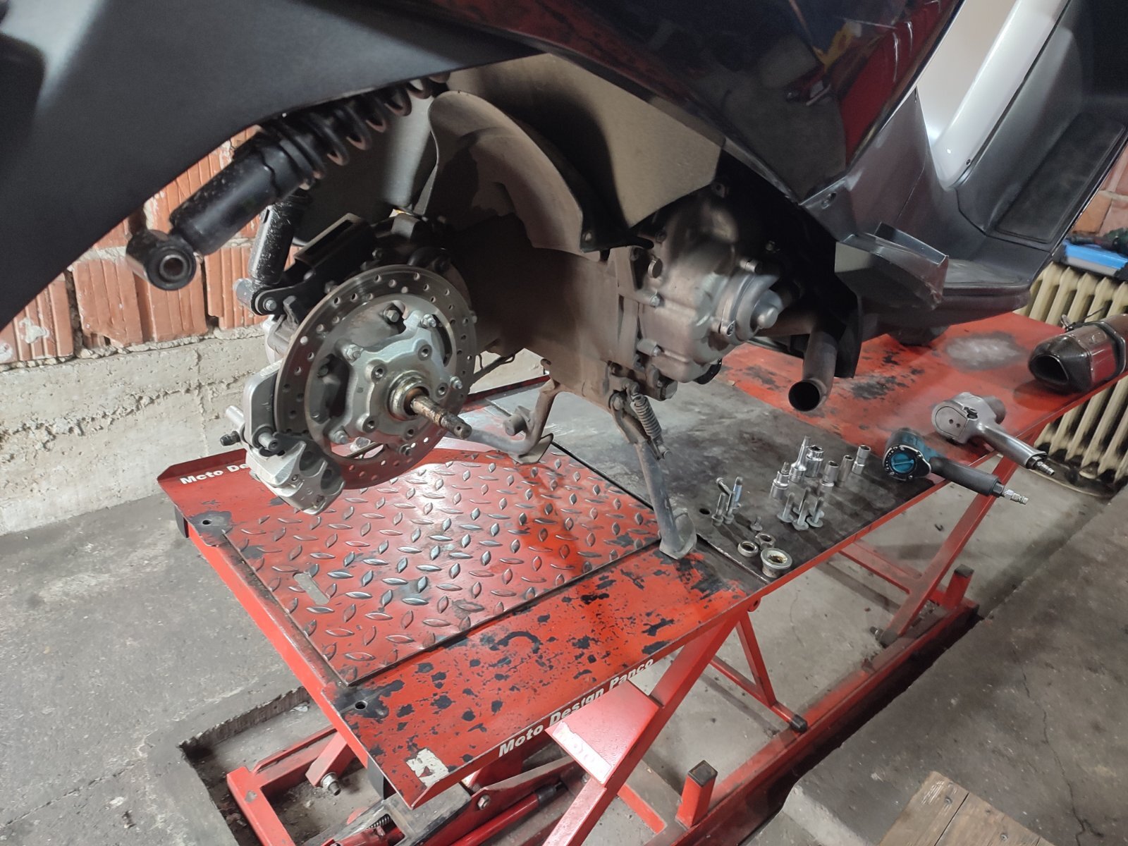

  12. Lele sad vidim da nisam sagi završio.... U Motoklinici našao polovne tanjira kvačila koje sam odmah rasturii zarad provere i sredio. Zatim uz tanjire uzeo sam zvono u top stanju kao i remenicu sa impelerima. Otišao do Astrida po Koyo ležaj, otišao do Motobike po oprugu centralnu + male oprugice, otišao tj odneo lamele da se prelepe. Spakovao kvačilo , tap u kesu pa pravac pod nož da poravnamo račune. Tako mora biti, da bi bilo, kako treba biti Dalje nema filozofije, ušrafiti natrag, zatvoriti CVT i prs u uvce.

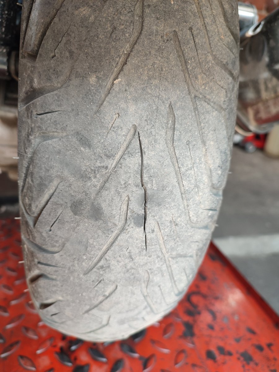

  17. Ako će ti biti za utehu, mislim da nisi pogrešio izborom tj zamenom za Mitas. Deset je leta i 95.000km predjena sa istom gospodjom. Poslednja tri seta su Mitas TF i mogu ti slobodno reći da su se ukvarili. Prva dva seta odlična, nema problema....ovaj treći kliza, ne drži, ima razlike, pao je kvalitet nažalost.

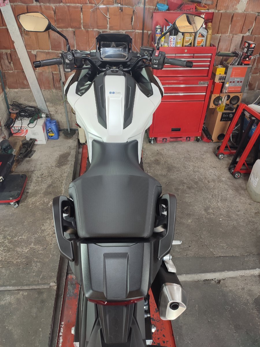

  19. Do sada manje jesam vidjao, velikog batu ne. Čudan je osećaj kad se sedne, nekako je nisko a dugačko, lagan. Luda sprava svakako

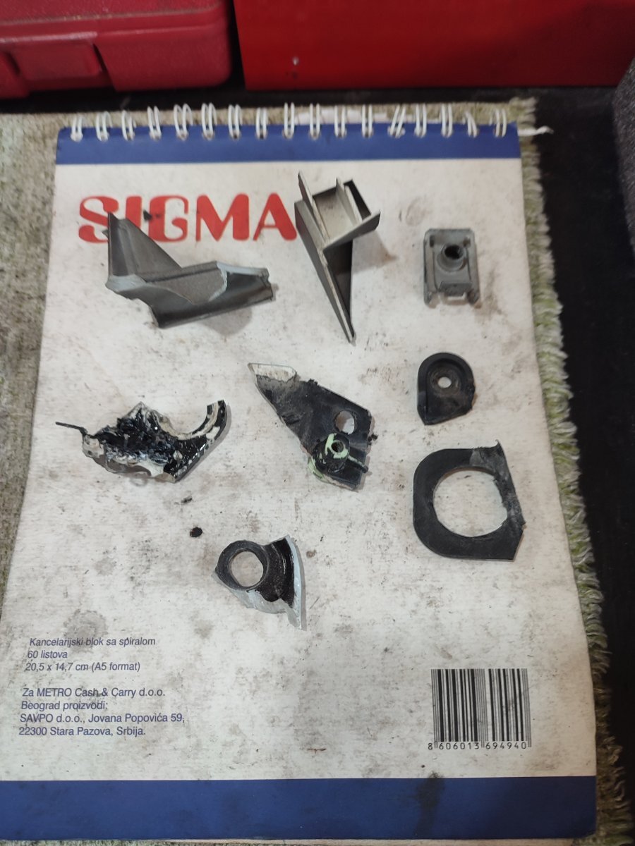

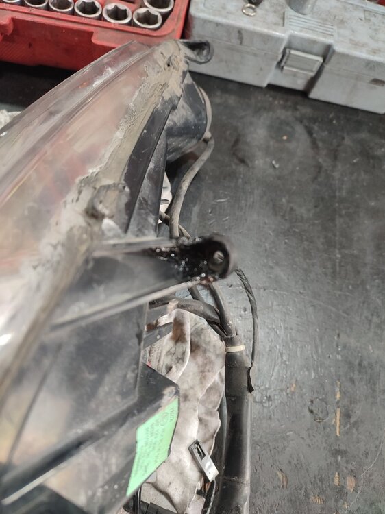

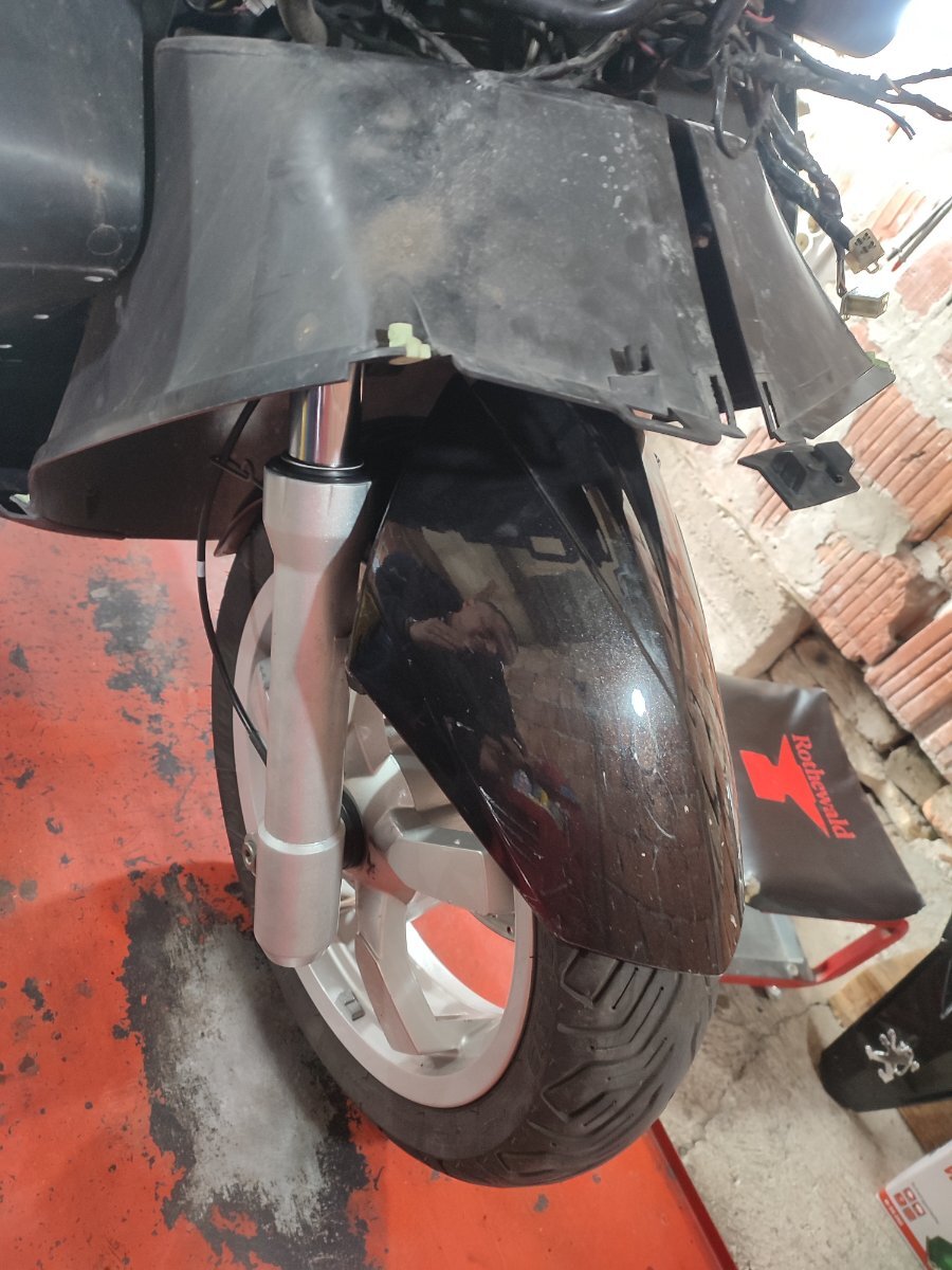

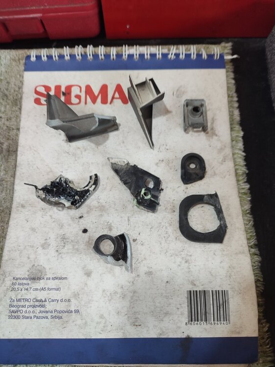

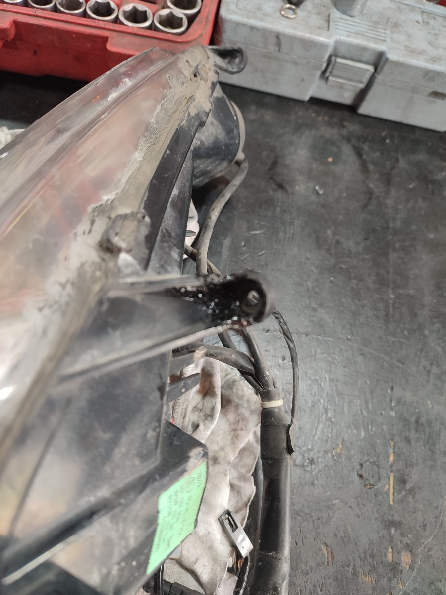

  21. Upravo na to mislim jer džaba ti nova plastika ili zakrpljena ako ne legne gde treba da legne zbog krivog gvožđa. Koliko vidim na slici gvožđe je pobeglo u vis sigurno a da li je ka nazad ne bi znao dok s ene vidi na licinom mestu. Kad dodje do havarije, plastike nisu toliko bitne. Tad primat dobija prvo gvožđe jer se plastika za isto šrafi. Pozicija plastike, preklapanje, spojevi, linije prate se manje ili više u meri..... težnja dovesti sve ka 0-li.
  22. Polovno kod nas nećeš naći. Pored plastika trebaće ti i gvoždje.

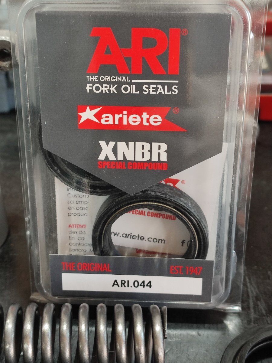

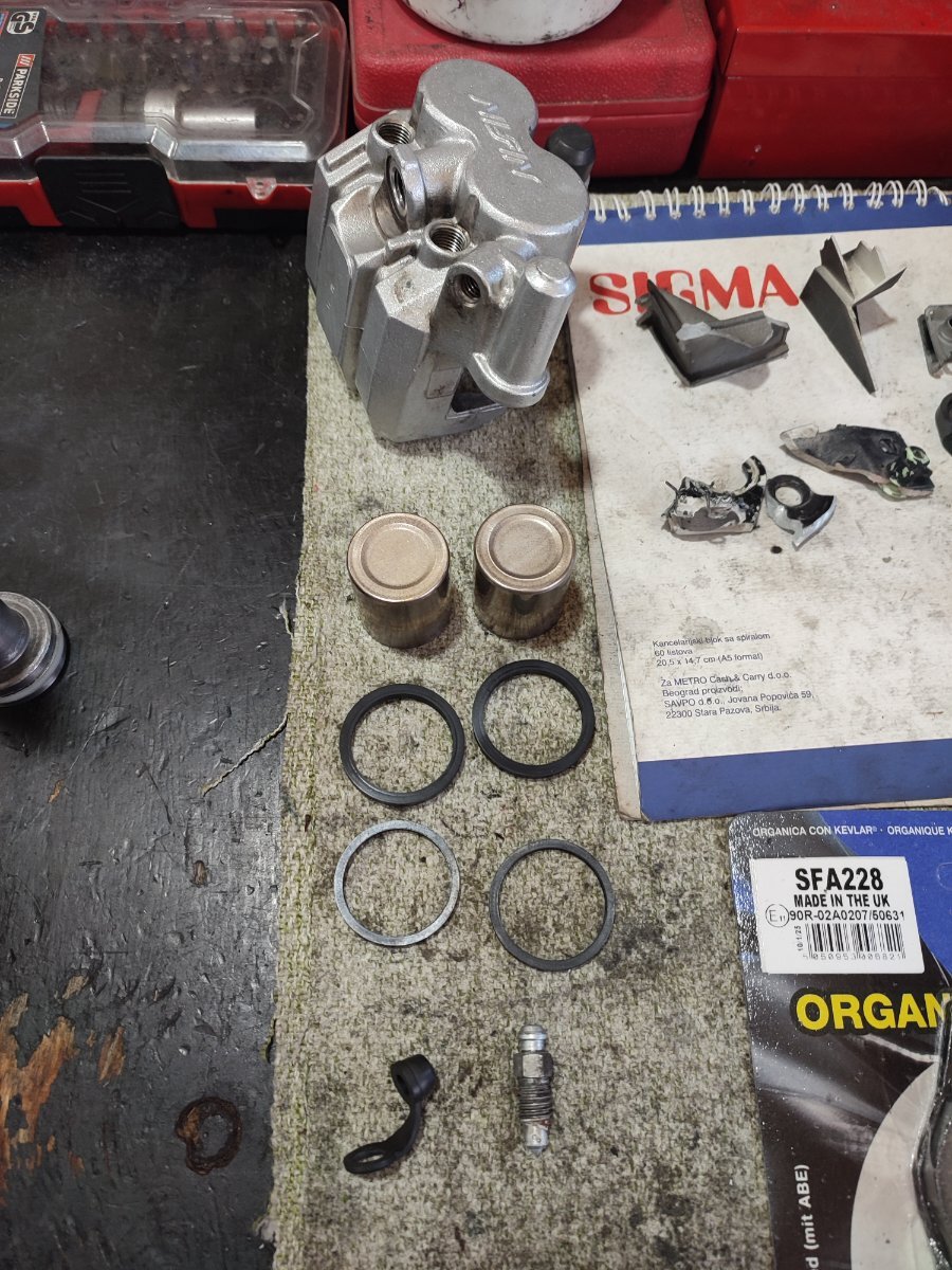

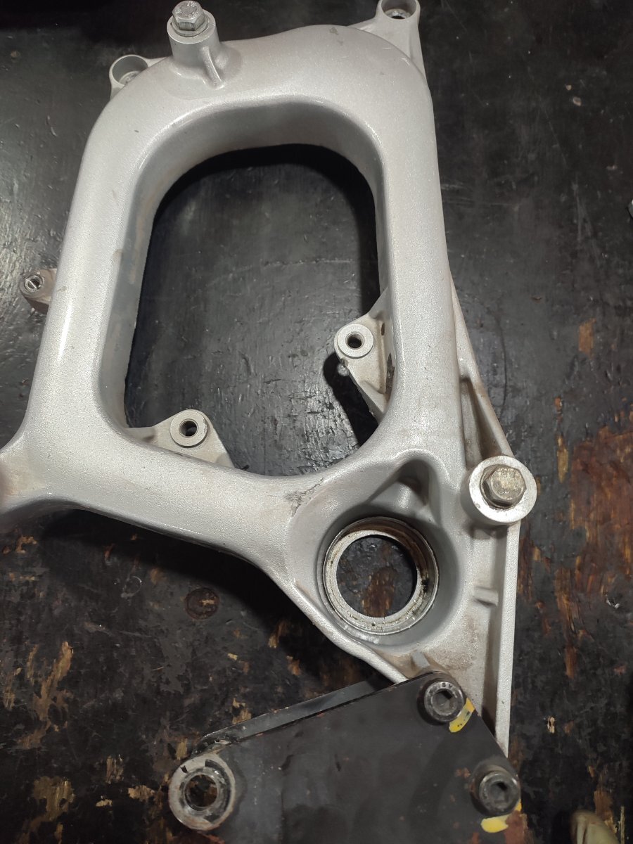

  24. Ne možeš tu izgubiti ništa, biće da nisi uzeo odgovarajuci set za reparaciju ili je neko montao nešto lani. Daj sliku magneta, daj sliku osovine jer ovo što si okačio malo je.

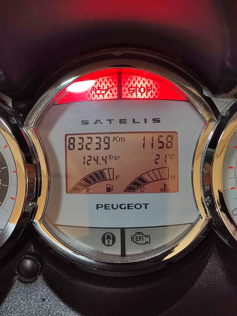

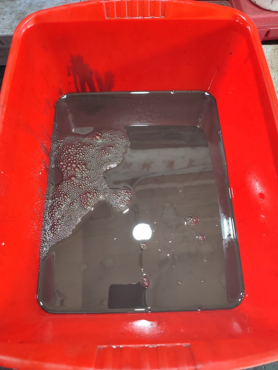

  25. 400+ml viška ulja je mnogo. Kad ima više ulja, isto izlazi gde mu je najslabija tačka a to su upravo semerinzi. Ako se sipa duplo preko mere može blokirati obrtaje tj prima gas do pola, od pola ponaša se kao da je udario u blokadu, tako se i čuje. Posle 15km predjena ulje u spricu je Ok boje i ako s ene slaže sa bojom u tegli. Može slika varati, nije ni bitno. Bitan je podatak curenja antifriza na pumpi vode koje se ponavlja više puta. Ili su delovi loše urađeni ili je napravljena greška pri montaži, iskreno ne vidim drugi razlog. Bitno je da ne dodje do mešanja tečnosti u slučaju probijanja. Ulje ako gurne u rashladni sistem manja je muka za razliku, ako se desi obratno. Savet Ulje stavi na meru kako treba biti. Pumpu vode skini, raščlani, vidi kakva je osovina, vidi semering antifriza. Verujem da se može naći semering drugog krstenog proizvodjač, to bi ganjao, montirao po PS-u i gotovo.
