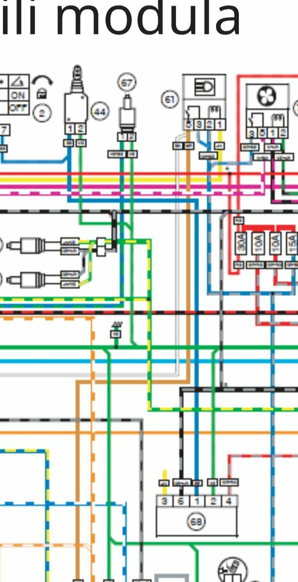

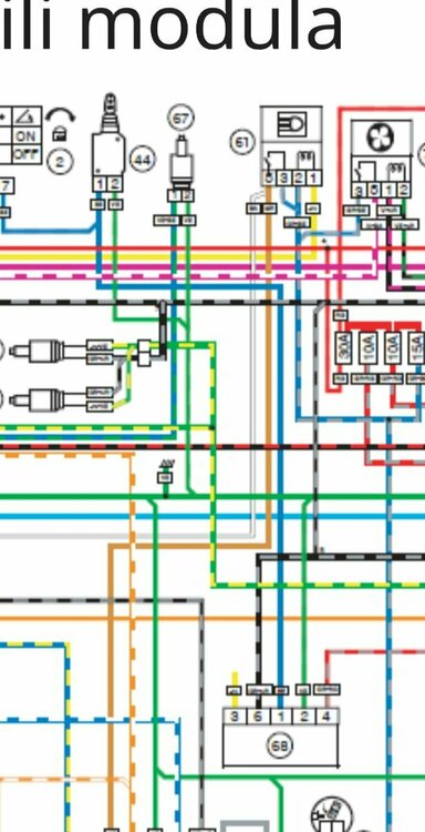

  20. Sad kreće u glavi preispitivanje svega do sad što je bilo.. Gde je zajeb, šta je zajeb, gde čuči gremlin mali budjavi. Pitam se da li je moguće da je drugi polovan senzor neispravan.... može biti ali ne mora da znači. Zovem Motokliniku da pitam za senzor, kaže Mile imam al ne da prodam. Uzi zarad probe pa vrati al nije mi tu već u trećem magacinu. Odosmo zajedno, skinuo senzor, montirao. Pali, grej, uči, probaj.....stativa opet! Sad sam 100% siguran da nije problem u senzoru. Bataljujem sve, gremlin hoće me pobediti. Sedoh i sad već moram sam sa sobom obaviti doobar razgovor. Krećem vrteti film unazad kako je sta bilo i tad shvatim jednu stvar. Verujući, olako sam shvatio prognozu iz Delte. Ponovo vadi knjigu, listaj, drži se greške i tu ujedno uočim grešku. Ahhaa tu si mali budjavi. gremlin čuči u senzoru do PCM-a Zovem Francuza da zove Suleta da zameni senzor tj da mu vratimo koji je dao a uzmemo drugi.... Meni u glavi gle sad kad Sule nema a Mile neće svakako da proda. U medjuvremenu vraćam senzor Miletu iz Motoklinike i opet zarad probe uzimam ovaj što mi treba Ali nisu baš isti jer je ovo od 750ccm i odma da vam kažem da sve paše dupe noša. Šta više, upravo od 750 i treba juriti jer ovi što idu na 700ccm skloni su crkavanju. Namontirao, povezao, pali, grej, uči menjač, može proba. Aahhh kakvo olakšanje, gremlin poslednji isteran iz rupe Redovno je kucao izmedju 2-5km, predjoh 22 da stucnuo nije. Skini senzor, vrati Miletu, Francuz donosi od Suleta drugi. Montiraj, brisi greške, ponovio učenje menjača i još jednom proba..... menjač zvanično radi kako treba. Eto pored svih peripetija sagi je došao kraj.....ujedno škola za one koji čitaju a ima nas raznih Od mene toliko
  21. Tablica prelepljena zbog kamere, kaciga na glavu i gas autoban. Već kod dušanovca menjač je zakucao što je manji problem može se voziti. Zajebano je kad se stane jer sam isalta u 1 i tu ostane. Brzo prebaciti u N, ugasiti motor, upaliti, kliknuti D tek semafor kad otvori. Tako, iz par puta stigoh do Delte. Kacimo dijagnozu, more grešaka zabeleženo. Čiste se računari, uči menjač i gas može proba. Malo više vremena mu je trebalo da udje u problem, na trenutak pomislio da je rešeno. Vozao se iza servisa i bam zakuca, izbaci [ - ] odlično. Pravac servis na dijagnostiku. Od Naceta i Pavla dobijam potvrdi da je crkao senzor koji je na desnoj dekli, imali su nekoliko takvih slučaja. Otišao do kolege koji radi delove da se vidi da li ima i koliko para. Nema na stanju, može se poručiti, cena 51.000din lebemekani, van pameti cena. Vrti brojeve, polovan se kod Suleta pronalazi (100€). Povratak sa NBG do MML katastrofa beše kad sam se uključivao na most. Malo je falilo da stanem pa da mi isalta u 1. U subotu francuz donosi senzor, ja se pakujem idem na odmor. Vratih se sa odmora, baterije dopunjene. Prva stanica je montaža senzora, učenje menjača, proba. To je to,laganica, samo da se potvrdi da je rešeno i može se pakovati plastika. P.R.C. neće moći, isto zbivanje, isto kucanje menjača. Sve ti jebem da ti jebem više i manje uzduž i popreko! Nastaviće se....moram srafiti tekuće.
  22. Krug se polako sužava, napetost raste. Sledeće šta treba uraditi je provera instalacije. Tu spada osigurači, dzekovi, mase, stanje pinova. Pre par godina imao sam sličnu, gotovo istu situaciju na jednom belom NC, model 16-19 gde je brljavio menjač. Pisao sam o tome u NC temi, našao sam da su glavne mase labave. Sraf koji treba da drži stegnuto na pola je odvijen. Ponadao sam se da je i ovde možda ta situacija.... ma da teško jer Neša gleda te stvari. Stativa, ćorak, nije.... stegnut sraf na max. Sve dzekove što sam mogao videti na obe strane raskacim, odvojim, pregledam pinove, prsnem sprej, vratim nazad. Teško da je neki džek u problemu, jedino od prekidača ćope nadjoh patinu. Ali tu i da jeste problem nema uticaj na rad menjača Zatim sledi provera instalacije senzora, zanima me da li je veza ECU - senzor kako treba. ECU se nalazi zavucen ispod kutije sedišta, crni i sivi džek ima na sebi. U električnoj šemi poznat je kao PCM. Za ovu proveru trebaće el. šema motora, unimer da bi se preko zujalice ispitala instalacija. Sama zujalica zna da slaže tj da kaže da je žica dobra a zapravo nije. Zbog toga, pravi test je proba pod opterecenjem, To znači da se vodovi probaju pod sijalicom od 55W npr H7 ili se duplira sa H4 sijalicom (udružiti oba vlakna). Ovakva proba je mnogo sigurnija od unimera. Probu vrsim sa H7 sijalicom, instalacija nema mane i tako sam i mislio da će biti. EFI lampa na tabli ne svetli, kacim Launch dijagnostiku koja mi ne kaže ništa pametno. Ovo kad projavi senzor prednjeg točka znači da je neko upalio i vrteo na centralnom stenderu zadnji točak.....cistio, sredjivao lanac. Inače to se ne radi nikad na takav način jer će upaliti EFI lampu sigurno. Uradih brisanje, dzekovi svi provereni, isprskani, spakovano i rekoh ajd da probam još jednom za svaki slučaj pre nego se predje na sledeći korak. Pali, grej, uči menjac, proba.....prc milunka momentalno je zabo. Krug sumnje se još više sužava. Nekog gremlina imam u nekom senzoru ili čuči u ECU motora .....svakako me fircenzi u dupenzi onako na finjaka! Za ovaj korak, proveru, mora raditi prava ili ti originalna dijagnostika. Za neke stvari posao može odraditi zamenska ali kad je ovako nešto u pitanju jedini spas je oem dijagnoza. E tu sad imam dva veća problema. Prvi problem je ....istegla rega, drugi problem je što je baš zajebano voziti ovako. Prelepice se tablica kamera da ne snimi ali ako naletim na plavca najebao sam, putanje je da li će imati razumevanja. Treba do Delte stići i vratiti se nazad. Čim stanem sam prebaci u prvu, brzo u N, gasi, pali, brzo u D i gas da zaglavi bar u 3-4 brzinu jer ako je u 1 = peške bi brže. Sve u svemu cirkus. Čuo se sa Nacetom, sreća prati hrabre.....gas do Delte Nastavice se.....
