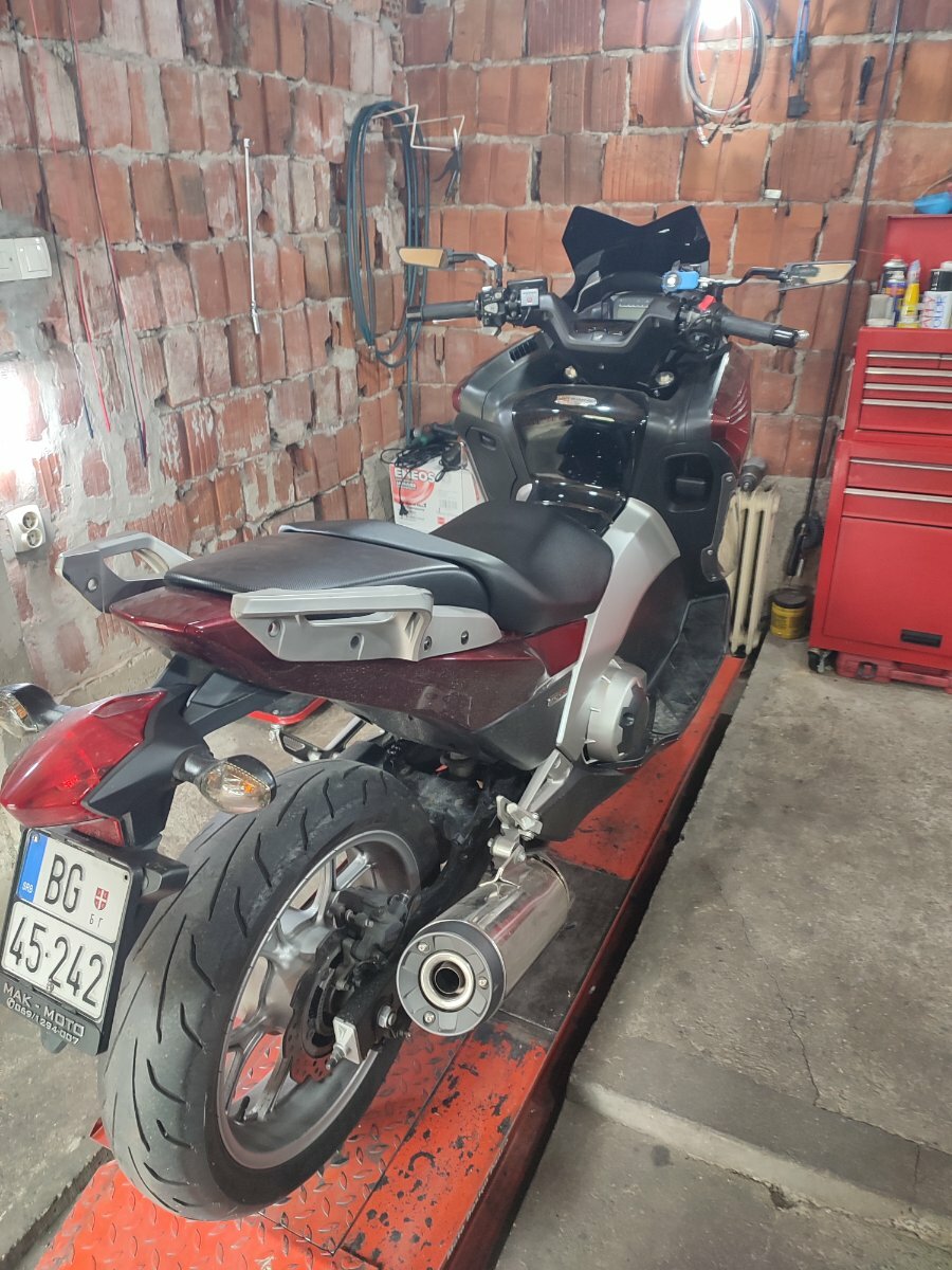

  1. Tanki su jos uvek sa svetlom od kako su na led prešli. Drug ovo nije moj NC, moj je iz 2016. Rastko verujem da jeste zalazao jer ima jos oko 400km do servisa.
  2. 200-250ccm ima izdrzljive namotaje, 250 jaci regler. Kod njih zna da bude problem osigurač preko kog ide napajanje i ondak zezaci i punjenje.
  3. Obrati paznju nakon zamene guma da li je zadnji točak podešen jednako po pravcu sa obe strane spanera. Nailazim malo malo sa ukoso postavljenim točkom što nije dobro po lanac pre svega. Njegov oem alat nalazi se u plavoj torbi, ključ za stelanje i nastavak. Stavis bajk na c stender, jednom rukom zakacis ključ da lepo udje i zakači kljun, drzis napeto. Drugom rukom navuces nastavak i vrsis povlačenje. Bitno je da dobro zabravis alat kako ne bi skliznuo, mek je materijal i ako se sjebe kljun imaćeš muke pri korišćenju.
  4. Pipnuo, štipnuo što bi rekli...... Sličan gen 21-24 po izgledu, visini i položaju sedenja al drugačiji na oslanjanju, mekši. Dosta bolji od gen 16-21....agregat ugladjeniji, menjač mnogo tiši i mirnije radi. Oslanjanje približno isto. Kočnica ima najveći benefit, dva diska su ipak dva diska. Ovakvu postavku su davno trebali imati, al eto....posle 13 godina dodje. Još 20-30ks da podignu i ima da bude.
  5. Da opteretis kofer manja ti je briga, trpi to dosta više no što piše na papiru. Pobrini se za stanje guma, pločica, stanje i zategnutosti lanca, tvrdoća zadnjeg amorta.....to će ti više značiti no težina u kufer. I srećno Vam bilo, suv put i dobra zabava.

  7. Odvi opet, snimi veličinu rupe i trebaće ti jedna mala kuglica od kuglicnog ležaja. Ubacis kuglicu, zavijes niplu i trebalo bi da stane flisovanje tekućine.
  8. Idi do Boleca, pre pijace sa leve strane imaš perionicu. Odmah pored perionice imas servis koji radi popravku kočionih sistema. Ponesi niplu i vidi da li ima, trebalo bi da ima.

  10. Sa novom niplom?
  11. Vidi se da vlaži....ka što napisah. Odvi niplu, očisti i pogledaj konus da nema nešto prljavo ili oštećenje unutra pa da zbog toga nipla ne može valjano zadihtovati. Ako je konus Ok, stavi novu niplu, očisti klinerom, prebrisi krpom da bude 100% suvo i vozi tj testiraj. Ako sa novom niplom ne resis, javi da dobiješ nove smernice.
  12. Hebe te zaptivanje. Vidi kakav je konus unutra i probaj novu niplu.

  18. Motoklinika je prva adresa za probati nabaviti. Za pomoć.....davno beše kad je Bugi stao tačno kod Kosmaja sa istim problemom. Zavuče se ruka, izdzeka dzek brave, prespoje kontakti i može se upaliti. Ili da mu električar prekrsti na skriveni prekidac.....
  19. Ili.... Otvoriš tj podigneš sedište, ravnim tanjim srafcigerom "prevaris bravu" (spustis jezičak da klikne), raskacis samo - klemu, spustis sedište i tako ostaviš ako nemaš punjač. Posle vratiš klemu, klikom na dugme odbravis bravu sedišta, palis i ćao. Ako imaš punjač ne bi ništa dirao pre puta. Kad se vratis, stavio bi bateriju da se dopuni pa paljenje.
  20. Ovde ima nekih nelogičnosti. Pad napona na 7V .... kaže da je mogućnost problema u lošoj bateriji, slabog ili nikakvog punjenja, povećane potrošnje struje u fazi mirovanja. Verujem da je problem samo u lošoj bateriji i nadam se da su kleme dobro zategnute. Druga nelogičnost je u bateriji nižoj 5cm.... jer se zna tačno, koji bajk, koji model baterije nosi ......te iz toga, ne bi se smelo desiti da se montira baterija van ili ispod gabarita. Što se radne temperature tiče, gotovo svi su bazdareni na isto. Skala ili kockice prikazane su jedno, realno je u parametrima kad se udje i vidi. 98-100° treba se čuti ventilator i pod obavezno na vruć hladnjak.

  24. Vrednost treba biti 12.5 - 13. Možeš i bez alata proveriti zategnutost. Bajk na centralni stendet, prvo vidi da li su spaneri poravnati što idealnije. Ako jesu, uhvati kaiš na sredinu prstima i kreni sa rotacijom. Ako ga zakrenes ispod 45° ....pretegnut, iznad 60°.....labav ili ti gadjas zakretanje 45° da bude. Za ručnu proveru mora se imati osecaja u prstima, šaci čisto da se zna. To se učilo davno na kaisima alternatora koji nisu imali automatski spaner.
  25. Alatčić za tu namenu tj merenje nategnutosti kaiša.
