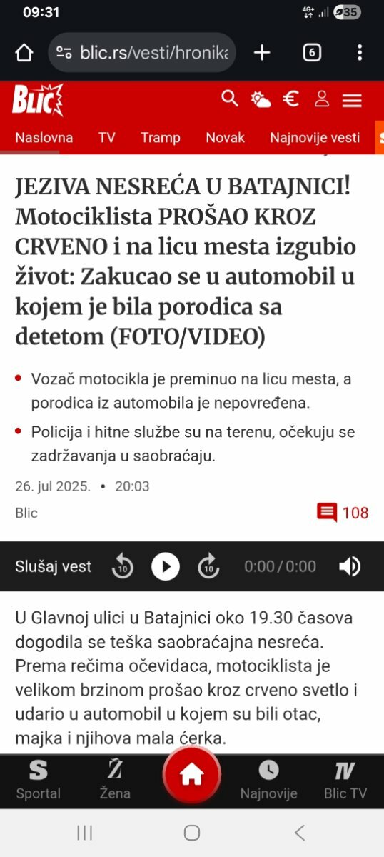

  2. Mokar asfalt i kolegi se pali zuto, svako od nas bi dodao gas da prodje raskrsnicu i izbegne moguci kontakt. Kocenje u toj situaciji je siguran pad. Ludak u kolima koji na cisto crveno izlazi u raskrsnicu kao da je svesno krenuo da ubije nekoga MOJ - BEOGRAD (@moj_beo_grad_) • Instagram reel WWW.INSTAGRAM.COM 5,498 likes, 925 comments - moj_beo_grad_ on July 26, 2025: "UZNEMIRUJUĆI SNIMAK – Nesreća u Batajnici Na snimku se vidi...

  5. Ne opravdavam vec pokusavam da budem objektivan, da je vozio 50 bio bi najvjerovatnije ziv. Vrtim ovaj video i vidim da se zeleno upalilo vozacu auta tek tren posle sudara, toliko je rano krenuo Послато са 2303CRA44A помоћу Тапатока

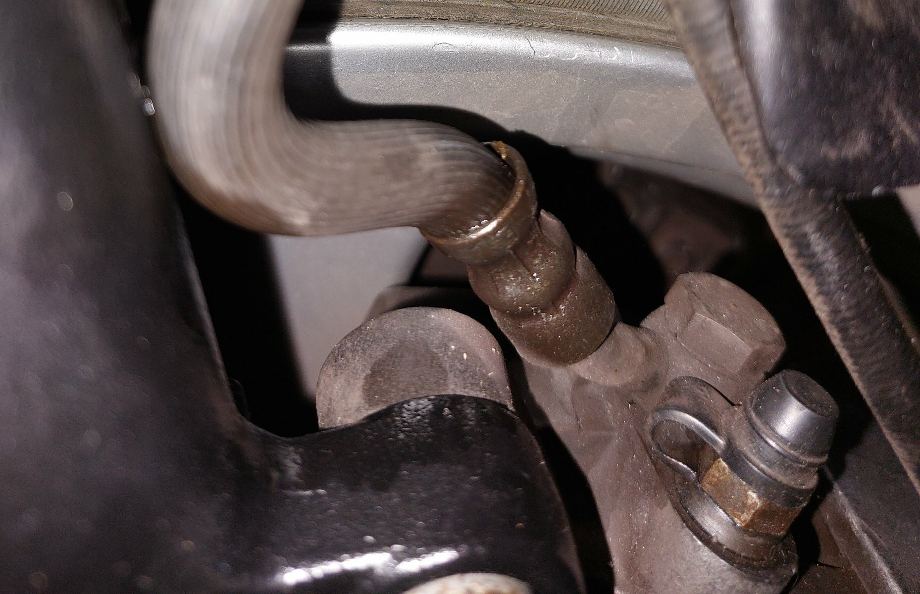

  6. Gumice kočionog cilindra ima kod Sigurnist Zrenjanin. Gumena creva trebala već odavno da se zamene, Hell su perfektna creva i ja njih isključivo ugrađujem.

  11. Realno je i da se uspori pred semafor,coveka nema,ali gledati da se opravda sve i svasta po meni nije u redu. Krivi su oba

  13. Realno bajker nije znao kad ce zuto, a vozio je prebrzo da bi na isto stao. Nista se ne bi dogodilo da ovaj s kolima nije krenuo prije zelenog. Vec citam komentare po mrezama, ljudi se raduju smrti bajkera, kakve su to sifre moj um to ne moze da svati Послато са 2303CRA44A помоћу Тапатока

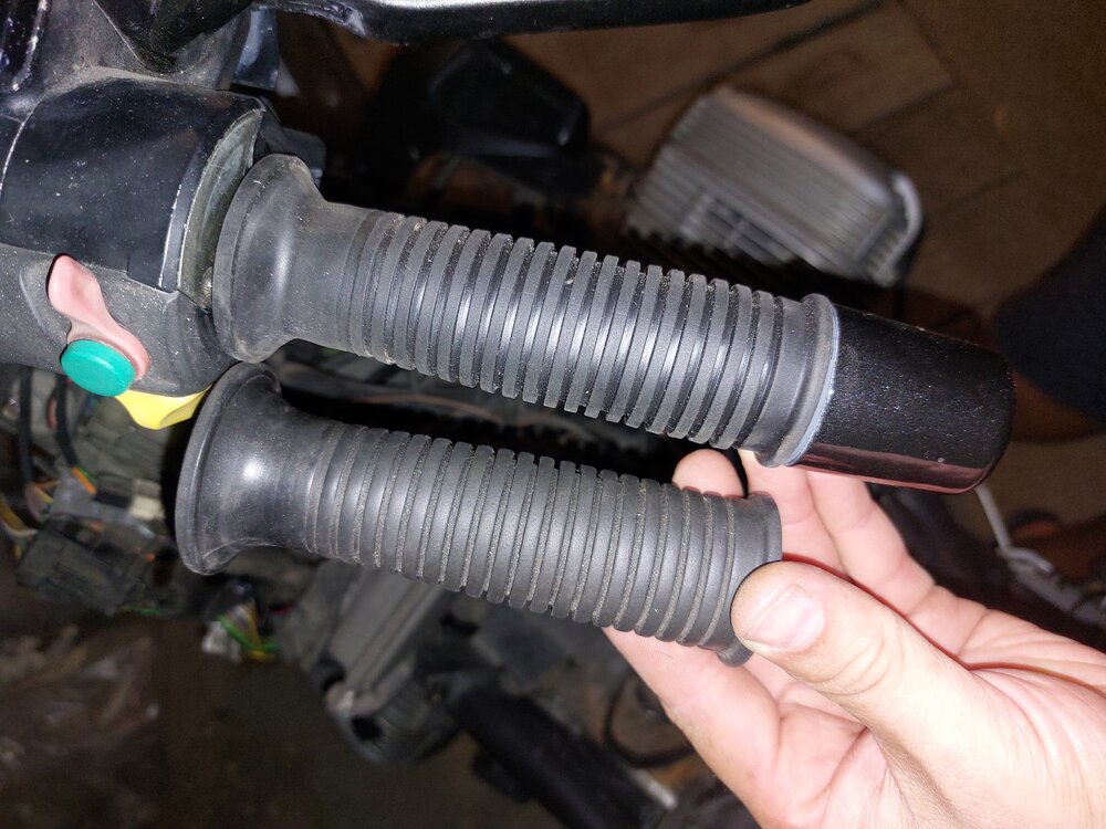

  15. Uplašio si me, pa sam odmah zamenio ulje jedinim koje sam imao u Pančevu Ipone SAE10 za vile, ovo ću prodati drugaru koji ima viljuškare. Zamenio sam pločice prednjih kočnica i kočiono ulje. Kočioni cilindar posle čišćenja cilindra ne curi više, gumice su izgledale odlično, moraće set za reparaciju od 138e da sačeka. sada imamo novo curenje paint removera (dot4 ulja) curi levo crevo prednje kočnice. A baš sam pazio da ne vise klešta o njih, kačio ih rastegljivim kanapom. Džaba, je.e ga godina prozvodnje. Čita sam po forumu da se preporučuje Metalprozivod NS pa ću ih kontaktirati u ponedeljak. Iz Delte su mi javili da je gumica rezervoara stigla tako da sledeće nedelje(ako ne pukne još nešto) sledi paljenje i test vožnja po ulici do zagrevanja mašine pa istakanje ulja i sipanje "novog" koje čeka već 3godine. Zamenio sam i ručke jer sam mislio da su stare izlizane, nakon upoređivanja vidim da to tako treba Zbog sumnje u kvalitet novih(koje nisu original), stare idu u štek. Velika je šansa da će zatrebati.
