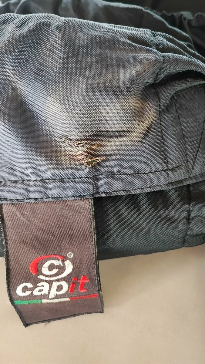

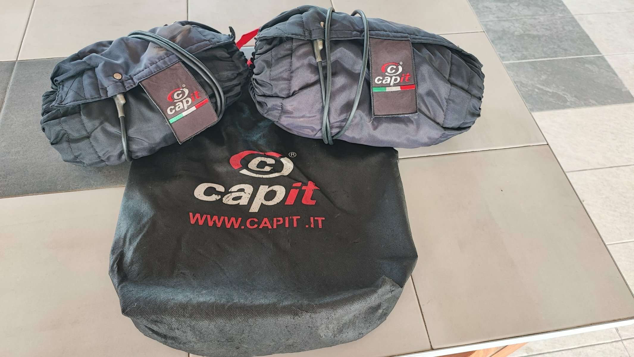

  8. Capit grejači za gume - cena 100 eur Na grejaču za prednji točak se na jednom mestu pomerila izolacija sa kabla pa je malo nagorela tkanina dok nisam to primetio. Umotao sam to parče kabla alu folijim i koristio grejače najnormalnije. Rade potpuno normalno. Kontakt: 0641168527 - Mario

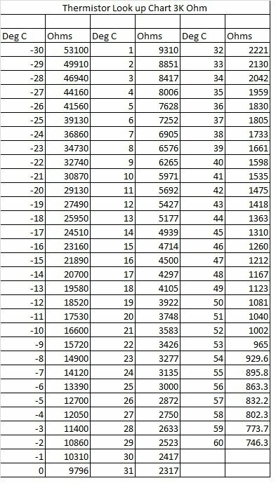

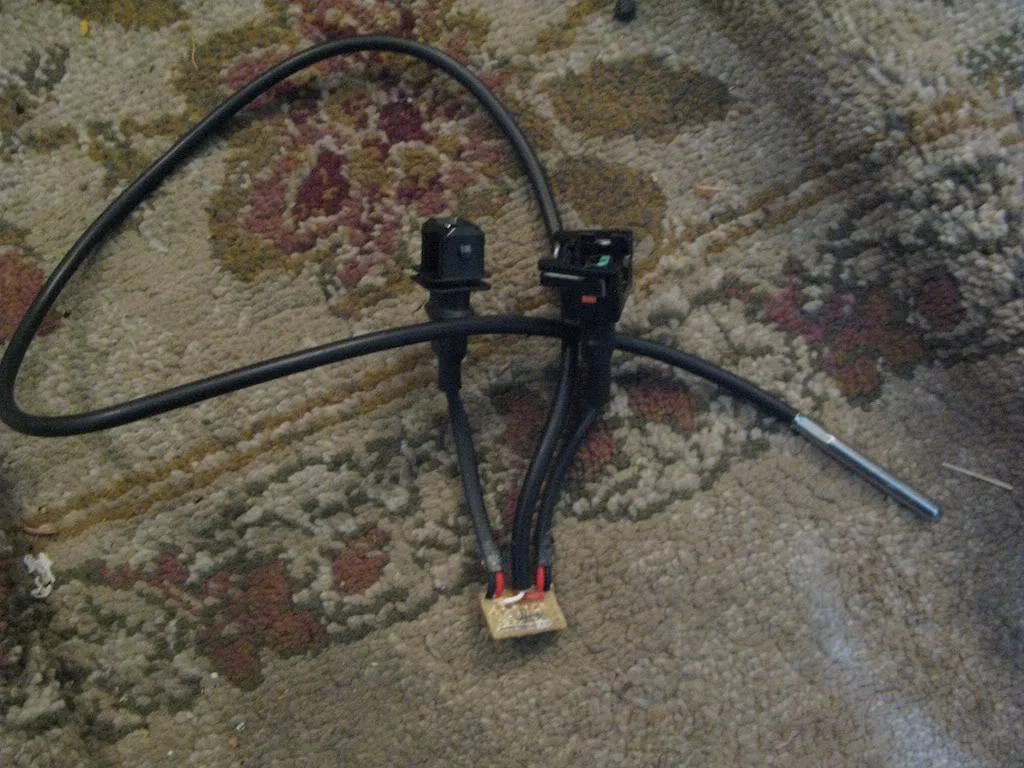

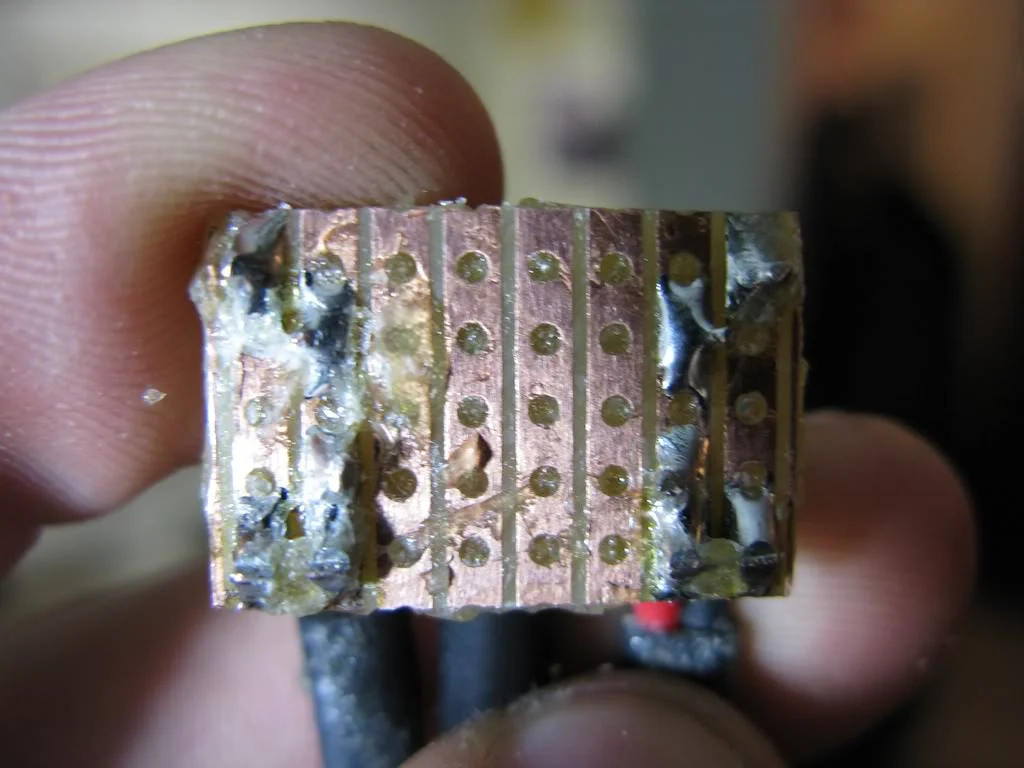

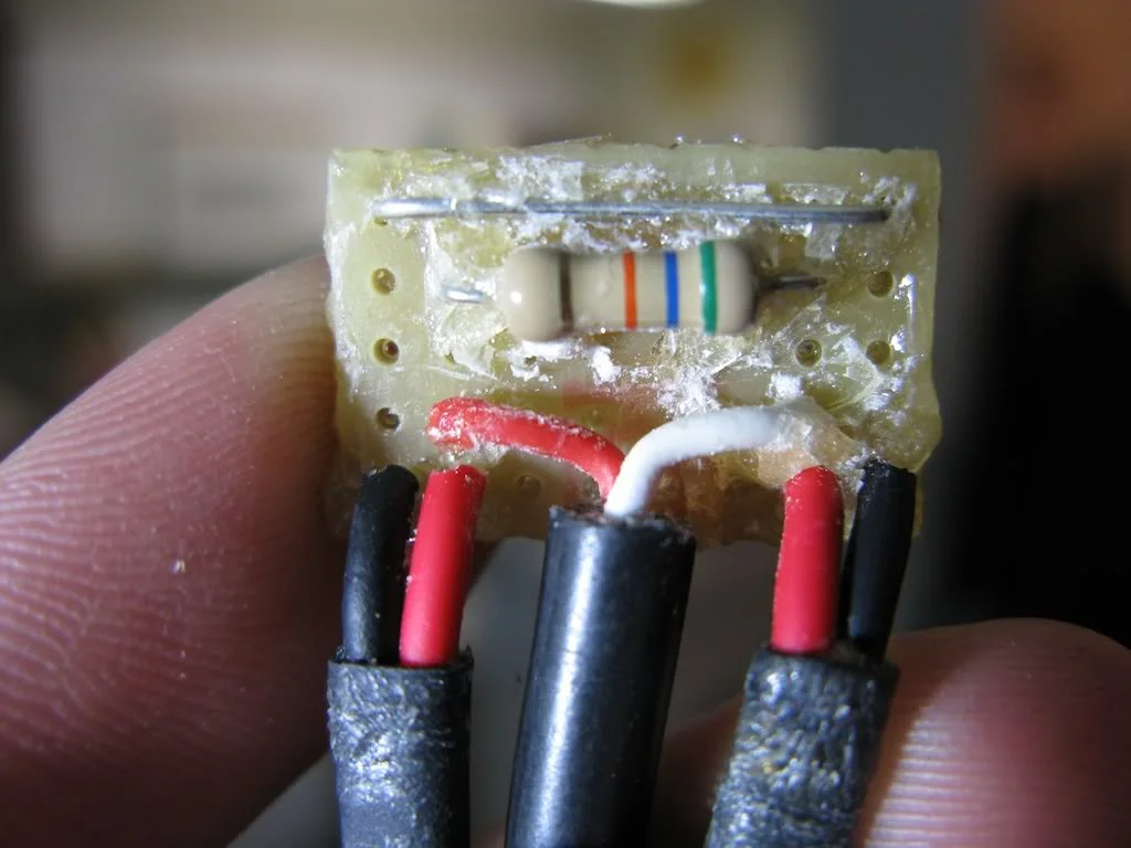

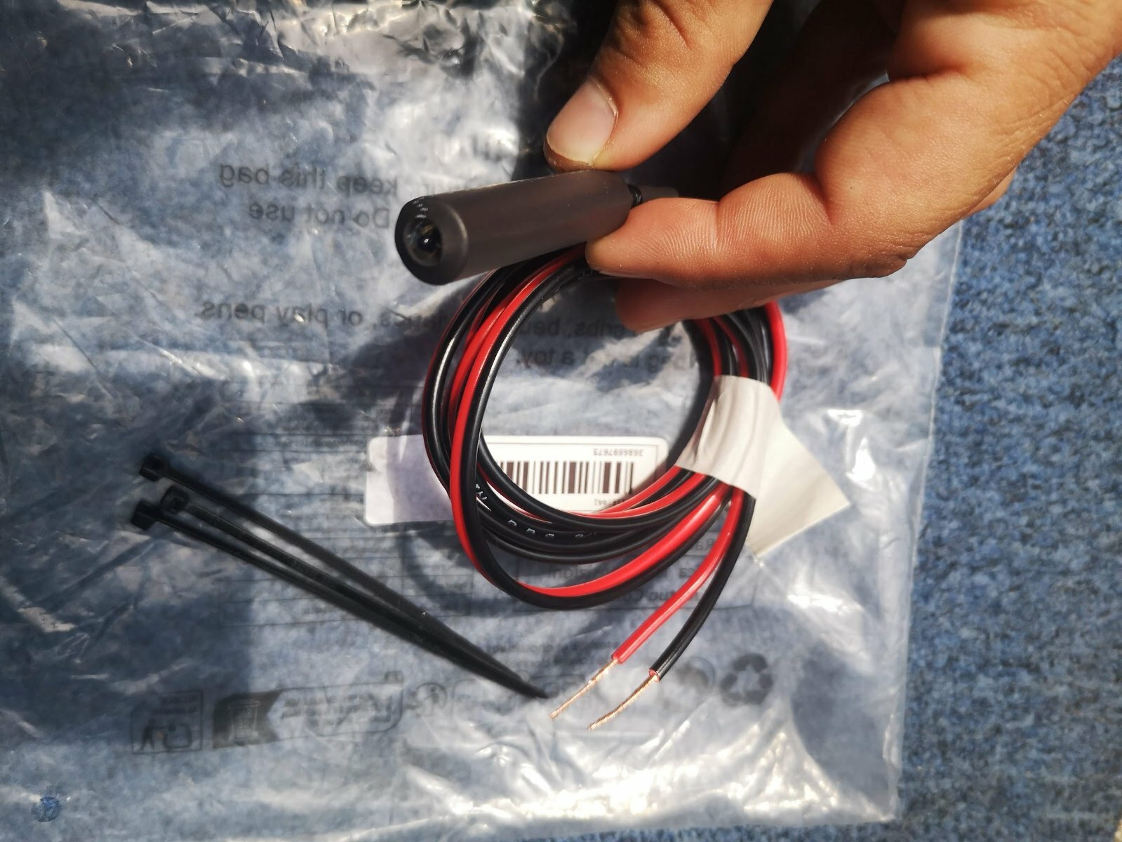

  13. U par sledecih postova cu detaljno objasniti kako da sebi napravite ovo iznad a za smesnu sumu! Pre toga malo pojasnjavanja komponenti (nema ih puno). Fabricki senzor temperature je NTC tipa(ntc znaci da mu sa porastom temperature otpornost opada, ptc je njegova suprotnost), ECU ima tabelu koja izgleda ovako nesto (pogledati sliku, 3K uzeto samo kao primer), "vidi" otpor i u tabeli nadje temperaturu za tu vrednost pa po tome radi kalkulaciju (uz resto parametre) ubrizgavanja. Mi tu vrednost "presretnemo" i uz put dodamo (sondom) otpor i eto nam nize temperature koju racunar vidi! To je jasno a koja je uloga fiksnog otpornika? On je tu, paralelno vezan na sondu koju dodajemo da "odsece" njeno ocitavanje na vrednost koju postavim. 5.6K ce iskljuciti sondu na (pogledati sliku) na 11-12c temperature (kada je napolju stvarno hladno a otpor sonde predje vrednost fiksnog otpornika). Kucam dalje kada obaveze zavrsim, molim sacekajte sa odgovorima da sve bude jedno ispod drugog (tako ce lakse biti onima sto prave).

  15. E sada nasa prica ! U ovoj cifri ocekuje se neko komplikovanije kolo unutar kucista, da nesto racuna i svicka (bar) raznih boja! Nista od toga... Jedan fiksni otpornik i termistor u sondi.

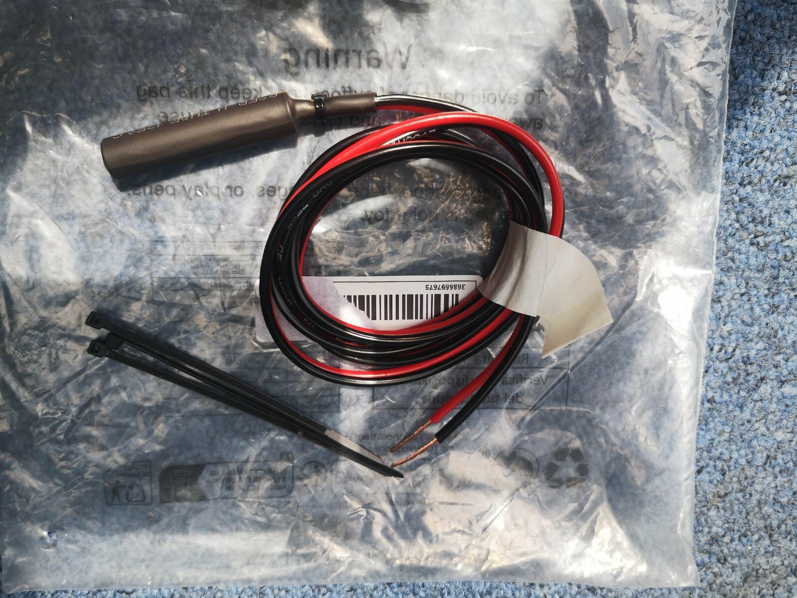

  16. Razvuce nam se kroz teme prica o gadgetu iz naslova pa tesko pratim kome sta odgovara, ovde cu kucnuti ono sto sam do sada istrazio. Moram da naglasim, jedino za sta siguram je plug koji licno na versys-u 650 vozim (2012 god), tu je kalibrisan dijagnostikom, sve resto testiramo pa ja upisujem. Booster plug (komercijalni, link ispod) je analogna komponenta koja svojim imputom unese (namernu) gresku u ocitavanju temperature na usisu. Njena informacija se koristi samo u delu mapiranja gde non-stop nesto gasom radimo , saltujemo i menjamo brzinu kretanja (stani/kreni), cim se pozicija gasa (TPS) ustali a sa njom i brzina kretanja u pricu ulazi i O2 sonda koja ce smesu ispostiti (potrosnja se vrlo malo razlikuje booster/ no booster). Znaci, na 30c mi dodavanjem sonde "slazemo" da je napolju 10c i on produzi vreme brizganja, svakih 10c nize je 3% duzeg brizganja, kada se fabricki dzek raskaci sa kutije filtera, ecu prelazi na mapiranje kao da je 5c i ukljuci gresku na tabli (ispod te vrednosti nema svrhe skidati temperaturu, to je maksimalno vreme brizganja). Sta je jos vazno, tamo gde su injektori musavi, dodavanjem sonde (i duzim vremenom strcanja) prikrivamo problem pa agregat radi lepse, to nije to, ona (sonda) se dodaje na potpuno ispravan motor. Da ne kucam kako i sta treba ocekivati, evo linka, sve su objasnili. BoosterPlug - Tuning your Motorcycle Fuel Injection WWW.BOOSTERPLUG.COM The BoosterPlug is a real plug and play tuning device for your motorcycle. Free World Wide Shipping and Excellent Customer Service.
