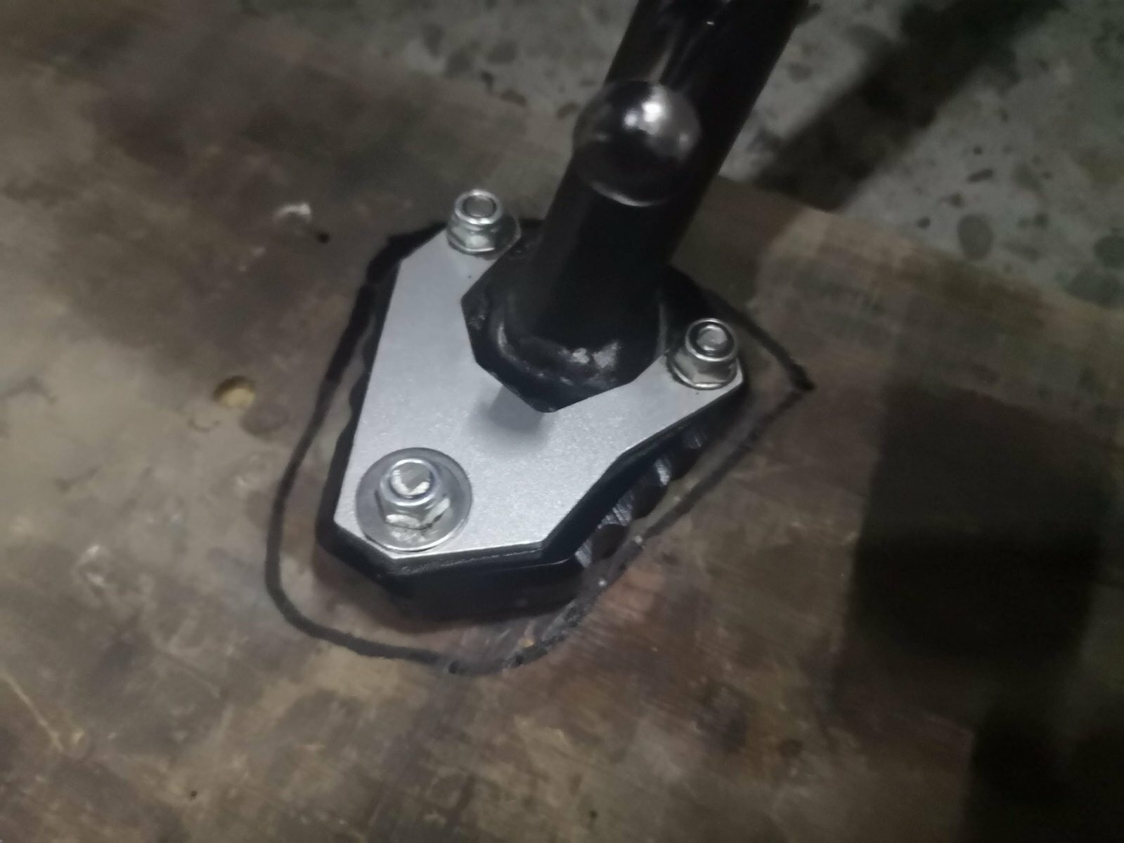

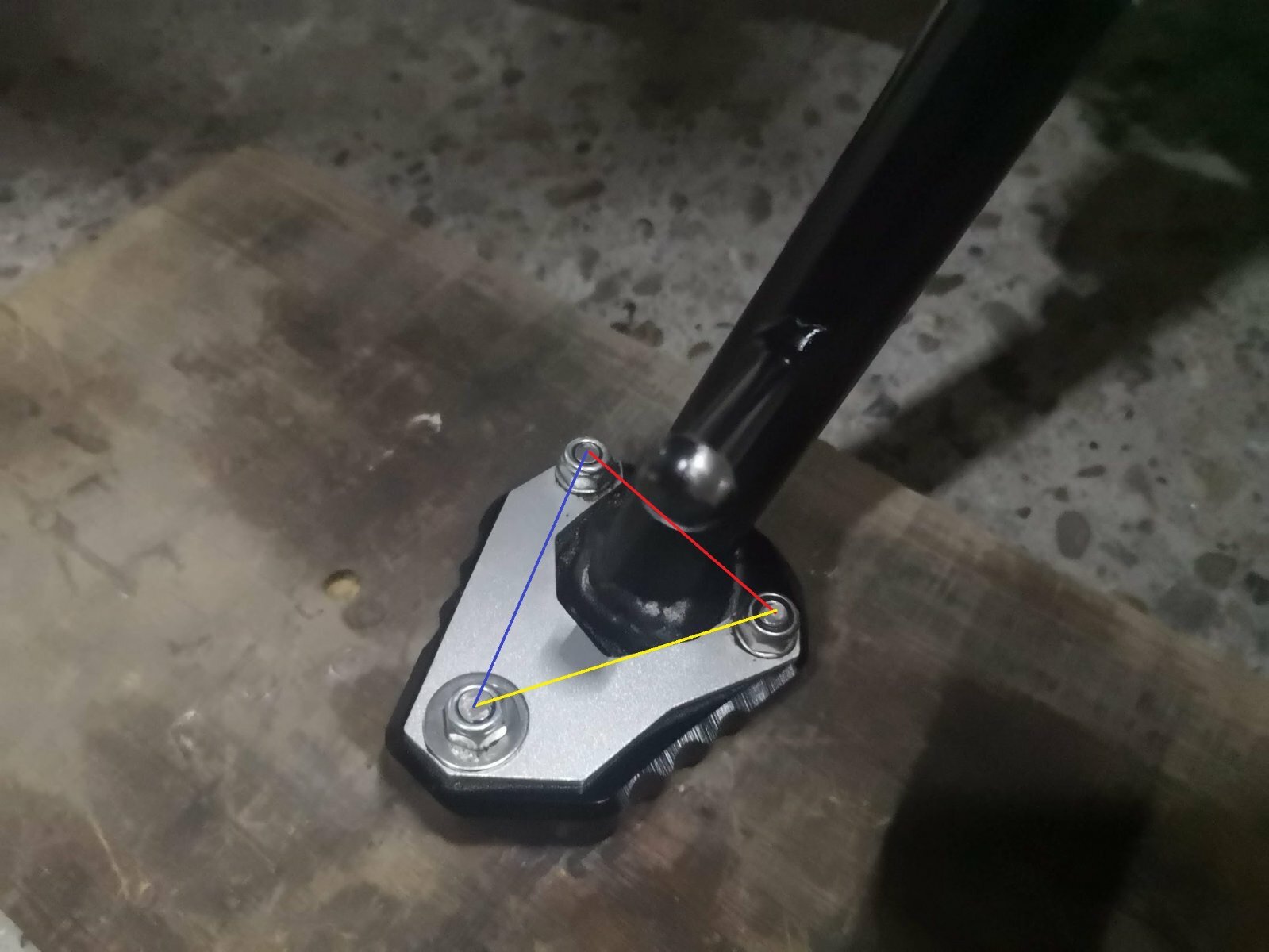

Evo, da bude jasnije... Prosirenje vec imam, srafove koje vidite bih kupio duze, u plastiku odozdole "upustio" glavu srafa. Srafovi do centara rupa formiraju trougao stranica 50mm/55mm/60mm (obelezicu), oblik same stope mi nije bitan jedino da od centara tih rupa ima u krug po 15ak mm "mesa" (obelezio markerom na dasci. -

Ok, slikaj čisto i poziciju gde se montira, radi razumevanja. Da li bi ti odgovarao bolje aluminijum? Da bude onda 8-10mm debljina? -

Kada bih znao tipove plastike sve bi lakse bilo, u sustini to je podebljanje bocnog stendera/ cope mog motorcikla. Rupe su za m6 srafove, slikam i merim cim kuci stignem. Hvala Sent from my EML-L29 using Tapatalk -

Ja sam u fazi puštanja u rad mašina za obradu. Bila bi dobra vežba, zato pitam da li si se odlučio koji tip plastike želiš. Pretpostavljam da nešto teško treba da nosi, dok je 20mm debelo. Tehnika KB, Ledine, Surčin ima različite tehničke plastike, može se naći odgovarajuće nešto, poliamid verovatno, eventualno neki bolji PP. Na glodalici da bi obradio trebalo bi mi detaljnije gde ćeš rupe raditi, koordinate. I nedostaje debljina stranica. - Today

Ako možeš nacrtaj koordinate i dimenzije rupa koje planiraš, verovatno će trebati za držanje komada nakon što se izvadi centralni trougao. -
