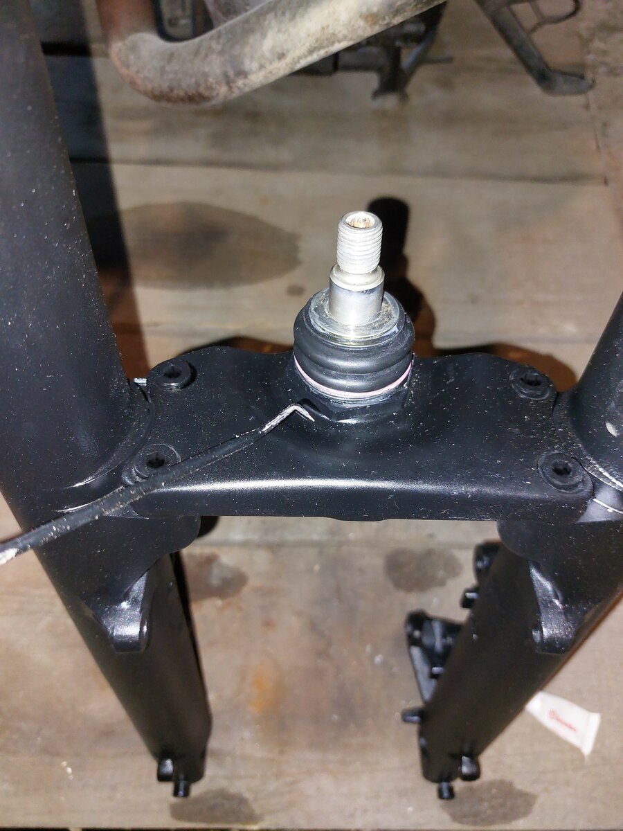

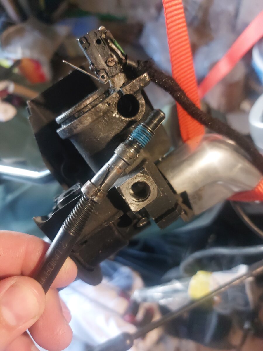

  2. Zabluda je da su motori iz Švajcarske ko što mi mislimo, ko njihovi satovi, naprotiv. Prednji amortizer ima šraf koji je iz same osovine i on se kači na vrat motora preko dve gumene podloške, jedna ispod vrata, druga iznad i na koju dođe široka podloška i matica. Te gume su BMW rezervni delovi. Pomenuti šraf je oko 10e, ima lepljiv tredlok protiv odvijanja, što ne može da se nanese ovako, Loktajtom ili sličnim, jer posle se jako teško odvija i može kermes da napravi. Ja uvek u servisu imam jedan nov. Takve šrafove ne treba čistiti upravo zbog samoodvijanja, jer se onda skine taj lepak. Stezanje valja da bude muški, da se stegne silen blok i rotacija uške amortizera odvija torzijom u gumi, a ne okretanjem čaure oko šrafa, zato i on puca. Ima na YT Turatekov klip za montažu njigovih amortizera, potpuno je pogrešnan po pitanju zadnjeg i čaure koja se nalazi u uški kardanskog kućišta, nište ne sme da se rotira, već mora da se uvija samo u gumi. I, stezanje najbolje da je kad je motor na točku i opterećen vozačem, to je neki ravnotežni položaj otprilike i guma se uvija i plus i u minus, a ne samo u jednu stranu i tako pre strada spoj.

  4. Ulje za vile se pakuje skoro uvek u boce od litar i svi koji drže moto ulja imaju barem jedan brend. Manžetni kugle ne treba feder osigurač, već se mete obična vezica koja se zategne tek toliko da guma ne može da preskoči ajnzic i da može da rotira malo kako se trougao okreće, to čini da se manžetna ne upreda i samim tim će duže trajati, a čak ni gornja gumica nije potrebna u krajnjoj liniji iz istog rezona. BMW fabrička mast za kardane Staburag je deklarisana za kugle spona, može obična tovatna, ja mećem vodootpornu i visokotemperaturnu jer ne koristim obične. Taj šraf po slici bi rekao da je u redu, on se tako i odvija, ko da je oblajznuo. Kod tog cilindra je važno da je hilzna nekorodirala, ima tema kako to može da izgleda.

  6. Hvala na savetima, Ohlins je ugrađen u švajcarskoj kod prethodnog vlasnika, obzirom da je promena morala biti upisana u saobraćajnu, verujem da je to radio ovlašćen servis pa da su i šrafovi tada i zamenjeni po pravilu službe. Ugradnja je bila 12/2019 ili pre manje od 30k km, što verujem da nije ni mnogo a nije ni malo, pa ukoliko je šraf dobavljiv i ne košta 100 dukata, svakako je sigurnije zameniti ga. imam još samo pitanje na koje gumice mislite?

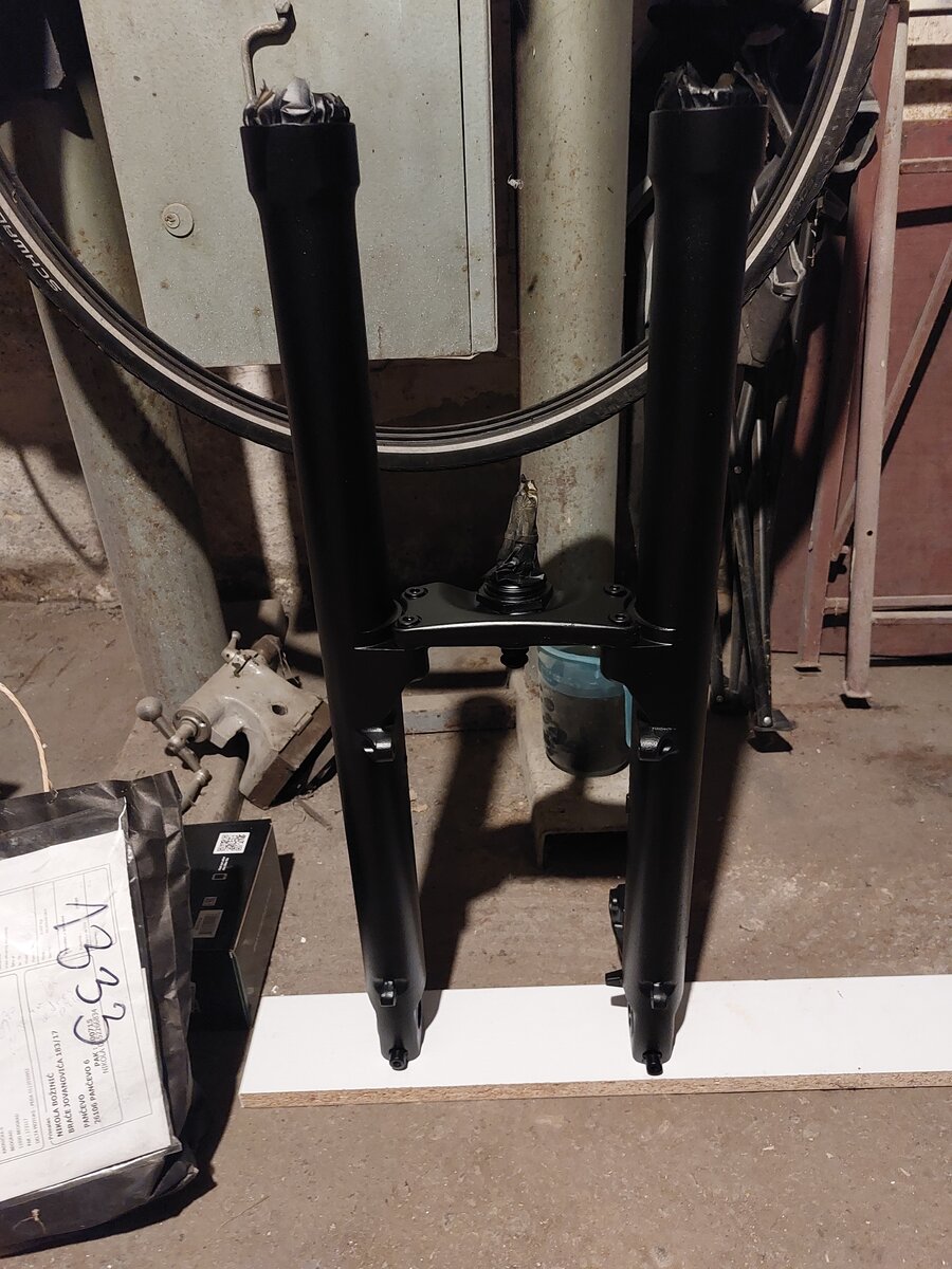

  8. nema odmora dok traje obnova. Vile "reparirane", sipano SAE10 ulje, koje nigde nisu imali od 1l pa sam uzeo 10l, i sada imam za jos 9 zamena . Zamenjene sve gumice i malo ofarbane jer su imale oštećenja od kamenčica. Farbao sam ih iz komada, jer su šrafovi toliko zapekli da me je bilo strah da ne puknu ili još gore blajznu. zamenio sam gumicu kugle. očistio kuglu od masti, namazao tovatnu mast i montirao novu gumicu. osigurac gumice sam se pošteno namučio da vratim na svoje mesto, na kraju mi je najvise pomogla kukica sa donje slike koja ima dva loma i može se okrenuti od gumice kako je ne bi pocepala, špiccangle i parče tankog plastičnog kanapa. Špiccanglama sam drzao jedan kraj a kanapom razvlačio osigurač u krug dok ga nisam namotao oko gumice. Da li je ok tovatna mast za ovu aplikaciju? Bas sam se požalio deda Danetu kako mi je propišao desni hladnjak ulja. Na moju radost sam primetio da ulje nagriza sveže ofarbane delove, da bi me istraga dovela do kočionog cilindra koji isušta dot4 ulje tkzv paintremover. Moja sreća je bila kratkog daha jer sam se namučio da skinem cilindar! Ovim putem bih želeo da se zahvalim majstoru koji je održavao ovaj motor pre mene, kome je blajznuo imbus šraf ručke verovatno kada je probao da reparira kočnice onda kada je za to bilo vreme. 4h i evo ga. Sva sreća pa sam imao porudžbinu prošle nedelje pa ću da čekam još nedelju dve da stignu gumice kočionig cilindra i nov šraf, a plan je bio da se bmw jac registruje sledećeg meseca .

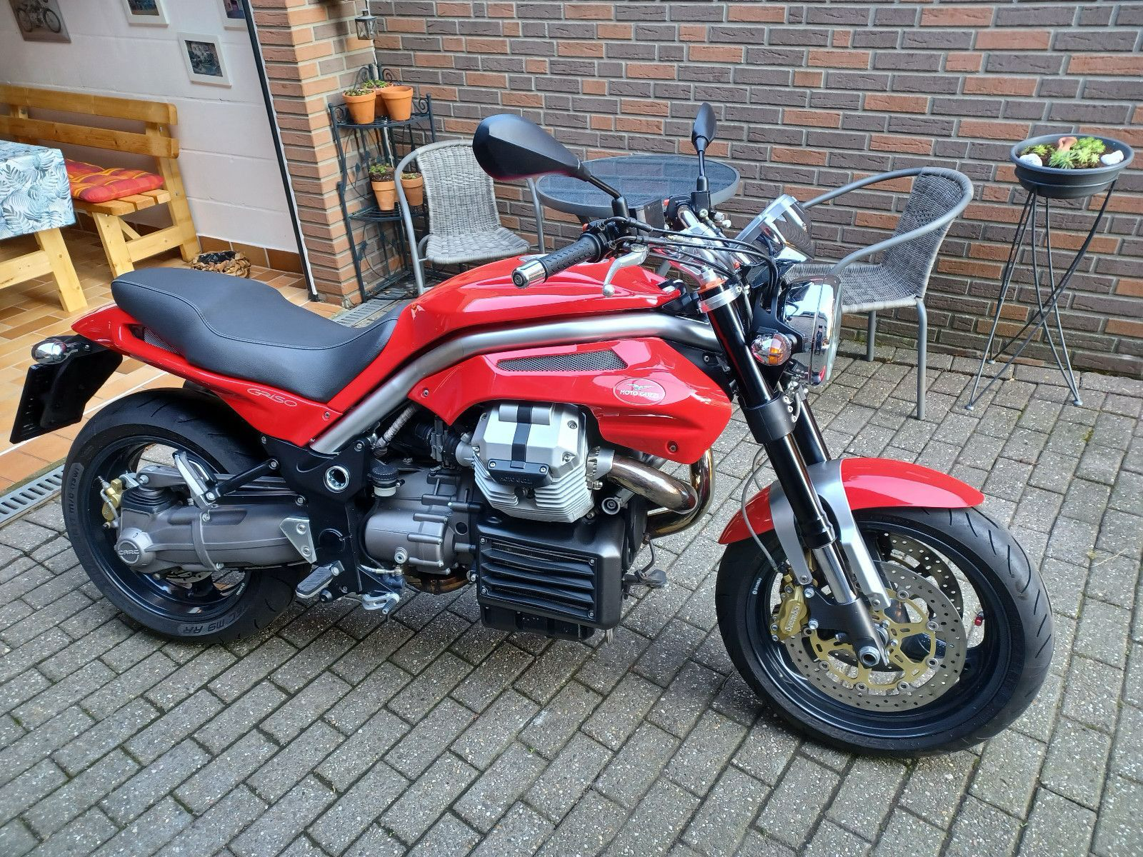

  11. Dragi Guzzisti, da li neko od vas ima ikakvog iskustva sa modelom Griso? Stoji jedan primerak kod mene u komšiluku na prodaju već neko vreme i deluje po slikama da je jako lepo očuvan. Dopada mi se ovako na oko, otišao bih možda da ga pogledam i uživo, ali ne znam o tom motoru bukvalno ništa, tako da je svaka mudrost i informacija dobrodošla. Evo i fotka “osumnjičenog”. (Postaće “krivac” tek ako završi kod mene u garaži. ) Edit: Sad kontam da je ovo možda trebalo da ide u “Naked” deo foruma, ali videh da već postoji tema ovde, pa nisam hteo da načinjem novu tamo, nadam se da je ok.

  18. Aj glupo pitanje,jel naplacuju pdv i carinu ako kupim nesto sa temu od 70 eur?
