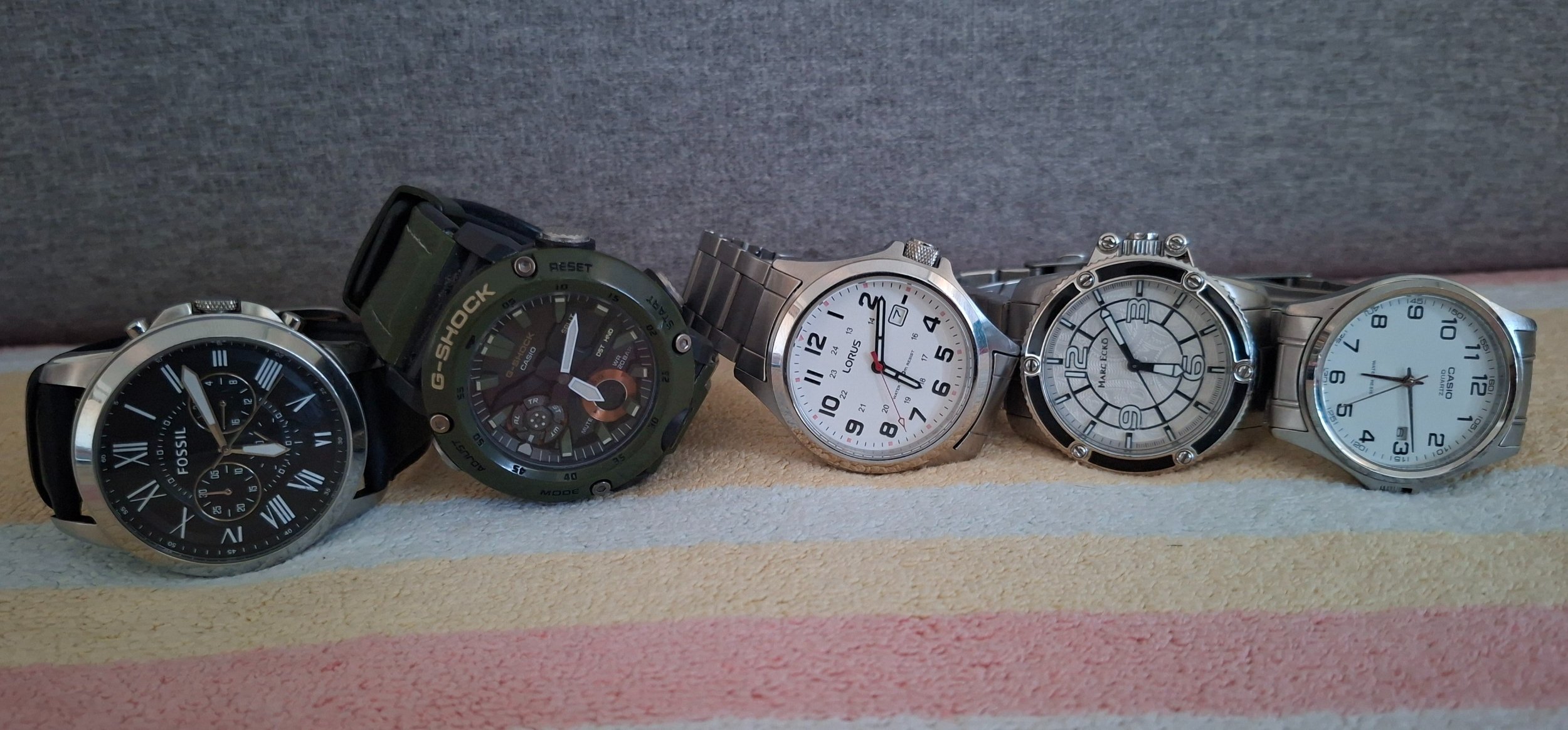

  11. Ja jedino mogu da ponudim ovog Darwila, ostali koje imam, ili imaju oštećenja na ciferu, ili nisu baš tačni, i pored odrađenog servisa. Nisu baš za poklon. Meni je ovaj model prelep, zato sam ga i pazario. Inače je tačan u sekund, skoro servisiran, i ima nov kvalitetan kaiš. Cena dogovor, nisam skoro gledao kako se kreću, ja sam za ovog dao 60€ '17, ako se dobro sećam. Dajte još neki predlog, možda neko ima nešto primerenije da ponudi? @Markone88, je l' drugar sitan ili krupan čovek? Ovaj Darwil je dosta malen sat, ne znam baš kako bi stajao nekome sa jačim zglobom.

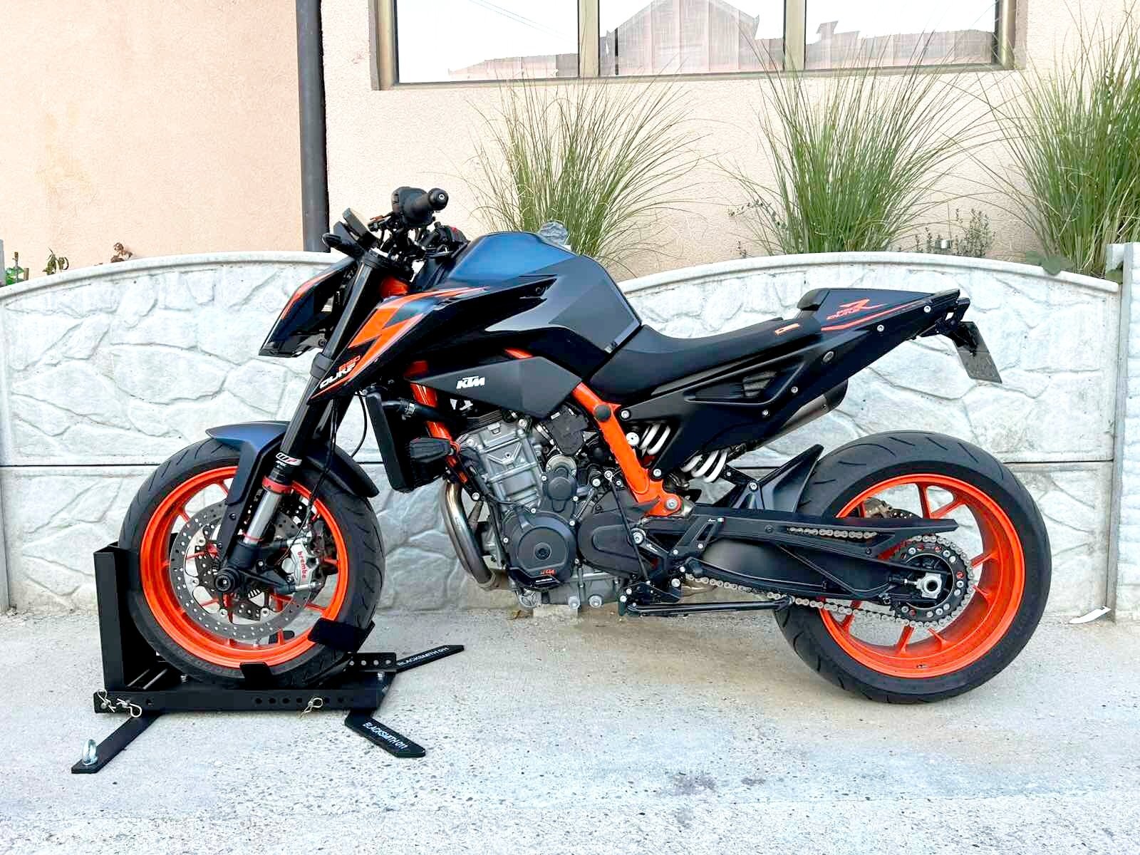

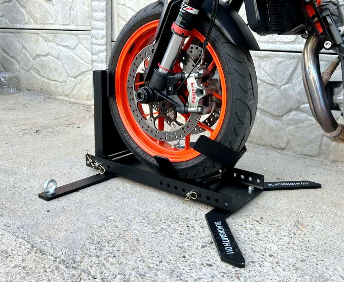

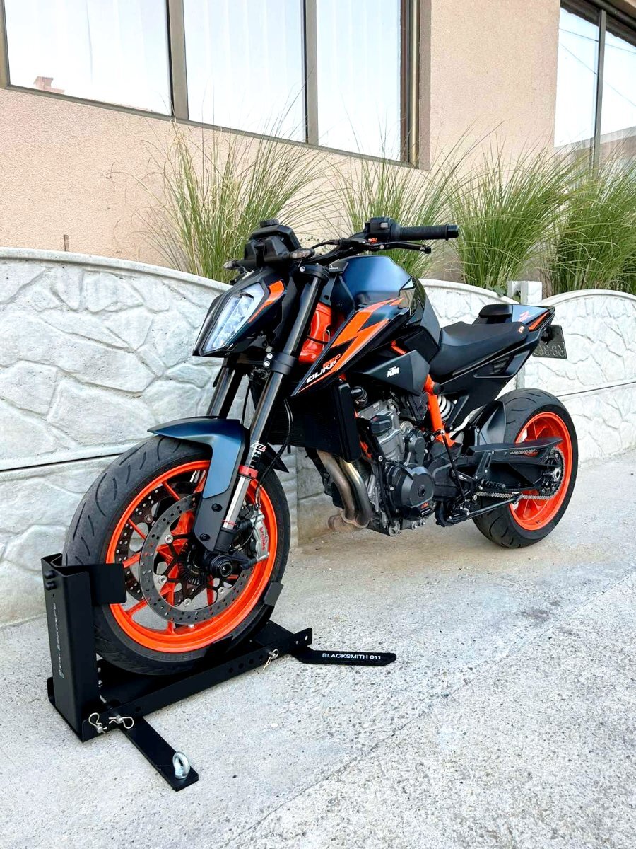

  14. Domaći proizvod Nosač/držač/fiksator/stalak/štender moto točka za parking/prevoz motorcikala/skutera. Plastificiran,rasklopiv,prenosiv,podesiv za točak od 10-22". Snažna izrada,čelik i inox.Težina 12,4kg. Za dodatnu stabilnost nosača u ponudi je tzv."boomerang bars". Dodavanjem bumeranga omogućava prenošenje i parkiranje nosača gde god vi želite. U ponudi je i ravni dodatak stabilnosti sa kukama za vezivanje.Težina 2,7kg. Debljina čelika 10 mm. Težina celog kompleta je 18kg Cena samo nosača je 110€ Cena kompleta sa dodacima je 160€ www.blacksmith011.rs +381 64 139 4165 +381 61 1892 999

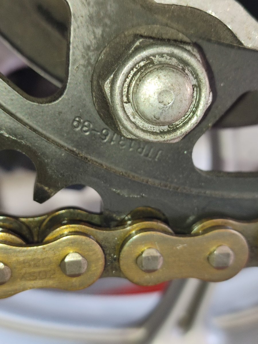

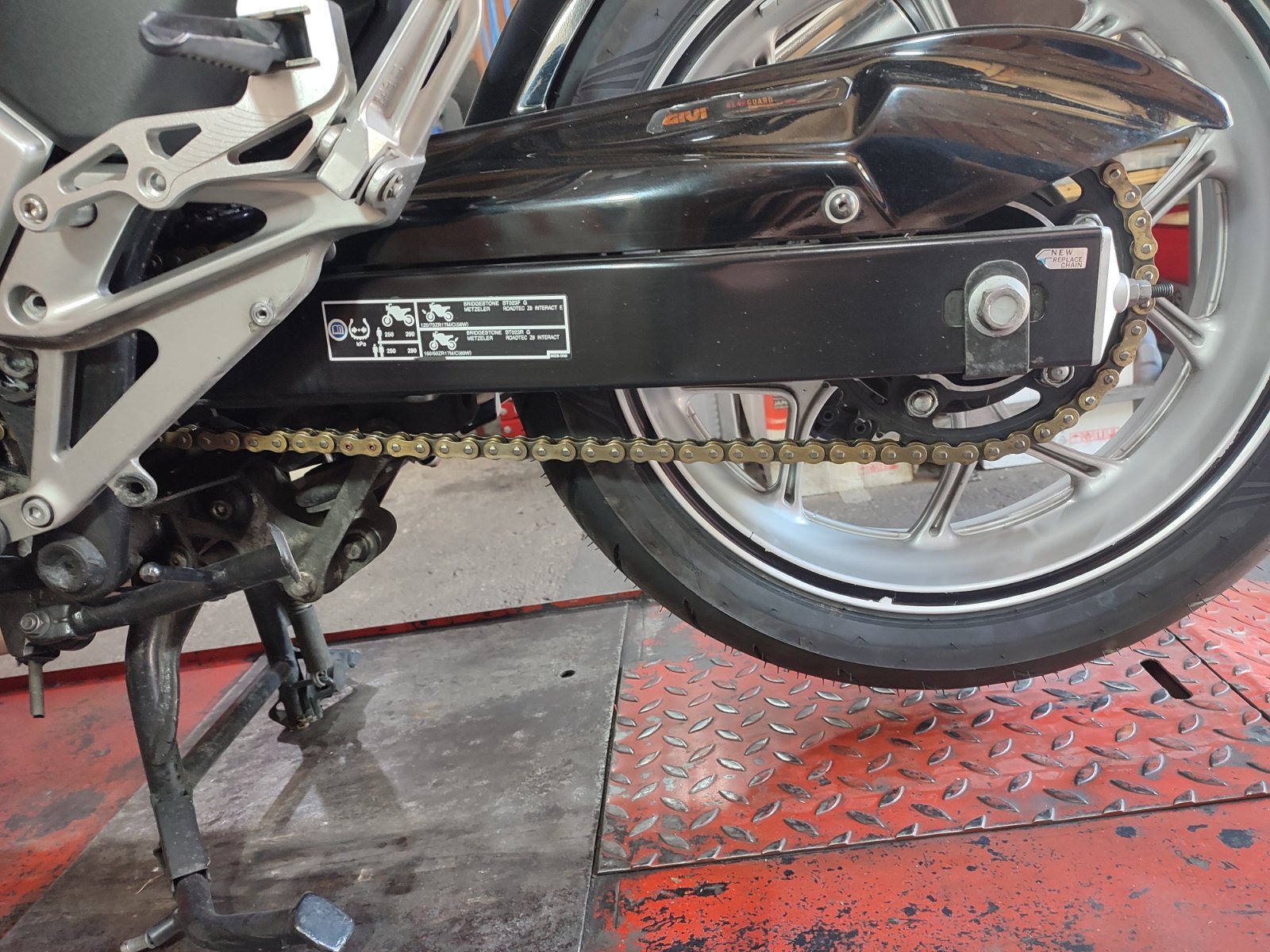

  17. Da, popust 20%. I meni je sumnjivo da ce da pasu, ali videcemo u petak. Thanks za lanac, sad si me malo utesio... Koliki mora da bude lean angle da fuzasterima zagrebes asfalt? i jesi menjao gume ili si jos na fabrickim?

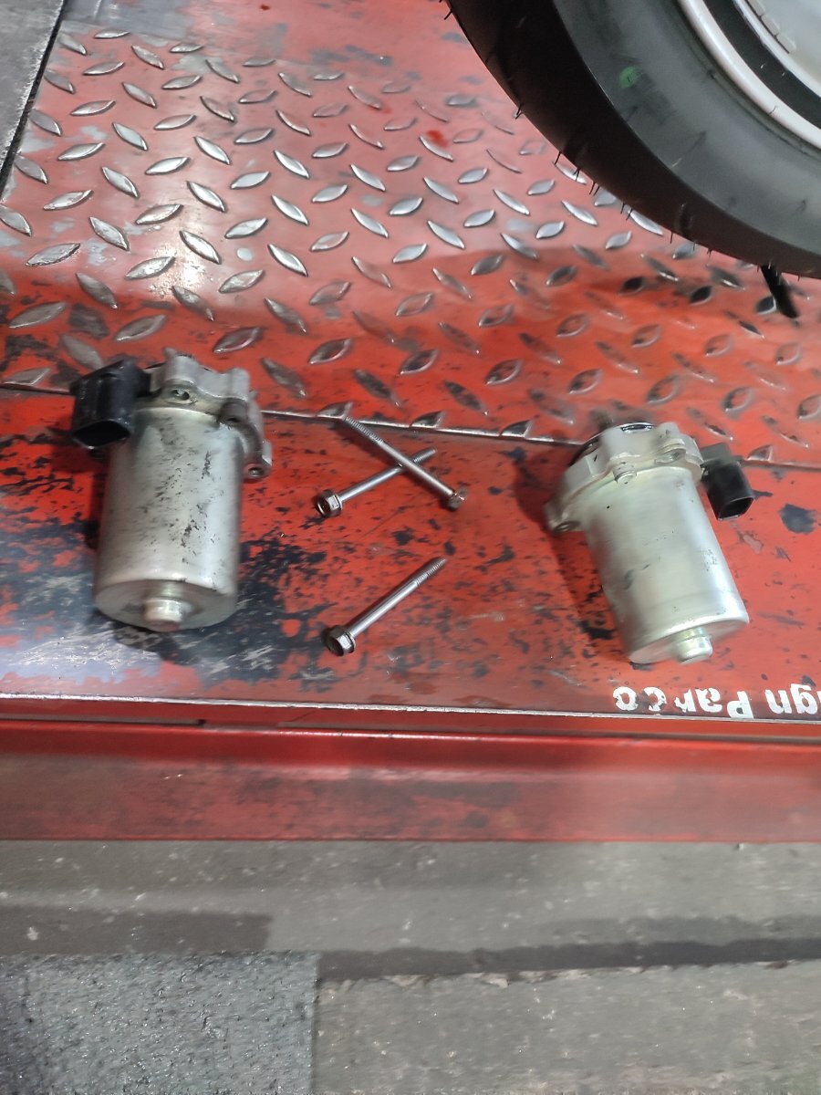

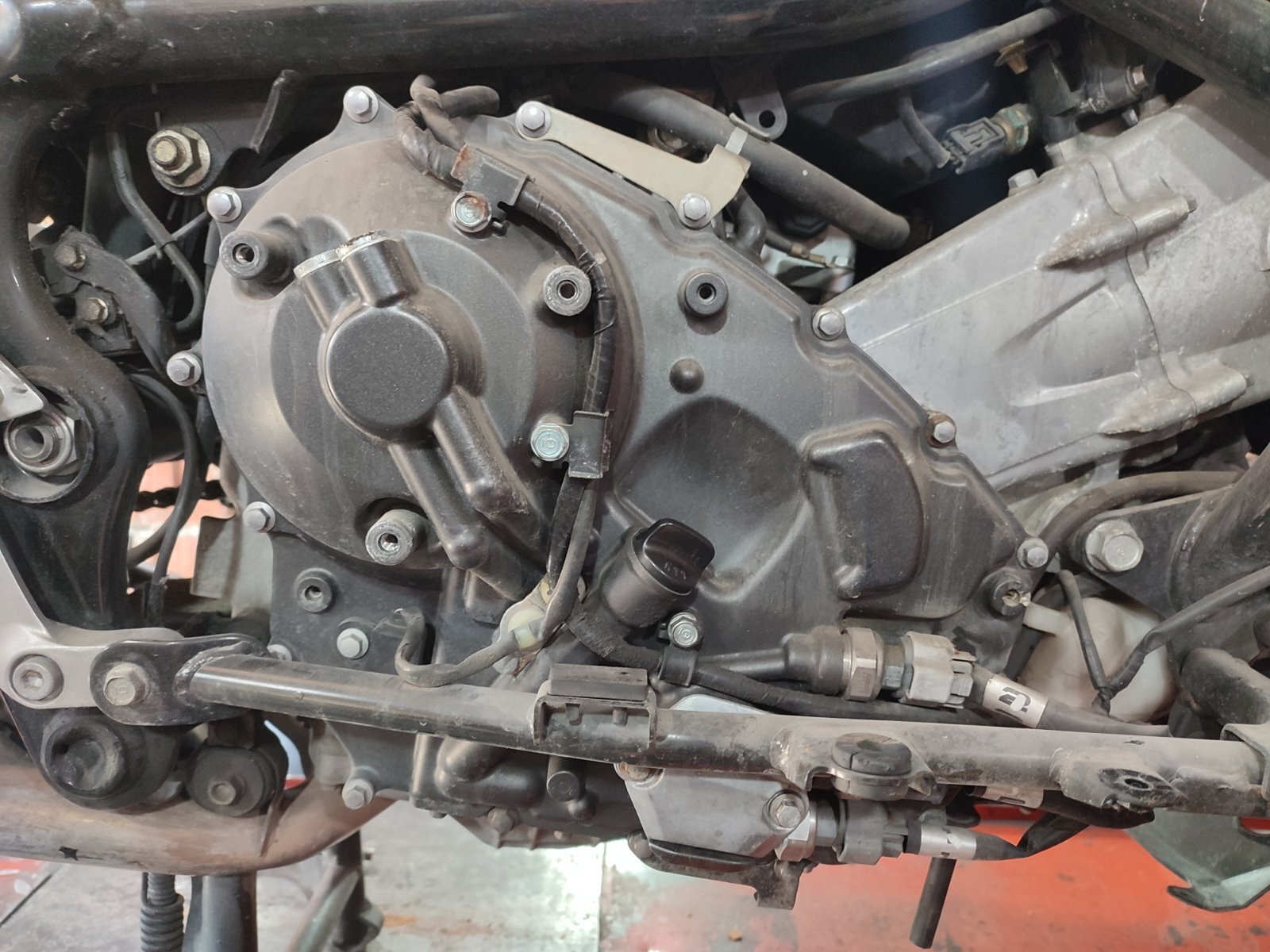

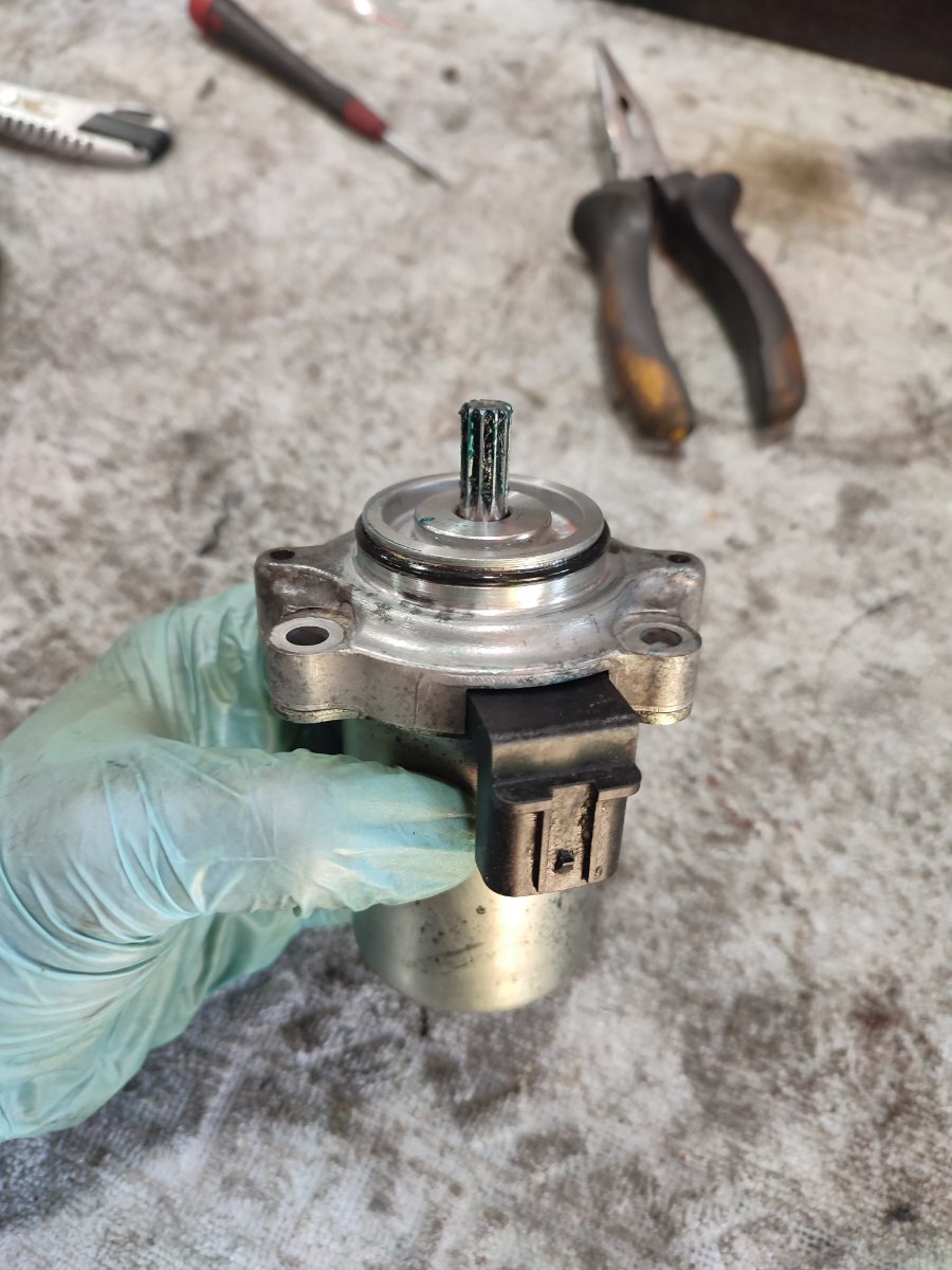

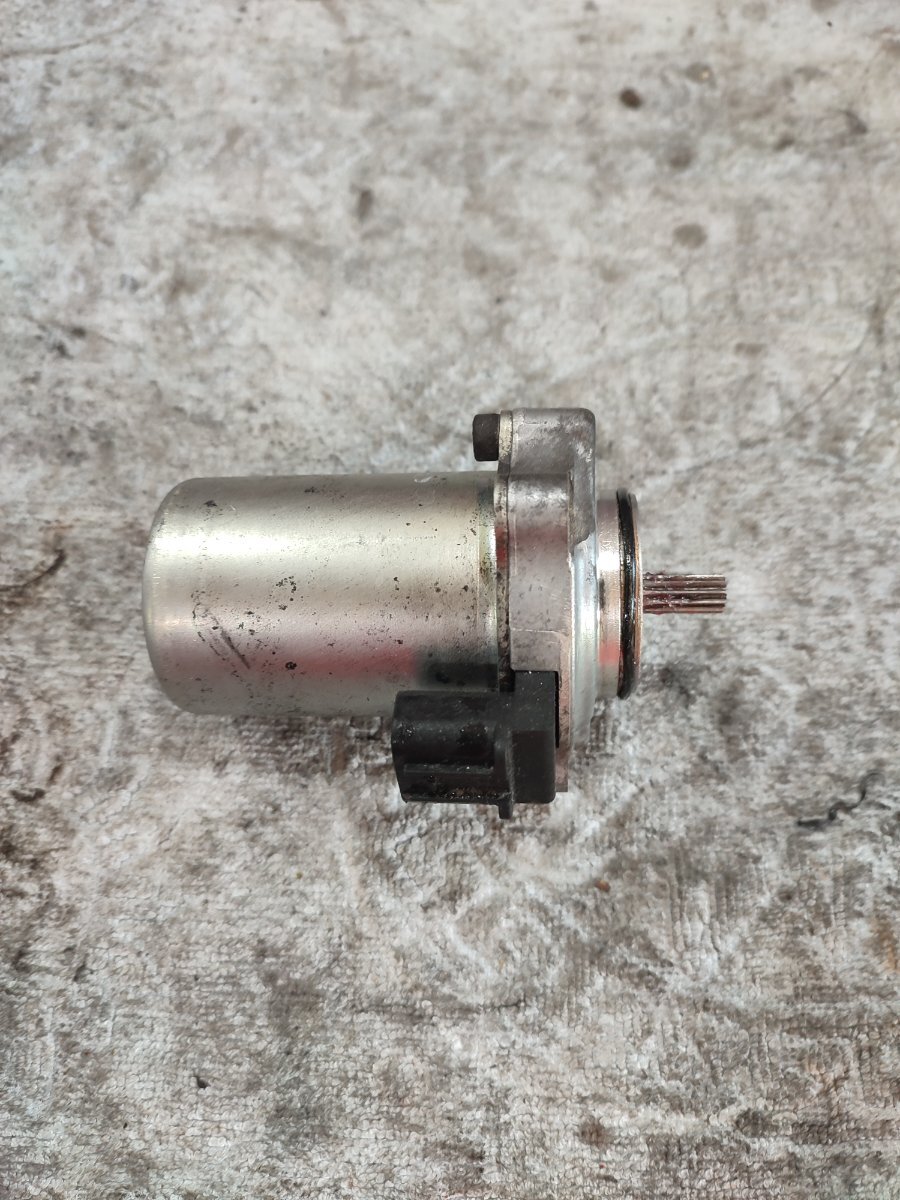

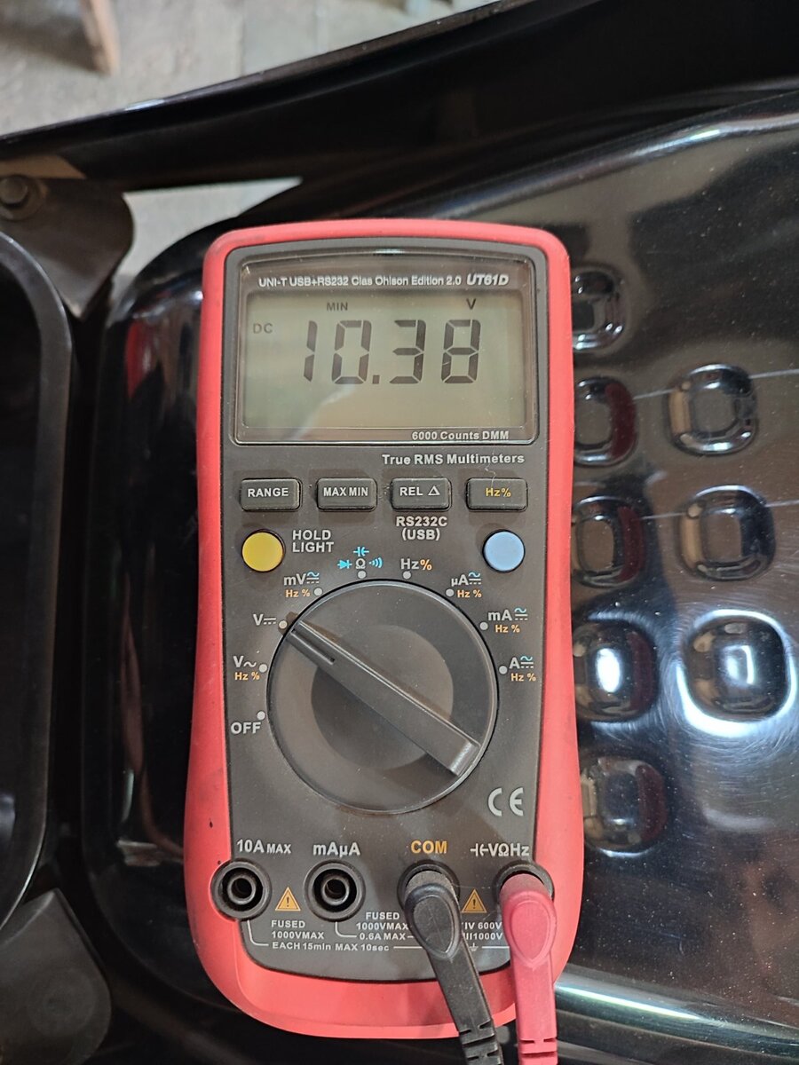

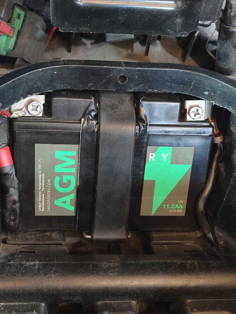

  20. Nikako da se sastavim sa slobodnim vremenom kako bi krenuo pisati. @francuz69-ova Integra je rešena. Misljenja sam da je ista imala problema sa radom menjača još kod Nese. Sta više, ubedjen sam i pre nego što je došla kod Nese da je bilo problema spram stanja i rada menjača. Da krenem redom.....DCT Napisano u daljem tekstu neće važiti samo za Integru već za sve Hondine modele tog koncepta automatike menjača. Kod Integre je krenulo, CTX-a, NC, X-ADV, Afrika, NT. Iskustvo koje se do sada nabralo, znanje, podelicu sa svima. Krenucu redom u kracimycrtama šta orvo i odakle treba krenuti kad DCT menjač otkaže poslušnost. Otkaz poslušnosti može biti da zaglavi i ostane u nekoj brzini menjač. Mogućnost odglavljivanja je kad se stane pa sam isalta u 1 brzinu ili se malo pričeka da se ohladi te potpomogne okretanjem zadnjeg točka ne bi li se odglavio tj isaltao u 1 brzinu. Drugi otkaz je kad neće da momentalno prebaci u N već ima kasnjenje ili čak da ne reaguje na komandu i ako se 2,3 x klikne N. Treći otkaz je da nakon paljenja uopšte neće da udje u D mod tj 1 brzinu a nekad nema ni mogućnost starta motora. Stavka br. 1, prva polazna stanica ..... Akumulator, baterija, napon, kapacitet, vrednosti, kleme. Baterija mora biti dobrog stanja sa čistim i jako stegnutim klemam. Ovde je početni napon odličan, pad napona pri startu takodje odličan (ne valja ako ode ispod 10V), napon punjenja takodje dobar (oko 14.5V). Jedino šta nije bilo dobro su labave kleme jer je tesko usrafiti drugu novu bateriju koja nije oem ili ti usrana Yuasa. Krstakom dokle može, stezanje završiti gedoricom 10.....jer sam za 2 cela kruga dotegao srafove. Spram stanja delati, puniti, menjati....ako problem i dalje postoji preći na drugi korak. Korak, stanica br. 2 je elektromotor menjača. On je drugi na listi koji hoće, zna da zabaguje, otkaže sa radom....vreme mu je za servis. Ako se prevrte slike unazad može se videti da je Neša skinuo i odradio elektromotor. Skinuo ga je i @francuz69 ubrzo, zbog problema ali nema boljitka te ga skinuh i ja zarad stanja. Iskren da budem, može raditi ko god hoće, verujem samo svojim očima. Dobro je stoysam skinuo, rasklopio i proverio stanje jer slika nije dobra. Biksna je doliko dobila lufta da rotor kači o magnete statora. Takodje na kolektoru morao sam pojačati spoj, četkice su dobre. Eletromotor menjača je doveden u red, može se vratiti nazad, probati. Pre probe, kad sam već u butiku valjalo bi proveriti koji odnos lančanika je stavljen + proveriti hod lanca. Ako se šara sa brojem zuba..... menjač neće raditi kako treba. Ovde je odnos kakav treba biti, jedino šta sam našao je pretegnut lanac. Hod podesio, može proba...... Za sad imam labave kleme, loš elektromot menjača, pretegnut lanac. Nakon radova mislii sam da cuydobiti traženo, međutim neće da može. Mogu preći 2-5km pre nego što menjač zablokira u brzinu. Nakon što stanem, sam isalta u 1 i tu ostane, nema mogućnost saltanja kad se krene ali ima mogućnost prebaciti u N i ugasiti motor. Nakon ponovnog starta, čim se krene odmah zablokira menjač. Za svaki slučaj skinuo sam elektromotor sa moje gospodje zarad probe. Međutim .... ništa dobio nisam, imam i dalje isti problem. Ništa idemo dalje, stanica br. 3 je menjač, otvaranje, provera stanja. To dalje znači da treba rasklopiti plastike, ispustiti ulje iz motora, raskaciti instalaciju oko dekle i skinuti šinu nogostupa. Nastaviće se....
  21. Ponudi šta imaš možda bi i ja uzeo neki oldtimer Inače, hvala za kopče. Odmah sam uveče napakovao i sad nosim svaki dan LORIS-a. Kako mi se sviđa sat... Nemam neke skupe satove ali svaki koji imam mi je drag i uglavnom su pokloni i za mene imaju vrednost. Volem obične i jednostavne stvari.
