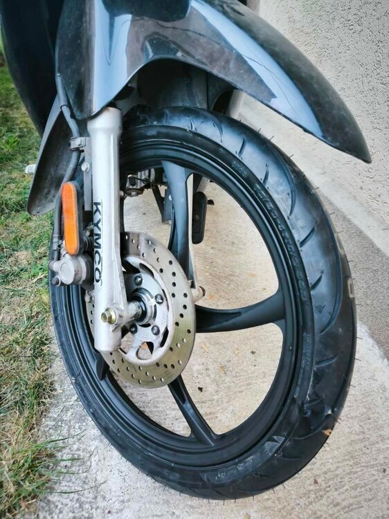

astmario 114 Napisano Jul 30 Svrati ponekad, 234 postova Lokacija: Beograd Motocikl: Kymco Visa Prijavi odgovor kao problematičan Ako neko kojim slucajem ide na letovanje uz Grčku, jurim kočioni disk za Kymco kojeg nigde kod nas nema, pa ako neko prolazi kroz Solun ili neki drugi veći grad gde postoji Kymco servis/prodaja, bio bih zahvalan za dovlačenje istog odozdole. Podeli ovaj odgovor sa prijateljima Link to post Share on other sites More sharing options...

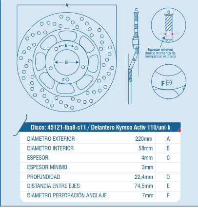

astmario 114 Napisano Jul 31 Svrati ponekad, 234 postova Lokacija: Beograd Motocikl: Kymco Visa Prijavi odgovor kao problematičan Visa R 110 / Visa R 50 / Activ 110, svi nose isti disk, oznaka je 45121-LBA8-C11. Kod uvoznika u NS ga nema, cimao i Dejana koji dobavlja delove iz grčke ali se nešto ne javlja. Disk je 220mm spoljni, 48mm unutrašnji prečnik, 5 šrafova, plus offset hat od 22mm, nisam ga našao ni po Komppu, Motoshopu i ostalim "univerzalnim" radnjama. Podeli ovaj odgovor sa prijateljima Link to post Share on other sites More sharing options...
boza_kg 7861 Napisano Jul 31 Ne silazi, 5516 postova Lokacija: Kragujevac Motocikl: Kymco Agility+ 300 Prijavi odgovor kao problematičan @astmario OEM šifra dela bi trebalo da bude 45121-LBA8-C11, a šrafova 90105-KAR1-761. Al verujem da iste koriste i neki drugi papaki mopedi, pa da ima i zamenskih. Mislim da je najbolje da priupitaš radnje po Solunu, proveriš dostupnost, pa da neko od kolega ko je na letovanju može samo da pokupi. Moto radnje i sajtovi iz Soluna koje treba proveriti, na pr: https://automotoland.gr/ https://mtsmoto.gr https://www.moto-parts.gr/ https://mkmotoparts.gr/ 1 Podeli ovaj odgovor sa prijateljima Link to post Share on other sites More sharing options...
astmario 114 Napisano Jul 31 (promenjeno) Svrati ponekad, 234 postova Lokacija: Beograd Motocikl: Kymco Visa Prijavi odgovor kao problematičan Zahvaljujem na konkretnom infu za radnje, prosledio uput svima na mejl, ako ne odgovore, probaću da zovem Promenio Jul 31 član astmario 1 Podeli ovaj odgovor sa prijateljima Link to post Share on other sites More sharing options...
astmario 114 Napisano Jul 31 Svrati ponekad, 234 postova Lokacija: Beograd Motocikl: Kymco Visa Prijavi odgovor kao problematičan mtsmoto.gr je odmah odgovorio, nisam očekivao turbo brzinu! Disk 35e, ima na lageru, šrafovi 3.6e(verovatno komad?) 4 kom na stanju, ako naručim 2 dana ranije imaće i peti. 1 Podeli ovaj odgovor sa prijateljima Link to post Share on other sites More sharing options...
