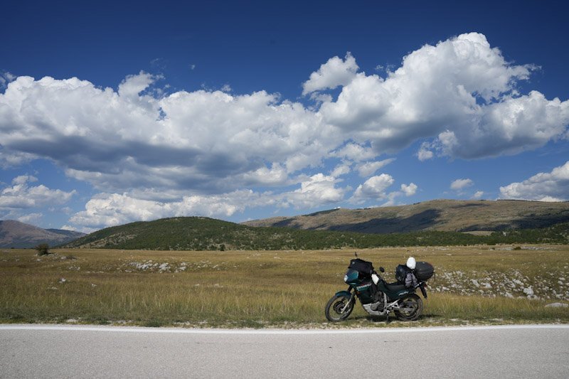

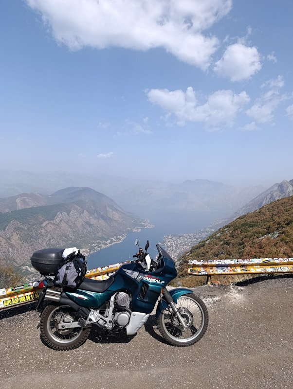

  2. 1. Godište motocikla koji ste vozili: 1999 2. Vreme provedeno na motociklu: Dva meseca za sad 3000km 3. Šta mi se dopada: -udoban za solo vozače oko 2m i 100kg -provodio sam po 8-10 sati dnevno na njemu uz povremene pauze. Osim guzobolje, nije bilo bolova u leđima, rukama i sl.(a nije da sam klinac u top formi ) Tačno takav utisak sam imao kad sam ga probao pre kupovine-foteljica koja radi pos'o bez puno cimanja. -prošao je sve i svašta na putovanju od 2000km po svakakvim putevima (čak i rastresit kamen na putevima u izgradnji u nedodjijama CG iznad provalija ), nije štucnuo (osim što je popio nešto ulja) -ide dovoljno dobro za sve normalne uslove,trpi greškice,miran rad (posle prošlogodišnje avanture na jednocilindrašu, ovo je odmor), kočnice dosta dobre 4. Šta je moglo biti bolje: -šesta brzina i još neki konjić bi valjali (verujem da bi se sa saputnikom taj nedostatak još više osetio) -fabrički vizir-meni vetar bije tačno u dno kacige (197cm) -nije baš idealno sedište za dugo sedenje, mada mislim da kod mene nije fabričko sedište, možda je neko prepravljao po svojoj želji pa meni ne paše. 5. Moj utisak: Probao sam dva Stroma pre njega, oba nisu bila u zadovoljavajućem stanju. Na nagovor druga, otišli smo da pogledamo Transalp,6-7 godina stariji od Stromova. Na prvi pogled,viši, uži i kraći motor. Kao bajsić,a tako se i vozi. Kad sam završio probnu vožnju, utisak je bio: njaaah. "Šta je?" -"Ništa. Ide, koči,ne trucka(kao f650gs pre njega),penzija." Posle Stroma takav je utisak bio, Strom deluje kao ozbiljniji motor u svakom pogledu. Ali zbog stanja i lakšeg provlačenja po Bg-u nego sa Stromom i verovanja da će mi biti ok i za putovanje kupio sam ga. Posle 600-700km oko i po Bg-u,uklonili smo nedostatke-loše kočiono ulje, smanjili truckanje-neko je montirao prednju gumu naopako i otkrili smo(srećom) da ventil samo što nije otpao. Sve ostalo je bilo ok. Još jedan problem sa starijim motorima je što ništa nije lako naći od delova. Nema delova koji mogu tek tako da se naruče,a dosta bi mi olakšali -centralni štender, nosači bočnih kofera i produženi vizir. Vizir i nosači mogu da se naprave, ali nisam imao vremena za to, pa sam sve natovario u veliki centralni kofer i iza sebe na sedište-torbu plus kamp opremu. Kamp oprema je morala da otpadne, jer šanse nije bilo da tako vozim duže od pola sata Ruta je promenjena (srećom)-umesto Grčke, biće Cg i Bosna (Bg-Ulcinj-Kotor-Rijeka Crnojevića-Trebinje-Mostar-Jablanica-Blidinje-Drvar-Banja Luka-Bg). Bolja stvar nije mogla da se desi. Nosio me je 2000km po svakakvim putevima. Magistrale, lokalni putevi i bespuća,prinudni off-road na deonici puta od Cetinja ka Nikšiću koji je u izgradnji-ima puta, nema puta, ima lošeg puta, ima požara,ima provalija okolo. Autoput je užasno dosadan, drži oko 110 na sat ok, tu bi valjala šesta brzina. Najvažniji osećaj je bezbrižnost i nedostatak sumnje da bi bilo šta moglo da krene naopako,srodio sam se sa njim za manje od mesec dana i uživao u svakom trenutku putovanja. Jedino što vidim kao razlog za zamenu je noviji, veći motor za vožnju sa saputnicom, nešto jače sa šest brzina i boljim izborom lako dostupnih delova. Imam utisak da bih sam smeo na put oko sveta na njemu. Potrošio je oko pola litra ulja za 2000km, iako je bilo blizu minimuma u jednom trenutku, nije štucnuo. Može biti da je Honda stvarno neuništiva!
