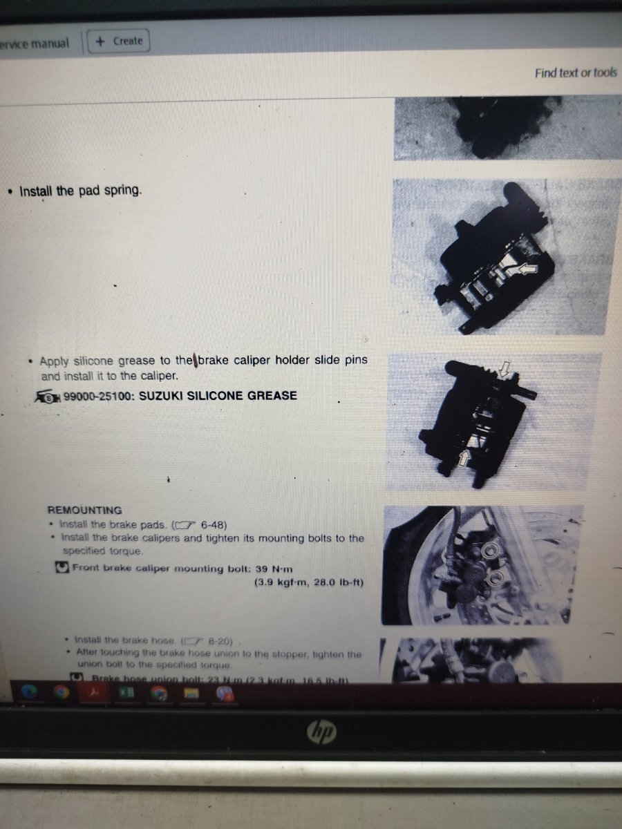

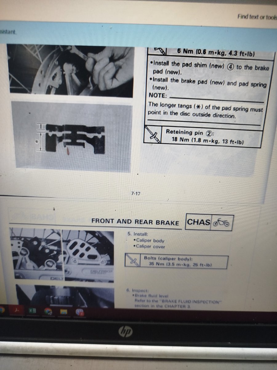

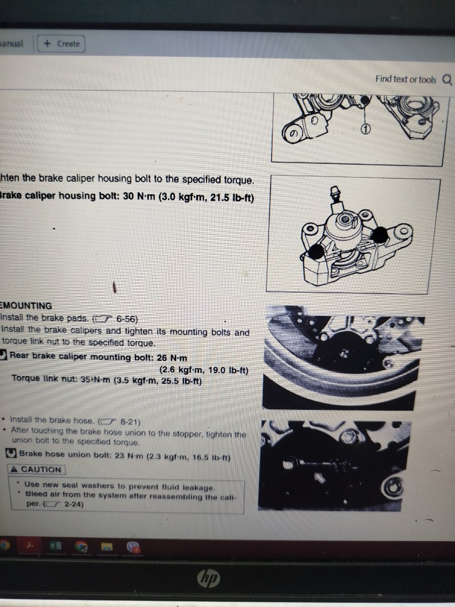

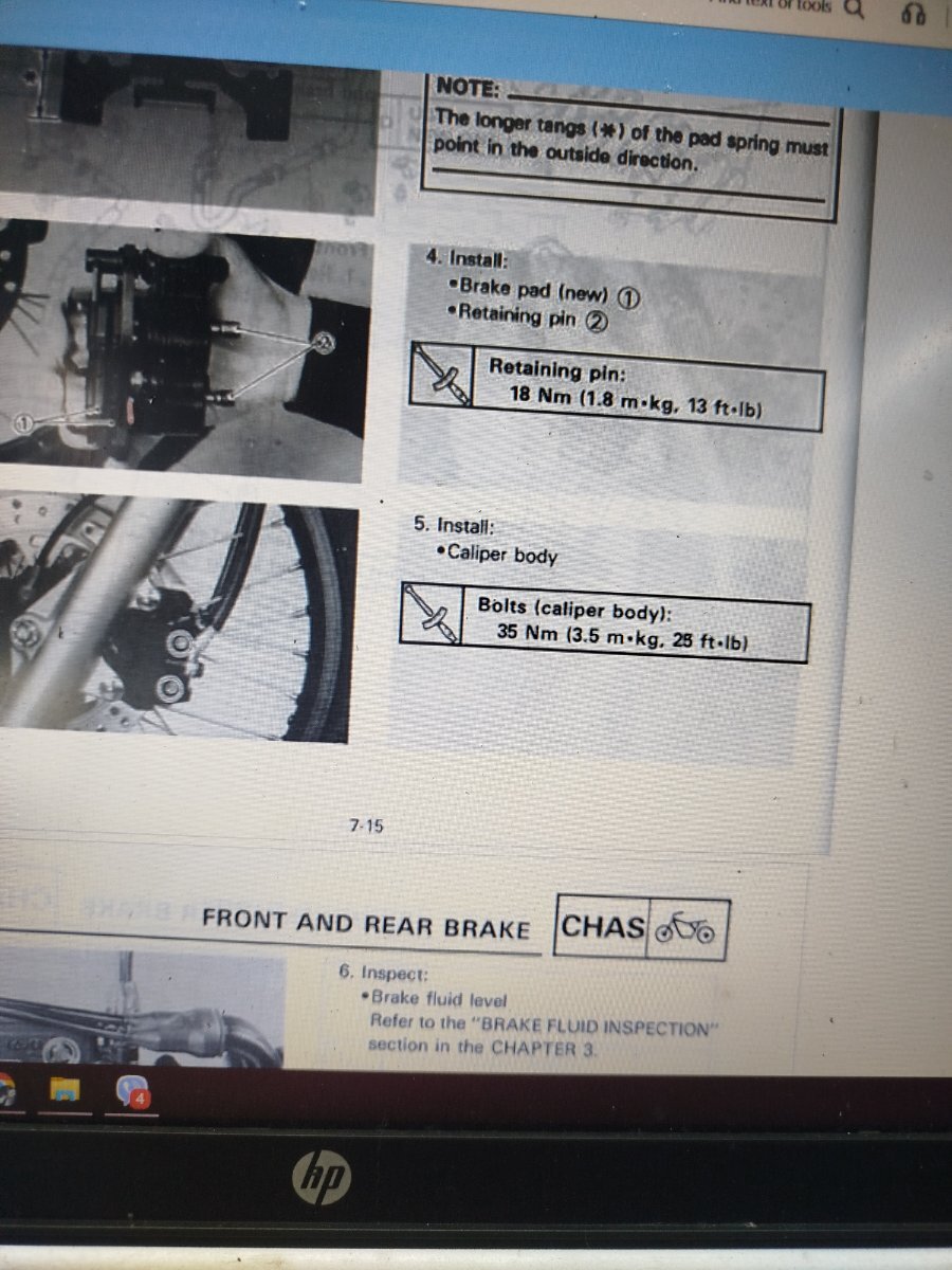

  4. Nije to bilo kakav generisani tekst , nego user manual !! ( ovo sto je Ranko okacio ) , dok kolege iznad post neodoljivo podseca na chatgpt poruku.

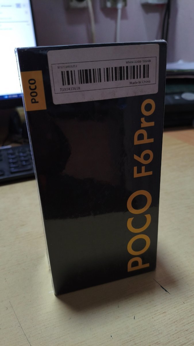

  7. Stigao fontele, nema lazi nema prevare.
  8. Pa dobro, malo je i neozbiljno da se u ovakvoj diskusiji zalepi A4 strana generisanog teksta i očekivati da neko odgovori. (odnosi se na poslednji post @ST Moto )

  10. Ova dva motora trenutno radim pa su otvoreni manuali: Ja sve radim po servisnim uputstvima. Mozda mi znamo nesto sto oni ne znaju. A imao bih i obrazlozenje za tvoje navode i za i protiv, ali nemam ni vremena ni volje ni zelje. Pozdrav i srecno.

  22. Bez obzira radi li se o aksijalnim, radijalnim, plivajućim ili fiksnim kočionim kliještima, procedura je ista: kliješta se zatežu dok je kočnica napumpana i držana. Razlog je što disk nikad nije savršeno ravan, vilica i disk rade pod opterećenjem i temperaturom, a sama kliješta imaju montažne tolerancije. Tek pod hidrauličkim pritiskom kliješta se sama poravnaju u stvarnoj radnoj osi diska. Ako se kliješta zategnu bez pritisnute kočnice, fiksiraju se u lažnoj osi – kod aksijalnih je greška najizraženija, ali ni radijalna nisu imuna, dok se kod plivajućih kliješta krivo poravna baza nosača pa klizači rade pod naprezanjem. Posljedica su stalno trenje pločica, teže okretanje kotača, neujednačeno trošenje, pulsiranje ručice i pregrijavanje kočnice. Zato se kliješta, neovisno o konstrukciji, uvijek zatežu pod pritiskom kočnice. Aksijalna kliješta (klasična) Imaju najviše tolerancije Montažne rupe dopuštaju mikro-pomak Disk nikad nije savršeno ravan A bez stisnute kočnice: kliješta se zategnu ukošeno pločice stalno taru kotač se teže vrti Ovo je najkritičnija vrsta za tu proceduru. Radijalna kliješta Precizniji prihvat Manje bočne tolerancije Često se pogrešno misli da su “samo-centrirajuća” Radijalna kliješta nisu savršeno centrirana Disk i vilica i dalje rade (toplina, torzija) Pumpanjem: kliješta se poravnaju u stvarnoj radnoj osi sprječava se pulsiranje pri jakom kočenju Plivajuća kliješta (s klizačima) iako ljudi misle da ne treba Klize po vodilicama Ali baza kliješta se kruto zateže za vilicu Ako baza nije poravnata: klizači rade pod naprezanjem kočnica “zapne” nakon zagrijavanja nejednako trošenje pločica Pumpanje poravna bazni nosač. Fiksna kliješta (4/6 klipova bez klizača) Nema samoprilagodbe Sve ovisi o poziciji montaže Najosjetljivija na krivu osu Bez pritisnute kočnice: disk stalno struže dobiješ toplinsku deformaciju, pulsiranje ručice Nijedna kočnica se ne centrira sama bez hidrauličkog pritiska – bez obzira je li aksijalna, radijalna, plivajuća ili fiksna. Razlika je samo koliko ćeš problema dobiti ako to preskočiš. Kada ovaj postupak je ajmo reći manje bitan ako su kliješta na klinovima tj ekscentrima (rijetko) ili ako proizvođač izričito kaže drugačije (rijetko, OEM racing setup) OEM manuali kod aksijalnih,plivajućih itd. kliješta propisuju pumpanje kočnice i vilice nakon montaže kako bi se sustav poravnao u radnoj poziciji; zatezanje kliješta pod pritiskom je servisna i trkaća praksa koja ide korak dalje, ali se temelji na istoj mehaničkoj logici.
