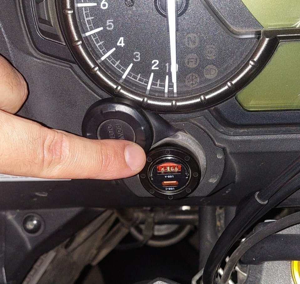

  3. ja na Temu uzeo ovo i radi posao. kad uguras ne viri ni malo, ravno je sa okvirom. preporuka.
