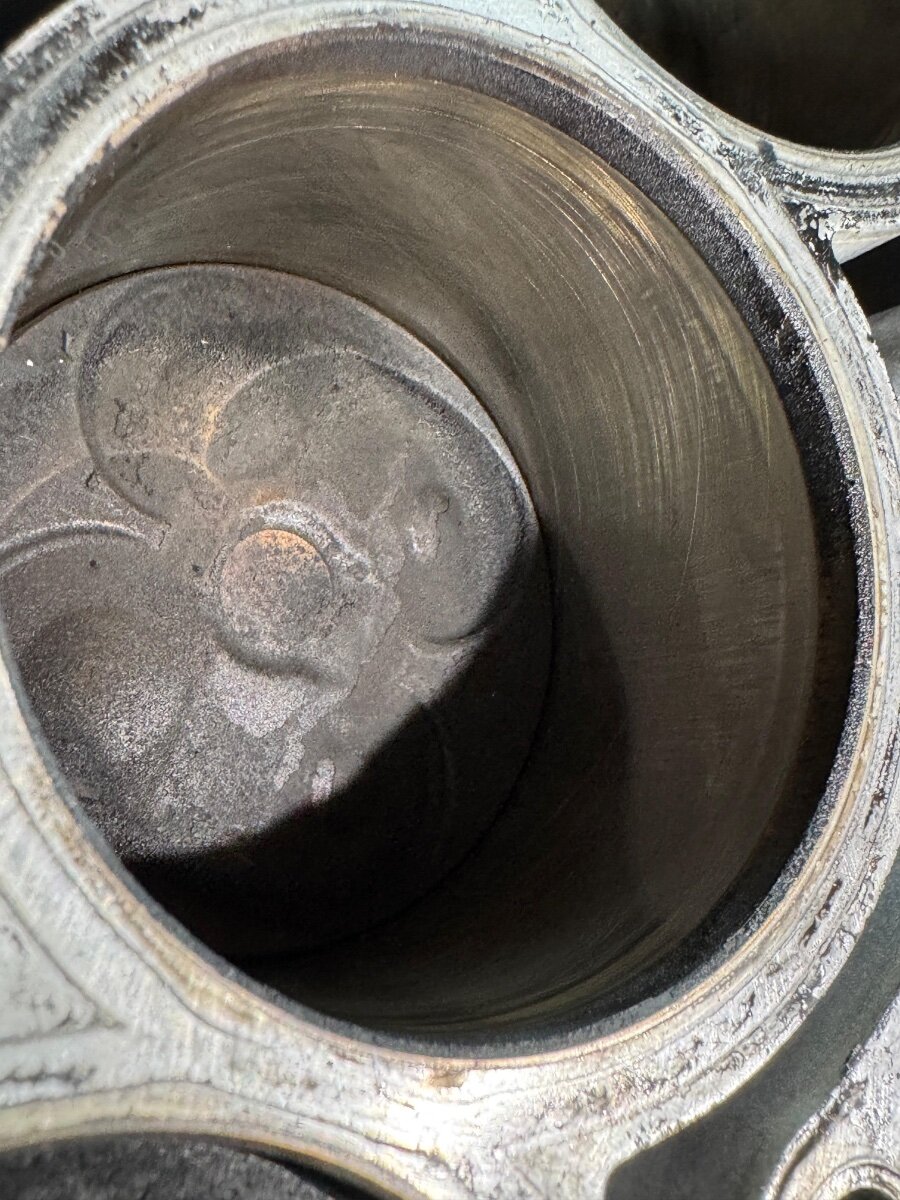

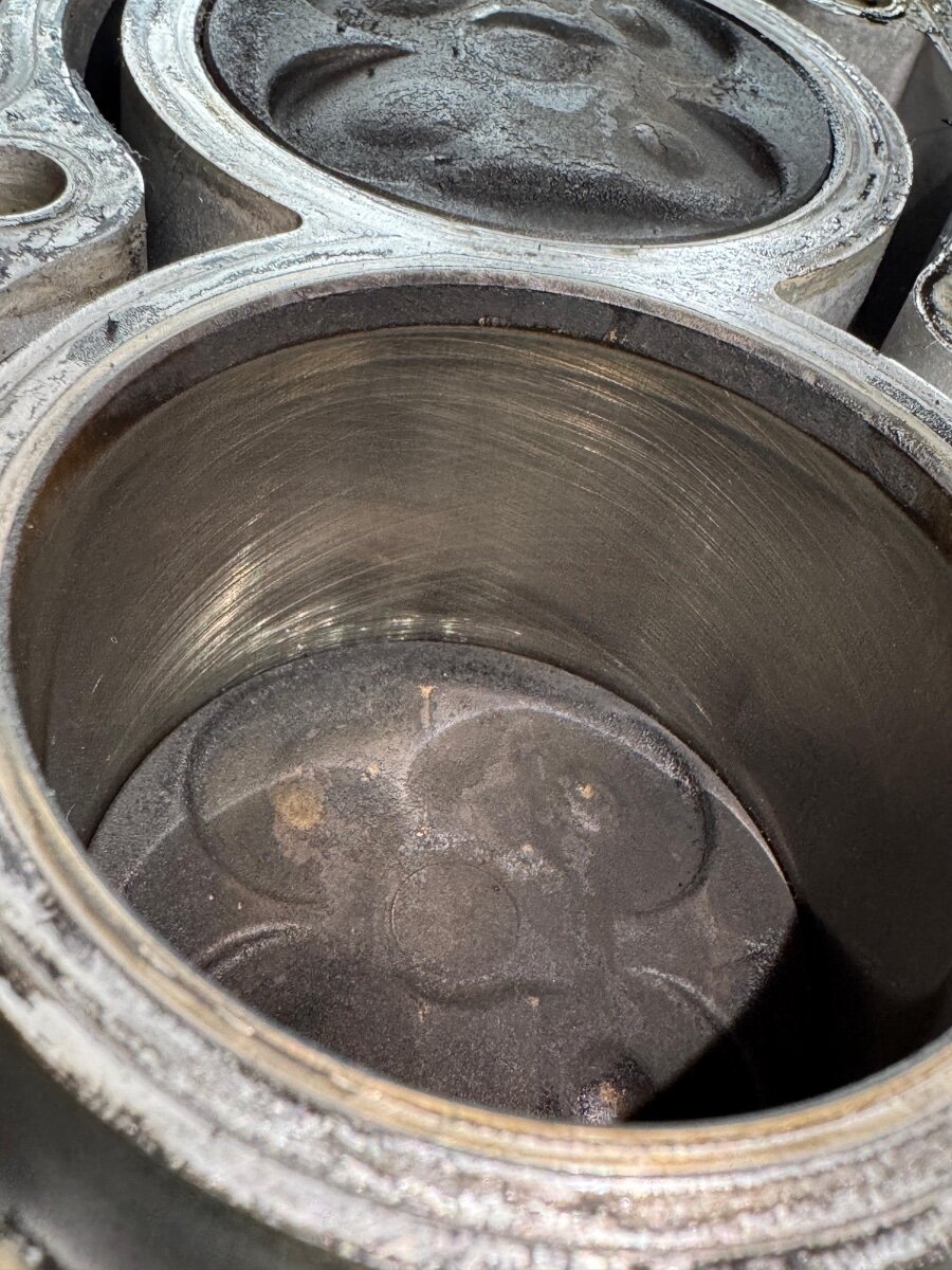

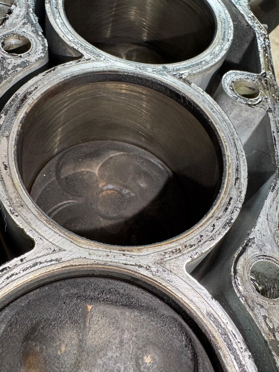

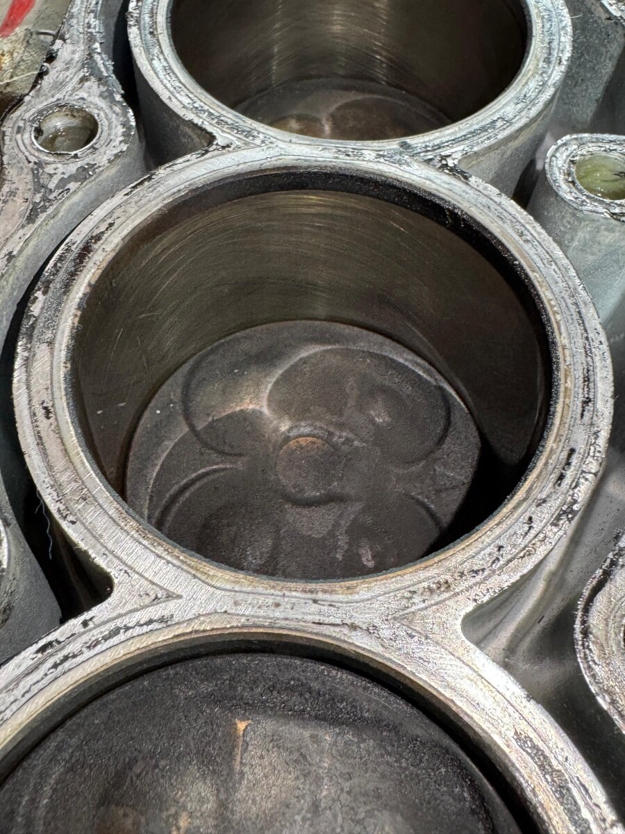

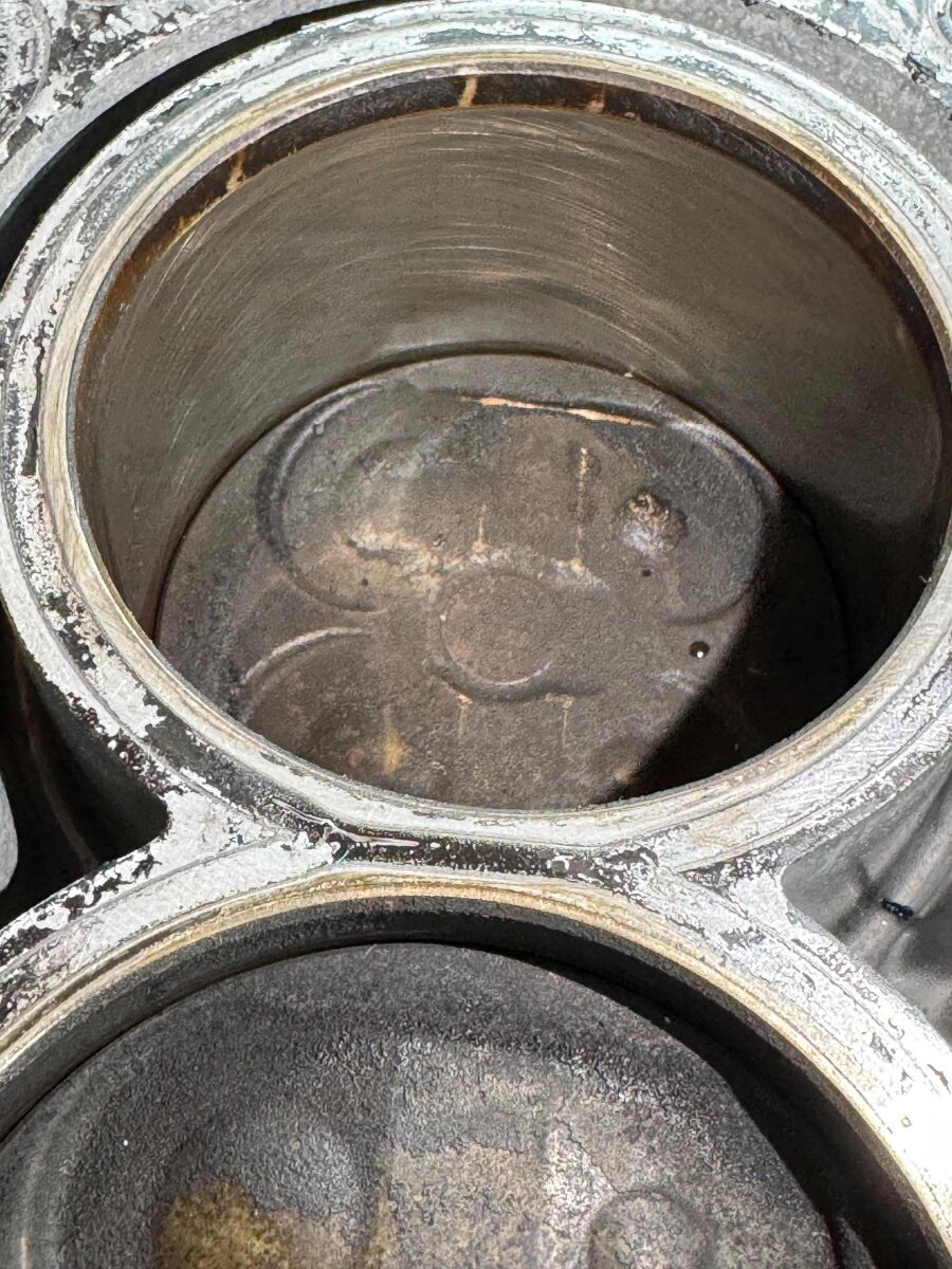

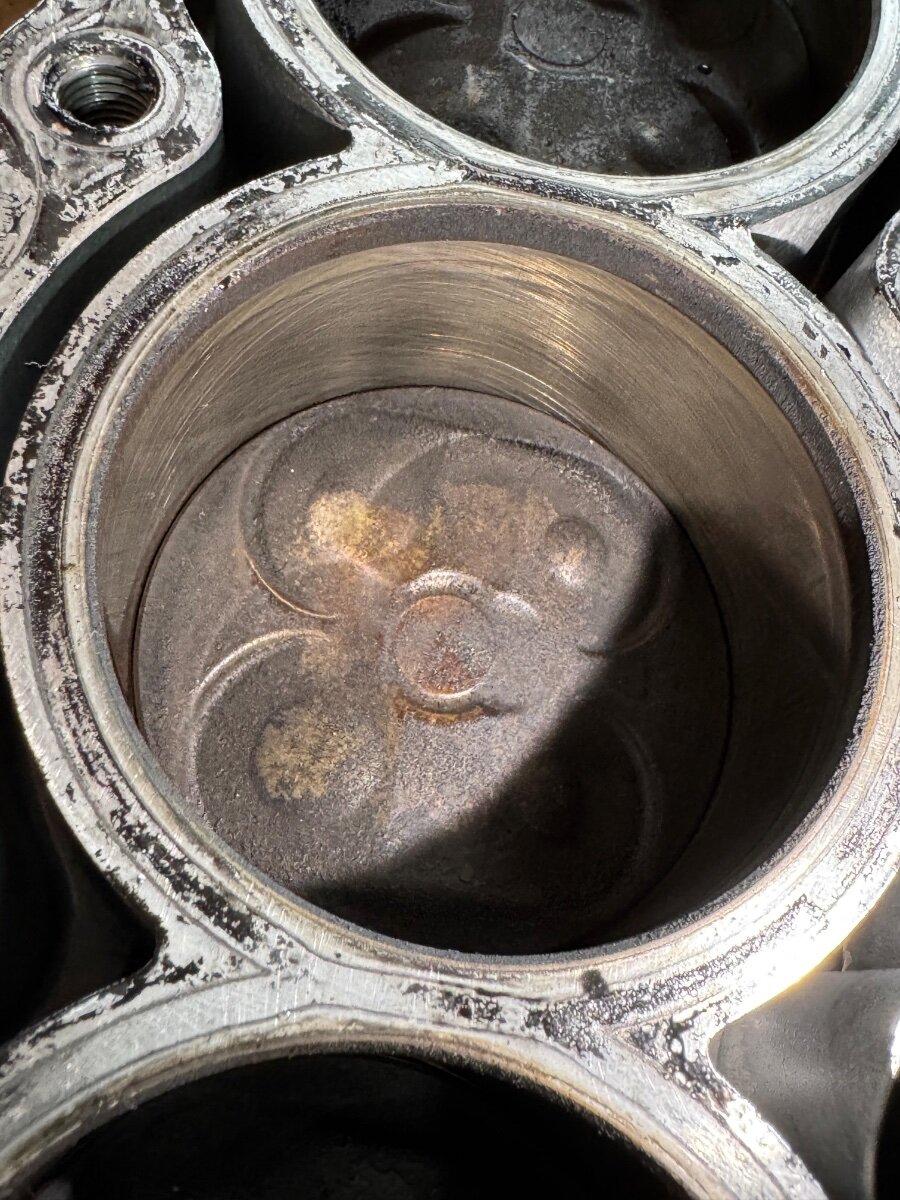

Dodacu da sam merio sa subitorom hilzne su od 66 do 66,002 da kazemo 2 stote razlike. -

Pozdrav svima. Novi sam ovde i zeleo bih prvo da se predstavim. Stefan, dolazim iz Valjeva. Kupio sam yamahu r6 rj03 prva serija. Sta se desava, kada je hladna vuce odlicno, kada se ugreje mnogo lose vuce. Duva na iberlauf. Receno mi je da su otisle hilzne, ja sam masinu rasturio, hilzne deluju kao nove. Zazor na karikama je: kompresiona prva 0.15mm kompresiona druga 0.50 uljna 0.70 e sad, sve hilzne sam lepo pregledao nigde nema pukotina, cak sta vise deluju sveze uradjeno. Pusticu neku sliku, ako moze neki savet.
