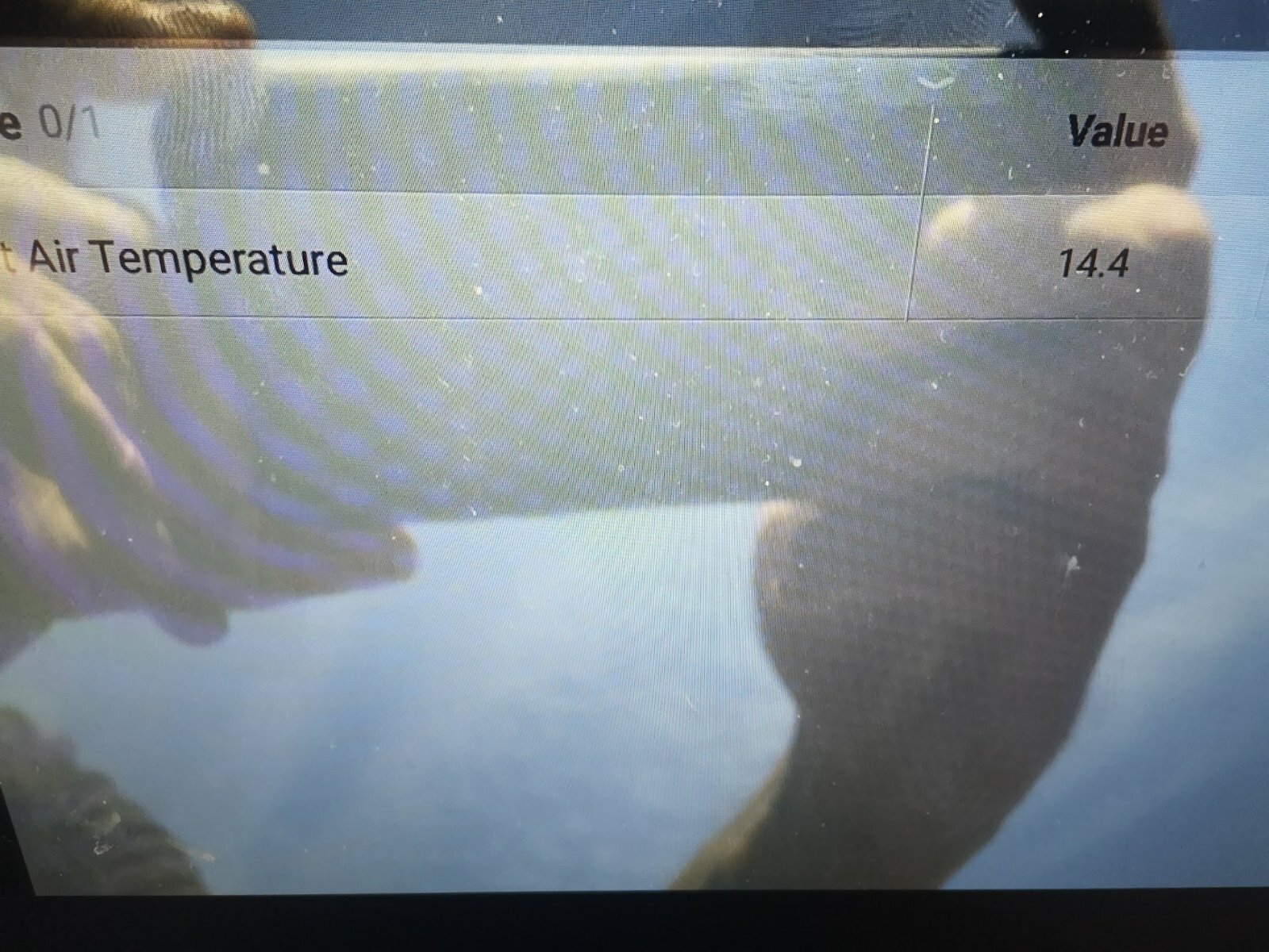

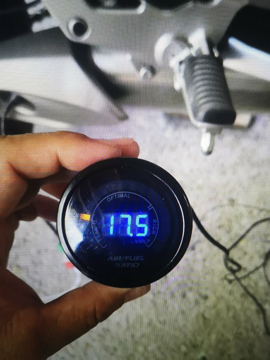

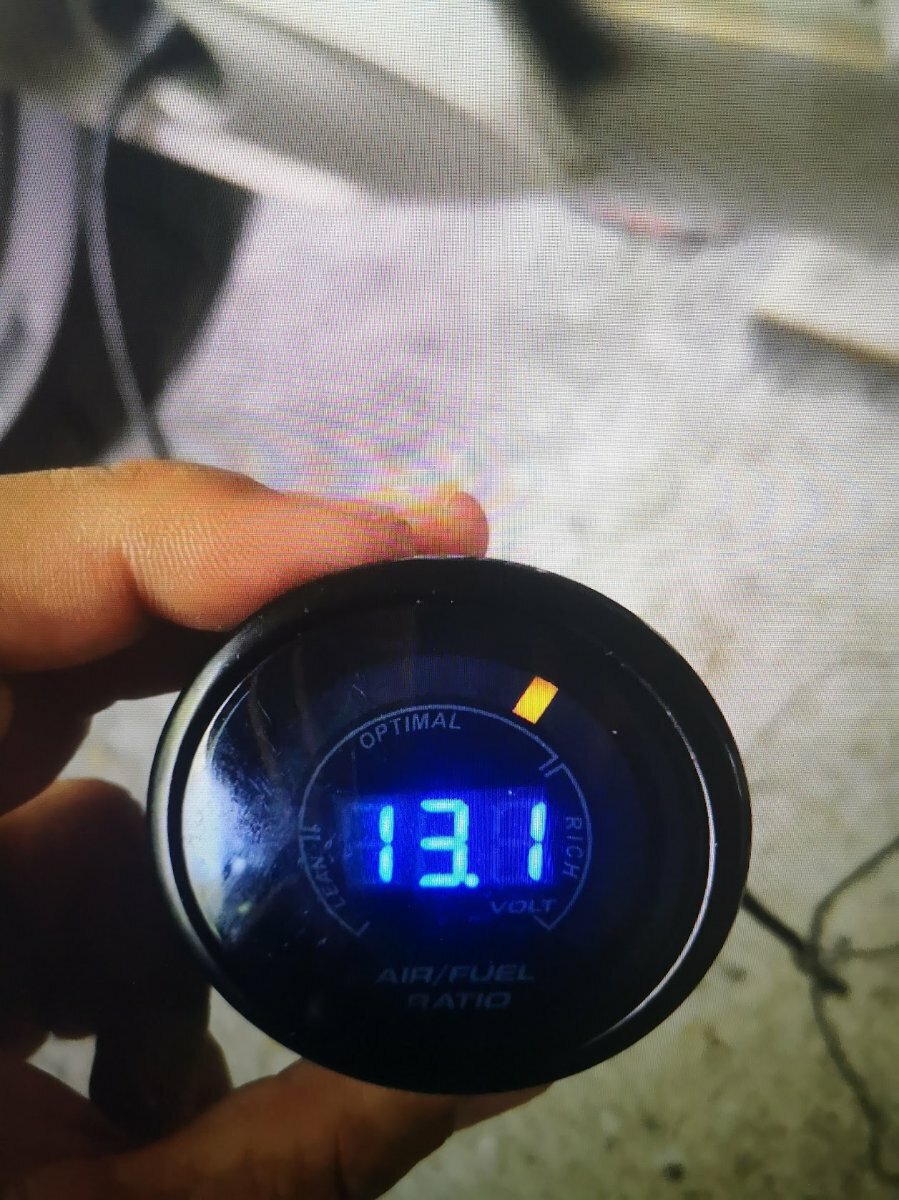

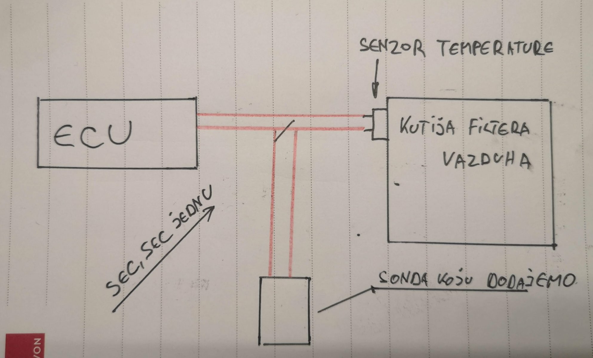

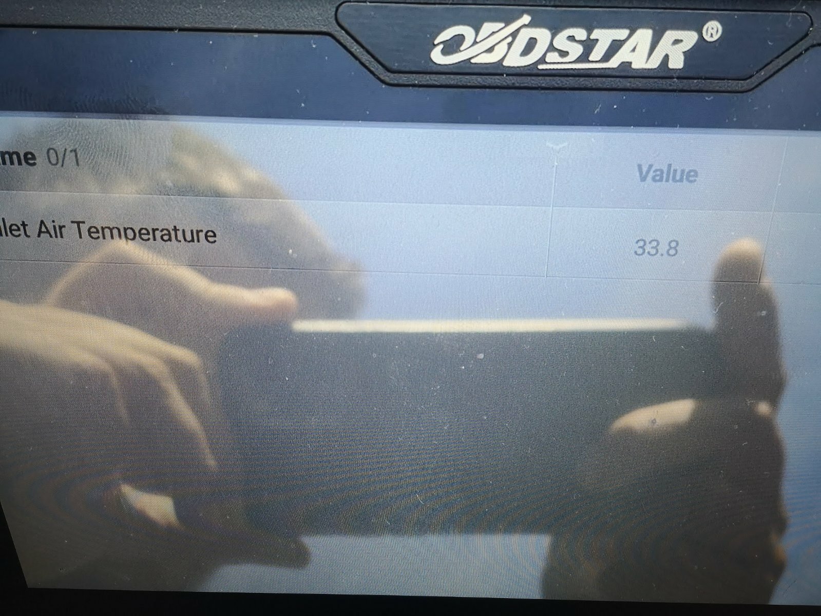

  15. Sema za pravljenje i povezivanje na instalaciju... Nadjemo gde je fabricki senzor (IAT), do njega idu dve zice, jednu secnemo i na ta dva kraja, redno dodamo sondu koju smo napravili, nju fiksiramo negde dalje od toplote motora, bilo napred ili nazad pod rep. 2.2K termistor odgovara italijanima (ducati, aprilia...) 3K odgovara japancima 4.7k bavarcima (nije potvrdjeno, sacekacemo Soyku)
  16. Dok klinac igra fudbal ja da se zanimam Kao univerzalna vrednost (radi svuda, jedino bmw 4.7k trazi, nisam probao licno) a na uzorku od 17 motocikala pokazao se termistor NTC 3K b3950, na njegove nogice paralelno dodajemo fiksni otpornik 5.6K 0.5w, svaka je nogica u termo buziru. Kabl 2x0.5 proizvoljne duzine, moze i jedna boja posto sonda nije polarizovana. Sve to tako zalemljeno umetnemo u cauru, samo vrh termistora da se uroni u dielektricnu termalnu pastu, ulaz da se zalije (koristim uv lepak) i to je to! Sada cu da naskrabam kako se povezuje na instalaciju. Znaci, trazimo senzor koji je u vecini slucajeva na kutiji filtera vazduha, ima i motocikala gde je napred pod maskom ali treba proveriti je li taj za prikaz ambijentalne temperature na tabli ili je za kontrolu ubrizgavanja! Ponavljam, sve sam testirao samo na mom versys-u sve resto radite na svoju odgovornost i bez garancije kako ce se ponasati (Darko satelis je jedino imao mogucnost da razliku ocita dijagnostikom i tu su vrednosti iste kao kod ovog americkog, temp. obara za oko 18-20c). Moj motor, pre i posle sonde ocitavanje temperature pa zatim ocitano i (drasticno) poboljsanje AFR-a.
