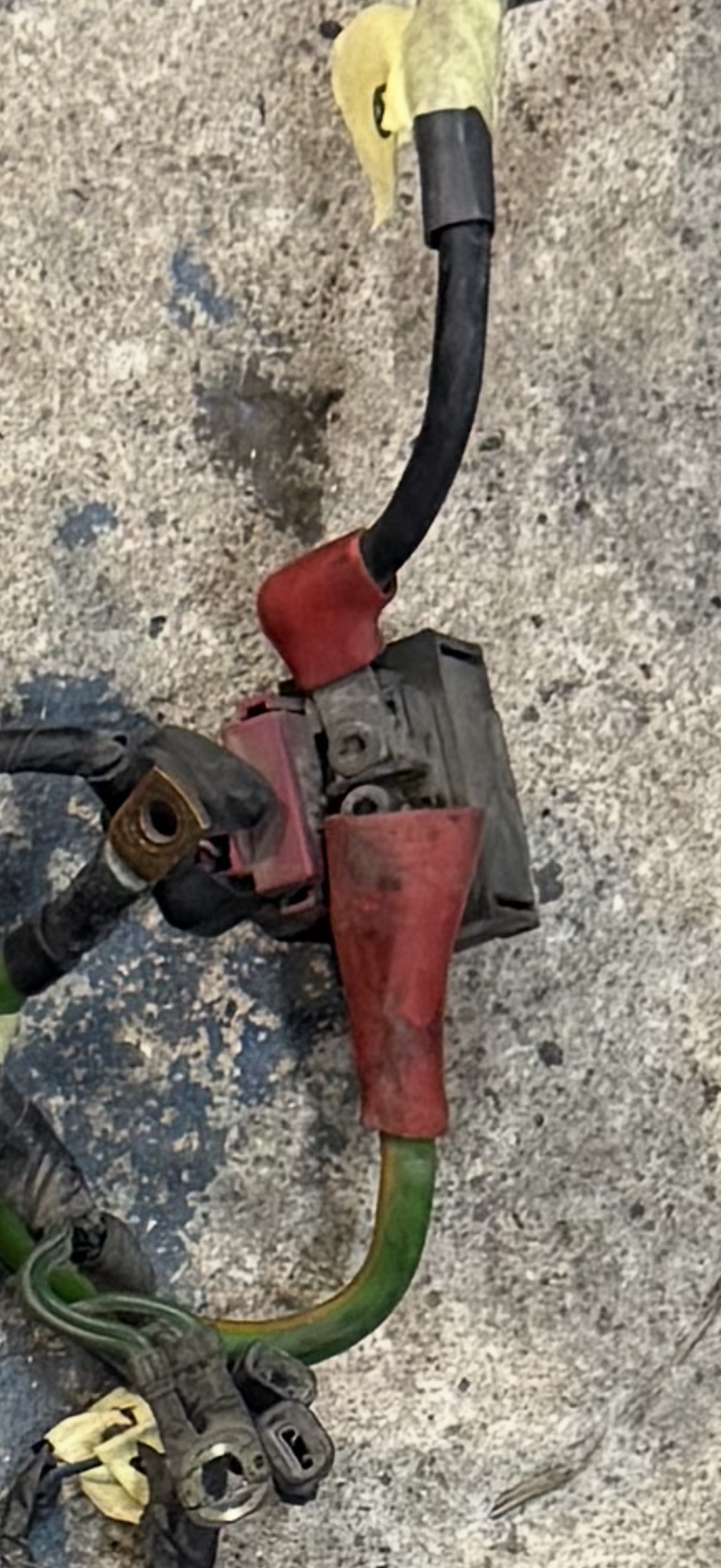

plumber.ns 535 Napisano Maj 21 (promenjeno) Zainteresovan, 533 postova Lokacija: Nov' Sat / Vojvodina Motocikl: Adventure sports 750 Prijavi odgovor kao problematičan Ciscenje je ok, ali ako je slab kontakt krene da varnici i topi plastiku. Ja danas nesto radim na motociklu pa cu slikati. A evo i kod ovog na 12 slici se vidi n oglasu . https://www.kupujemprodajem.com/motocikli-oprema-i-delovi/elektroinstalacije/honda-africa-twin-rd04-instalacija-relej-pumpe-benzina/oglas/172826234?modal=bigGallery Promenio Maj 21 član plumber.ns 1 Citat Podeli ovaj odgovor sa prijateljima Link to post Share on other sites More sharing options...

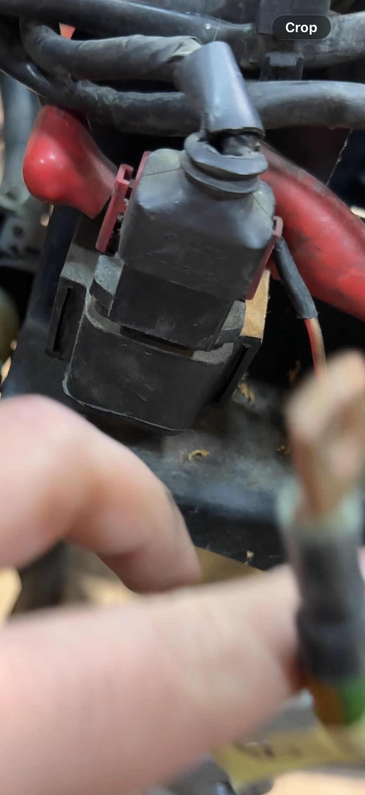

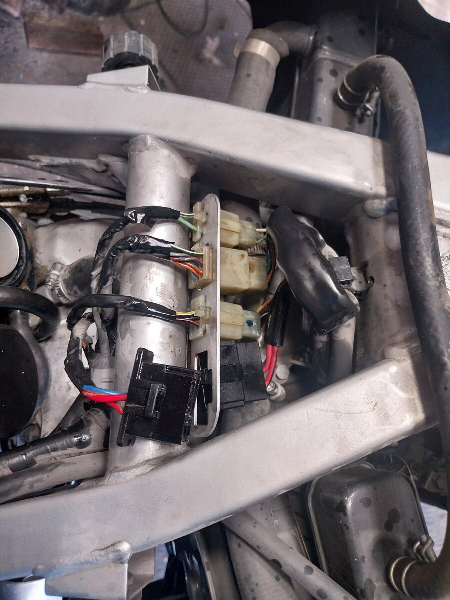

jbone 76 Napisano Maj 21 U prolazu, 89 postova Lokacija: Niš Motocikl: Honda Africa XRV750 RD07 / CFMOTO 700MT Prijavi odgovor kao problematičan Ovo je starter relej za rd07Sent from my iPhone using Tapatalk Citat Podeli ovaj odgovor sa prijateljima Link to post Share on other sites More sharing options...

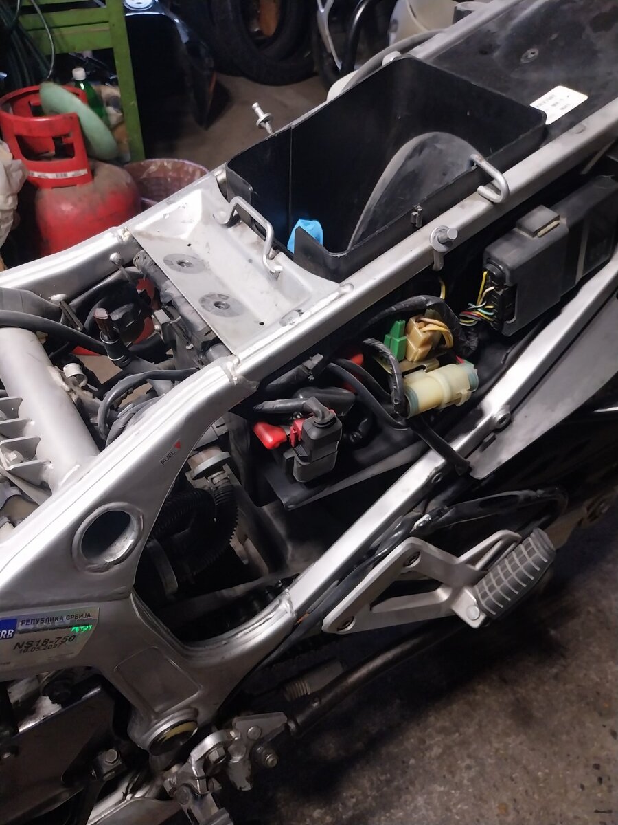

plumber.ns 535 Napisano Maj 21 Zainteresovan, 533 postova Lokacija: Nov' Sat / Vojvodina Motocikl: Adventure sports 750 Prijavi odgovor kao problematičan Moje na 10.000km budu skroz oslabljene, fabrika na novom koliko se secam preporucuje na 12000km. Nisu skupe, a preventvno čuvaju bobine. Danas sam malo ceprkao ispod air boxa , pa i kontakte naprskao wd... Starter se vidi ... Citat Podeli ovaj odgovor sa prijateljima Link to post Share on other sites More sharing options...
