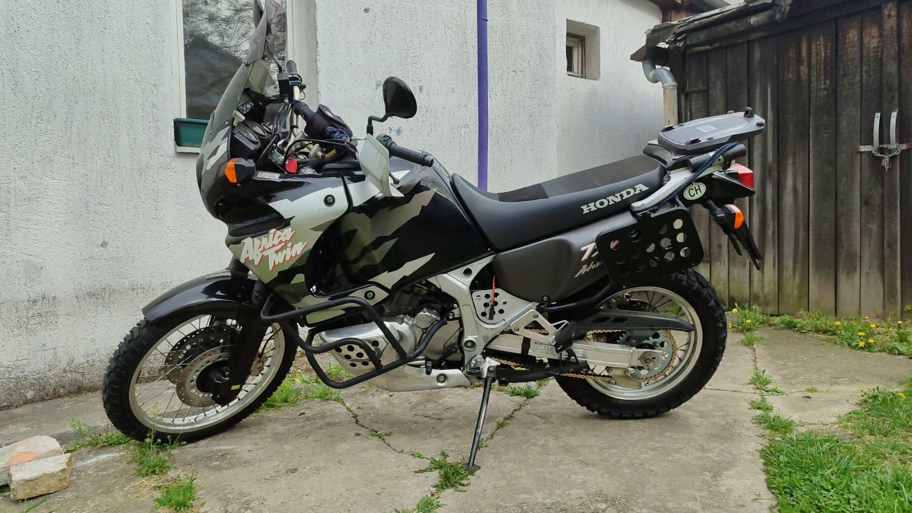

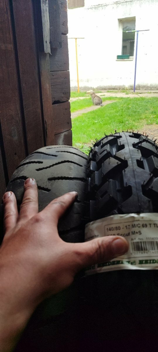

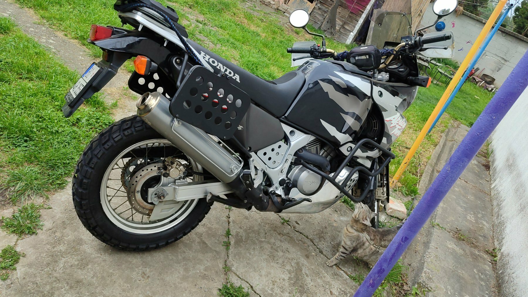

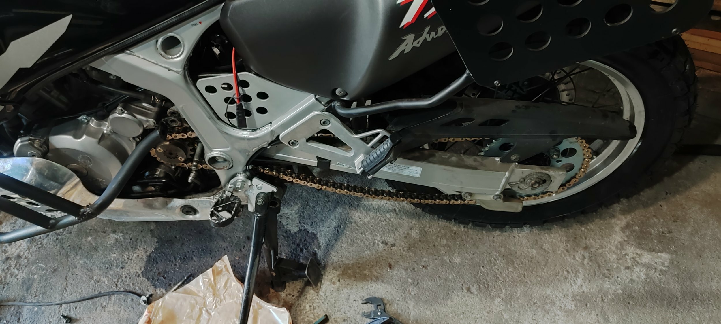

Šumi Zmajček 1306 Napisano April 15, 2025 MZ Rider, 4154 postova Lokacija: Arilje - Zemun Motocikl: Piaggio liberty 125, Honda XRV 750 RD07a Prijavi odgovor kao problematičan Da ne bude da se afrike ne voze i ne popravljaju.. Superpinion napred, nov lanac i 43 nazad(umesto 45) i nove gume da se sidje malo sa asvalta... Doduse ni stare gume nisu sprecavale silazak, ali zaustavljanje i ostajanje na dva tocka bilo je pod znakom pitanja... 3 1 Citat Podeli ovaj odgovor sa prijateljima Link to post Share on other sites More sharing options...
plumber.ns 482 Napisano April 15, 2025 Zainteresovan, 491 postova Lokacija: Nov' Sat / Vojvodina Motocikl: Adventure sports 750 Prijavi odgovor kao problematičan Javi kakav je novi prenos na koliko obrtaja ides 110km/h? Citat Podeli ovaj odgovor sa prijateljima Link to post Share on other sites More sharing options...
Šumi Zmajček 1306 Napisano April 16, 2025 MZ Rider, 4154 postova Lokacija: Arilje - Zemun Motocikl: Piaggio liberty 125, Honda XRV 750 RD07a Prijavi odgovor kao problematičan Pre 14 sati, plumber.ns je napisao: Javi kakav je novi prenos na koliko obrtaja ides 110km/h? 4500mislim, po analognom ide 120 na 5000(na digitalnom 115/116)... Na 4000 ide 100km/h 1 Citat Podeli ovaj odgovor sa prijateljima Link to post Share on other sites More sharing options...
plumber.ns 482 Napisano April 17, 2025 Zainteresovan, 491 postova Lokacija: Nov' Sat / Vojvodina Motocikl: Adventure sports 750 Prijavi odgovor kao problematičan Dobro je. Razmišljam ako budem sam išao na put da joj tutnem 17z napred , a kad je dvoj pod opterećem ne bih menjao fabrički... Citat Podeli ovaj odgovor sa prijateljima Link to post Share on other sites More sharing options...
Šumi Zmajček 1306 Napisano April 17, 2025 (promenjeno) MZ Rider, 4154 postova Lokacija: Arilje - Zemun Motocikl: Piaggio liberty 125, Honda XRV 750 RD07a Prijavi odgovor kao problematičan Ne bi ti preporucio da menjas prednji zbog problema sa osovinom po kojoj je poznata, sad sam joj stavio superpinion 16z ( hamart - Sprocket SUPERPINION 525 16T Honda XRV 750 RD07 Africa Twin 1993-2000 WWW.HAMART.AT A valid alternative to the any other pinionThe original pinion shapes have been remodeled to allow it to gripe ALL DENTATURE of the secondary transmission shaftIn order to... Zadnji lakse promeniti.. i jeftiniji je od osovine zupcanika.. Promenio April 17, 2025 član Šumi Zmajček Citat Podeli ovaj odgovor sa prijateljima Link to post Share on other sites More sharing options...
plumber.ns 482 Napisano April 17, 2025 (promenjeno) Zainteresovan, 491 postova Lokacija: Nov' Sat / Vojvodina Motocikl: Adventure sports 750 Prijavi odgovor kao problematičan Izem ga. Za par soma km, neće ništa da joj bude... kako je laše zadnji promeniti ? Nego dešava mi se da kada stojim u mestu da mi se pantalone naslone na auspuh tu kod fuzastera. Pa gore. Jel ima neke pantalone da to trpe ? Promenio April 17, 2025 član plumber.ns Citat Podeli ovaj odgovor sa prijateljima Link to post Share on other sites More sharing options...
Šumi Zmajček 1306 Napisano April 17, 2025 MZ Rider, 4154 postova Lokacija: Arilje - Zemun Motocikl: Piaggio liberty 125, Honda XRV 750 RD07a Prijavi odgovor kao problematičan Pre sat vremena, plumber.ns je napisao: kako je laše zadnji promeniti ? lepo, za prednji treba da skidas onaj mali stitnik, pa onu gomilu masti i blata da cistis... A zadnji samo osovinu prebaci da se safi sa strane zupcanika.. da se ja pitam nista tu ne bi dirao... Citat Podeli ovaj odgovor sa prijateljima Link to post Share on other sites More sharing options...
