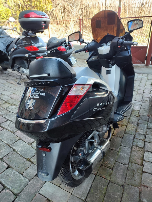

2016 Dejan kupuje od mene, Vlade odvozi Satelidzu iz Verana za Cacak. I ako sam cekao drugi moped tesko mi je pao rastanak moram priznati. Tesio sam se da cu ga vidjati na redovnom servisu il nekad u prolazu.... nikad ga vise nisam ugledao.
Ali eto, dodje dan kad se uloge zamenise, eto nas u Arilju kod Vlade :)
- Dobar dan
* Dobar dan
- Jel to motor koji je na prodaju?
* Da jeste, to je taj
- Sta nam mozes reci pre probe?
* Pa ovako, odlicnog je stanja, redovno servisiran i vise od toga, ima servisnu knjigu a i na forumu mogu se videti radovi, bas mu je posveceno paznje. Malo je presao od kako je kupljen od decka iz Beograda.

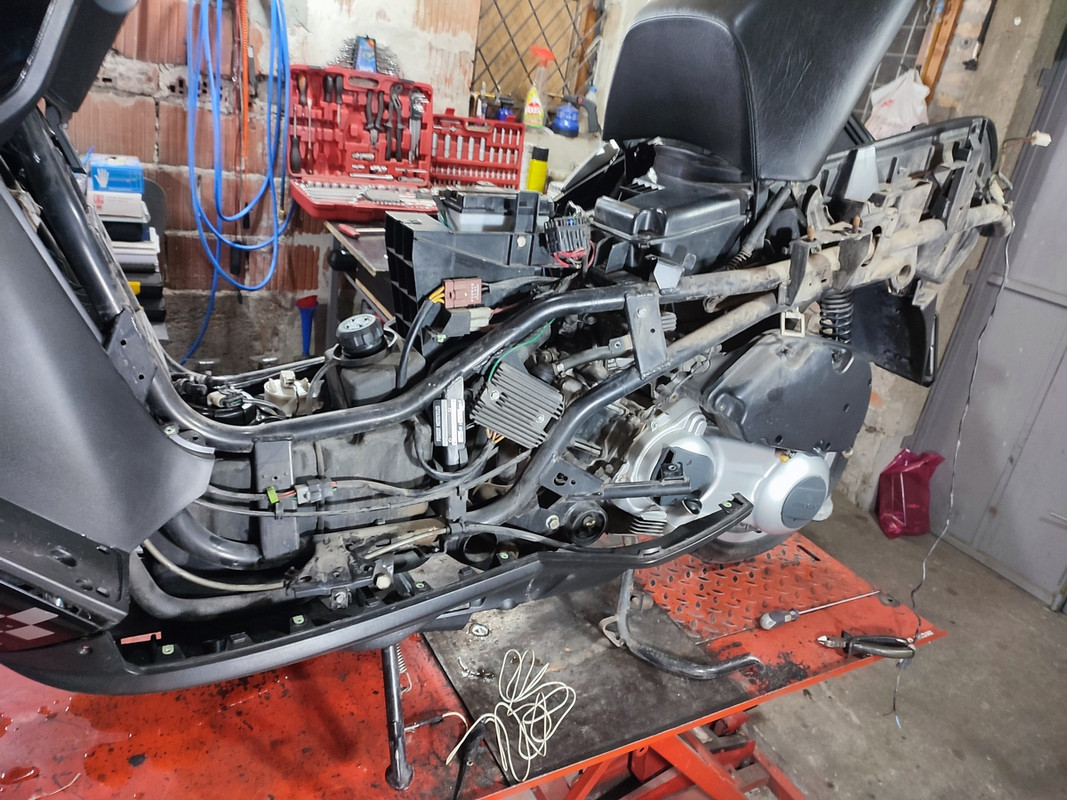

Evo vidi se stanje, maximalno je ocuvan, ima grejace rucica al nesto ne rade, alarm, daljinsko otvaranje sedista, akumulator je zamenjen......
- Vlade secas li se ti mene 9?), prekidam ga u izlaganju

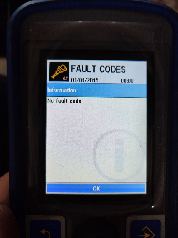

Gleda Vlade mene, gleda koferce koje otvaram pa kad je spazio dijagnostiku samo je rekao "auuu jebote pa to si ti". Oboje smo se nasmejali, nemoj se muciti vise, znam celu istoriju Satelidze.

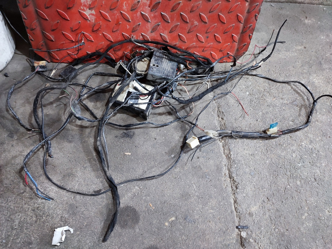

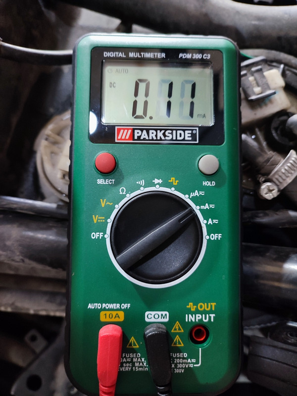

Isprica mi Vlade ukratko da je imao nekih problema oko potrsonje struje, izvlacilo je bateriju preko noci.
Neki majstor je prvo nesto isprevezivao (sto sam video preko dijagnostike, silne neke greske pristne su bile) ali nije bilo dobro, resen je iz drugog pokusaja, nema vise problema. Sem zamene ulja u motoru nista drugo nije menjano.
Obrisao greske, bam lepo upali, jos lepse radi i najjjjlepse se cuje, sreci nema kraja :D

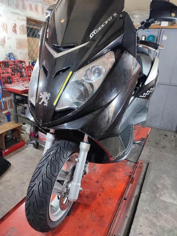

Napravih krug, cisto da ga cujem, gume su katastrofalno lose.

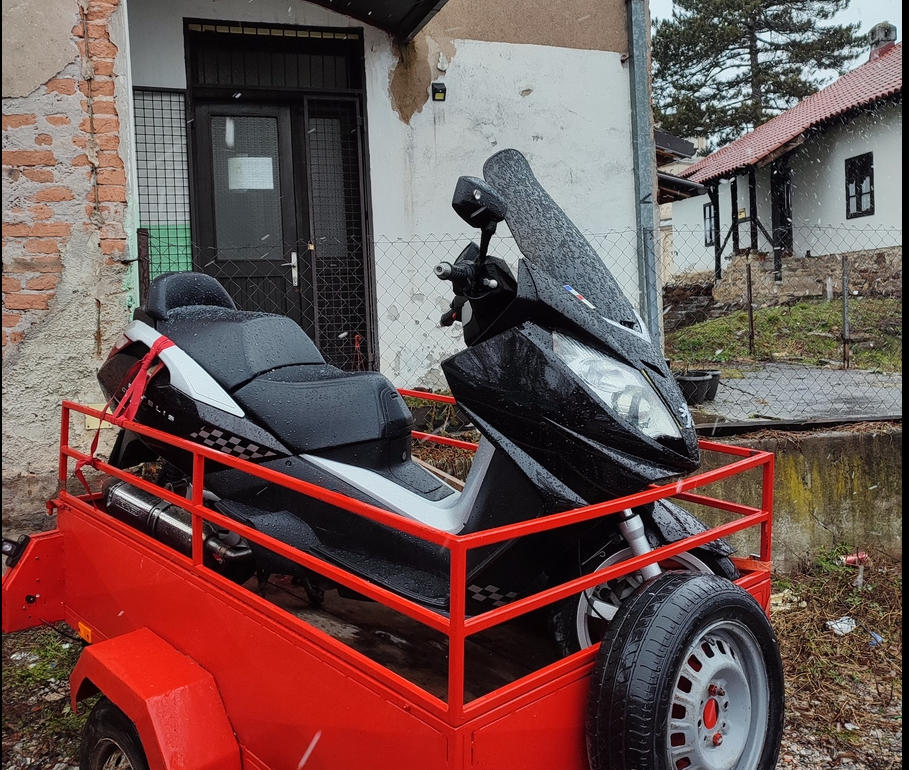

nema se sta vise pricati, pakujemo ga po takvom neveremenu
ljudi moji koji kijamet je poceo da pada i vetar da duva.......
idemo mi u lepse krajeve, idemo mi u Majami Lug put nije tako dug
malo voznja da se proprati situacija, malo pranje

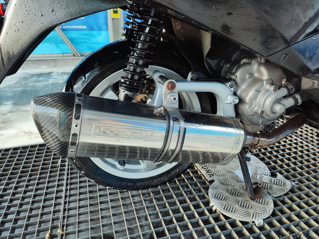

Alarm ne radi kao ni grejaci ruku, prednja poluga kocnice krcka pod prstima na kocenju, CVT moze biti bolji, zadnji tocak nesto se teze okrece, logo na podnici ne radi, par sitnih ogrebotina u krug lakiranih plastika, zadnji amorti na najmekse podeseni.
Hmmm nije takav bio lani ali nema veze, sredice se :)
mnogi su prosli sa raznim cuncima, potpisujem da bolja melodija od ove ne postoji

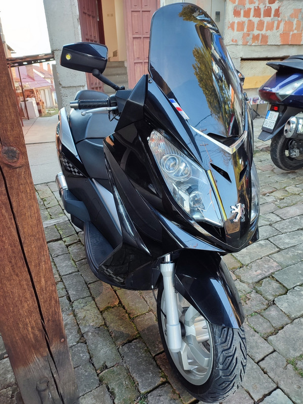

sad si moj, nema vrdanja
tu su svi papiri, kljucevi i ostalo

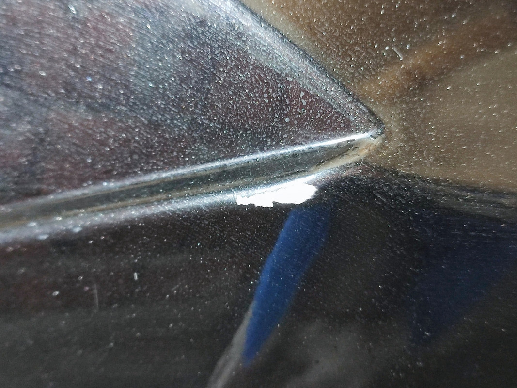

cvrkotine da se saniraju

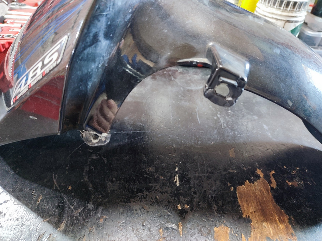

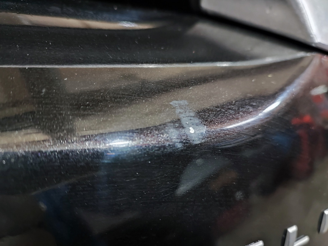

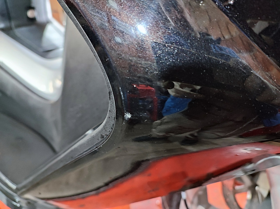

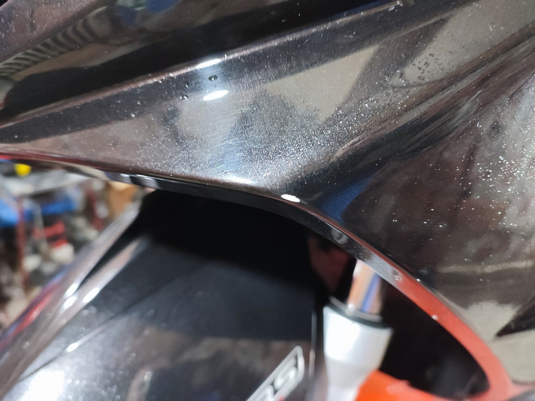

sve tako nesto tupavo, sitna ostecenja koja bodu oci
prednji blatobran
da se izvare usice

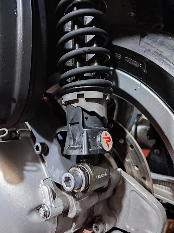

amorti na srednju vrednost
tackica je zbog....
farbane su sve crne mat plastike

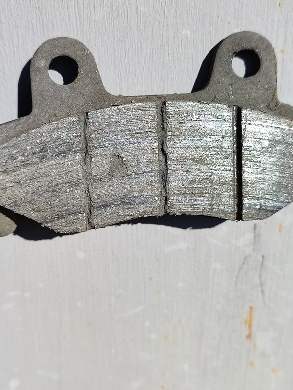

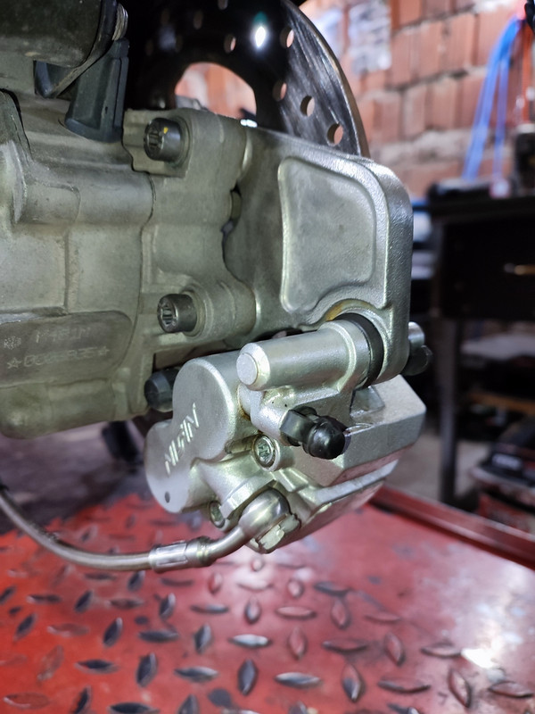

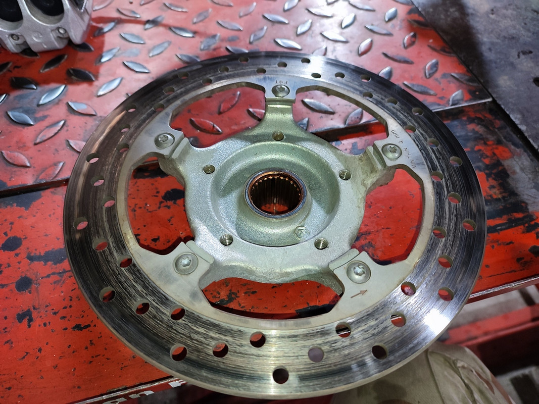

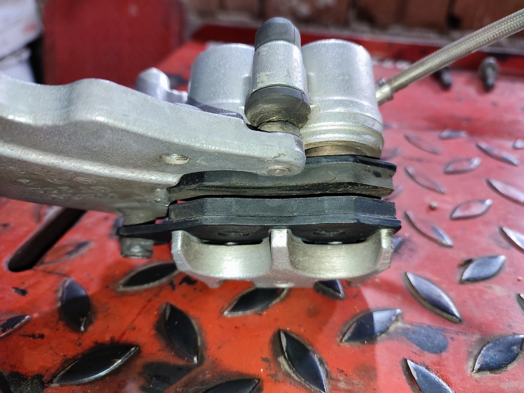

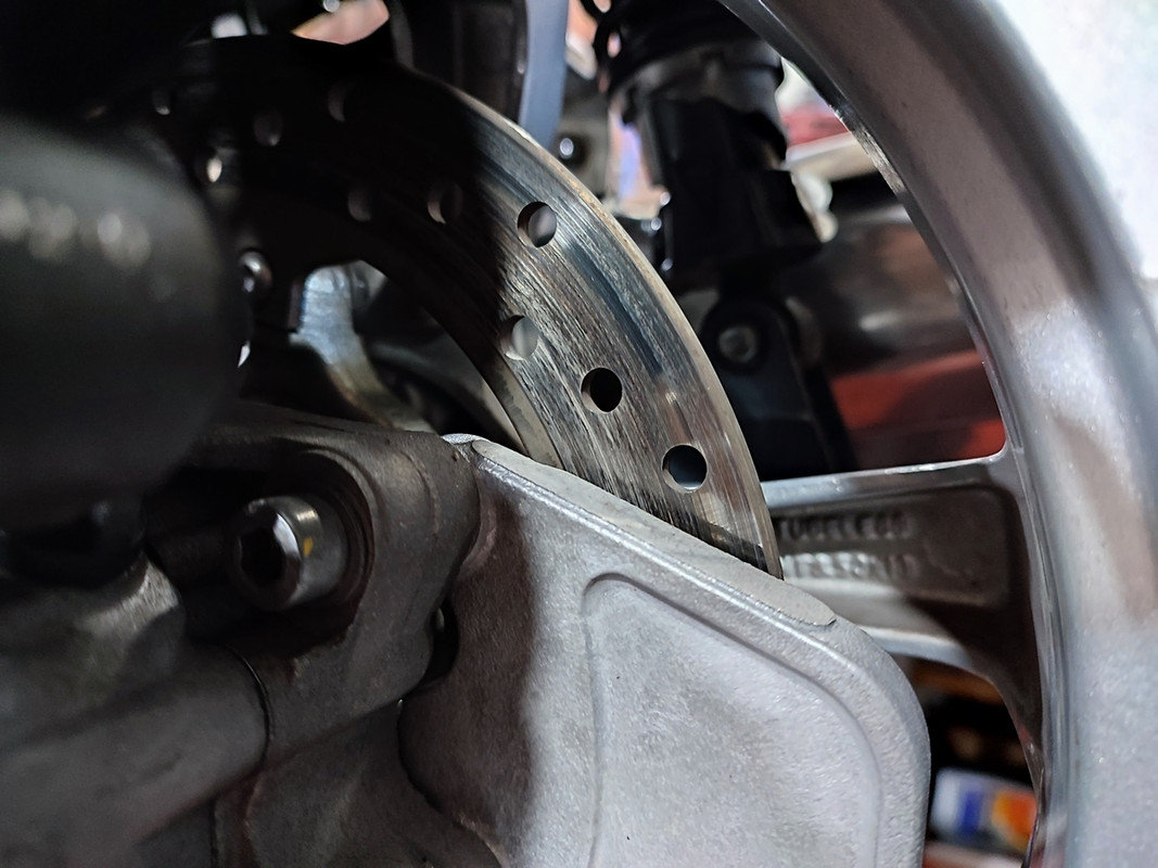

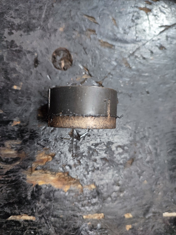

zadnji disk je pretrpeo blago pregrevanje i metal ga je stigao umesto ferode
tocak se teze okrece i gume treba zameniti cim pre
svetlo u gepeku radi
sve  kacaljeke od bisaga su tu
E sad ide pokloni se Darko i počni.
Ranije sam bio mlad, dokon pop koji jarice krsti.... te hocu alarm, hocu logo na podnici, hocu strobove napred-nazad, grejace, pistalicu za spustenu copu, bi-xenon projektore, 3 stop svetlo.... ma pizde lepe materijne.
more mars..... prvo s'instalaciju da se raskusuram
nesto secem leti napolje, nesto ostaje a nesto ce se opravi
alarm, strob, logo i pistaljka na copu kaput, nema vise

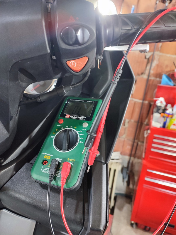

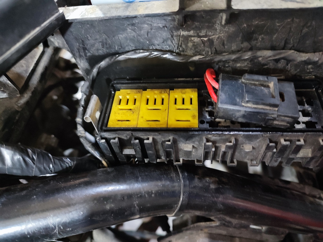

svi kontakti se proveravaju, prskaju ... sve Ok
potrosnja struje ide do 16mA sto je normalno, punjenje je odlicno
aku ide na punjenje reda radi, crevce oduska zamenjeno
stavili su krace i izlaz usmerili direkt na lulu svecice

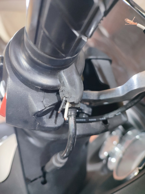

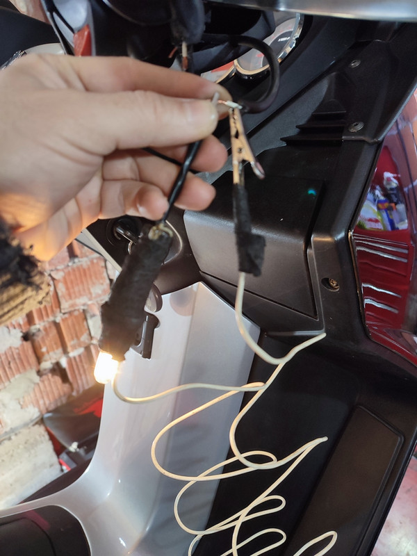

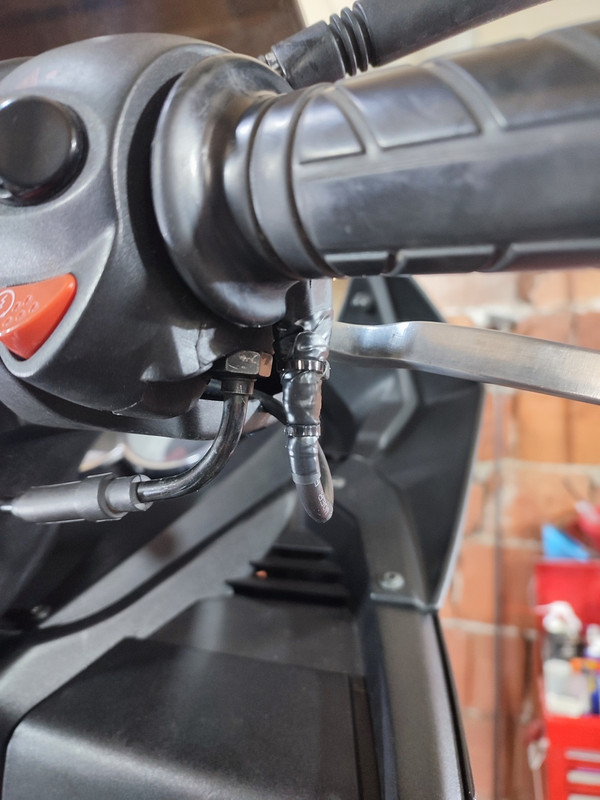

grejaci nisu radili jer je osigurac centrale izgubio kontakt
pride na desnoj rucici - vod je pukao, + se drzi ka pas jeza
da bi opravka imala smisla
grejac mora biti ispravan
kao i napajanje do njega
uslovi su ispunjeni, ponovo radi bioskop

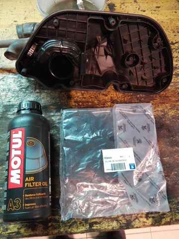

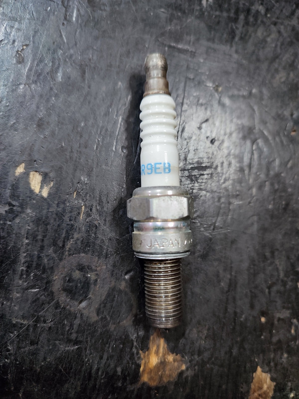

posto su zicke sredjene moze se preci na filter, svecicu, prenos, tecnosti i ostalo

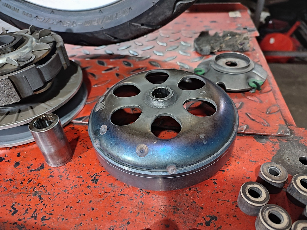

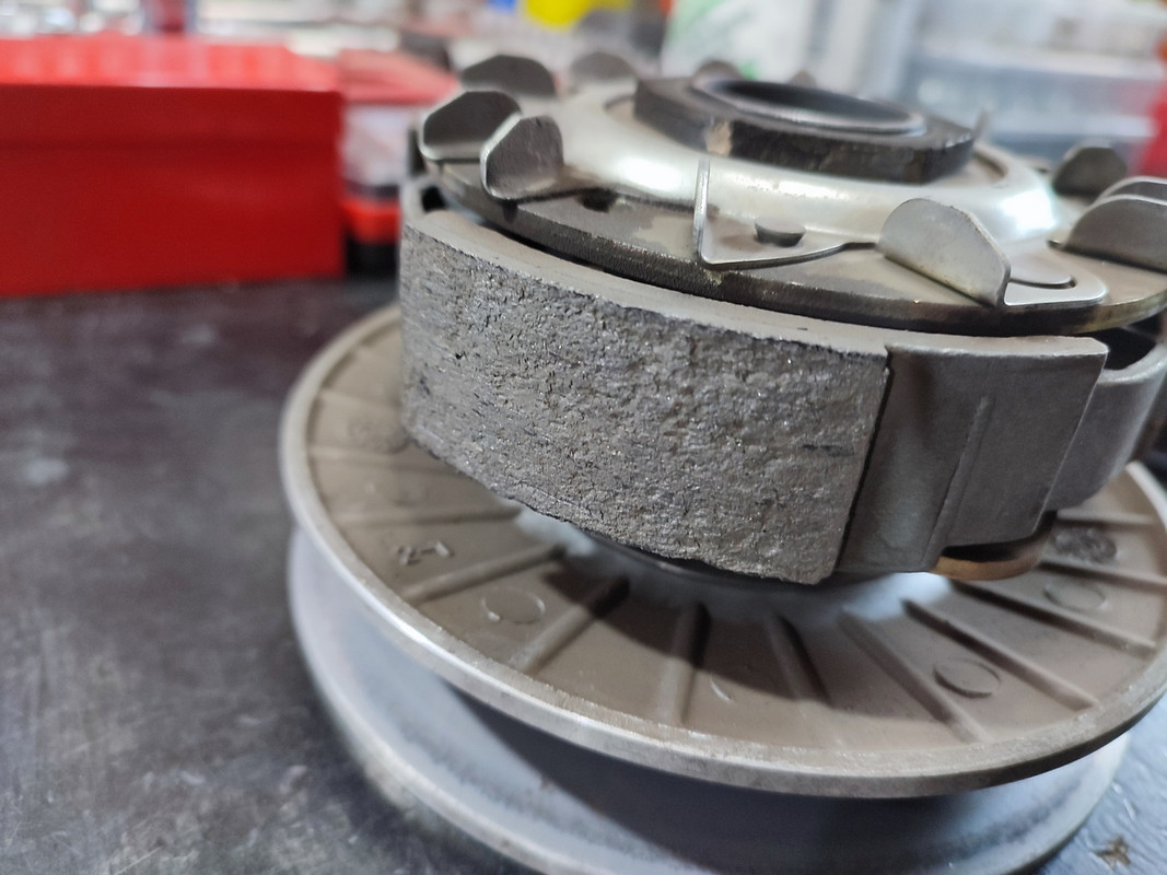

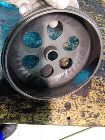

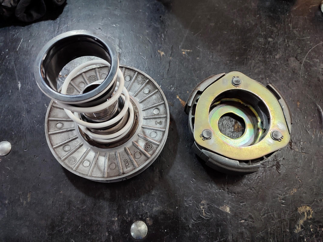

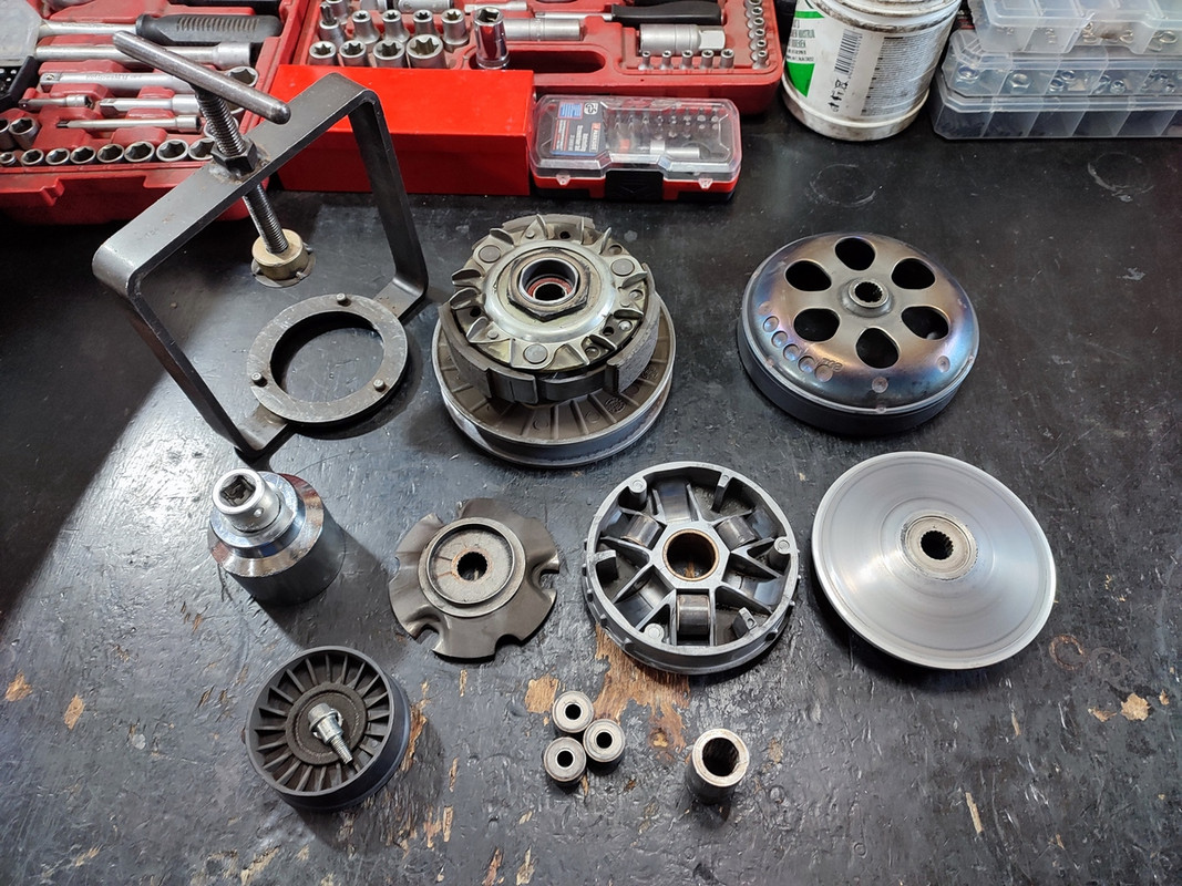

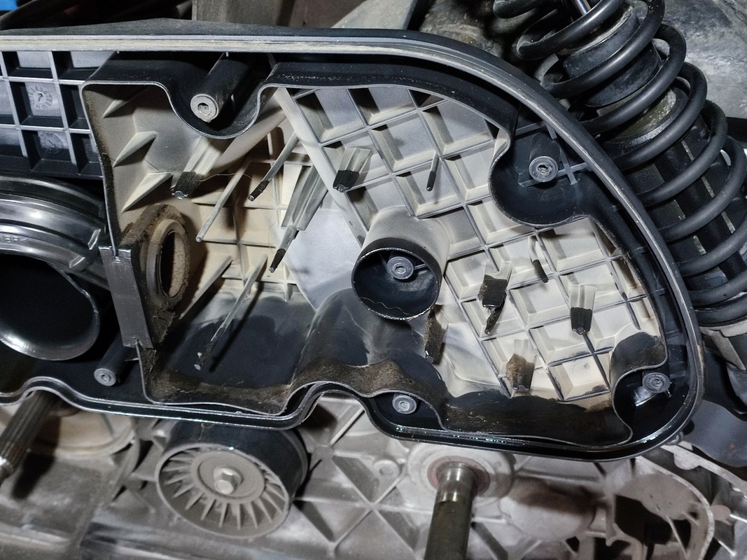

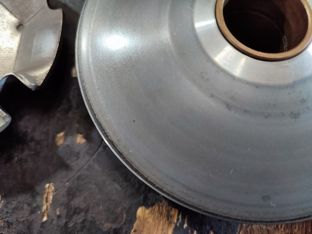

imao je dobro pregrevanje
moguce da je dim izlazio iz cvt-a

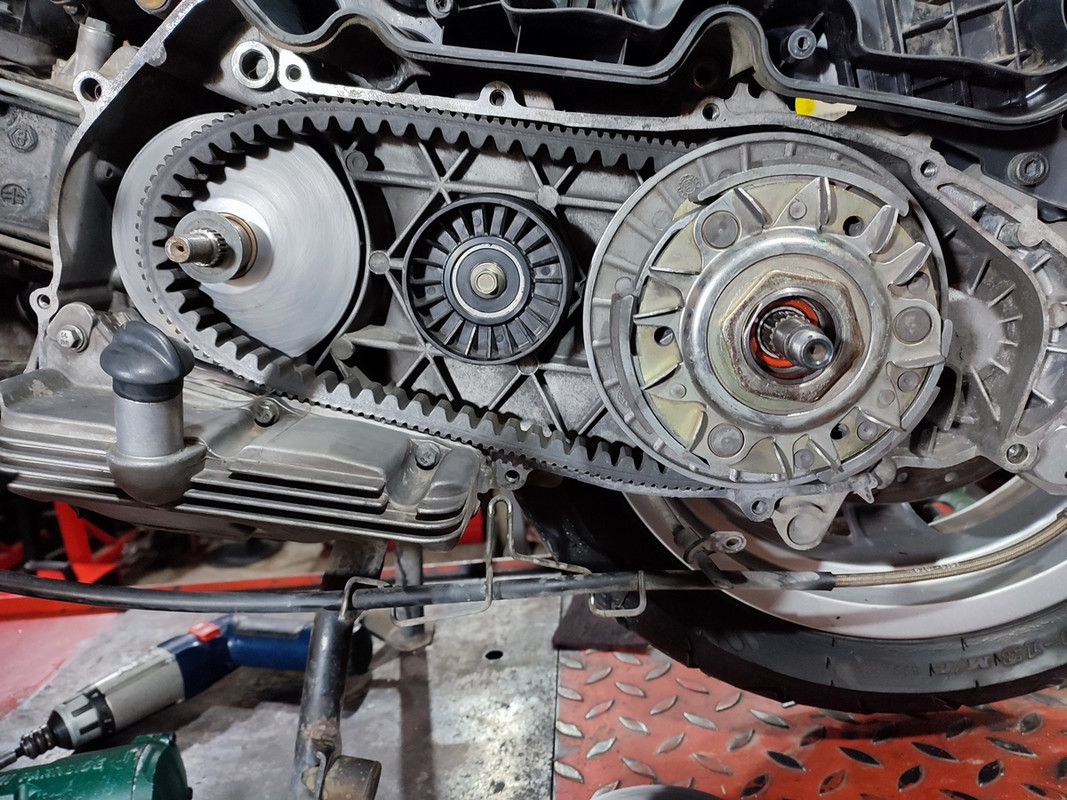

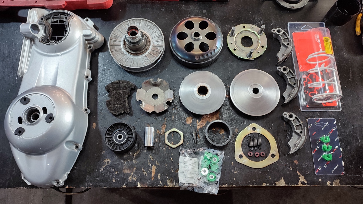

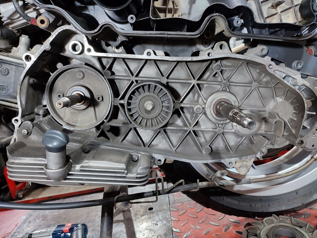

Eto primera kako za malo km moze stradati prenos kad padne moped u ruke kod nekog ko je pocetnik tj ne zna da vozi.
da podsetim kako je izgledao CVT na 50K
pogotovo zvono... nekom traje 50k, neko ga skemba za 5k

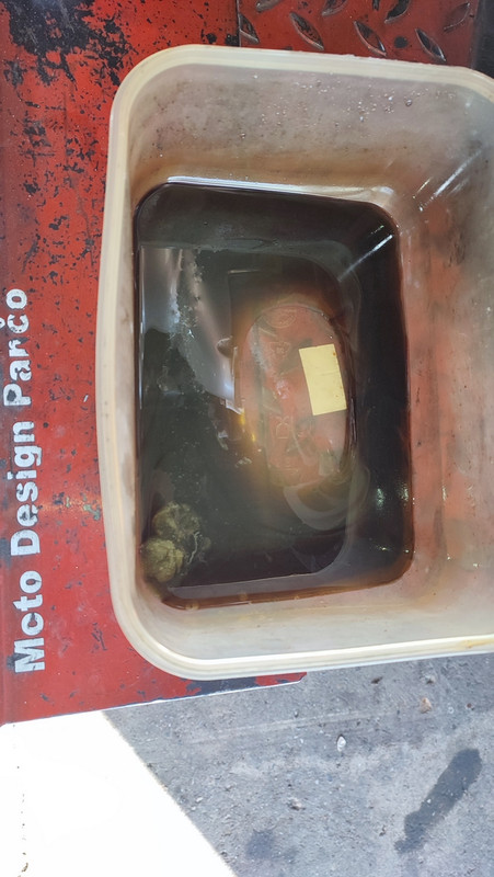

rasklapanje
pranje
ono sta ostaje u igri i sagledavanje
vozen je do panja
guma ima svoj vek, kocnice su popustile
pregrevanje takodje utice koliko ce trajati
toplota je ta koja je najvise sjebe pored sotalih faktora
druzina na okupu
lamle su dobile dobro peglanje
vratiti stari dobri sjaj

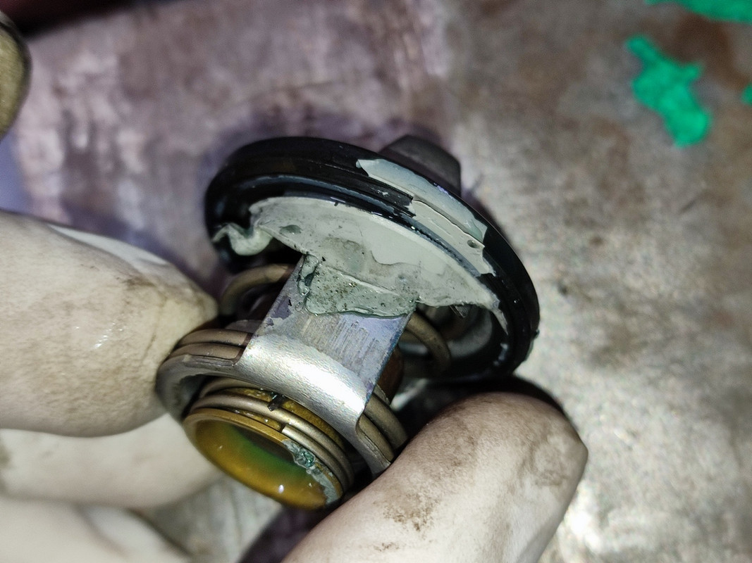

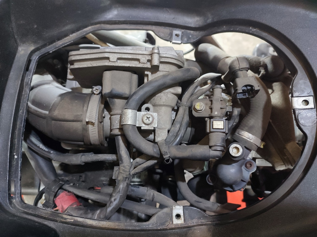

dalji tok zbivanja ide na antifriz

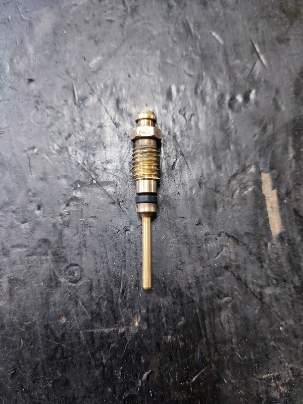

u nipli nadjoh krace parca kabla zagurano pa cep gumeni preko
na razne nacine budzi se kuciste kad strada nipla
neko stavi manji sraf, neko veci, neko skroz zatopi
Problem nastaje jer su strucnjaci uhvatili foru da ne mozes zameniti samo niplu vec nipla ide uz kuciste.
kat. br. kucista, ispod je termostsat (ove slike nisu od Satelidze)
E sad i dalje ima fore.... kad se skine kuciste ispod se nalazi termostat, izvadi se i on, udene novo kuciste, sve vrati na svoje mesto, sipa antifriz i ono govance krene da curi na spoju kucista i agregata.
Zasto?
Zato sto treba zameniti i dihtung teromostat koji se naravno ne moze kupiti odvojeno vec ide zajedno sa termostatom.
I tako, iz gluposti fabrika ti namesti karte tako da su svi kecevi kod njih..... uuuaaa propaganda!
ondak majstori nalivaju bogato diht masu
Antifriz zamenjen, sistem odzracen, upaljen da postigne radnu, pali ventilator.... sve Ok idemo dalje.

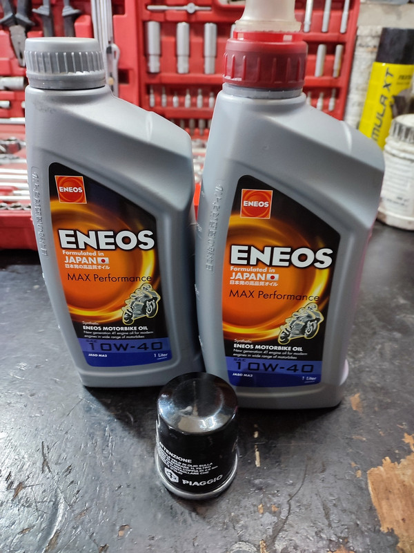

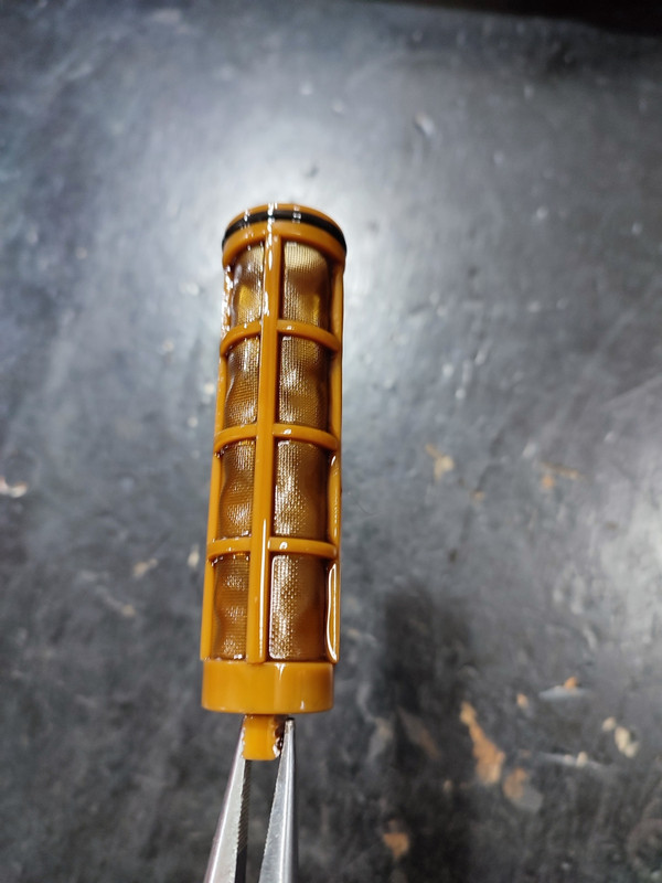

ulje motor zamena
boja, miris, kolicina izasla sve ok, opiljaka nema
ulje redukcija takodje vani

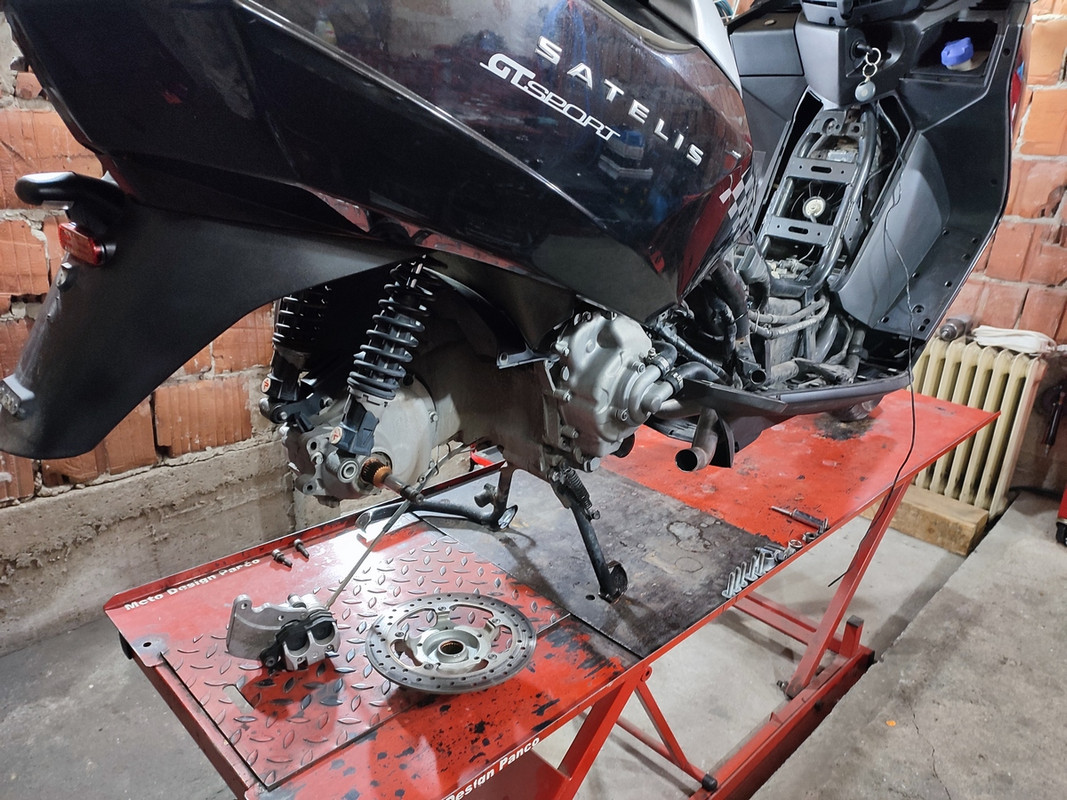

posto je jos uvek sve vruce, rastura se plastika oko kormana
dizu se poklopci
skidaju se poluge

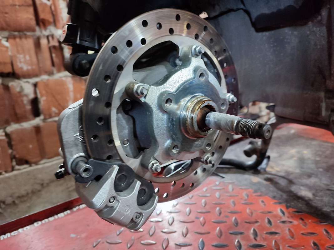

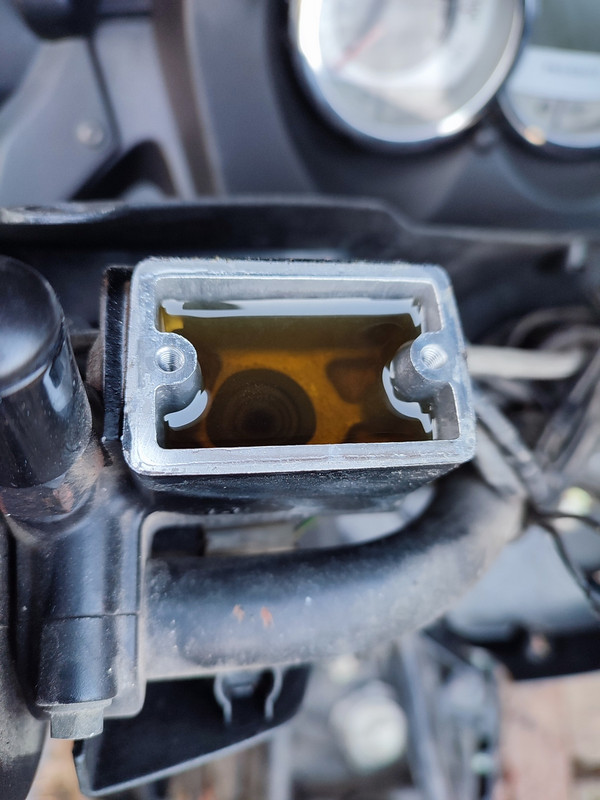

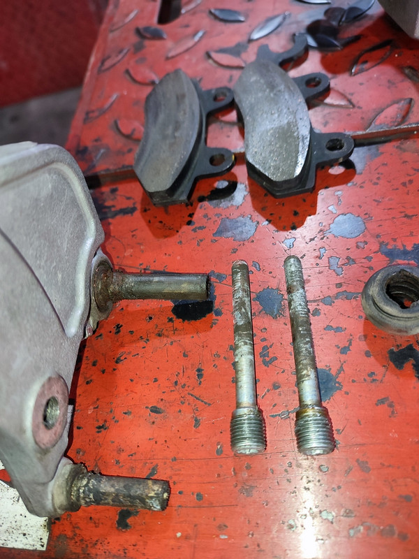

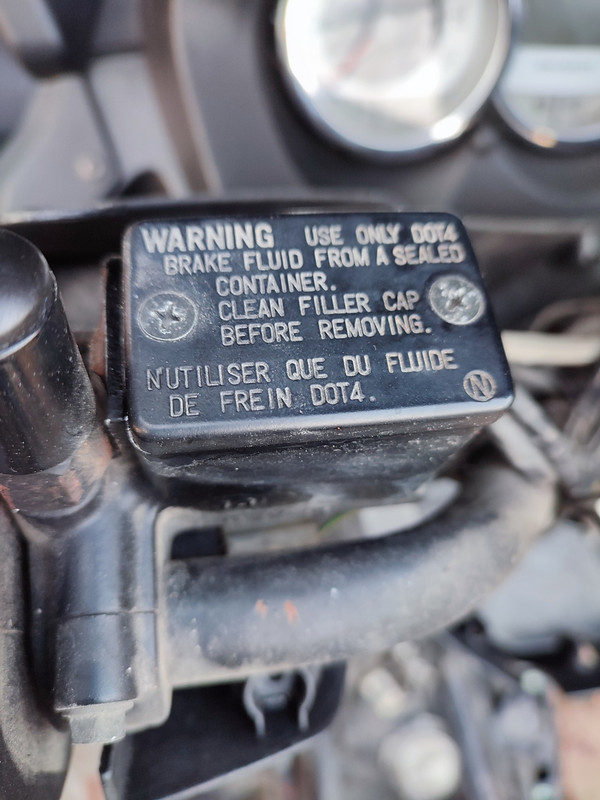

sredjivanje, pakovanje pa zamena koc. tecnosti
taman se ladnuo, dalje rasturanje

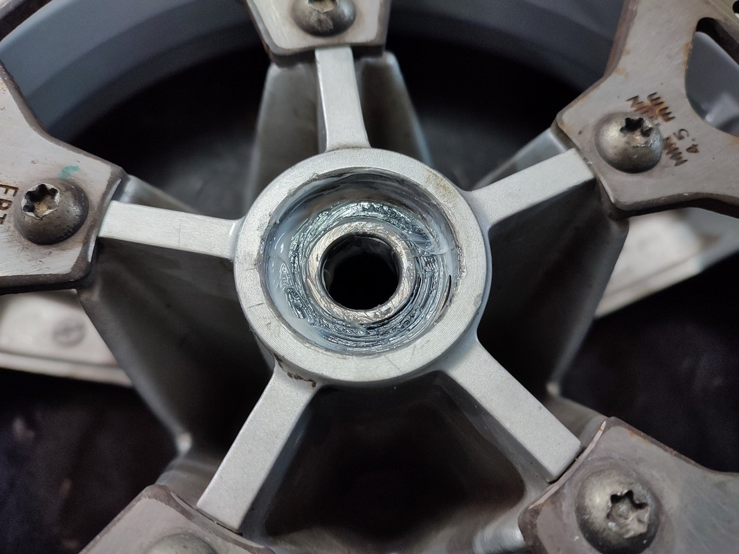

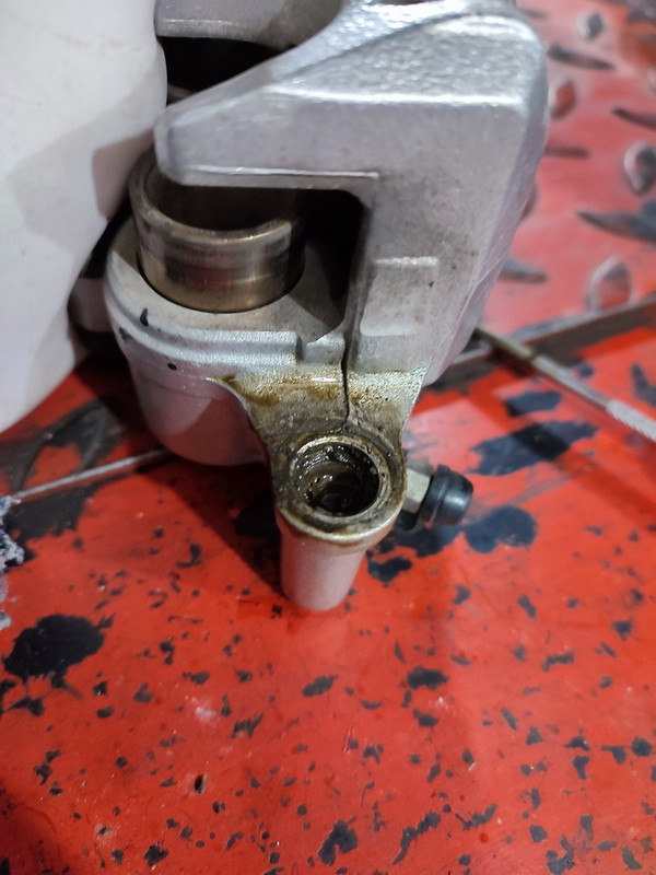

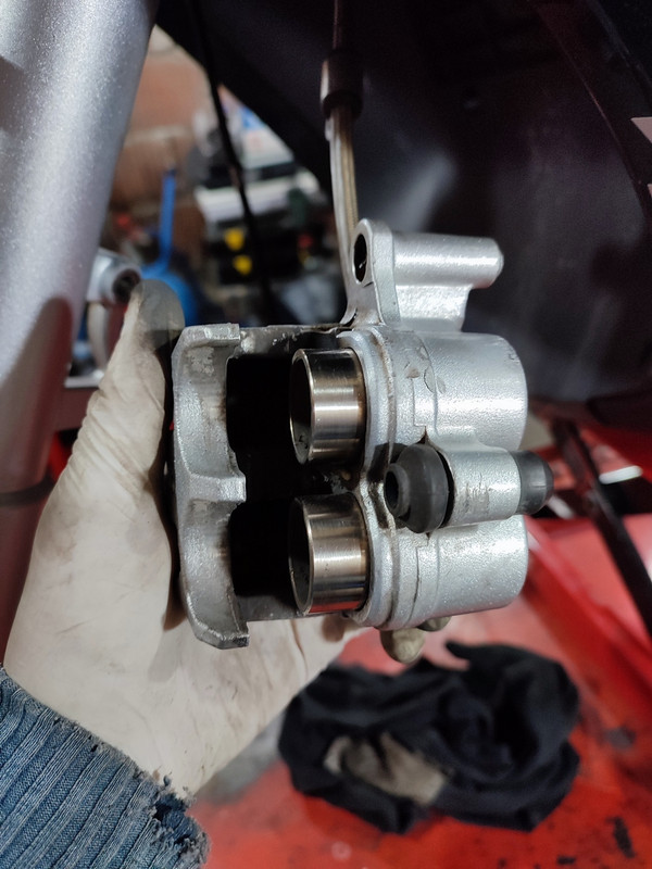

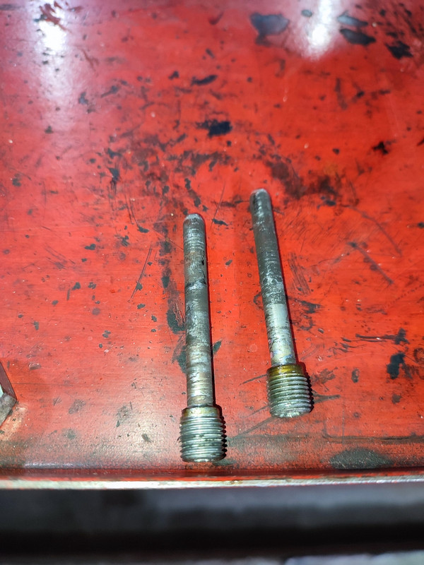

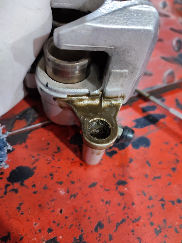

evo koliko znaci zastitia, kako je lepo videti zdravu osovinu posle toliko godina

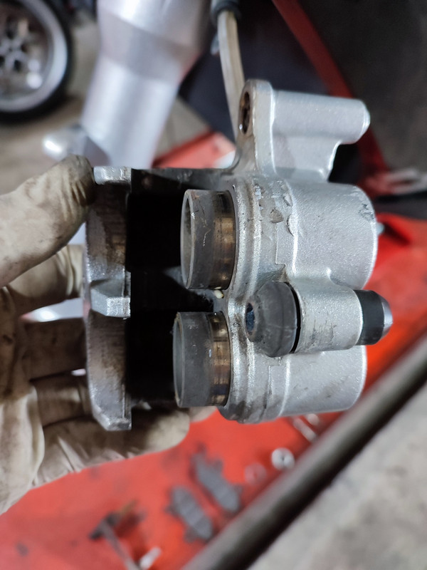

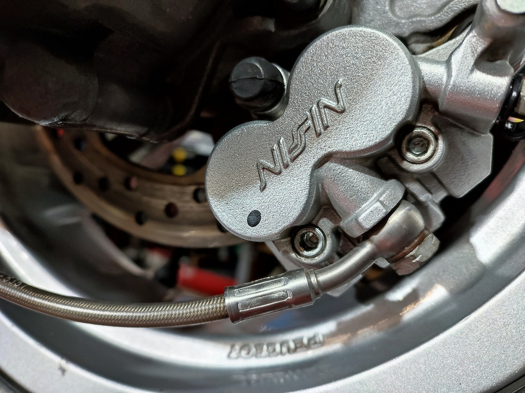

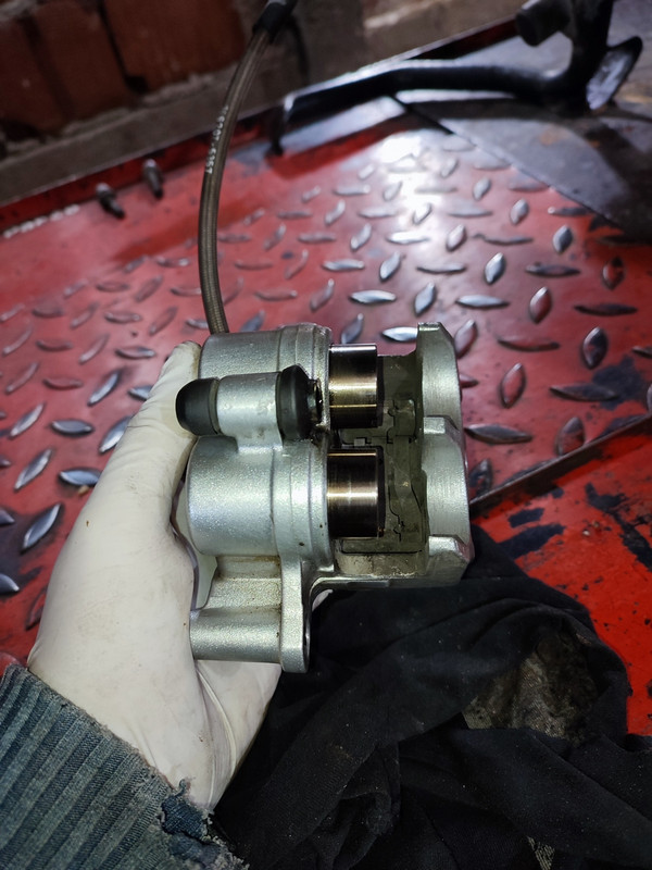

diskac da se pretrlja, prepici odmascivacem

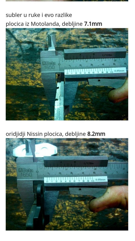

plocice su nove i kanda da su debele cinimi se na oko
ako se vratimo 10god nazad, moze se videti slika sa sve debljinom plocice
oko me nije prevarilo :)

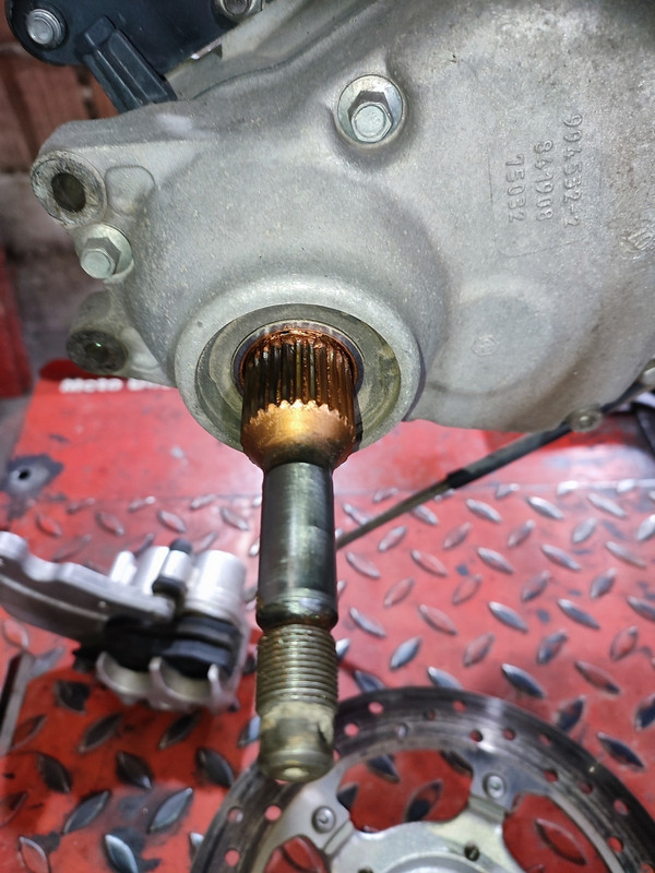

treba srediti
odmah se bacam napred
lezajevi odlicni
da se sredi
sredi
i sredi
ociste kanali i povrsine koje nalezu
udri misko
korak po korak

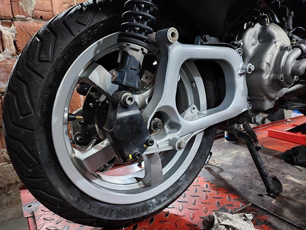

sad disk okrenes sa dva prsTa :)
iste one koje stavih pre 8 godina

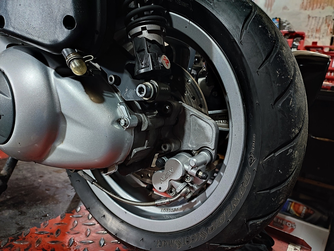

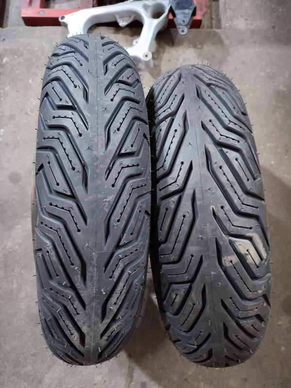

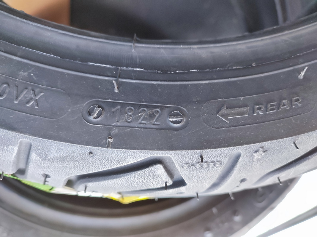

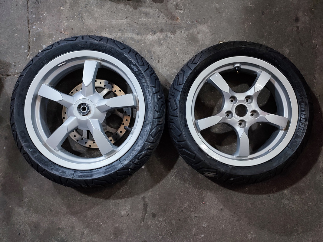

Dunlop SSmart nije se dobro pokazao u praksi jer Satelis ima nekih 150+kg tj lagan je za ovu gumu. Dunlopu vise prijaju teskasi od 230+kg, bolje radi posao na opterecenju dok Satelisu vise prija neka mekanija guma kao sto je Michelin CG.

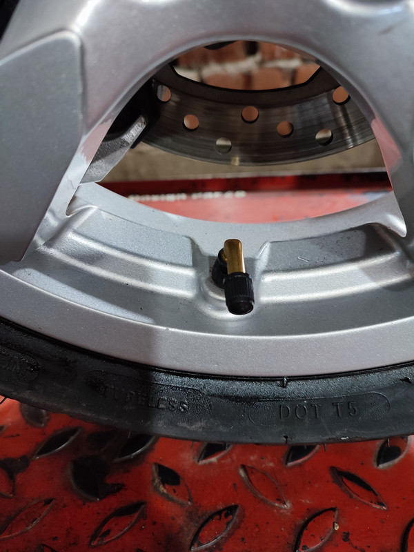

MCG 2 nabavljene u Pilot Sportu.... nekad je ovo stajalo 100e
jedinstven dizajn felne, opanci zamenjeni, balansirani
kao i ventili
pakovanje
moze se preci na prednji tocak, zastiti lezajeve
srediti klesta
Pa nastaviti dalje sa rasturanjem, nastavice se .......

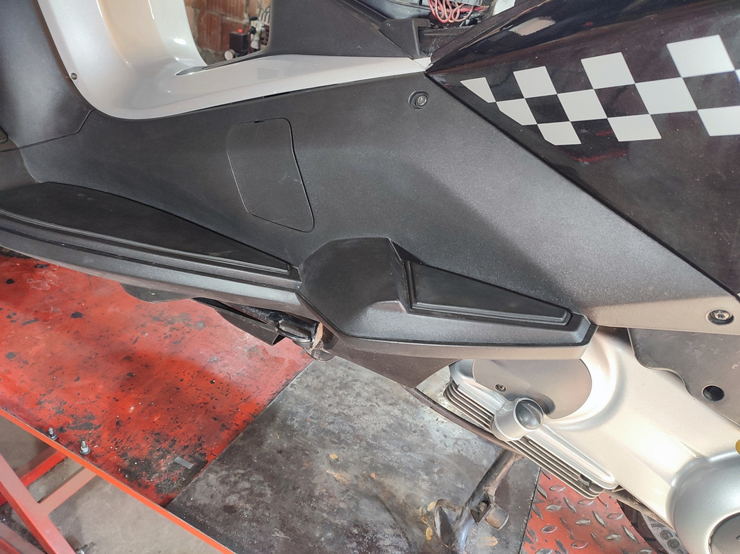

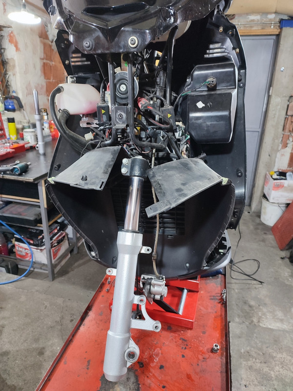

Y maska, odbojnici, farovi, centralna plastika dole
izvucena instalacija strobova i amorti idu vani

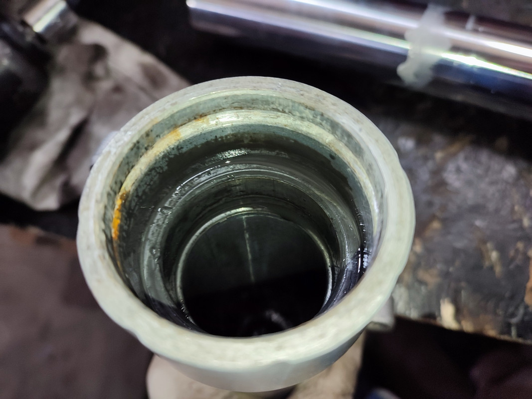

miris para usi :jee: cim sam odvio cep :jok:
pozeleneo sam momentalno
ocekivao sam dosta gore stanje

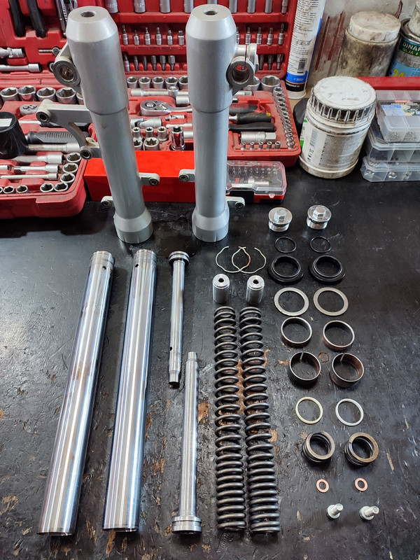

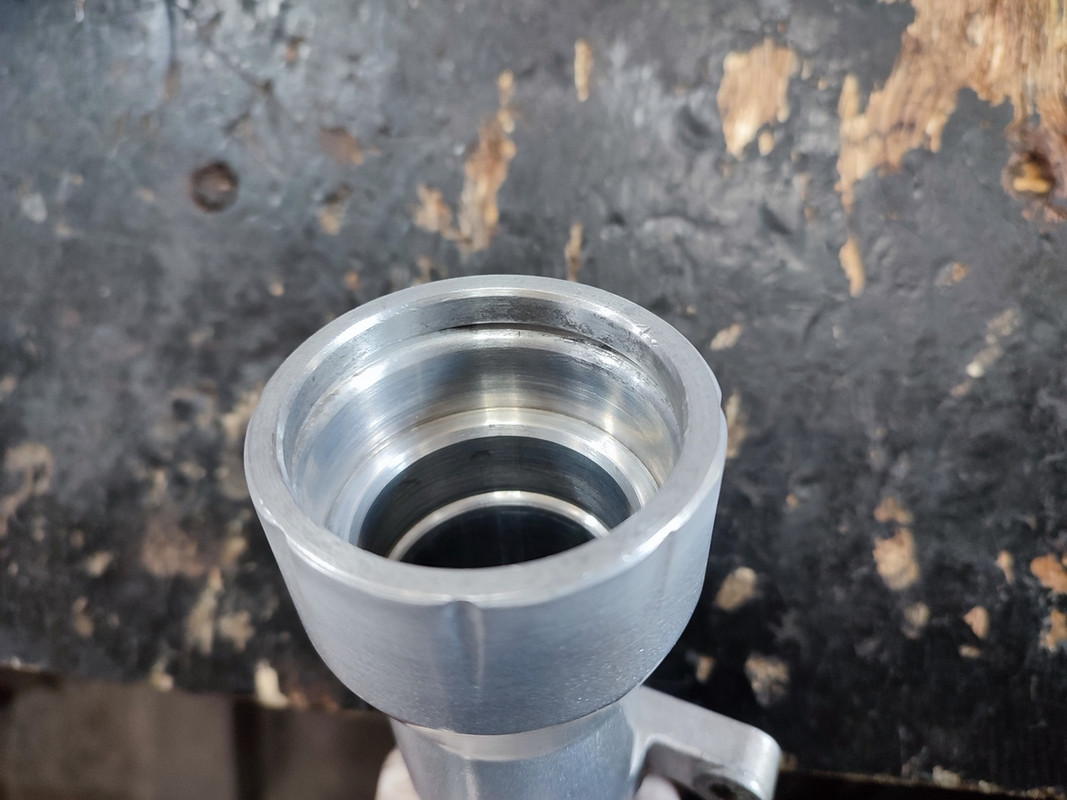

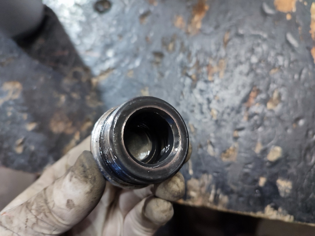

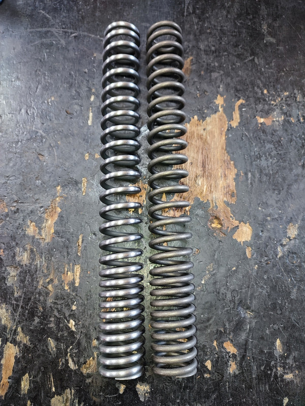

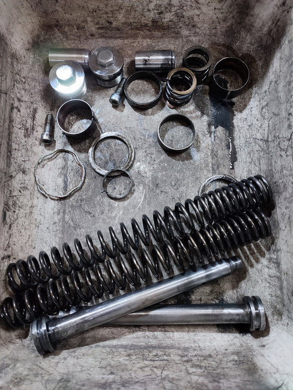

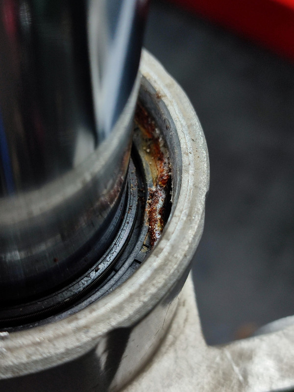

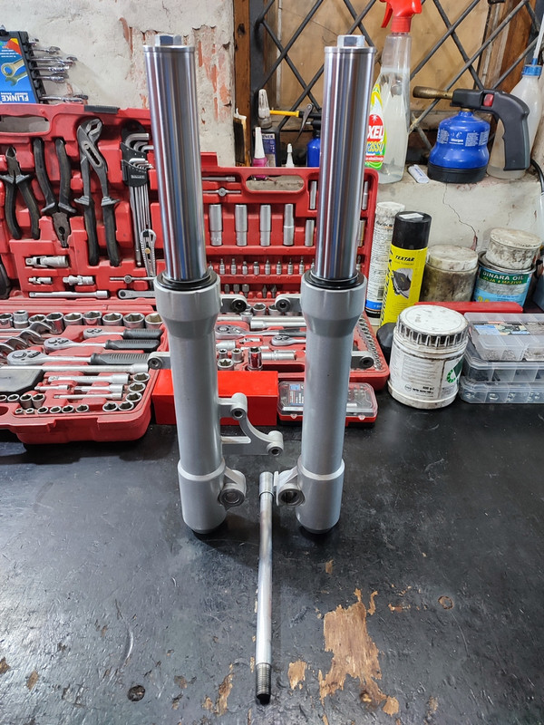

prvi rasklopio laca, drugi teleskop nece da izadje da ga jebes
Teleskop obicno izadje na treci kuc, grejanje se podrazumeva. Sada je resio da me fircenzi u dupenzi i to onako bas fino.
Grej industriskim fenom.... nista, pojacaj grejanje brenerom.... nista, meti cizcmu u sastuk vatam sa obe ruke....ma kakvi ni da pipne, pomeram ceo ponk koji nije lagan.
Ondak sam pozvao prijatelja mi u pomoc, kazem zeni dodji da mi nesto pomognes i ponesi jedno ladno.
Stani ovde, nasloni se dobro i upri nogama, zborim dok grejem cizmu u krug, semering se vec pusi na sta mi skrece supruga mi paznju..... znam pusim se i ja vec 20min pa nikom nista.
Uhhh kad sam dohvatio teleskop, pomerio sam i ponk i zenu i alat je popadao a ja zavrsio na drugom kraju zida sa sve delom u ruci..... izasao nane mu ga njegove.
Gornji klizni kao da je zavario za cizmu, pametniji popusta.
zence fala ti pravi si drug, da smirim si zivci

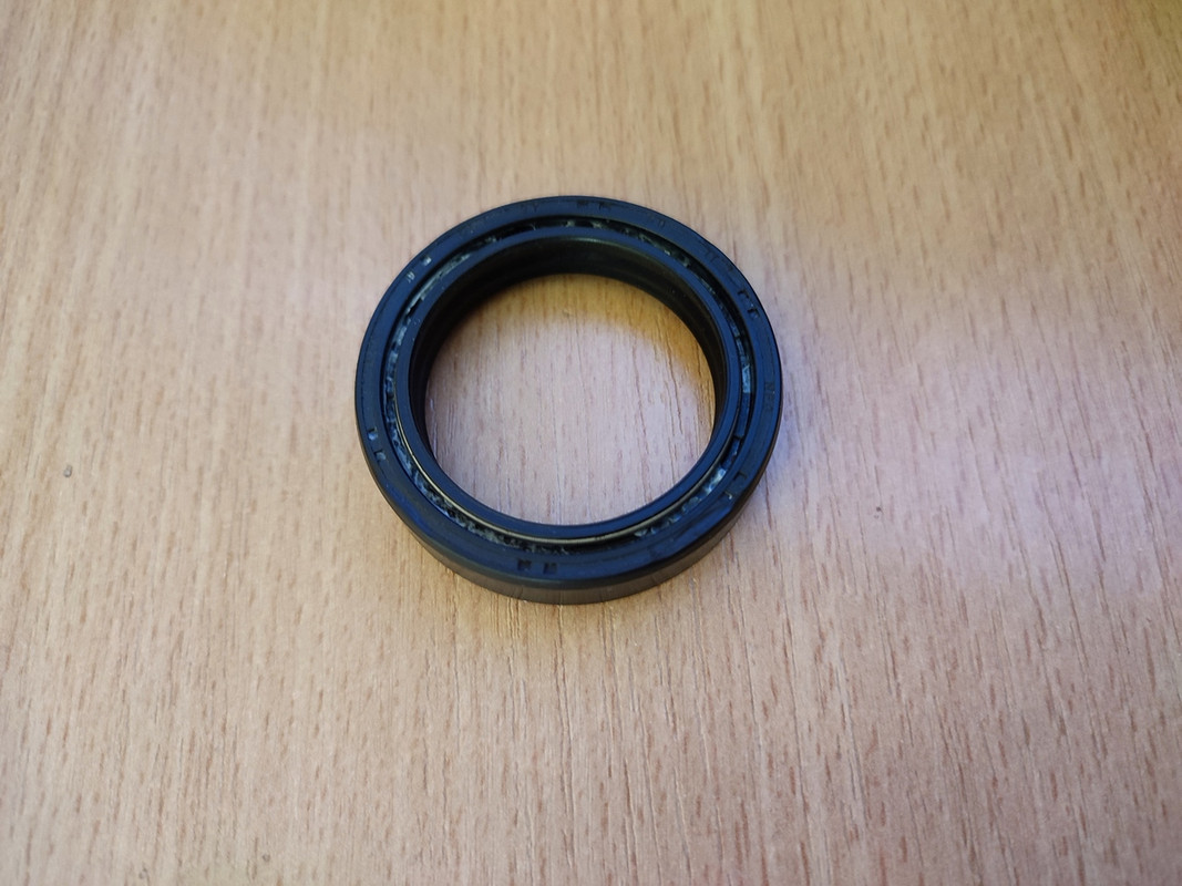

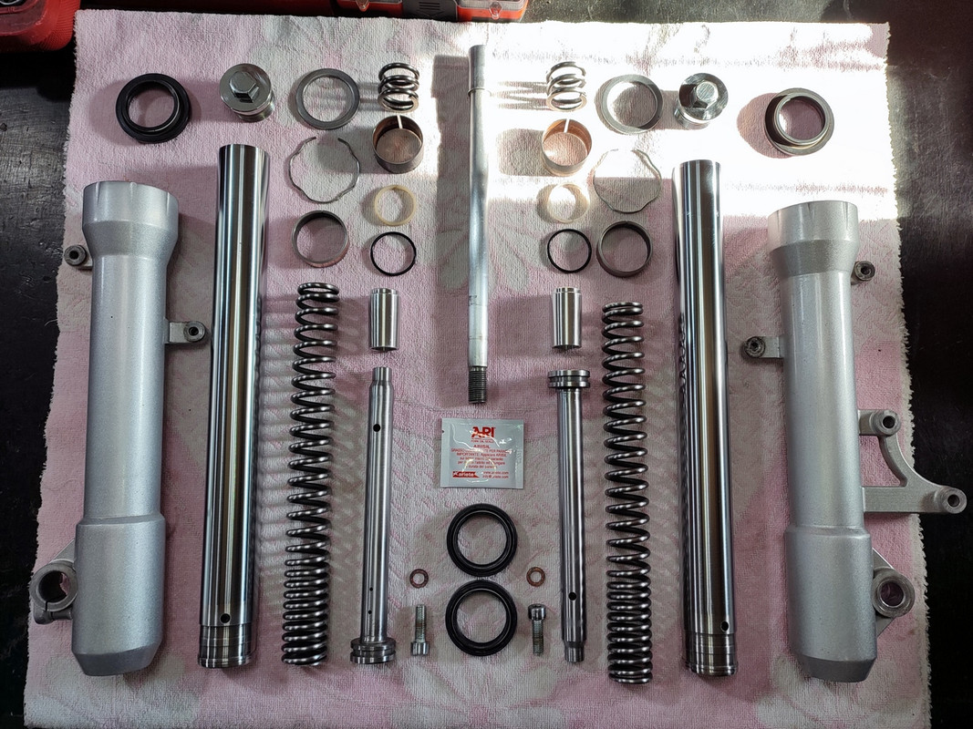

klizni morace se zameniti
pranje

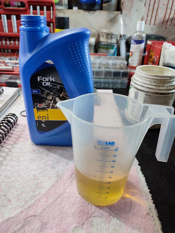

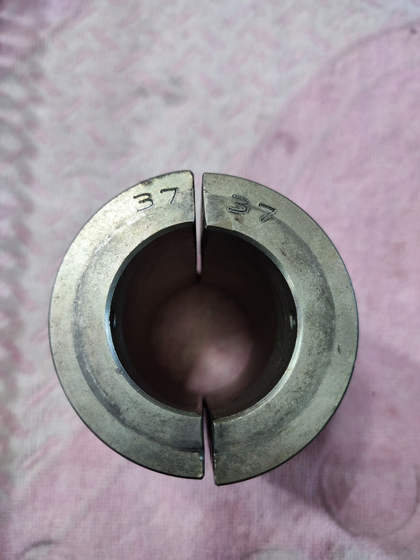

ako neko pita 37x50x11
ako mi verujete, pod prstima stari je mekaniji od novog
toliko o kvalitetu..... prasinar ostaje stari, odlican je
sagledavanje
sredjivanje
priprema
trebace
200mL 10W
patkovanje
bogme falilo mi je nekih 5-10 strafa sigurno
moze proba

jos jednom cesljam dijagnozu, sve je Ok
odoh i sebi da udarim jednu dijagnozu.... zasluzenu :cirka2:

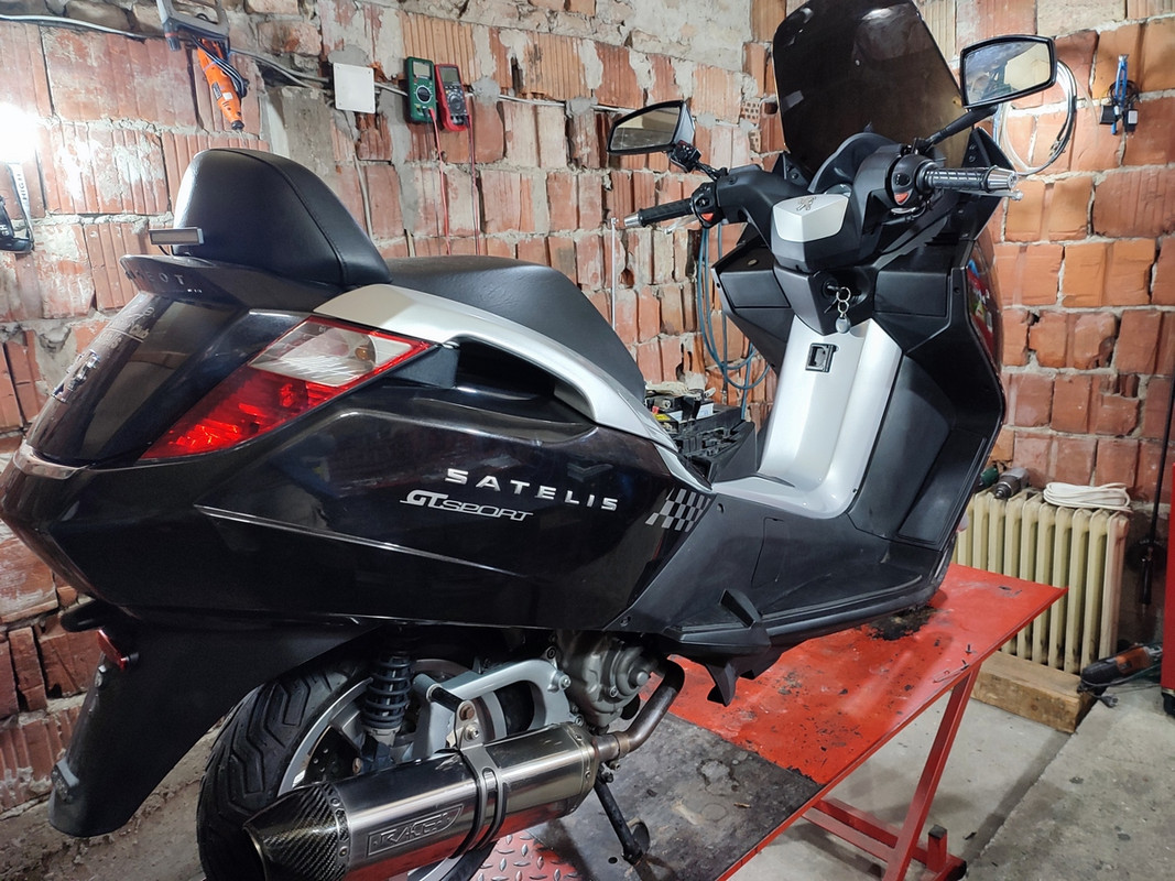

Satelidzi fali jos jedno dobro poliranje i nista visene bi diRo po tom pitanju.
