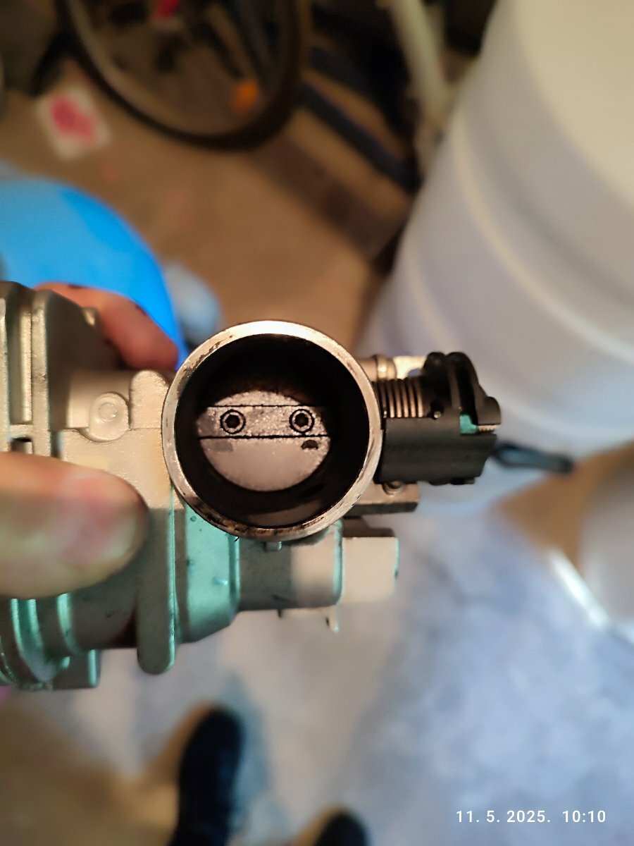

srle73 11 Napisano Maj 10, 2025 U prolazu, 28 postova Lokacija: Beograd Motocikl: Beverly 250ie Prijavi odgovor kao problematičan Pozdrav svima, Imam problem što mi se motor gasi kad sam na malom gasu i u vožnji ponekad štucne,kad radi na leru kao da će svakog trenutka da se ugasi.Čim se ugasi,stisnem dugme i on odmah upali.Proverio sam kill switch,probao drugu diznu,zamenio pumpu i svećicu i opet isto.Šta da gledam još? Citat Podeli ovaj odgovor sa prijateljima Link to post Share on other sites More sharing options...
Loshmi82 407 Napisano Maj 10, 2025 Drug član, 1155 postova Lokacija: Beograd, Vracar... Novi Sad Motocikl: Pojela maca... Prijavi odgovor kao problematičan Prekidac cope, lulu i kabal od svecice. 1 Citat Podeli ovaj odgovor sa prijateljima Link to post Share on other sites More sharing options...
muljaz 2751 Napisano Maj 10, 2025 Skuteras, 3838 postova Lokacija: Ivanjica Motocikl: T-Max 500 Prijavi odgovor kao problematičan Klapnu gasa 1 Citat Podeli ovaj odgovor sa prijateljima Link to post Share on other sites More sharing options...
srle73 11 Napisano Maj 10, 2025 U prolazu, 28 postova Lokacija: Beograd Motocikl: Beverly 250ie Prijavi odgovor kao problematičan Prekidač nogice sam rasturao i sve radi,lula i kabal od svećice su ngk,kao novi. Kako se manifestuje klapna gasa kad je prljava,nju nisam nikad otvarao i čistio? Citat Podeli ovaj odgovor sa prijateljima Link to post Share on other sites More sharing options...
srle73 11 Napisano Maj 12, 2025 U prolazu, 28 postova Lokacija: Beograd Motocikl: Beverly 250ie Prijavi odgovor kao problematičan Očistio sam i klapnu gasa,bila je baš prljava,i onaj mali kanal za ler gas,ali opet se isto dešava,posle 15-20min vožnje kreće da trokira i da se gasi. Citat Podeli ovaj odgovor sa prijateljima Link to post Share on other sites More sharing options...

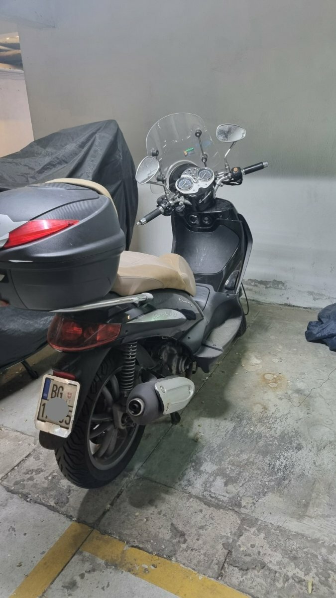

Tanana 0 Napisano Maj 14, 2025 U prolazu, 45 postova Lokacija: Pozega Motocikl: V-STROM 650 Prijavi odgovor kao problematičan Na Beverly Cruiser 250 (2008) mi igra koroman na manjim brzinama. Nije do prednjeg točka. Gde bi mogao kupiti veće tegiće za upravljač da pokušam da rešim sa njima? Citat Podeli ovaj odgovor sa prijateljima Link to post Share on other sites More sharing options...
alexanto 10393 Napisano Maj 14, 2025 BJB Maxi Scooter Club, 6710 postova Lokacija: Žabalj-NS Motocikl: AA500/MT450 Prijavi odgovor kao problematičan Imaš li kofer pozadi? Citat Podeli ovaj odgovor sa prijateljima Link to post Share on other sites More sharing options...
Tanana 0 Napisano Maj 15, 2025 U prolazu, 45 postova Lokacija: Pozega Motocikl: V-STROM 650 Prijavi odgovor kao problematičan 13 hours ago, alexanto said: Imaš li kofer pozadi? Da. Imam. Citat Podeli ovaj odgovor sa prijateljima Link to post Share on other sites More sharing options...
alexanto 10393 Napisano Maj 15, 2025 BJB Maxi Scooter Club, 6710 postova Lokacija: Žabalj-NS Motocikl: AA500/MT450 Prijavi odgovor kao problematičan Vrlo je moguće da ti on pravi problem. Stavi teže tegiće na korman. Takodje proveri felne, pogotovo zadnju i gume. Sve to utiče na wobling... Valjda sam dobro napisao po srBski, trešenje kormana... Probaj bez kofera da li trese pa tako eleminiši jedan uzrok. 1 Citat Podeli ovaj odgovor sa prijateljima Link to post Share on other sites More sharing options...
muljaz 2751 Napisano Maj 15, 2025 Skuteras, 3838 postova Lokacija: Ivanjica Motocikl: T-Max 500 Prijavi odgovor kao problematičan Piaggio je imao koliko se secam fabricki 3 vrste tegova. Najtezi su imali skoro pola kila, cini mi se 470g. Srednji nesto oko 250. Ja sam probao na jednom X10 da to resim preko tegica, medjutim nisam uspeo. Pomerio sam igranje sa 40km/h na recimo 60. I mozda je bilo nesto manje izrazeno (mozda zbog te brzine) Sad mi ovaj Tmax igra kao blesav. Ispod 80 nema sanse da pustim. Kad stavim nesto teze u kofer sve ok. Ili ako se povucem nazad na sedistu, mada nije moguce sedeti tako zbog onog naslona. Gume su za zamenu, pa cemo videti posle Citat Podeli ovaj odgovor sa prijateljima Link to post Share on other sites More sharing options...

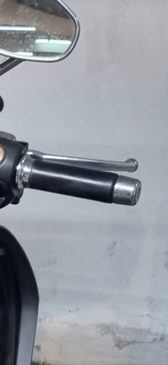

Tanana 0 Napisano Maj 15, 2025 U prolazu, 45 postova Lokacija: Pozega Motocikl: V-STROM 650 Prijavi odgovor kao problematičan 40 minutes ago, alexanto said: Vrlo je moguće da ti on pravi problem. Stavi teže tegiće na korman. Takodje proveri felne, pogotovo zadnju i gume. Sve to utiče na wobling... Valjda sam dobro napisao po srBski, trešenje kormana... Probaj bez kofera da li trese pa tako eleminiši jedan uzrok. Da, probao bih, ali ne mogu nigde da nađem teže tegiće za njega. Da li neko slučajno zna gde se mogu nabaviti. Ovo su sada moji, fabrički: Citat Podeli ovaj odgovor sa prijateljima Link to post Share on other sites More sharing options...
