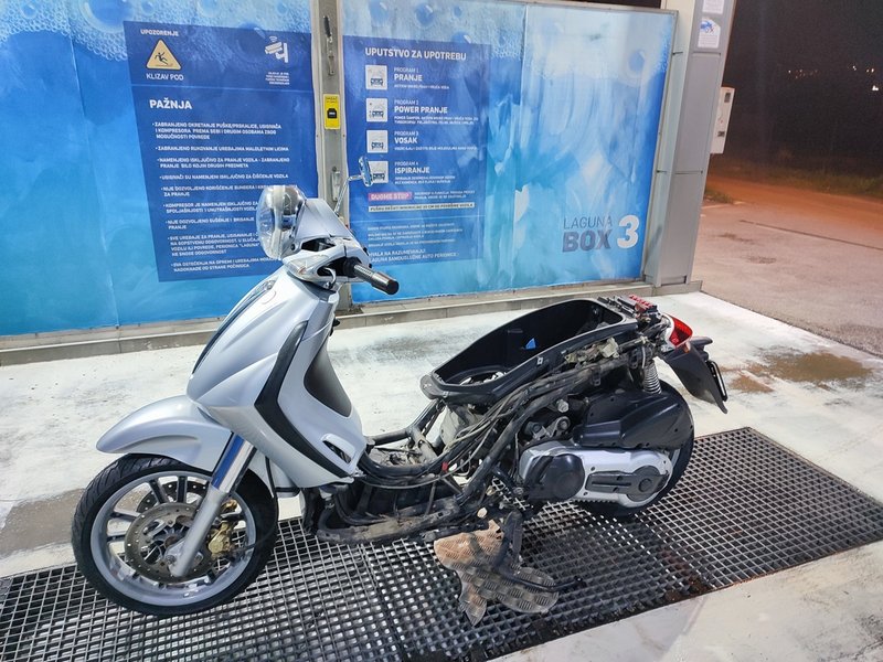

On 19.10.2022. at 10:52, Koprian je napisao:
Ma tek sam ga uzeo, videcemo kroz voznju sta i kako, plus sto Beverlije nikad nisam vozio
Dodjosmo do tog dela da se vidi sta, kako.....
Kupljen je ovde, Marko je 3 vlasnik (mozda gresim), islo se na proverenu varijantu u smislu "znam coveka, zna se gde je, sta, kako radjeno. Sta ima da se radi.... nista, sedi i vozi".
Markova zapazanja su da ima cudnih zvukova napred-nazad, vibracija, svetlo inst. table, copa i da se pretrese generalno.
Mojih nekoliko zapazanja pri probi nisu toliko odskakala od uobicajenih ali ima jedno koje me je bunilo sta se desava. Podrhtava mi ceo prednji kraj pri odredjenoj brzini, manjoj.
pretres je isao svojim tokom
Kao sto se moze videti.... punjenje Ok, dihtung poklopca ventila pustio, svecice Ok, crevo ibera nije vraceno na kuciste + ispucalo celo.

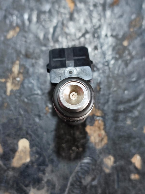

dizna prljava
ravno 1h trajalo je ciscenje ultrazvukom
ecu, tps, klapna gasa

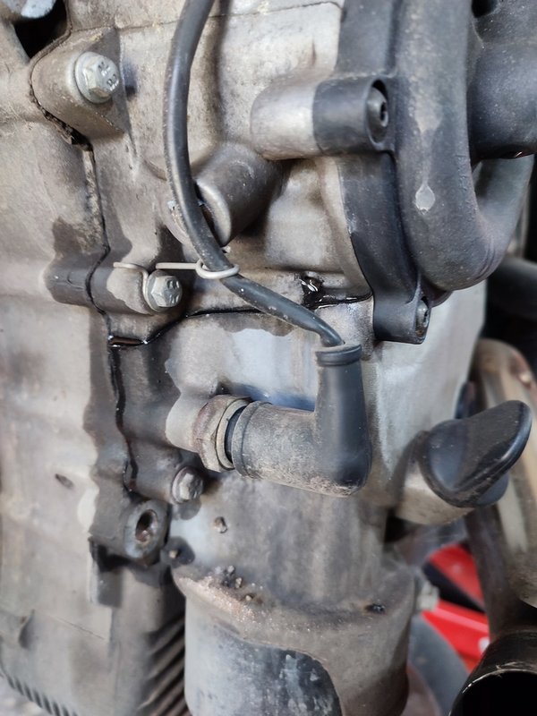

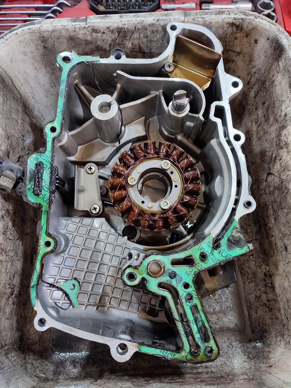

svi spojevi prepiceni diht masom
bisak diht mase kad napravi [ kod dizne... ne valja
nikad na spojevima usisa ne ide diht masa
ventili
svaki svoju politiku vodi
dobro je, vidi se da je redovno menjano ulje
roler kaput
klizaci kaput, rolnice su....
.... sve kontra okrenute
pokretanje lamela je lose, glave dobrano
sredice se
vraca se stari sjaj koliko je u mogucnosti
lule odvijene, termostat nikad menjan i pustao je antifriz na donjoj selni
Sklopih sve, namestih sta se ima namestiti, paljenje na kratko samo da mu cujem glas sto bi rekli.
Gasi, predji napred ili ti na kocnice.....
zastitna guma svicera nije vracena, idealno za vodu
ova i nekako
druga nikako
plocke nove na razliciti diskaci, jedan onako blago ukopan, drugi je kriv

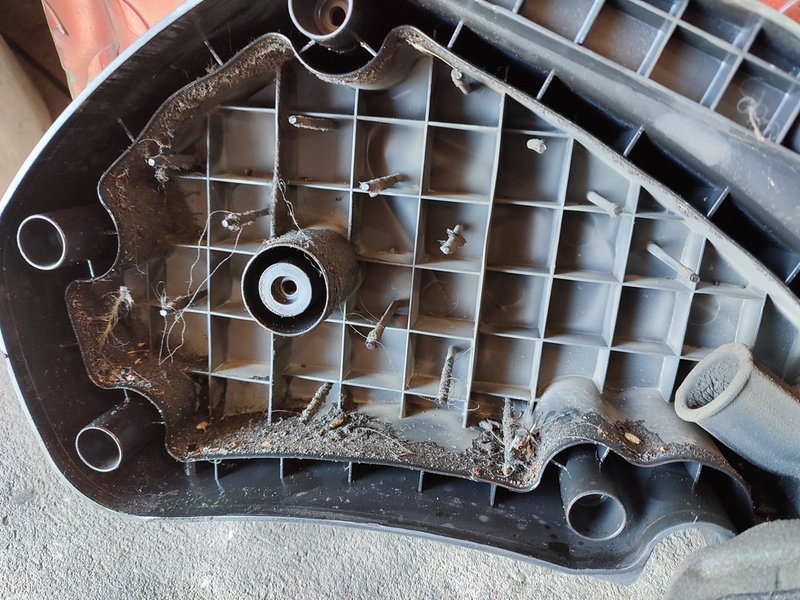

Za zamenu sijalica inst. table mora se skinuti prednja maska ne bi li se raskacio dzek table. Zatim se kablaza skroz izvlaci, raskaci se pinjon iz table, odviju 3 srafa sa prednje strane i sve vadi vani.
Posle toga ide skidanje ukrasnih maski, vadjenje sijalicnih grla iz lezista i na kraju balade vade se sijalice iz kucista, male ubodne.
Nista to ne bi bio problem da neko nije drljao po instalaciji, izlomljeno je, lepljeno...budzeno.
Na levom satu, jedno grlo uspeo sam namestiti, drugo je odstranjeno. Na desnom satu nisam uspeo rozetnu skinuti, mozda bi nesto puklo da sam jos malo "pogurao" silom.
delimicno jbg
Sad treba spakovati sve nazad, gde ujedno nastaje sok, pravi sok :staa2:
ni manje a ni vise.....

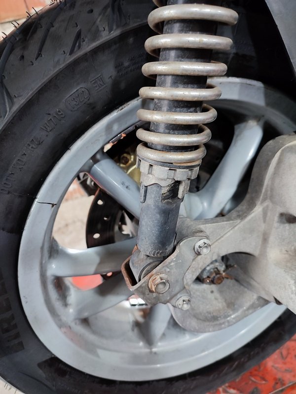

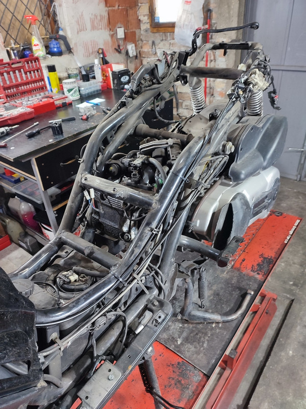

pukao je ram u delu gde dolazi kavez donjeg lezaja
Otkud sad to kad reci nije bilo o mogucim/nemogucim padovima, udesima i slicno.
Odoh odma pozadi da vidim straznjicu....
Nije isti razmak.... nosac motora, ram je pod znakom ?
To je upravo ono sto me je bunilo sta se desava pri odredjenoj brzini na kocenju kad sam probao motor.
Misterija u glavi resena sto se mene tice, nista dalje ne bi komentarisao.
Zao mi Marka, dobar lik skroz, kako ce resiti "situaciju" sa covekom od koga je kupio ......

@Satelis hvala druze na iscrpnom pregledu, pogotovu zbog ulova pukotine, glavu si mi spasao.
Drugi vlasnik sam, uzeo od coveka koji je prvi, doduse motor je stajao parkiran par godina kod njegovog majstora. Jos uvek nema nekog raspleta oko cele price sa njim, ali kao sto ti i rekoh, najverovatnije cu ga sredjivati i voziti dok traje.  Svakako ako ga i budem prodavao je to detalj koji necu precutati, sredjen ili ne.
Elem, posle ove prve voznje, motor skroz drugaciji, ponasanje menjaca, neka cvrstina i mirnoca u voznji, gas, nedostatak vibracija pri srednjim brzinama, sad se udobno vozi i na cetrdesetak.
Ostaje da ili ndjem nekog pouzdanog u Bg da ga rasklopi zavari i sklopi, ili da ga na prolece teram u GM i sredim tamo. Tako da pitanje za preporuku limara (u Beogradu) je aktuelno.

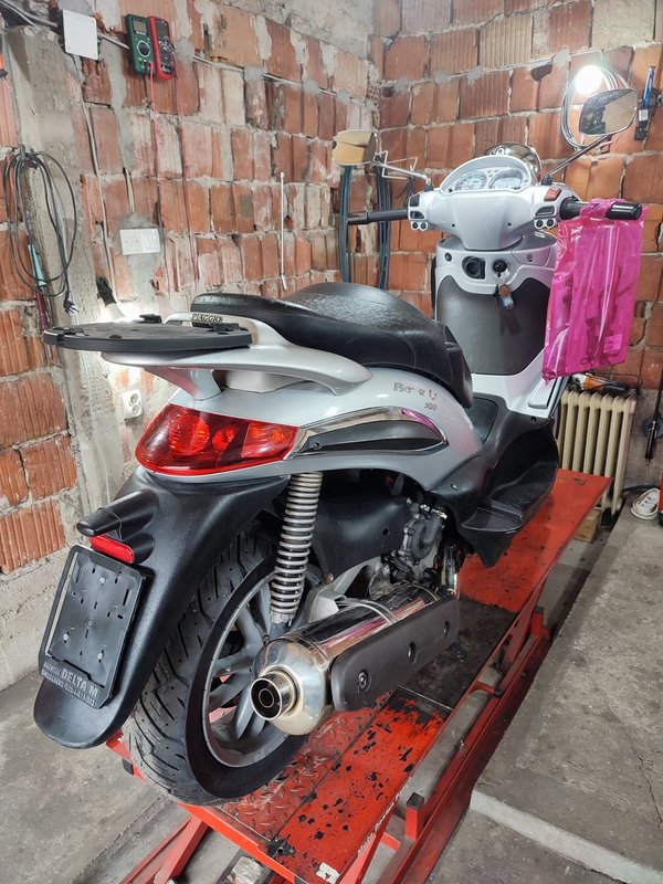

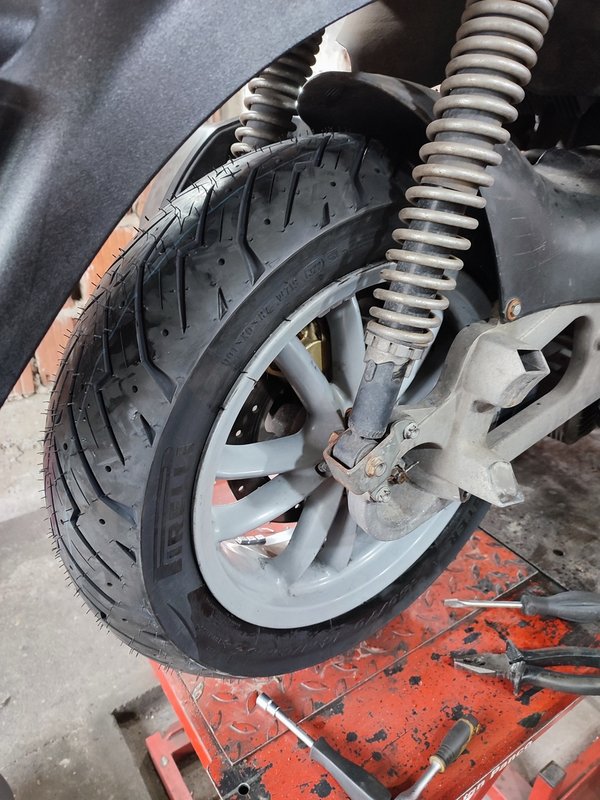

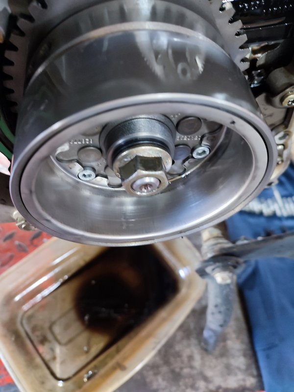

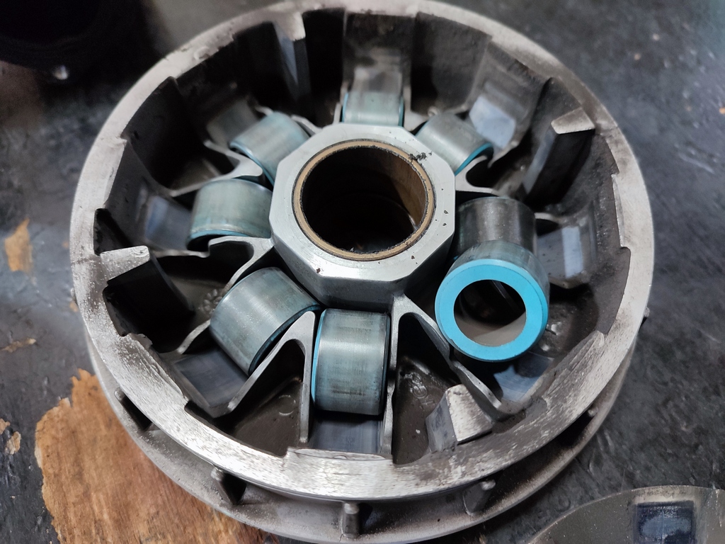

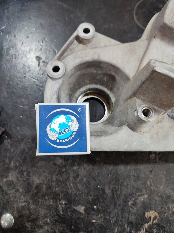

Sk jedan Bev od 500 kubici iz Smedereva nam.

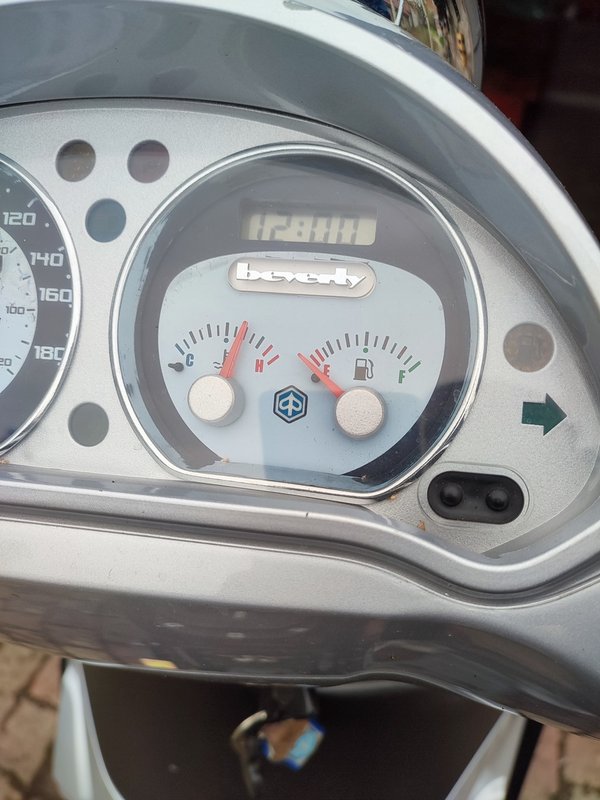

Moped pali, radi, ide, oce da se gasi, ne pokazuje gorivo i nece da koci prednja propada skroz poluga, fali retrovizor levi, nema bateriju (crkla), gume bajate, cudan na guvernali, stajao vise od 3 god......
da krenemo nekim redom, bateriju prvo formirati
kleme ocistiti
osigurace, kuciste srediti
kuciste oprati
sa druge strane kucista crevo ibera vratiti
svecicu zameniti, lulu dotegnuti
razgolititi
diznu
oprati kao i TPS
ventile prestelovati
CVT napasti
u prenosu
kvacilo
srediti
remenice
roler zameniti, klizace zam, lezaj dekle zam,
opanci poskidati
em matori em jekser prisutan
tecnosti ispustiti
srafio neko agregat lani, diht masa je prisutna na svim spojevima
trebace za kockanje kockica :)
cvt djob dan
usis djob dan
pre vracanja na noge tj tockovi... lezaj treba zameniti
ventile zameniti, izbalansirati
amorte podesiti
dobiva formu za probu polako
cantra prazna
curi pumpa
idemo na pranje
da se skine svo sr*nje :)
temp. radnu jedva nabija, crko termostat a vala crkoh i ja

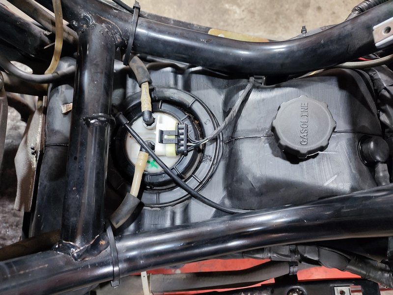

gorivo tak stoji, zakucano na levu stranu... znaci treba se i time baviti
da se okrepim da ne bi pao u neSveS
lep, ubav, cist... moze dalje

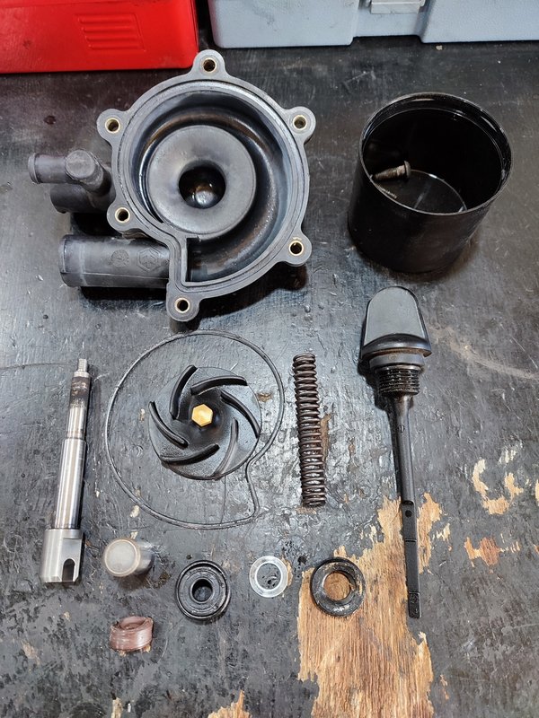

za temp. radnu termostat treba zameniti, selne takodje
antifriz il bar ono sto je od njega ostalo.... ispustiti, isprati sistem
ulje zavatiti, izduv skinuti
deklo dole
magarac neki lupao ko maksim po diviziji
ocistiti
odmastiti
izvaditi
pripremiti
osovina pumpe kaput
ako se zam. samo semering problem nije resen
naslage poskidati
sve nalegajuce povrsine na max dovesti koliko se moze
fali samo hladnjak i creva ... ete rashladnog sistema
ova prokletinja mi je je*ala dadu dadinu, nece da se popusti
cik se zajebi pa nek pukne u glavi..... user momentalan
patkovanje
diht masa moze doci samo u kanalici gde nalezi guma instal. namotaja
tanko i nigde vise
pripremi
naulji i grej
palenje
radna mi treba, sad u leru nabija temp. valjano
izmedju redova proverava se punjenje
eto ga i ventilator
eto je i prednja maska dole
treba videti sta se sa gorivom desava, plovak dobar
elektronka
kaput
op eto je i corba proradila
Gasi makinu, pusti da se ohladi totalno i frontalno.... za to vreme napasti prednji kraj.
Gimnastika fantastika se nastavlja....
korman teze ide, desni amort je lani propisao
usra diskac
i plocice
a pecat, gde je pecat
u prednjoj nema tekucine, zato propada
integrala pak
je takva kava je
ne znam, litar je min otisao dok nije doslo zeljeno
kocnice namigerene, retrovizor ne mogu usTrafiti
dok nosac ne zamenim, poj*bao mi neko navoj
rasturaj gore
kaput
toj mi treba
za toj
ladna i suva sto je najbitnije
narednih dana voza se, prati se ... sve OK
Za sad toliko .... Vi kako te?

@Masinagv pisano je već mnogo puta. Nema veze što ima mesa na lamelama, CVT kod Beva 400\500 se greje mnogo u gradskim uslovima, pa stradaju ferode, tj. promene strukturu materijala zbog pregrevanja. Nekad samo nahvataju glazuru\patinu po površini, onda pomaže da ih ošmirglaš lepo. Probaj prvo to.
Dobro je i da rastaviš kvačilo, i podmažeš blago osovinice lamela, možda neka koči pri odvajanju, pa pri malom gasu ne lepe dobro za zvono. Nekad pomaže da se promene oprugice kvačila, opet da bi brže odvajale pri manjem gasu, i tako smanjile pregrevanje.
A nekad jednostavno kombinacija materijala lamela i zvona kvačila prouzrokuje ružne zvuke, i tu nema pomoći, osim zamene, jednog i\ili drugog...

On 27. 11. 2022. at 0:37, Satelis je napisao:
dizna prljava
ventili
roler kaput
sredice se
ova i nekako
druga nikako
delimicno jbg
