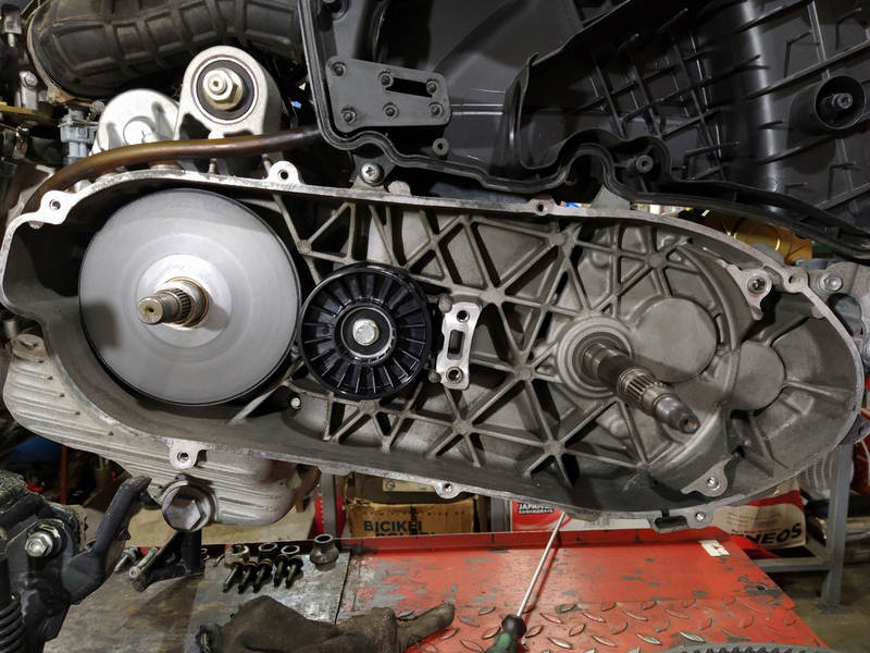

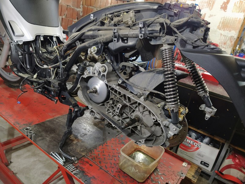

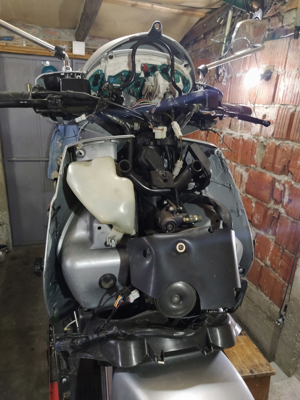

kad smo vec u butiku... Miloseva makina

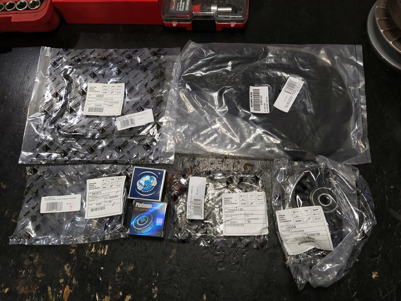

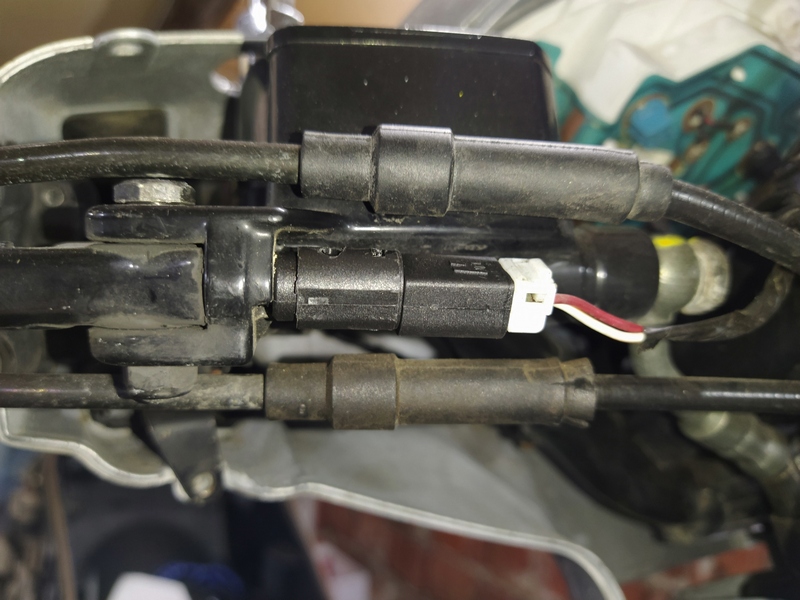

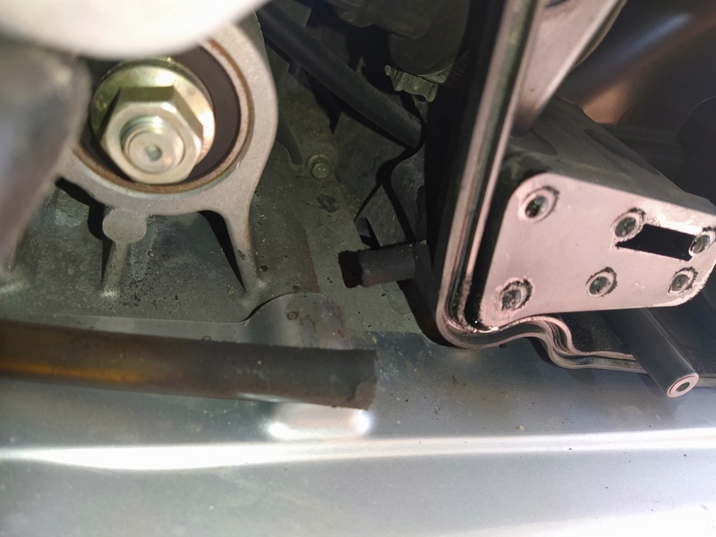

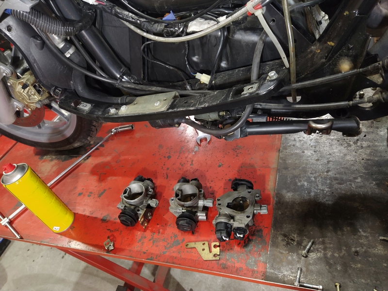

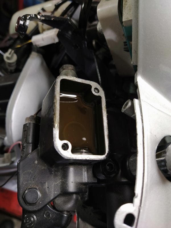

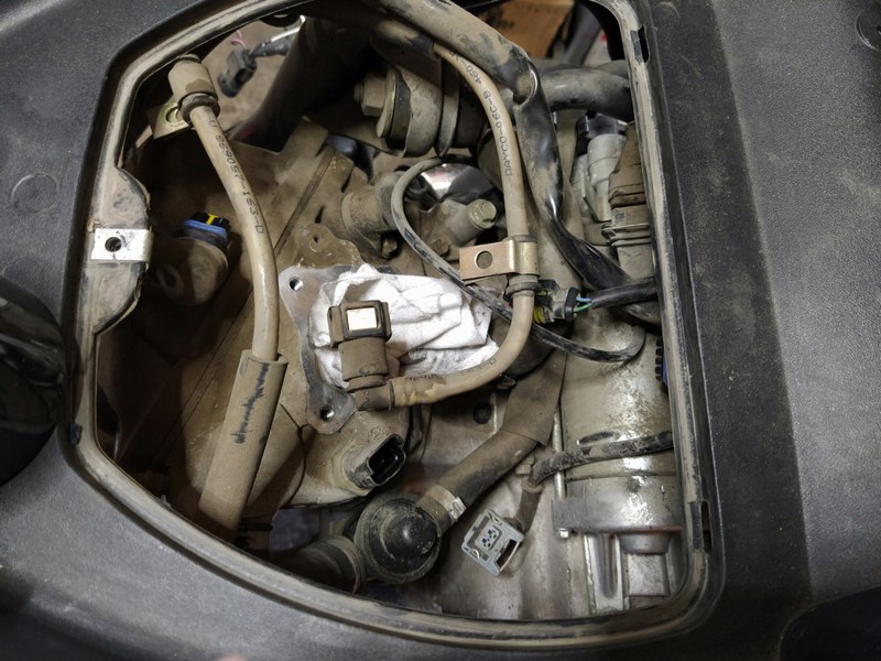

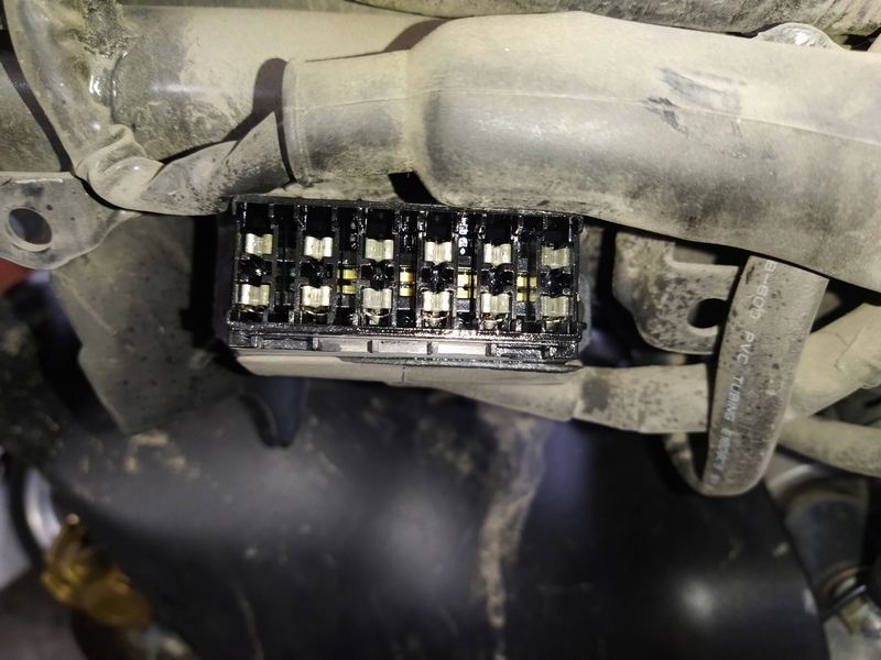

Neke kratke crte......

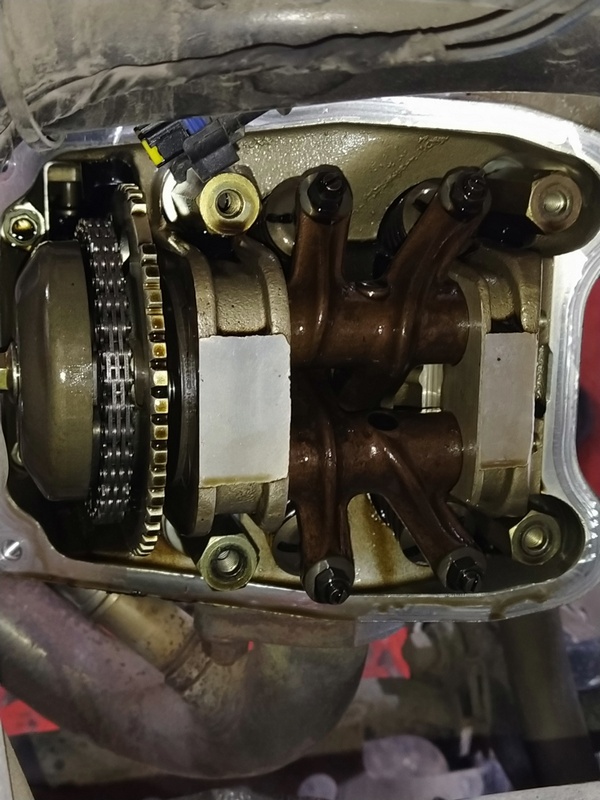

Motor radi lose ne leru, zna da se ugasi, nekad trokira nekad kao hoce da primi gas, pali EFI lampu, curka rashladna tecnost na crevima, vlazno oko pumpe, mastno oko senzora pritiska ulja, pali samo na levu polugu kocnice, kad se spusti copa ne gasi se motor, zadnja felna dosta baca, losa guma, ne pokazuje kolicinu goriva, precesljati stanje i najbitnijelep na oko.
Mozda ima jos nesto.... ne mogu se setiti.
Kupljen je nov u Srbiji, odrzavan je u jednom poznatom moto-servisu i to takodje ne mogu reci o kome se radi, ne zamerite mi jer ne zelim nikog prozivati.

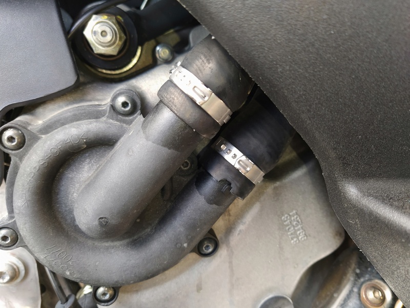

flisovanje ras. tecn. na crevima .... zamenjene fabr. selne
termostat je takodje prva ugradnja, ispravan je
nema mirisa benzina, nema razbijenog ulja nit vece kolicine
pusta mot. ulje na senz. pritiska.... zamenjen

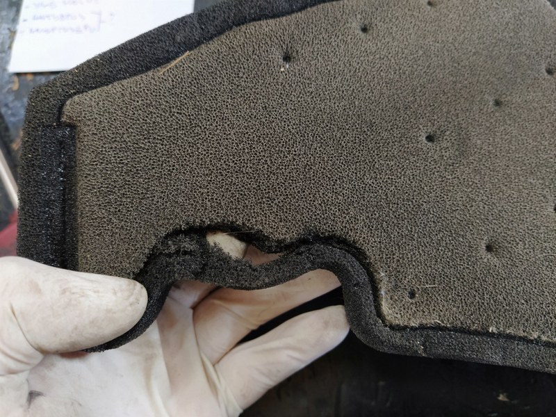

filter vazduha se raspada i suv je skroz na skroz.... zamenjen

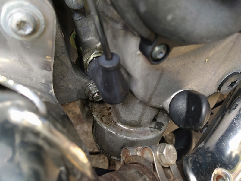

sa kucista je spalo crevo od oduska uljnih para.... namesteno

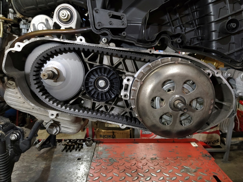

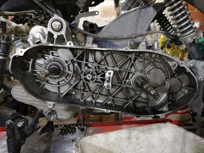

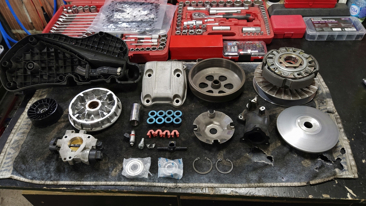

Zam. ulje u motoru, reduktoru, prov. svecica, namestena lulica, zam. filt. vazduha, namesteno crevo i oprano kuciste f.v., ociscen TPS, dizna, prestelovani ventili + zam. dihtung poklopca jer je slinilo ulje, prov. lambda sonda, ocisceno kuc. osiguraca, napunjen akumulator.
CVT sredjen u potpunosti, zam. roler, lezaj u dekli... ostalo dobro.
Mislio sam da je prekidac cope (instalacija) prevezan iz razloga sto je isti pravio problem pri startovanju ili iznenadnom gasenju motora ...... medjutim nije.
Instalacija nije prevezana kad sam rasturio ali prekidac jeste neispravan.
Povezacete tekst sa slikama.......
Motor upaljen, ponadao se da je rad na leru i primanje gasa reseno.... nece da moze, bolje jeste al nije to to i dalje ima muku, negde nesto "prekida" senzor. br. obrtaja radilice dobar.
od njih 3 samo je jedna ispravna, polovna naravno i sve je teze naci
nova ni ne smem da kazem koliko kosta, fras ce vas strefi

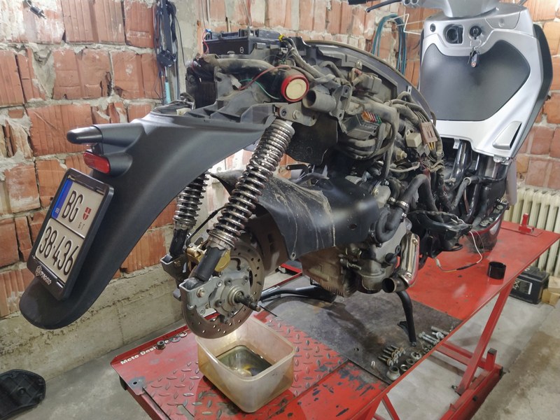

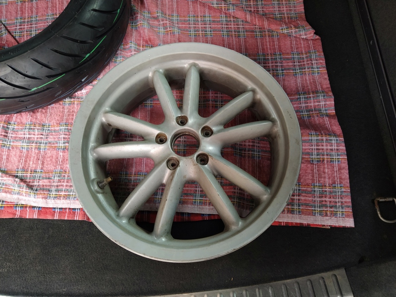

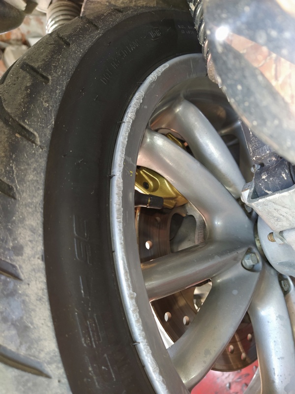

proradio agregat, mogu se pozabaviti felgom, dosta ostecenom
nadjena druga u odlicnom stanju

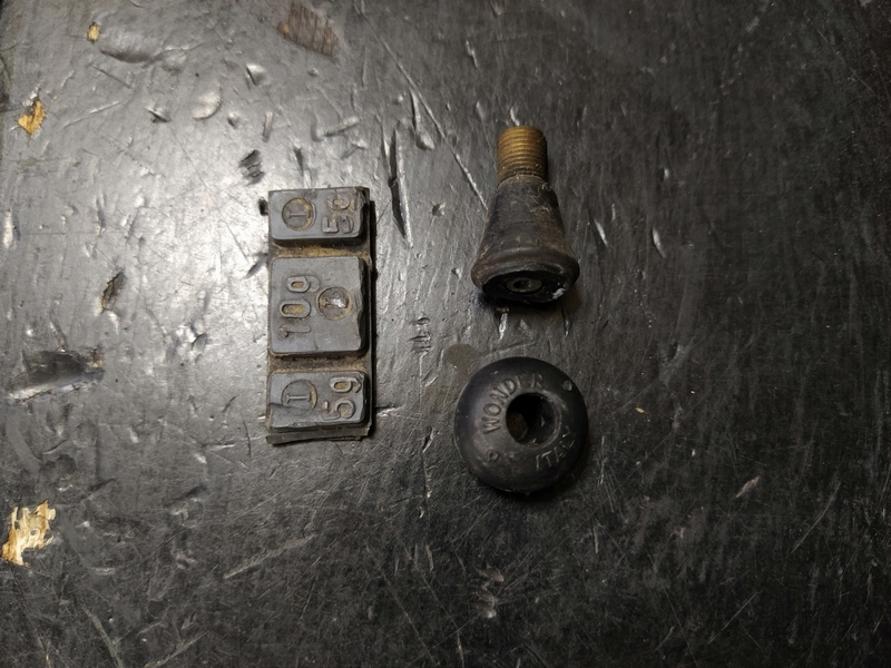

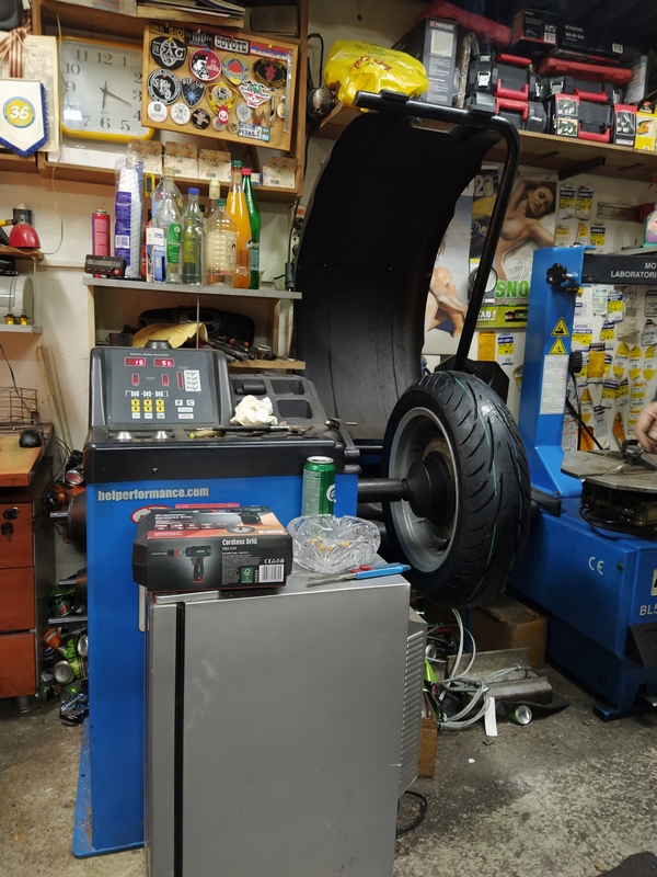

nov opanak, izbalansiran
i promenjen ventil +  zam. lezaj u traverzni
sad ce paliti na obe rucice
samo oem stavite, zamenski stop prekidaci kratko traju
kocnica glavu cuva, no coment <_<
I tako, dobra borba bese :)
Sad ostaje da se kotrlja, da se pratit, nesto ce se kasnije odraditi.... uglavnom skoro da je vracen u normalno stanje.
Ima jos jedna stvar koju ne mogu sebi oprostiti, napravio sam stetu iz najbolje namere.
pri rasklapanju primetih da je usica desne strane pukla
Pukla je na nezgodnom mestu, bas tamo gde se ubacuje kockica kroz koju prolazi sraf zadnje bocne lajsne, nisam hteo tako ostaviti.
Nista, usica zavarena, obradio plastiku da lepo legne kockica.... sve super ispalo.
Krenem sa sklapanjem i ispade mi iz ruke direkt na beton.... puce crveni poklopac :gaa:
Umor, pad koncentracije, nepaznja... svakako moja greska koju cu ispraviti (o svom trosku) cim stigne stop lampa jer je nema u Motoklinici, 3 prodate pre par dana... baksuz :grr:
Eto toliko od mene ;)
