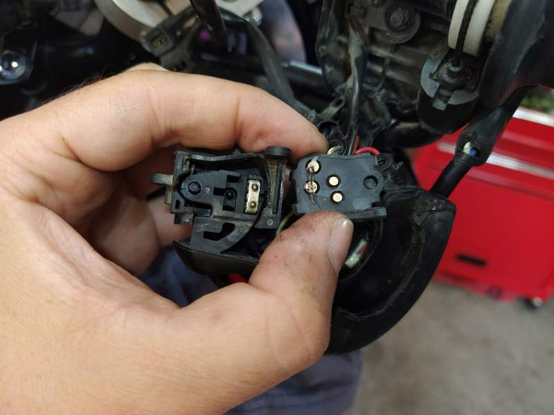

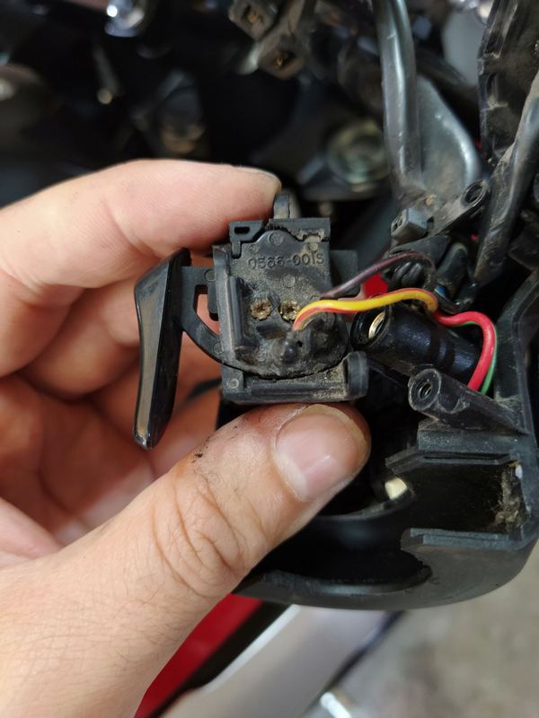

Satelis 18341 Napisano Mart 6, 2022 Integrisan, 9858 postova Lokacija: Beograd - M.M.Lug Motocikl: Peugeot Satelis250 ...... Honda NC750XD Prijavi odgovor kao problematičan Pre 13 sati, Motorcyclist je napisao: On svaki put upali, samo sto ponekad ugrejan nece iz prve, iako se sada sve redje desava od kako sam cistio sprejom kontakte. Sprejom se kontakti ne ciste, to si samo zamazao problem tj odložio na neko vreme. Rasklopiš prekidač, kontakt čistiš finom šmirglom, tankim srafcigerom da bi sagledao stetu i dal ima smisla pakovati/vratiti na bajk ili tražiti drugi. Zastoj pri verglanju je redovna pojava (kod maxia) i kao uzrocnik je 90% slucaja problem do prekidača. to je i mene zezalo prosle sezone na NC Dok ne rasklopiš i vidiš štetu/saniraš ništa nećeš uraditi. 1 Citat Podeli ovaj odgovor sa prijateljima Link to post Share on other sites More sharing options...
Grnca 1754 Napisano Mart 6, 2022 Vinyl rider, 905 postova Lokacija: Зрењанин, хоме оф тхе ДАНИ ПИВА Motocikl: VFR 800fi INTERCEPTOR the big red bee ; ДОНГО - руска машина - дрвена осовина Prijavi odgovor kao problematičan 16 hours ago, Novak Lazovic said: Ja sam na mojoj bivsoj RC36/2 menjao ceo frajlauf i igrom slučaja sam četiri puta skidao desnu deklu i nikada nije curela. A original dihtung je bio oko 12e u Delti ako se dobro sećam. Standardan problem je što dodje do pucanja samog kućišta frajlaufa pa imaš problem pri pokretanju hladnog motora jer tad krene da proklizava frajlauf. Zamenio sam kompletan deo sa rolnicama i oprugicama iako se na starim delovima nisu poznavali nikakvi tragovi potrosenosti. Evo kako je to izgledalo, levi deo je stari i jasno se vidi gde je pukao. To bi ti u Indiji zavarili za cirka 7 rupija !!! Citat Podeli ovaj odgovor sa prijateljima Link to post Share on other sites More sharing options...
Žaksi 10103 Napisano Mart 6, 2022 Ne silazi, 2486 postova Lokacija: Jagodina Motocikl: Suzuki Bandit 650SAL0 Prijavi odgovor kao problematičan I balansirali. Citat Podeli ovaj odgovor sa prijateljima Link to post Share on other sites More sharing options...
Motorcyclist 24900 Napisano Mart 6, 2022 (promenjeno) Integrisan, 8079 postova Lokacija: Vojvodina Motocikl: Kwikasfuki 600 Prijavi odgovor kao problematičan 13 minutes ago, Satelis said: Sprejom se kontakti ne ciste, to si samo zamazao problem tj odložio na neko vreme. Rasklopiš prekidač, kontakt čistiš finom šmirglom, tankim srafcigerom da bi sagledao stetu i dal ima smisla pakovati/vratiti na bajk ili tražiti drugi. Zastoj pri verglanju je redovna pojava (kod maxia) i kao uzrocnik je 90% slucaja problem do prekidača. to je i mene zezalo prosle sezone na NC Dok ne rasklopiš i vidiš štetu/saniraš ništa nećeš uraditi. Hvala, rastavljao sam ali nisam detaljno kontrolisao. Ne desava se cesto pa nisam previse zabrinut ali opet volim da je sve tip top. Sto se tice zamene samih delova unutra tu se vec ne razumem gde bih to nasao osim na prodavnicama preko grane tipa motorcycleparts i sl. Promenio Mart 6, 2022 član Motorcyclist Citat Podeli ovaj odgovor sa prijateljima Link to post Share on other sites More sharing options...
Satelis 18341 Napisano Mart 6, 2022 Integrisan, 9858 postova Lokacija: Beograd - M.M.Lug Motocikl: Peugeot Satelis250 ...... Honda NC750XD Prijavi odgovor kao problematičan Rastavljao jesi al priznaj da si samo rastavio sklop, ne i sam prekidač pa si tako sa strane, izmedju spoja prskao sprej..... ako je tako, jbg stao si na pola puta. Generalno slabasni su kontakti unutra + sto je u mom slučaju kretenski uradjeno (klizno/pritisni umesto da je samo pritisni). Delova zamenskih unutar prekidača nema, teško da ćeš i samo prekidač naći ili ti osudjen si da kupiš ceo sklop bio polovan ili nov. 1 Citat Podeli ovaj odgovor sa prijateljima Link to post Share on other sites More sharing options...
Motorcyclist 24900 Napisano Mart 6, 2022 Integrisan, 8079 postova Lokacija: Vojvodina Motocikl: Kwikasfuki 600 Prijavi odgovor kao problematičan 6 minutes ago, Satelis said: Rastavljao jesi al priznaj da si samo rastavio sklop, ne i sam prekidač pa si tako sa strane, izmedju spoja prskao sprej..... ako je tako, jbg stao si na pola puta. Generalno slabasni su kontakti unutra + sto je u mom slučaju kretenski uradjeno (klizno/pritisni umesto da je samo pritisni). Delova zamenskih unutar prekidača nema, teško da ćeš i samo prekidač naći ili ti osudjen si da kupiš ceo sklop bio polovan ili nov. Jeste nisam rastavljao do kraja jer i dalje nisam siguran da je to izvor problema. Hvala na savetu ali necu sigurno za sada kupovati zamenski prekidac. Citat Podeli ovaj odgovor sa prijateljima Link to post Share on other sites More sharing options...
