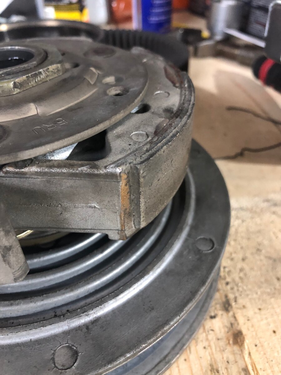

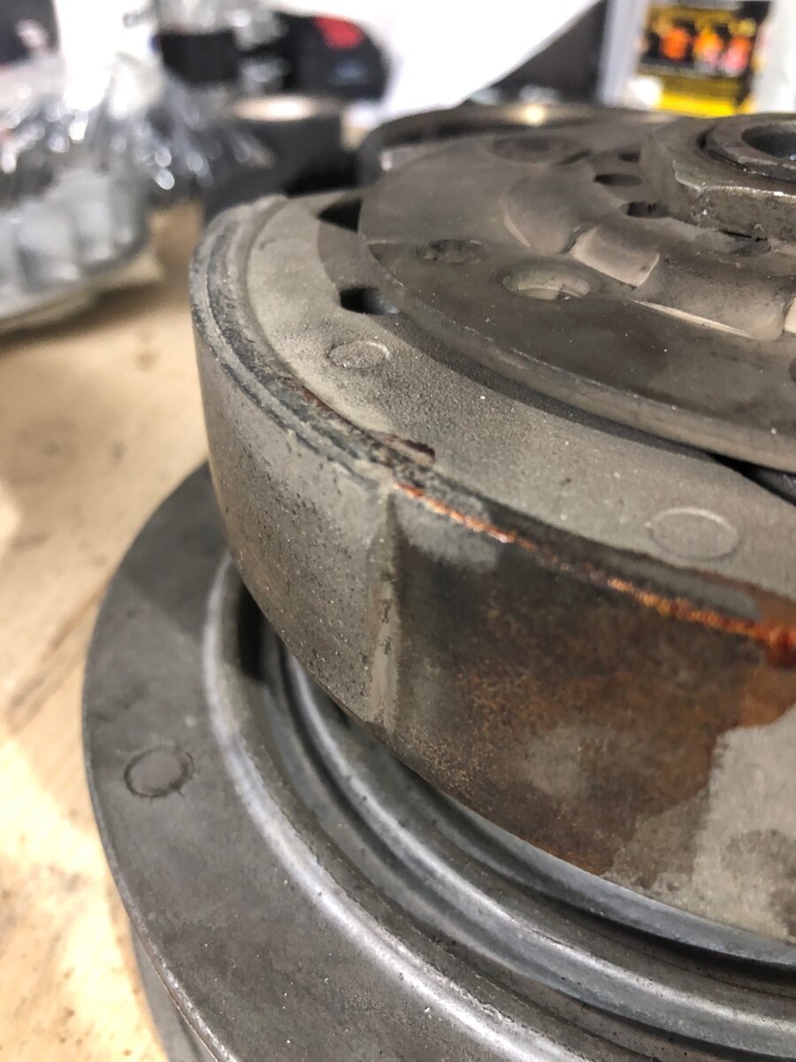

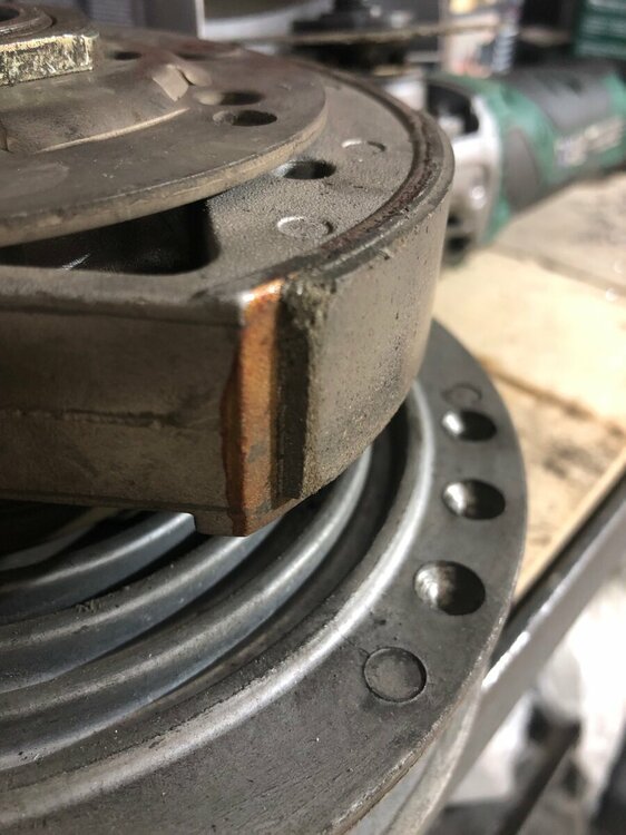

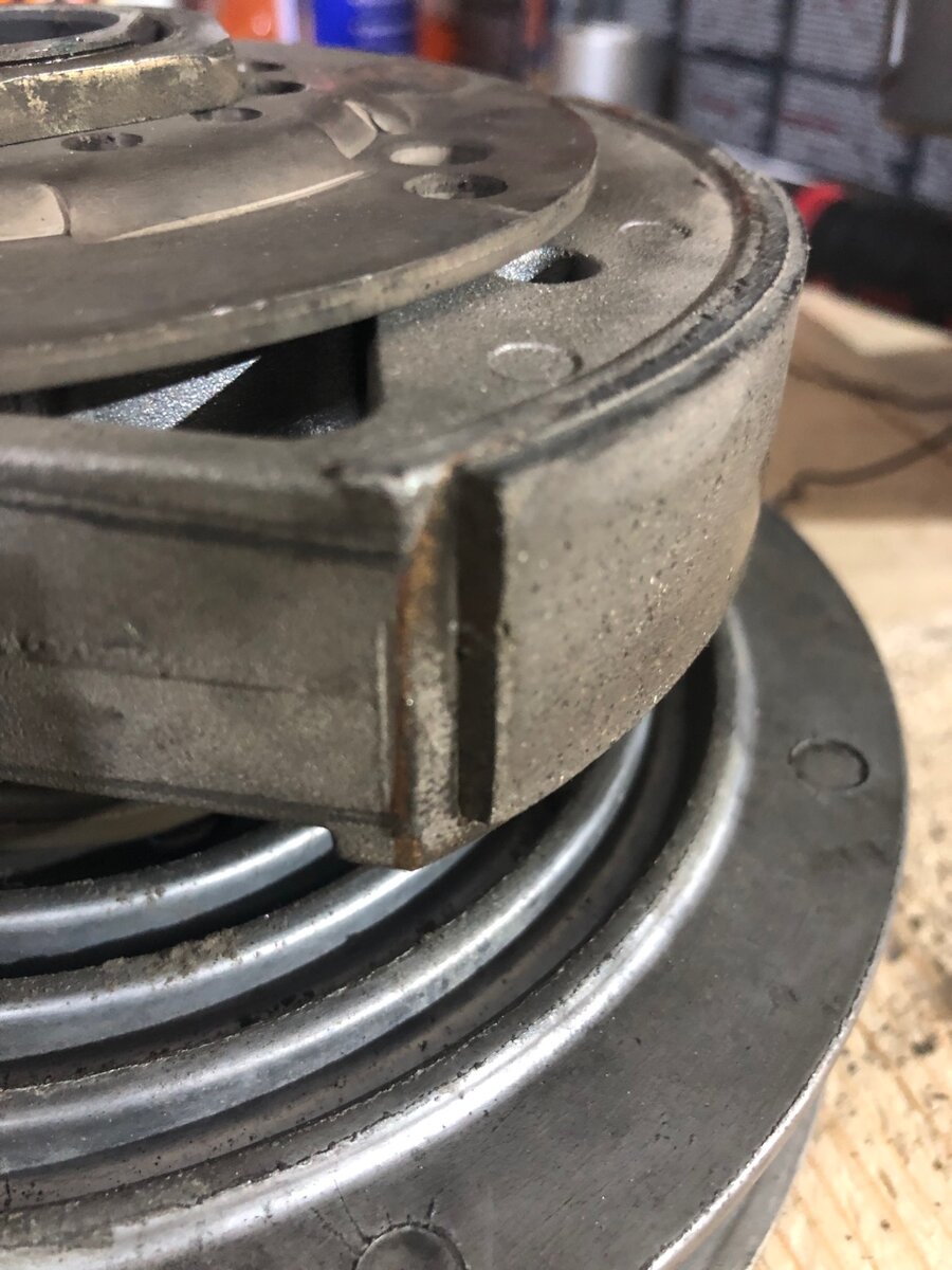

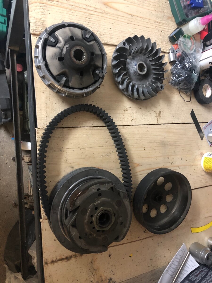

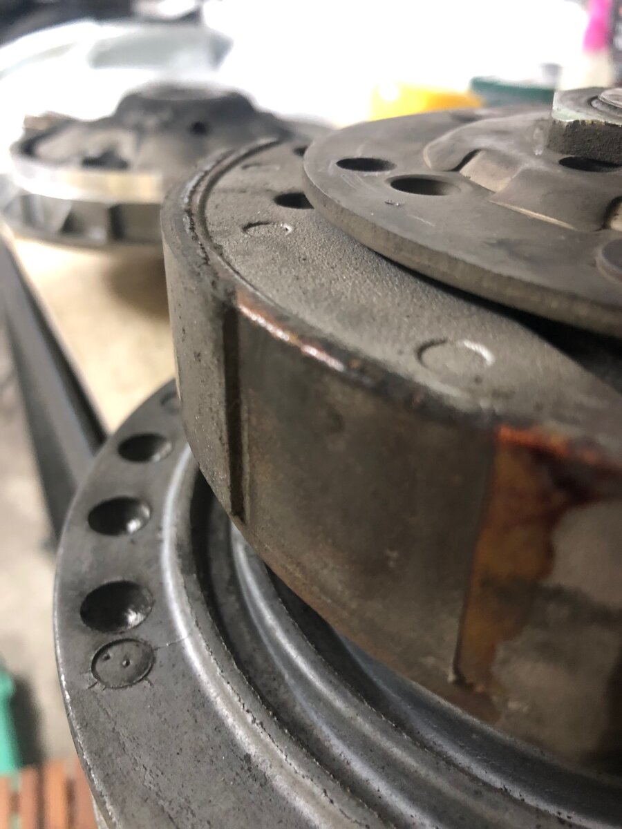

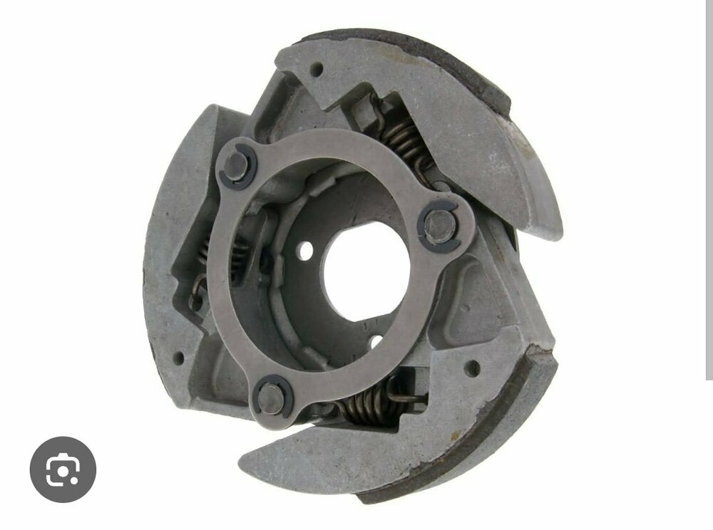

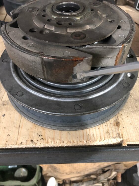

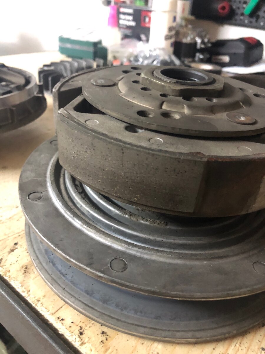

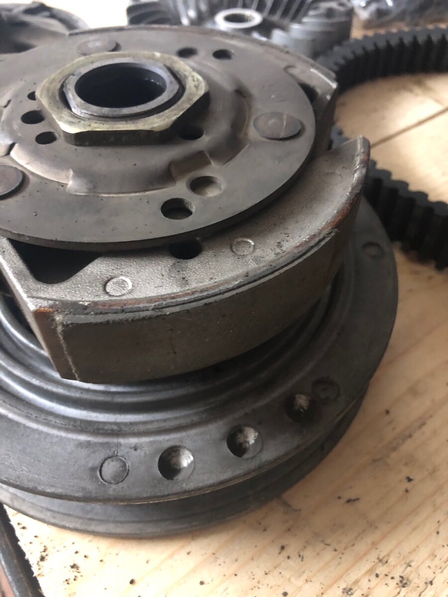

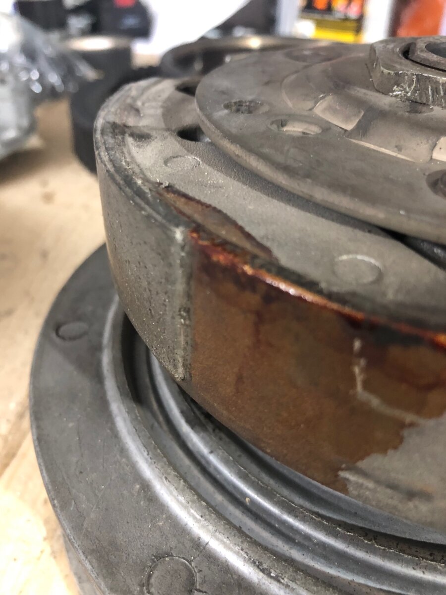

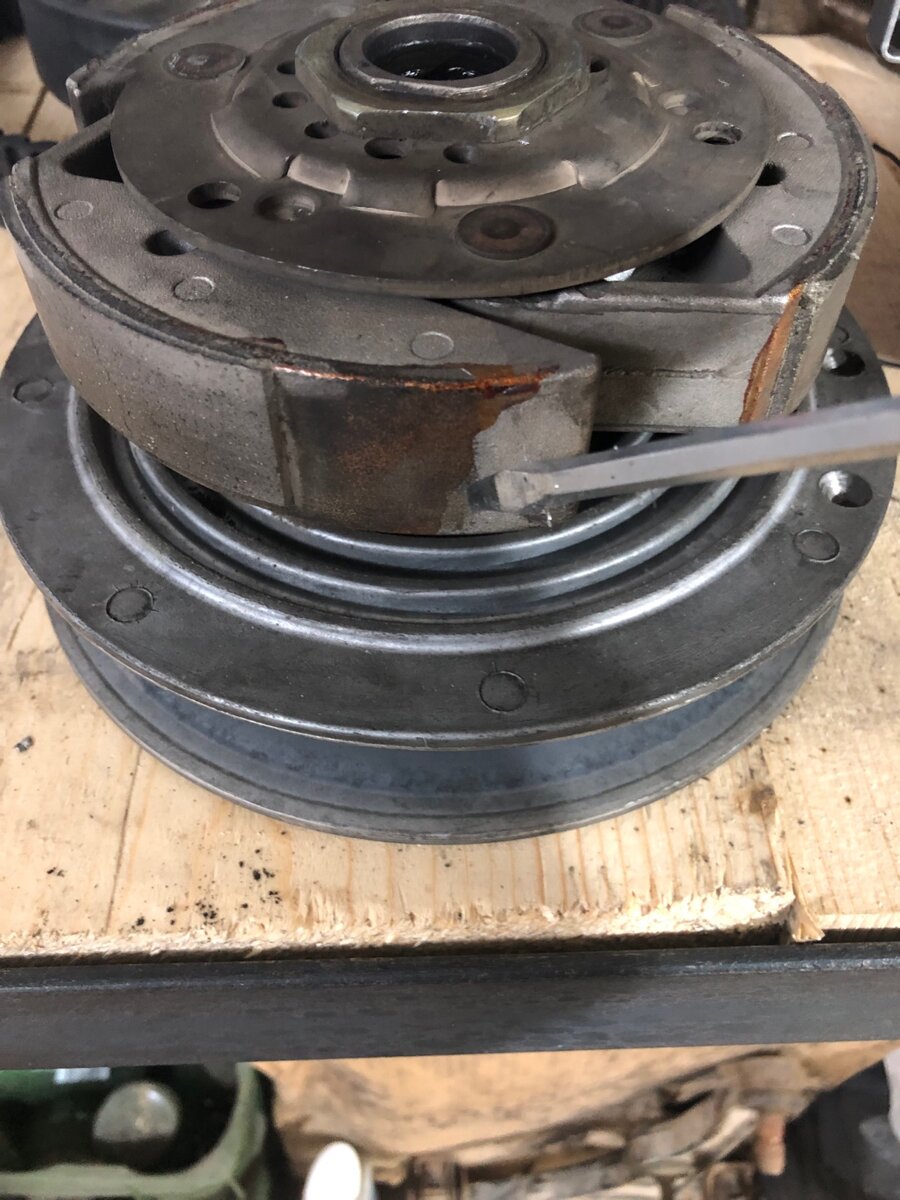

guzva 5 Napisano Jun 1, 2025 (promenjeno) U prolazu, 18 postova Prijavi odgovor kao problematičan Danas rasklopio sve, samo mi ostalo kvacilo jos da rasturim. Nijedna opruga nije pukla ali je jedna feroda kada se povuce vise istegnuta nego li druge dve. Tako da pretpostavljam da je do opruguce te jedne problem. I posto ovo prvi put radim a majesty je 2010 godiste zar kod njega ne bi trebalo da ide kvacilo sa 5 feroda a ne sa 3? Promenio Jun 1, 2025 član guzva 1 Citat Podeli ovaj odgovor sa prijateljima Link to post Share on other sites More sharing options...

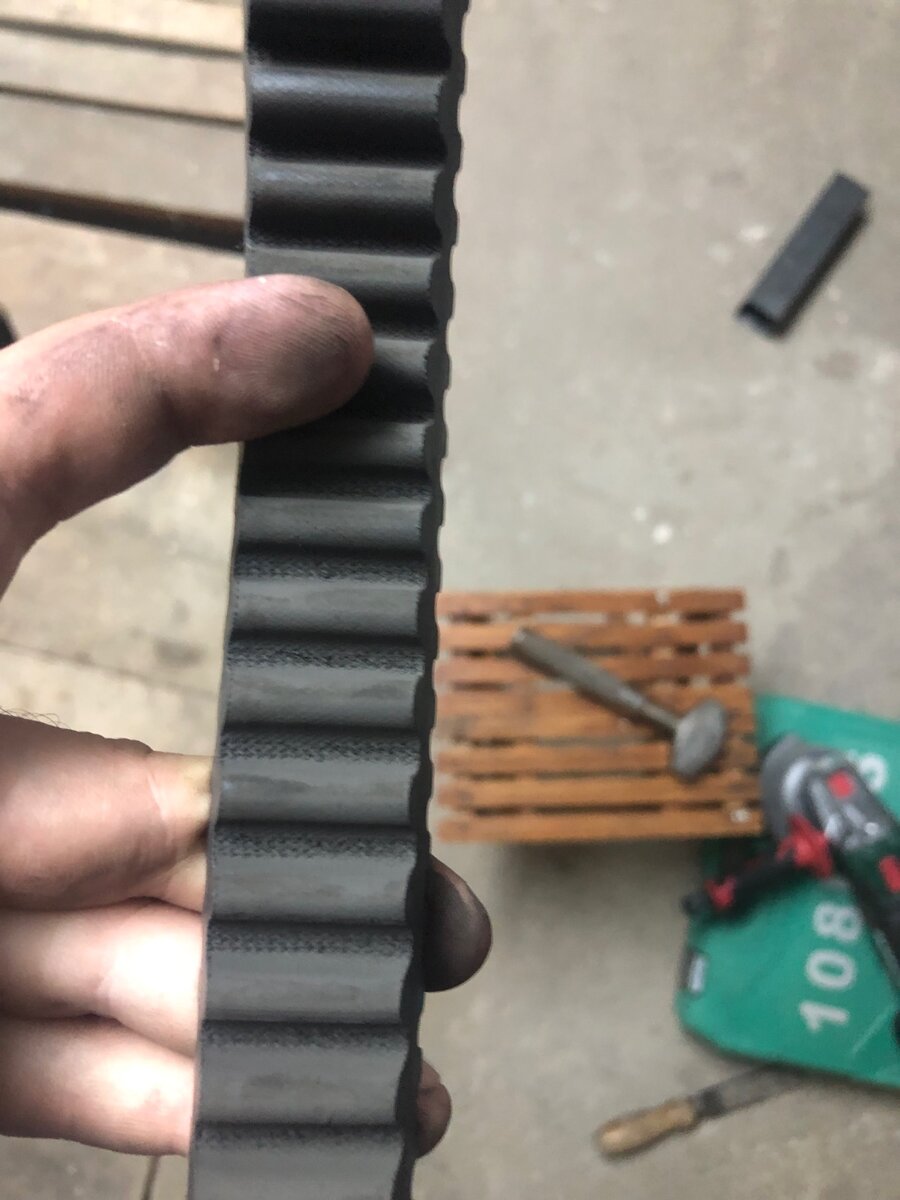

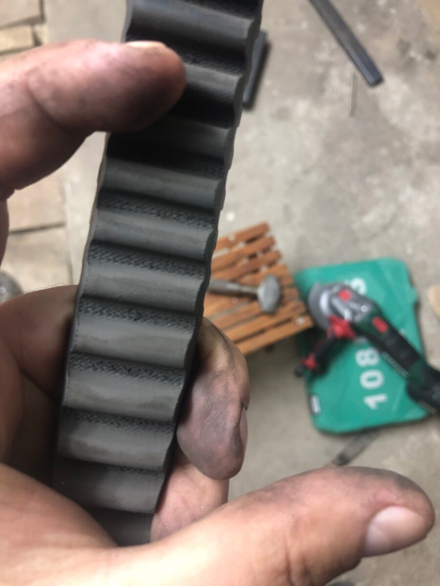

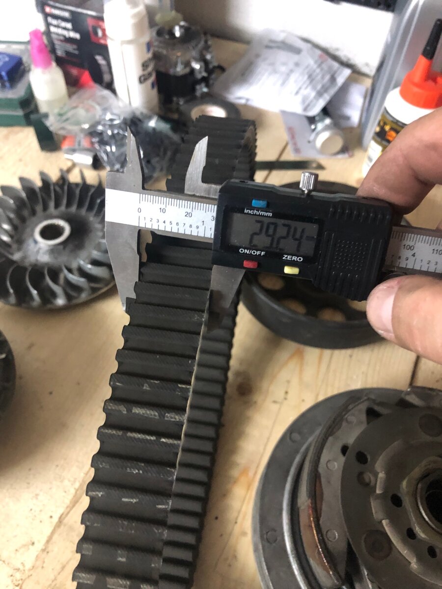

Uros Novi Sad 39 Napisano Jun 1, 2025 U prolazu, 58 postova Lokacija: Novi Sad Motocikl: Yamaha Majesty Yp400-2007 | Dl 1000 V strom 2004 Prijavi odgovor kao problematičan Kvacilo je kod mene na modelu iz 2007god sa 5 feroda. Model do 2005 je sa 3 ferode. Tu ja mislim da bi trebalo da je sa 5 feroda. A kais ti je dobar minimalna istrosenost je 27mm u sirini. A oprugice onda treba da menjas. Ima tacno limit koliko smeju da budu istegnute. Citat Podeli ovaj odgovor sa prijateljima Link to post Share on other sites More sharing options...
guzva 5 Napisano Jun 1, 2025 U prolazu, 18 postova Prijavi odgovor kao problematičan Mislim da cu da kupim celo kvacilo sa 5 feroda jer ovom izgleda da fale i parcici... ako gresim nek me neko ispravii.. 1 Citat Podeli ovaj odgovor sa prijateljima Link to post Share on other sites More sharing options...
MarkoMoto 874 Napisano Jun 1, 2025 Zainteresovan, 514 postova Prijavi odgovor kao problematičan Gresis, nisu ferode po celoj povrsini, a i vidi se da je kao nozem odseceno a ne odlomljeno. Evo kako izgleda novo: Ali da je potroseno i pri kraju radnog veka- jeste, tako da zamena svakako ne gine. 2 Citat Podeli ovaj odgovor sa prijateljima Link to post Share on other sites More sharing options...
guzva 5 Napisano Jun 1, 2025 U prolazu, 18 postova Prijavi odgovor kao problematičan Stvarno ne znam, sa ovim se prvi put sada srecem Ali sto kazes zamena mu ne gine. A jel zna neko ako bih sada uzeo kvacilo sa 5 feroda jel ce to bez problema da upadne sto bi se reklo "sraf na sraf" posto je ovo bilo sa 3 ili je potrebna neka prepravka? Citat Podeli ovaj odgovor sa prijateljima Link to post Share on other sites More sharing options...

Krokodilo 3198 Napisano Jun 1, 2025 Ne silazi, 5270 postova Prijavi odgovor kao problematičan Mislim da cu da kupim celo kvacilo sa 5 feroda jer ovom izgleda da fale i parcici... ako gresim nek me neko ispravii.. Грешиш али свакако је потрошено.Sent from my SM-G998B using Tapatalk 2 Citat Podeli ovaj odgovor sa prijateljima Link to post Share on other sites More sharing options...

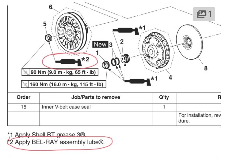

guzva 5 Napisano Jun 2, 2025 (promenjeno) U prolazu, 18 postova Prijavi odgovor kao problematičan Samo jos jedno pitanja, sutra kada budem sve lepo odmastio i pripremio za sklapanje da li treba da se kupi neka specijalna mast za podmazivanje prilikom sklapanja ili moze recimo ova nisotecova koju imam kuci? Vidim da fabrika kaze da treba da se koristi Schell BT grease 3 ali toga vise nema.. kao i neka bel ray mast... Promenio Jun 2, 2025 član guzva Citat Podeli ovaj odgovor sa prijateljima Link to post Share on other sites More sharing options...
boza_kg 6897 Napisano Jun 3, 2025 Ne silazi, 4985 postova Lokacija: Kragujevac Motocikl: Kymco Agility+ 300 Prijavi odgovor kao problematičan Mast je jako bitna, kao što i dobro pretpostavljaš. Mora da bude otporna na visoke temperature, da ne curi kad se zagreje, da se ne suši, da bude dovoljno žitka i po hladnom. Isto tako je bitna i količina koja se stavlja. Ako se namacka previše, naći će put da završi unutar zvona i omasti pakne. Ako se stavi premalo, shebaće "torque driver", odnosno polutke... E sad, koja mast konkretno, svaki majstor ima neku svoju caku. Verujem da ima puno dobrih i odgovarajućih, ali i još više onih što ne valjaju Al evo neka preporuka sa moje strane: 1. Mast za rolnice varijatora u tubi 7.1 Malossi | Moto Bike Shop MOTOBIKESHOP.RS 2. Motul Tech Grease 300 višenamenska mast 400g samo 870.00 dinara!!! TEKTION.RS Višenamenska mast visokih performansi za podmazivanje valjkastih ležajeva kliznih ležajeva potisnih ležajeva zupčanika elektromotora vitla čaura ležajeva točkova kardanskih... Citat Podeli ovaj odgovor sa prijateljima Link to post Share on other sites More sharing options...
guzva 5 Napisano Jun 3, 2025 (promenjeno) U prolazu, 18 postova Prijavi odgovor kao problematičan Ova motul mi najvise odgovara posto mi je prodavnica tektion blizu kuce tako da bakarna i nisotec padaju u vodu hvala za preporuku. Promenio Jun 3, 2025 član guzva Citat Podeli ovaj odgovor sa prijateljima Link to post Share on other sites More sharing options...
