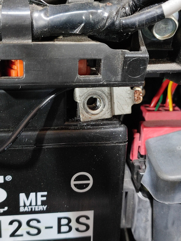

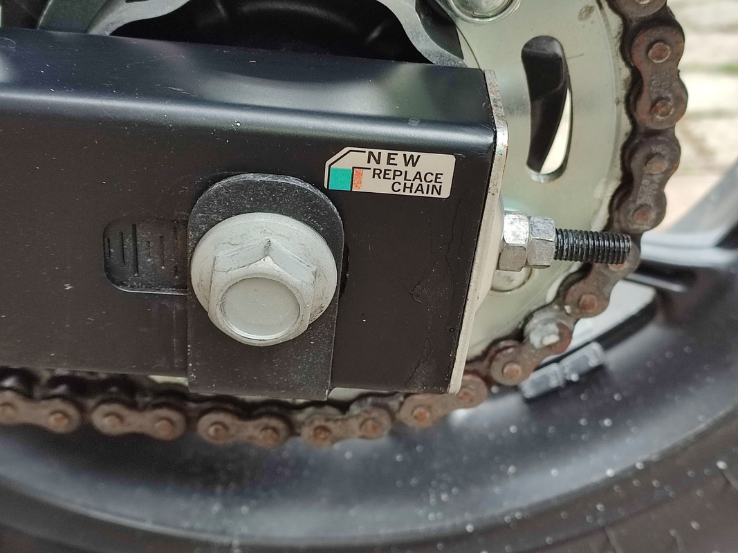

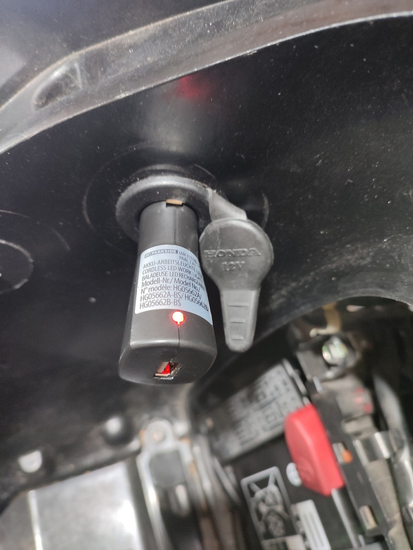

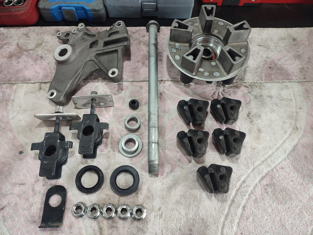

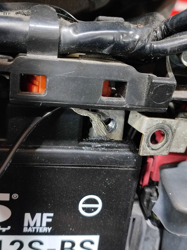

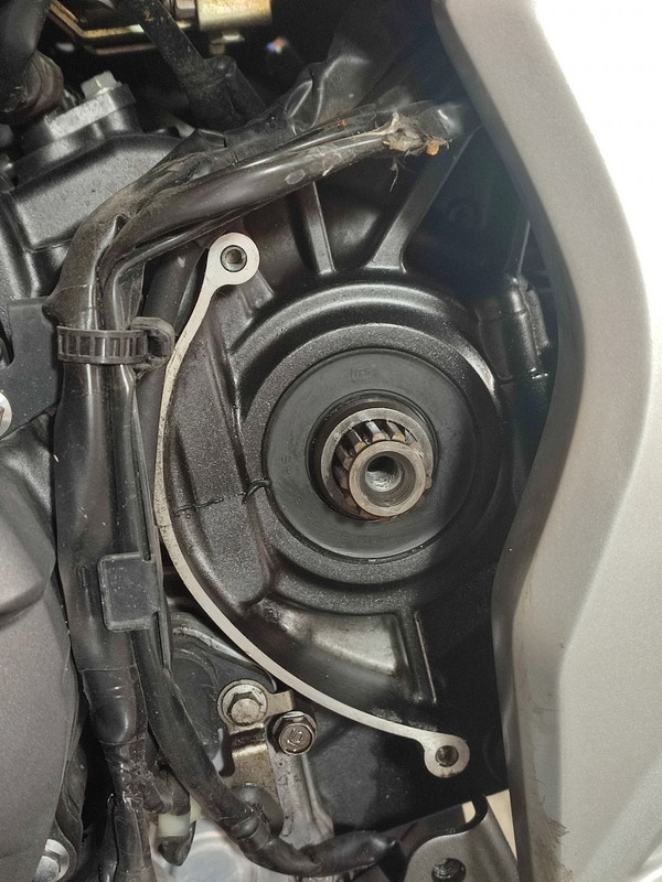

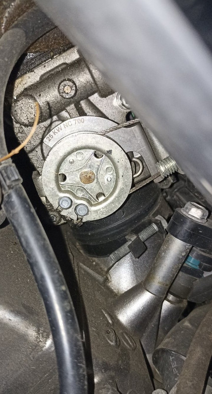

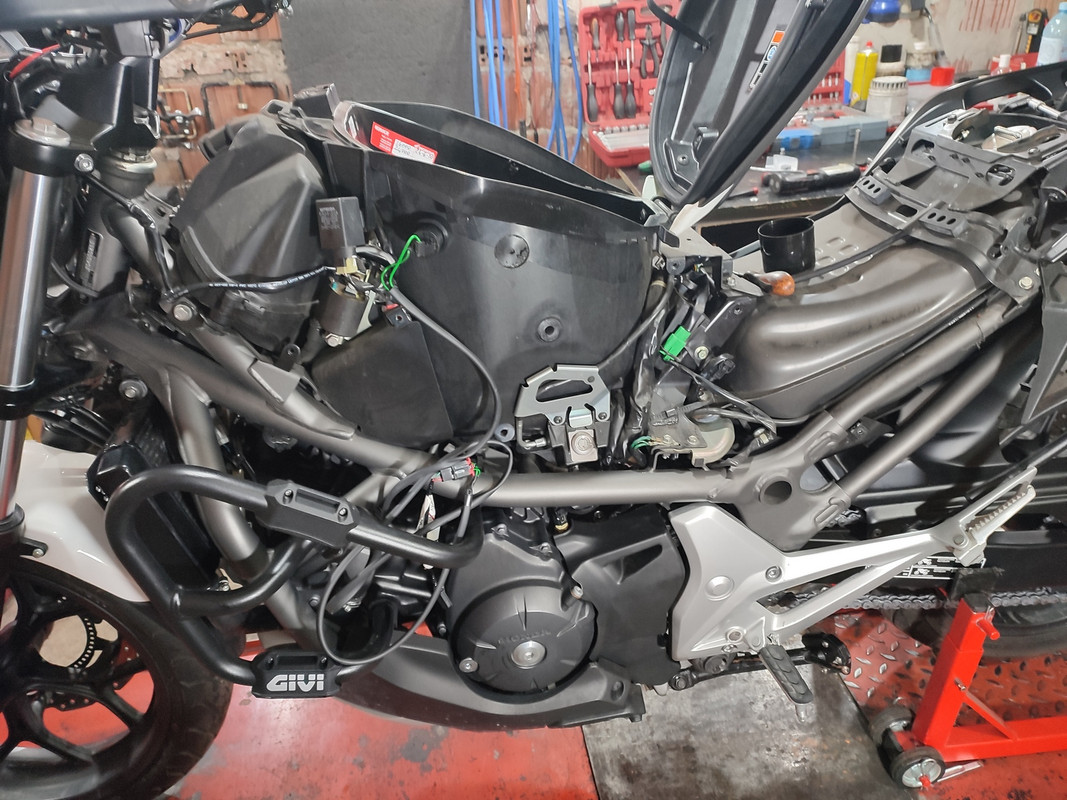

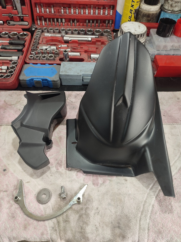

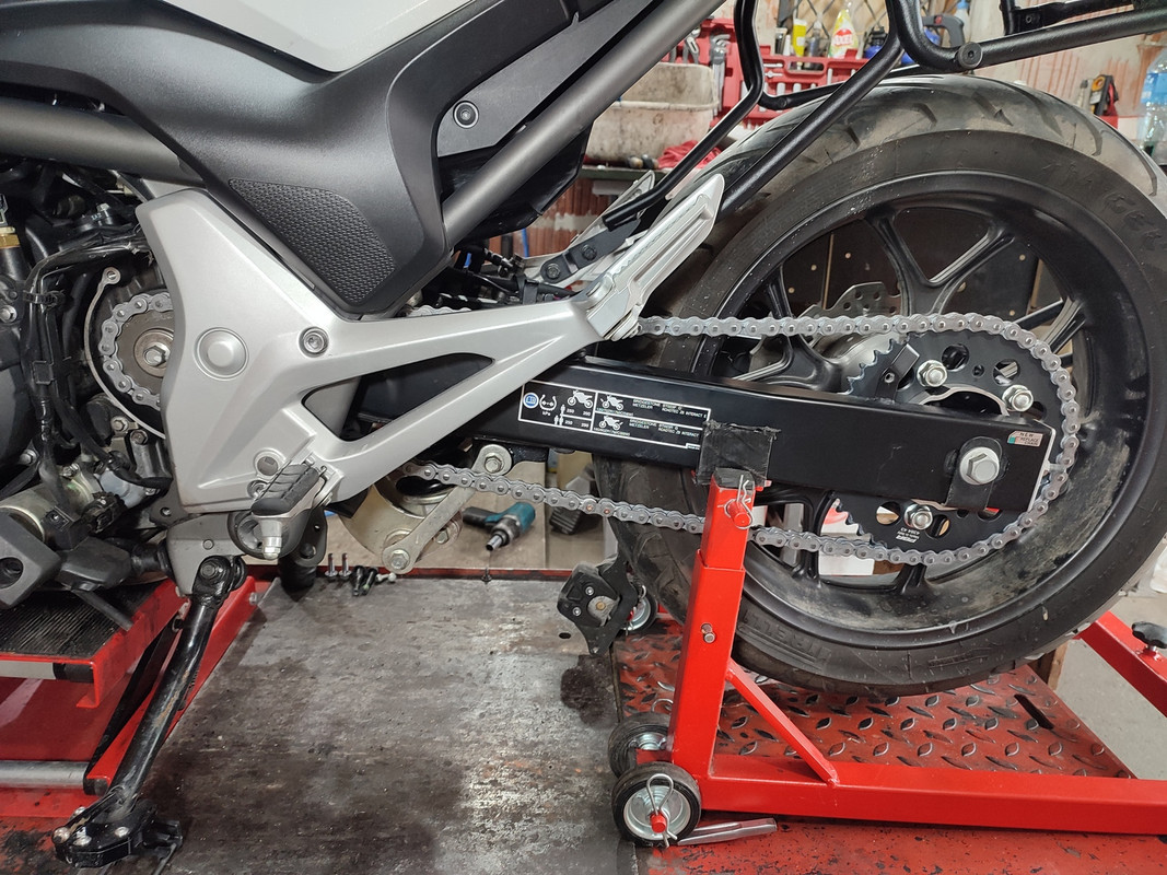

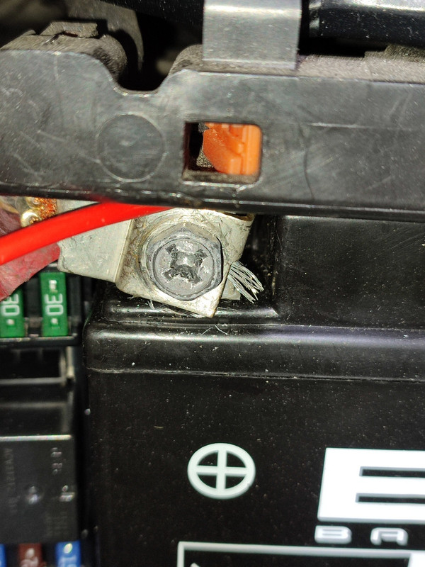

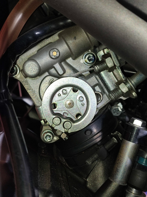

Satelis 17656 Napisano April 10, 2024 Integrisan, 9749 postova Lokacija: Beograd - M.M.Lug Motocikl: Peugeot Satelis250 ...... Honda NC750XD Prijavi odgovor kao problematičan Sta ima kod ovog modela zanimljivo, par generalija.... za pocetak nacin montiranja zadnjeg blatobrana tako je postavljen da mora udariti o ram tablice ovo je vrlo lose po amorte USB vezan je direkt na bateriju, videćete kako ne treba raditi ovako nikad do stuba akumulatora uvek ide klema instalacije radjeno je bez rasklapanja, instlacija samo pustena ovako treba odraditi, osigurac i rele bocnuti u kuciste raskloiti dsnu stranu i nakaciti se na dzek za gedzete skockati instalaciju uticnice frunka povezati sa onom na kormanu pa skockati do dzeka aku ostaje oslobodjen lanco gotovo stanje sranje ko zeli skinuti blokadu morace malko vise razgolititi makinu granicnik treba skinuti sa klapne gasa 8 Citat Podeli ovaj odgovor sa prijateljima Link to post Share on other sites More sharing options...
