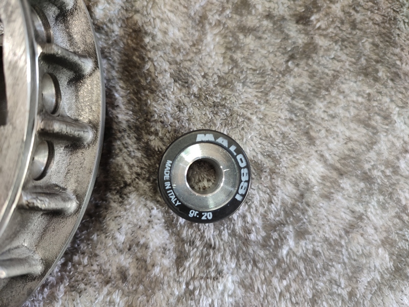

Malossi rolnice 25x22,2 težine 20 gr - 28€,

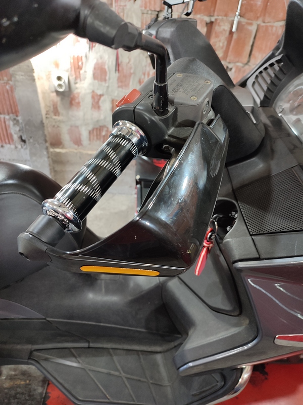

Dalje, nisam zadovoljan kako su postavljeni štitnici ruku, okrenute su naopako i vazduh usmeravaju direktno na šake. A majstor je zbog njih skinuo fabričke ručice i postavio neke aftermarket, koje jesu punije ali su glatke i nemaju grip. I to mi smeta i moraću da promenim, ovog puta sam.

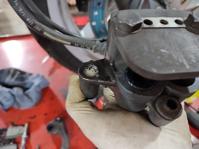

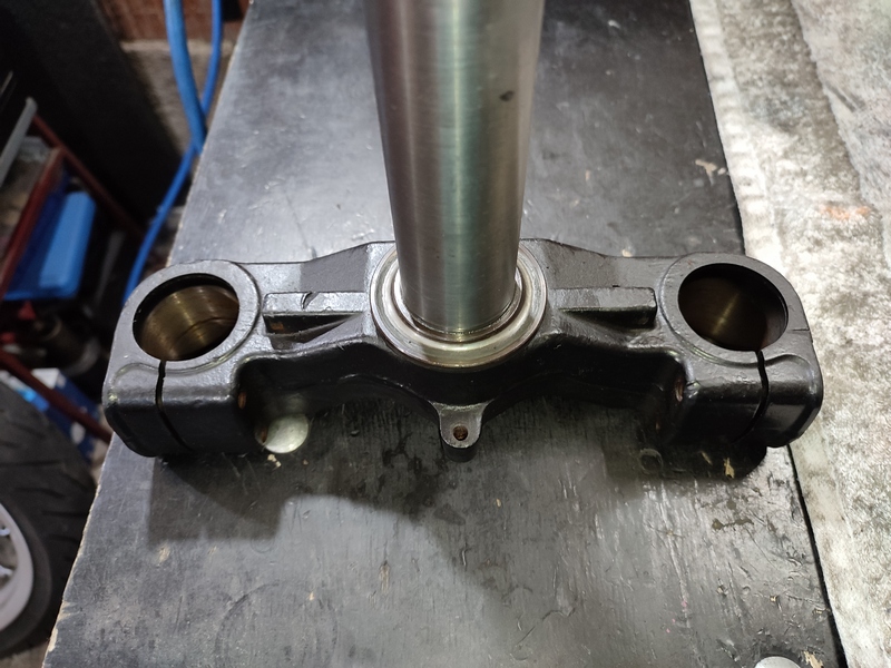

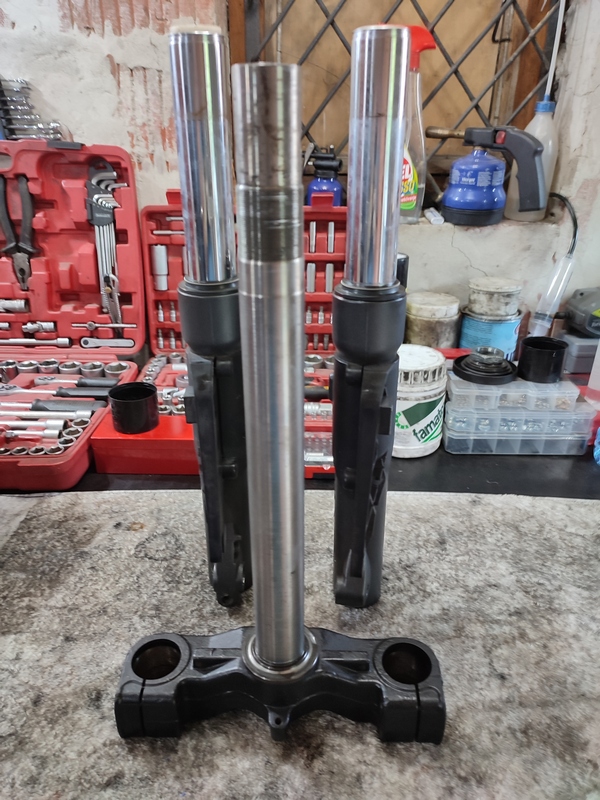

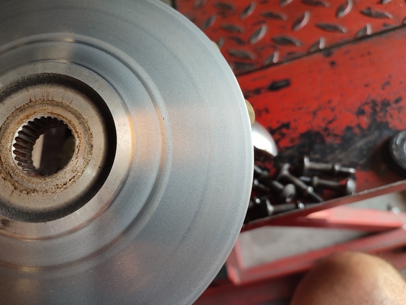

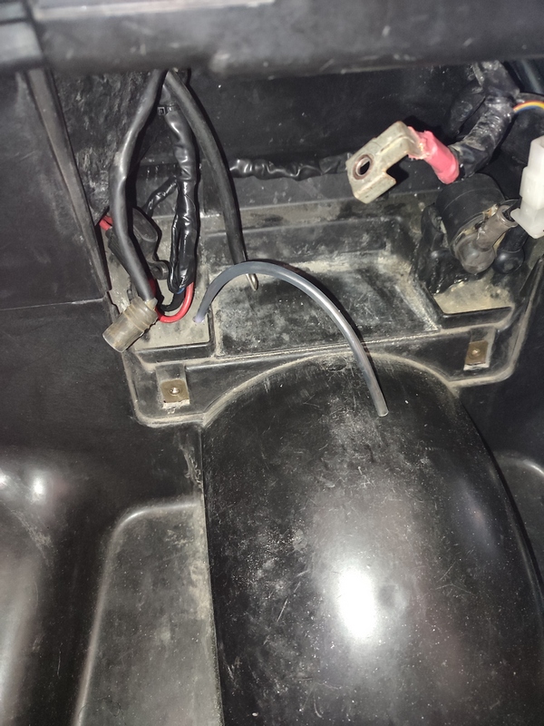

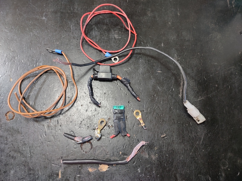

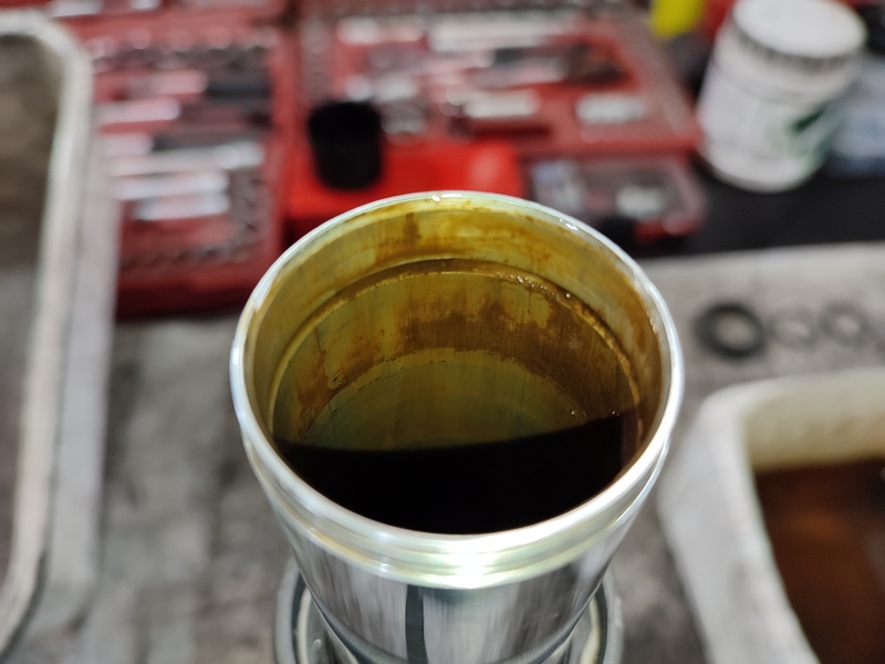

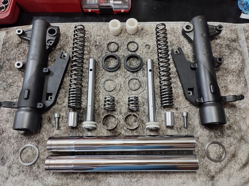

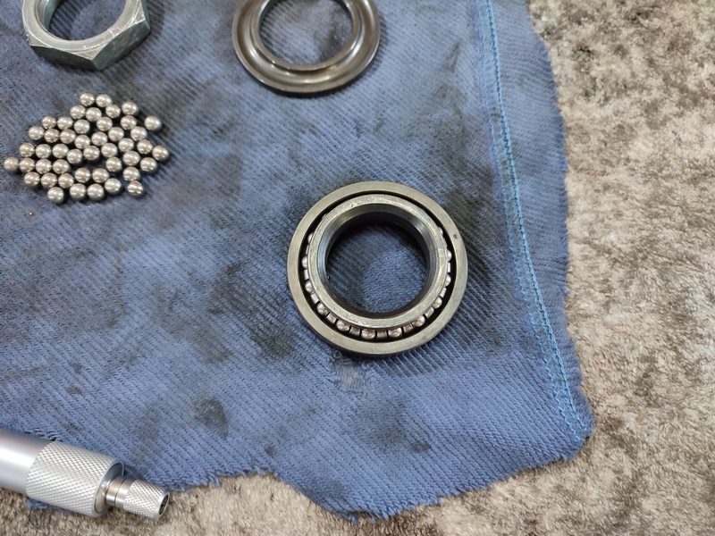

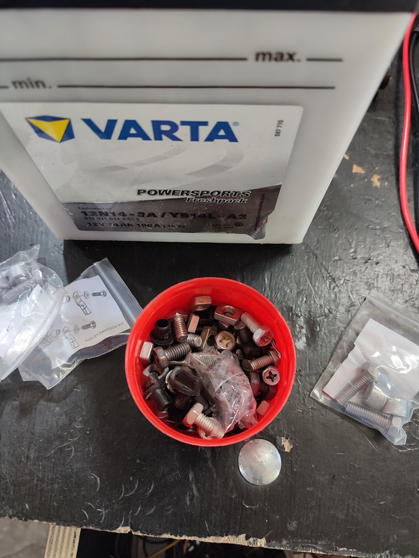

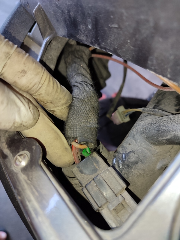

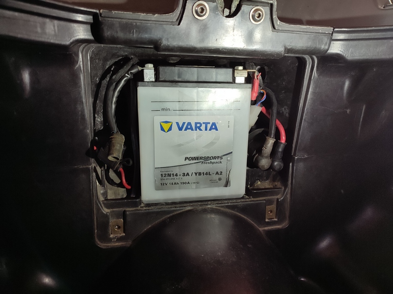

Stigla pre neki dan Bokijeva makina, citam spisak odradjenog, slusam izlaganje te se bacam na poSo, pre toga napravih kratak krug cisto da vidim kako "dise" Atlantidza :)
na satu broji
rucice su zaista lose, glatke, klize, kao da su non stop maStne, nervira u pm
kao i uvek... AA se krece raditi od straznjice

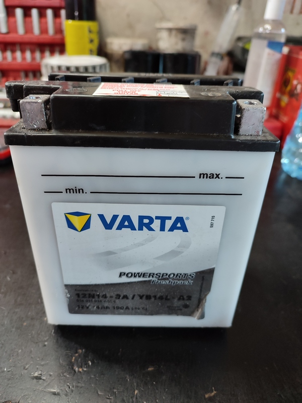

- klema skroz labava, 5 prikljucka na obe a to sto ne volim videti ihhh
kratko se zapitah kako je stigao do mene :stabre: sa takvom klemom
zategao pa ajd na merenje, ler
pod gasom nemere prebacit ni mm dalje... ne da valja
de bas Varta, lose se pokazala u praksi
ide na pojilo ma d abi je radije u kantu smestio
zastane pri verglanju pa nekako sastavi i tako gotovo svaki put
unutrasnjost kucista je sva od kis. isparenja jer crevceta na odusku baterije ic nema
zamotuljci od kucista osiguraca, instalacije ....

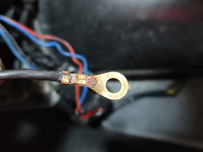

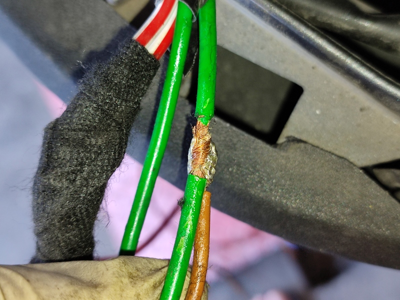

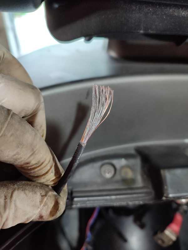

iza desne stop lampe proveravam dzeci reglera, keper traka tu ne ide
dodatno su nakacene + i - zice na inst. koja ide direkt na bateriju
proveramavam kako je zalemljeno
sta reci.... šutaću
bitna zica, masa tanja .... ovako se ne ostavlja spoj
dobro je napao rak, treba doci do zdravog dela
u prevodu odfikariti komotno 30-40cm
ovo je glavna - klema ili ti debla crna
takodjer neam reci
tek posle 30-40cm dolazim do zdravog dela instalacije
one patrlje, kalemljenja, dodatci kod reglera.... sve sam odfikario
pravi se nova instalacija
Nastvaice se, uzite kokice jer ce bit dosta materijala......
  • Sviđa mi se 7
  • Hvala 2
  • Podržavam 1
  • Integrisan, 10661 postova
  • Lokacija: Kragujevac
  • Motocikl: ---Honda---
Hej Darko,
da se i Boki na miru vozi! Nego drugo htedoh da te pitam, jesi li formirao neko misljenje o tom unimeru? Vidim auto-opseg, bas prihvatljiv cenom, kakav je u poredjenju sa Fluke (bese njega koristis?)
Hvala, Nenad.
  • Integrisan, 9742 postova
  • Lokacija: Beograd - M.M.Lug
  • Motocikl: Peugeot Satelis250 ...... Honda NC750XD

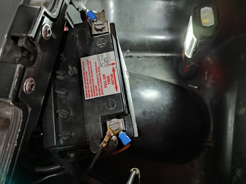

Buksne (zenke) dzeka napajanja idu vani na pritezanje kontakta, izolirati gde su bile nakalemljene zice, bocnuti drugu stranu i gotovo.
Imam par instalacija tako da od jedne koristim debelu zicu sa sve klemom za glavni minus i nesto tanju za drugi minus + drugo kuciste osiguraca.
povezuje se, provlaci, usmerava tako da od sad ce biti ovako
od 5 klemica spade slovo na 2, samo + i - jer tako treba bit
provlacim crevo oduska baterije,  obavezno ga treba biti
ima svoje predvidjeno mesto ili ti ide ka zadnjem tocku nakaceno na blatobran
aku je bio celu noc na krckanju, dobija nove srafove i kockice

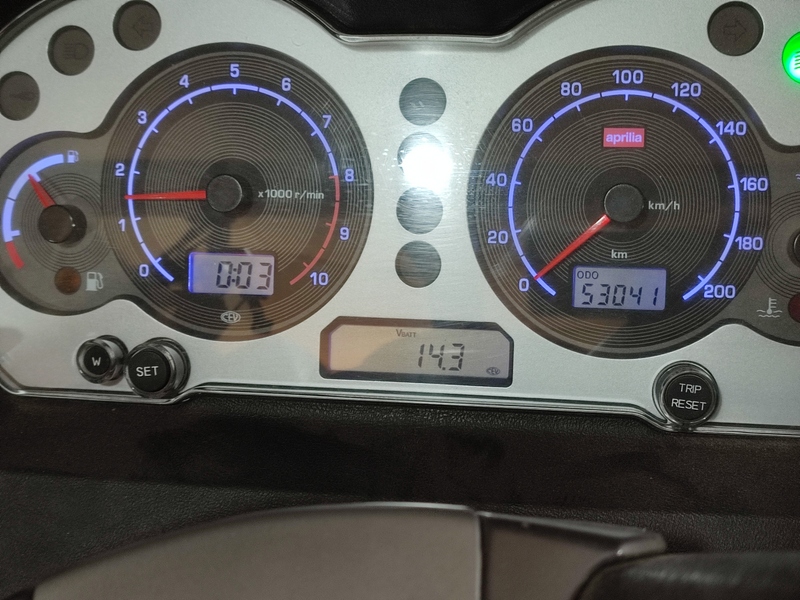

nema zastajkivanja pri verglanju ali ostaje mi da proverim jos jednu stvar

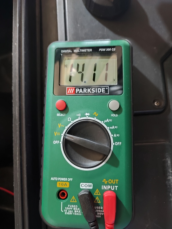

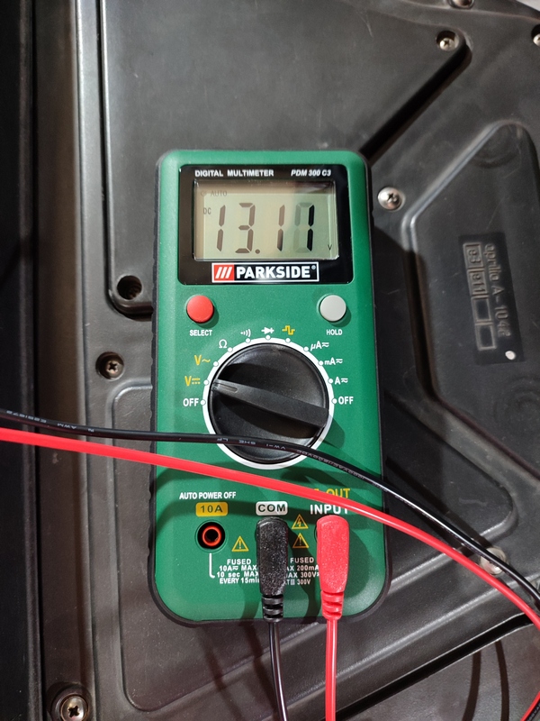

punjenje je proradilo ka dobrom..... ler
pod gasom
Sa ovim delom je skoro gotovo, treba jos nakaciti brzu spojku za pametni punjac jer je ovom modelu to neophodno.

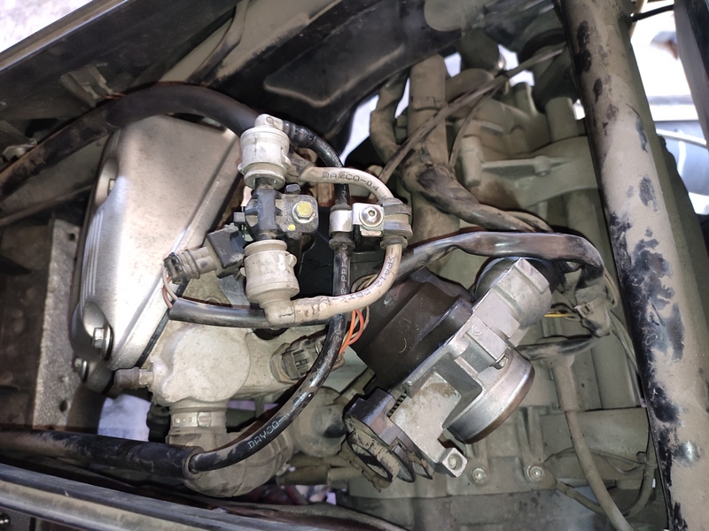

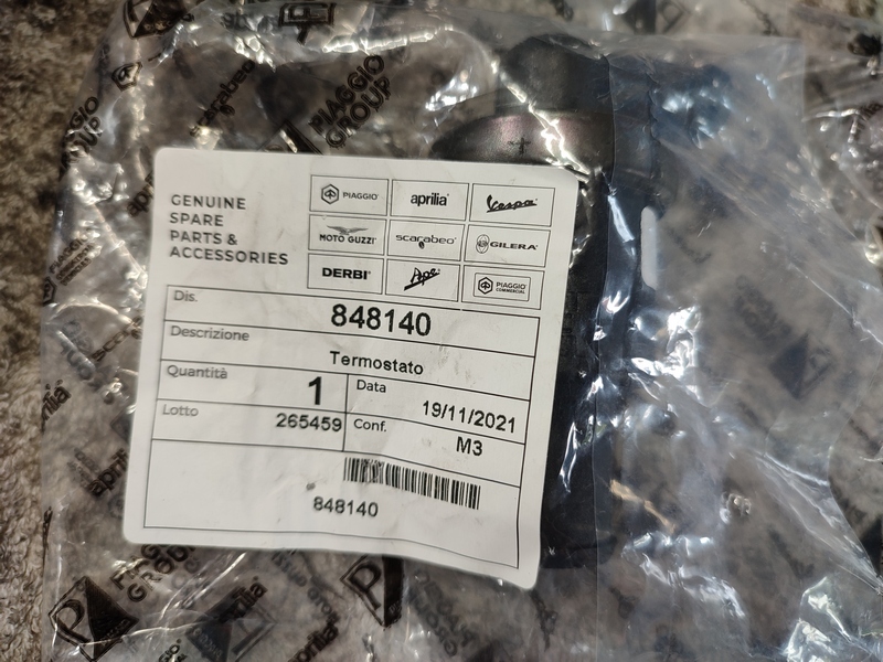

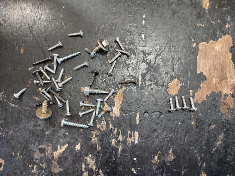

Retki su Atlantici sa kodiranim paljenjem, dobru potrosnju struje (15-25mA) ima u fazi mirovanja tako da svako malo duze pauziranje atakuje bateriju i sve ostalo pored nje.

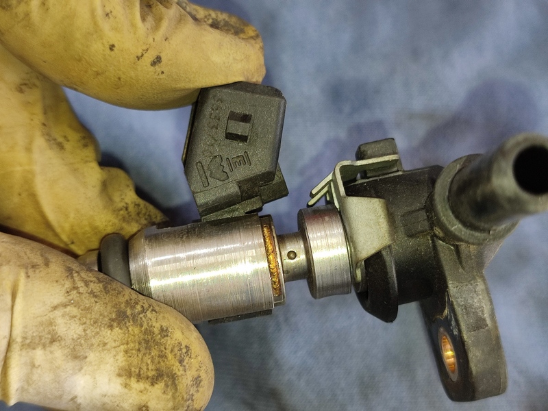

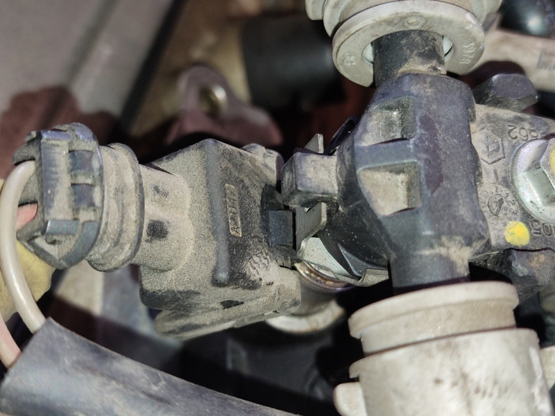

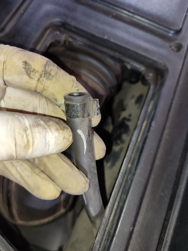

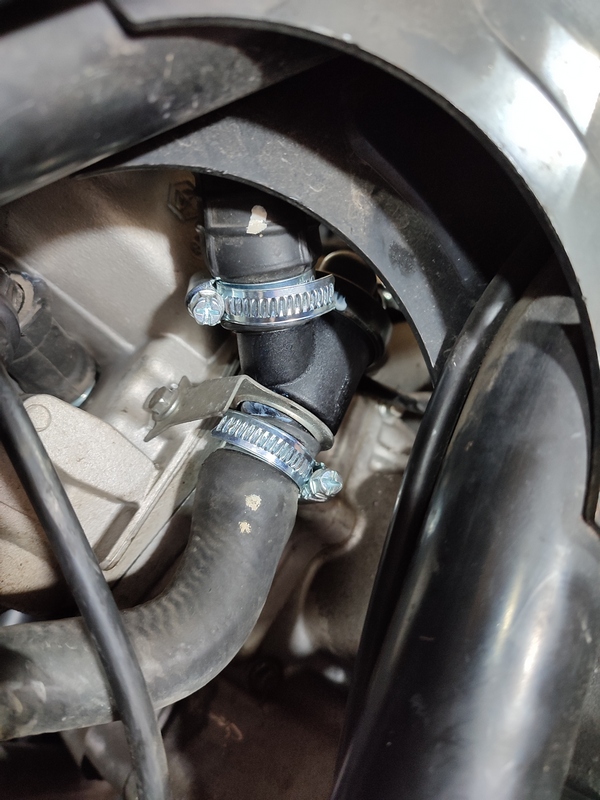

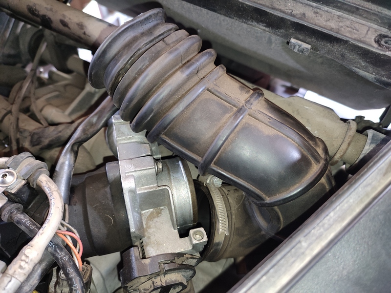

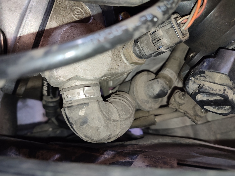

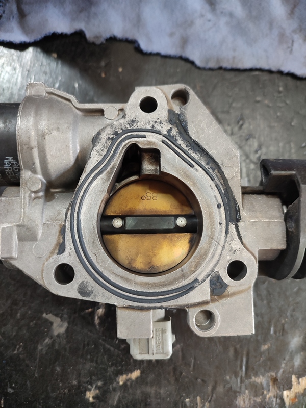

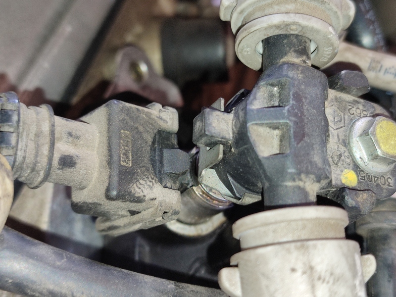

idem ka usisu.... nov stavljen, zanima me donja strana kucista
crevo ibera nije vraceno ili je spalo
nadjoh ga dole levo... znaci falsirao je vazduh
rebrasto crevo takodje nije stegnuto, skoro da je spalo sa klapne
deluje sve Ok
oem termostat, ne drzi radnu temp na otvorenom

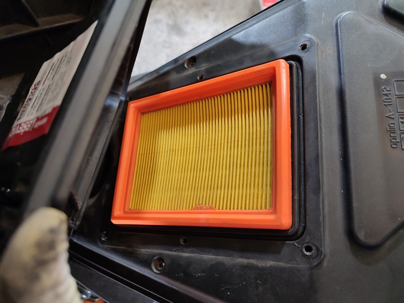

ovde ne valja, sve rupe otvorene = vazduh ne prolazi kroz filter

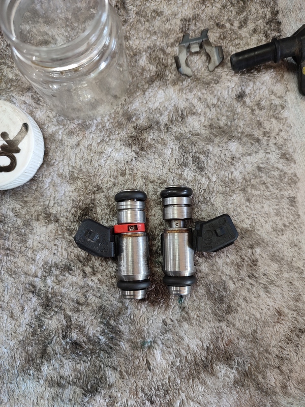

sad mi vec budi sumnju, moram sve proveriti

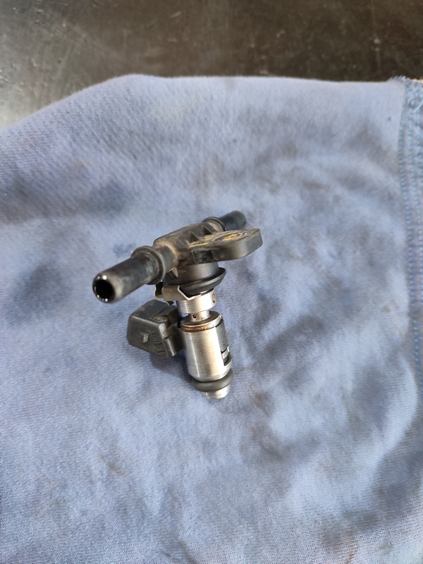

dzek dizne samo sto nije puko
ovde se ne vidi lepo koliko se klati, bice boljih slika
5 rupa mora biti
sreca ima oem polovna u Motoklinici
TPS
zalepljen diht masom
ovo se nikad ne radi
ciscen jeste ali ne dobro, posebno kod osovine leptira treba sve skinuti
da ne bi doslo do glavljenja klapne..... bit ce sredjeno

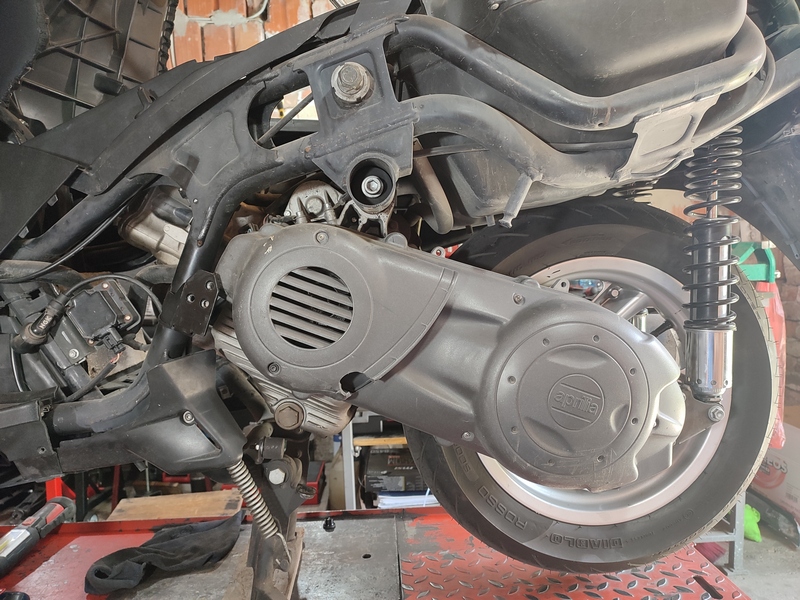

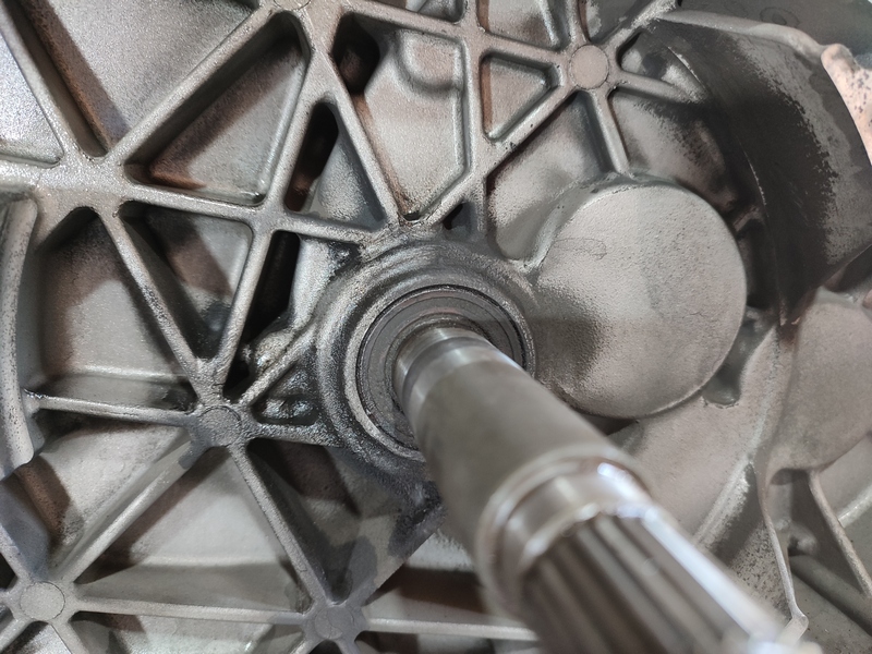

da bi se uverio moram CVT otvoriti
veci deo je radio na leru
ima sitnih ostecenja
kad sam vec tu.... kaiš je nov, lezaj u nosacu ne valja (6203)
klizaci su bas potroseni.... zamena
rolnice su nove
28g oem vs 20g unutra ...... nikako al bas nikako
moped lako ulazi u obrtaje, dere se, ne ide i vise trosi u ovoj kombinaciji
oko osovine treba biti
cisto da bi i ulje u reduktoru bilo cisto
bitno da je stavljen lepak za navoj i to domacinski
manje je bitno (izgleda) da osovina gde naleze lezaj bude bez hrdje
pripremljeno
Tanjir sa propelerima ostaje kao i variator, rolnice se menjaju kao i klizaci. Kais je Mitsuboshi, nov je stavljen tako da se i on vraca, kvacilo je vareno (platna) tako da ne znam kakvo je stanje unutra, mogu samo verovati da je sredjeno pre varenja, zvono je Ok.
Tamo gore na spisku pise stavka "lezaj rolera kaisa...." ovde to nije moguce jer se ne moze zameniti lezaj kod plasticnog rolera. Jedino ako se nije mislilo na dizanje poklopca lezaja, stavljanja masti, poklopac i motaza nazad. Rekao bi da je tako uradjeno, moze za nuzno ako bas nema dela nigde naci.
termostat, rolne, klizaci, lezaj

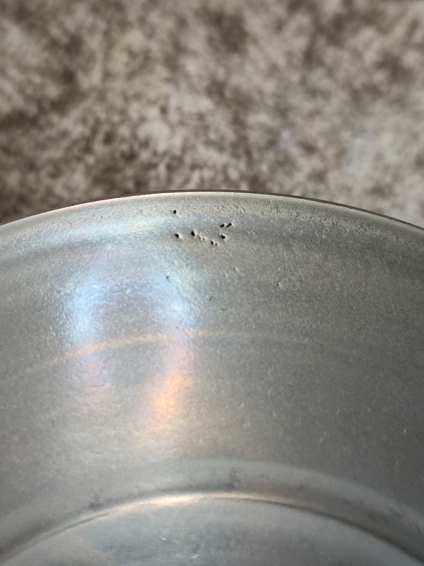

To ce sad da cuti sve, posle ide sklapanje tj nema sklapanja dok ne vidim sta se sa ventilima desava.

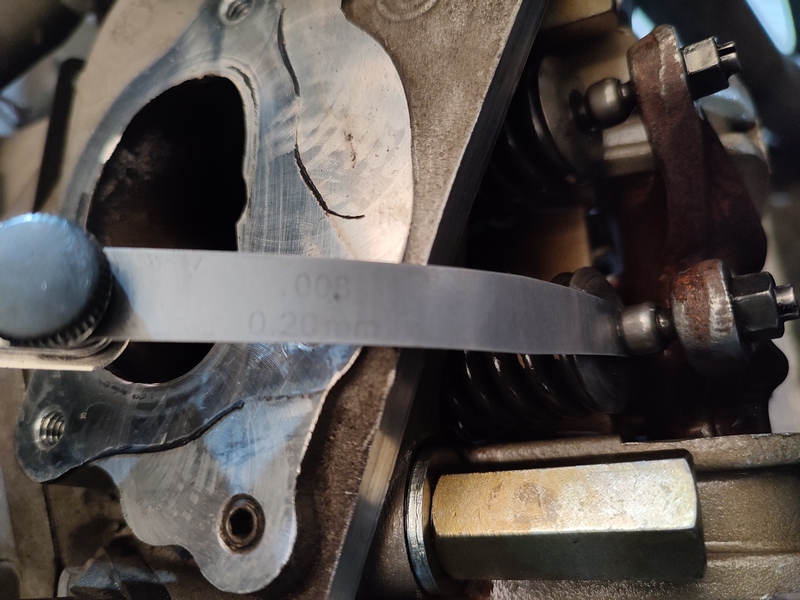

usis treba biti 0.15, opusteno prodje 0.20
izduv kao i usis, opusteno prodje 0.25 ..... toliko o dobrom zazoru :grr:
ne razumem poSo, menjan dihtung a da nisu prov/prest. ventili a sve je bilo na izvolte
podeseno, vracen poklopac tako da se prelazi na termostat
proveravam senz. br. obrtaja i treba ocistiti glavu od diht mase
dobro stanje, nema opiljaka a to dosta govori
ocisceno
udenuto
sklopljeno gore
sklopljeno dole
prov. nivo ulja, odzracujem sistem... paljba, osluskivanje, podesavanje, pracenje
sad radi ki doksa :)
Znaci imamo sledece.... pored onog od juce, danas treba dodati losu diznu, lepljen usis, naslage na donjoj strani TPS-a, falsiranje na kucistu f. vazduha, rastelovani ventili, los termostat, los lezaj u nosacu kvacila, neodgovarajuce rolnice, lose klizace.

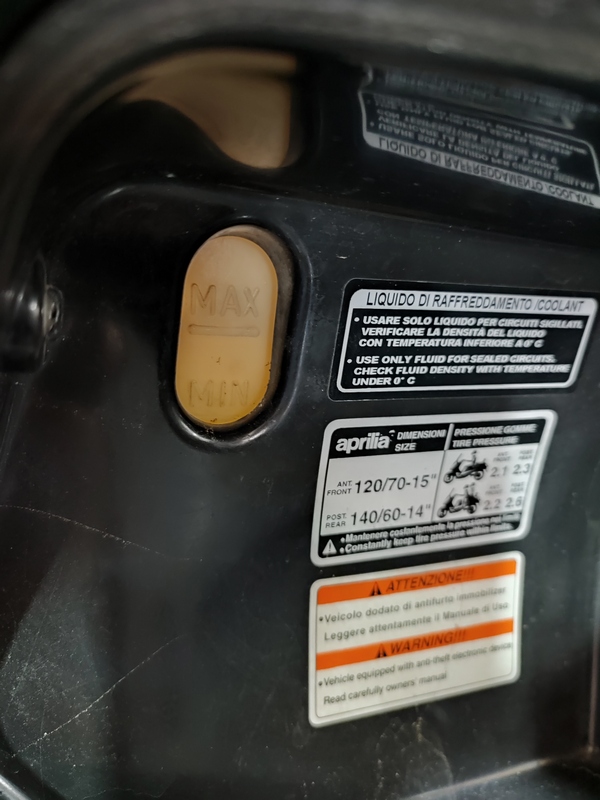

rashladni sistem prvo proveravam, nema curenja na odusku pumpe vode
dolivam antifriz na mah i ta se prica zavrsava
moze se pakovati pozadi

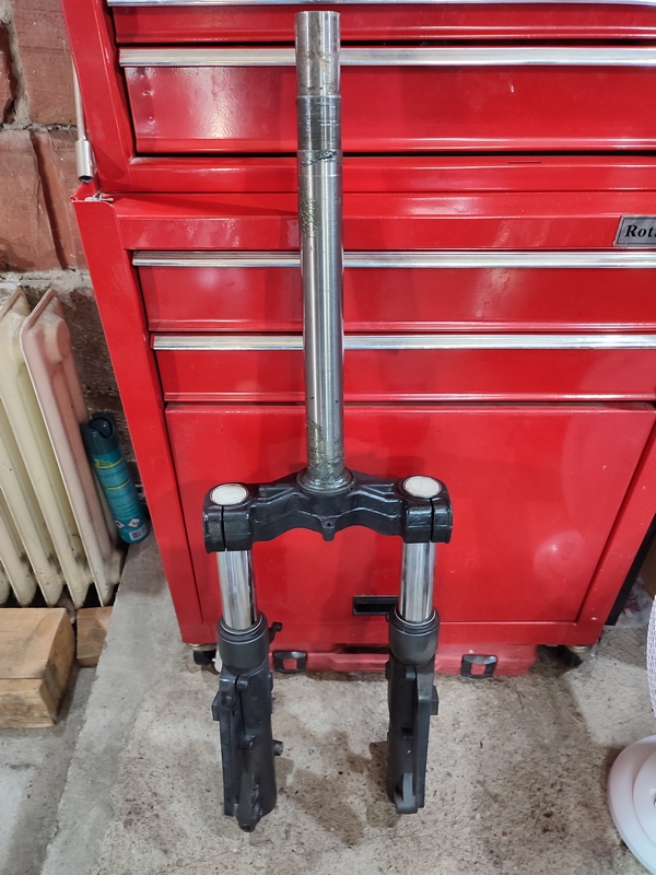

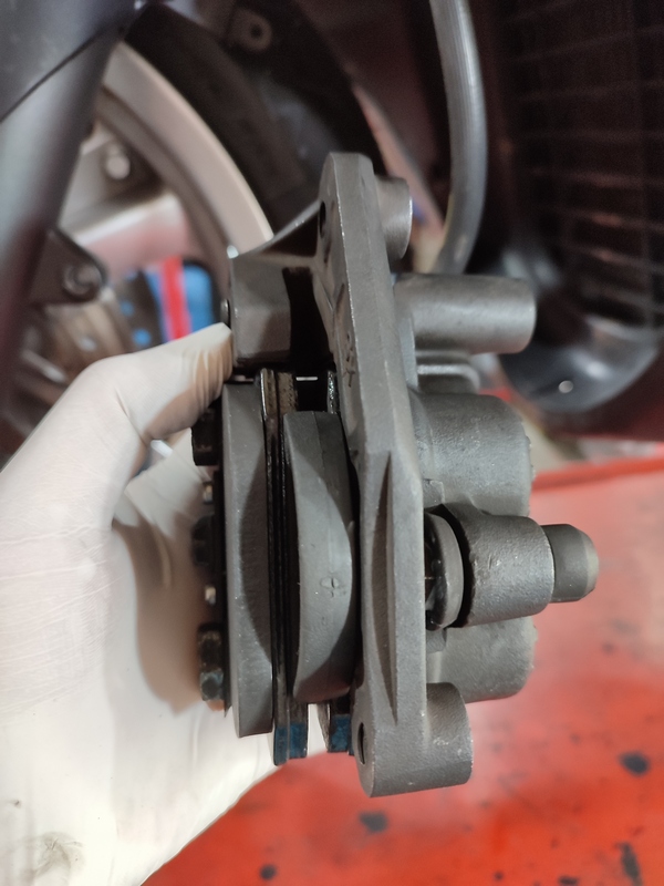

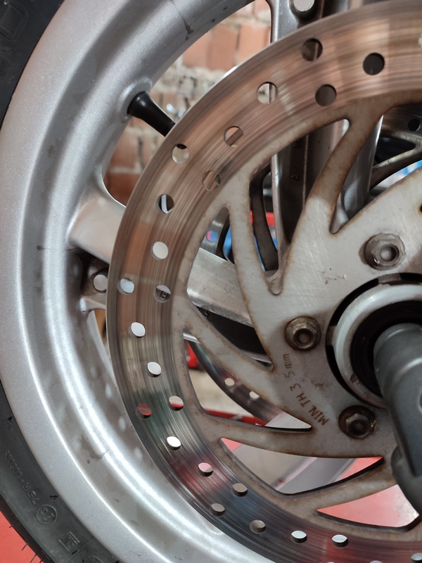

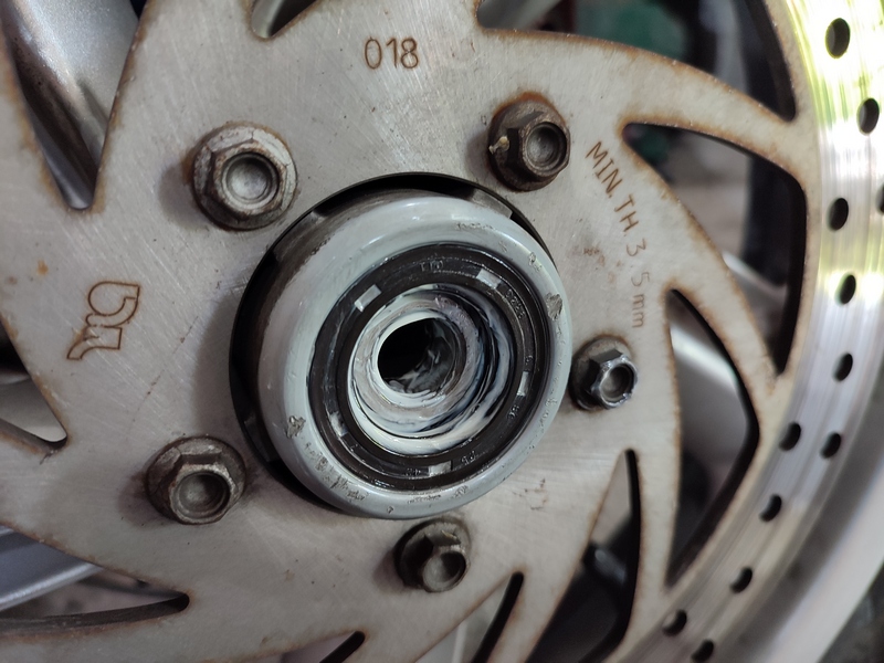

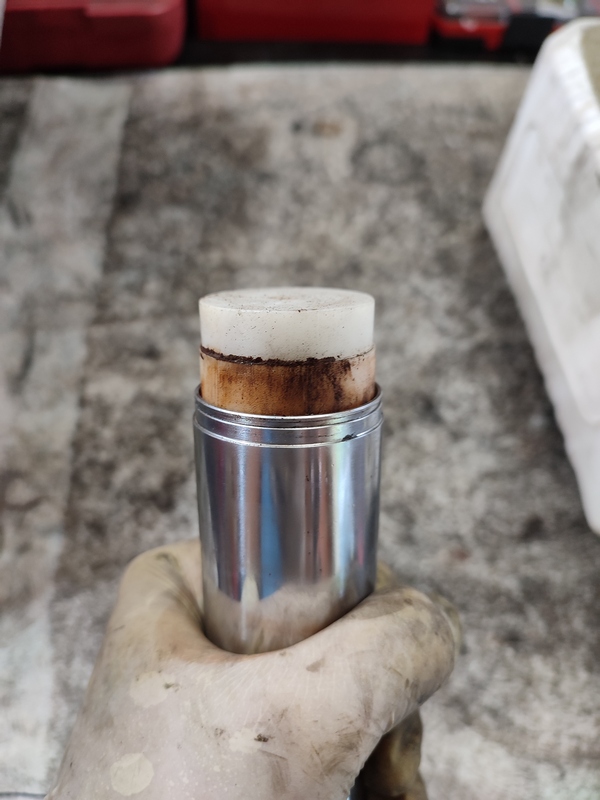

Tu treba proveriti kocnice, zamenjenu su plocice, tecnost i od tad integrala propada. Bojan je uspeo kod kuce ispustiti vazduh koliko je mogao i tako je dosao do mene.

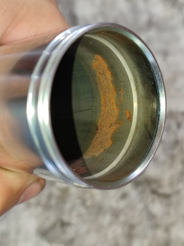

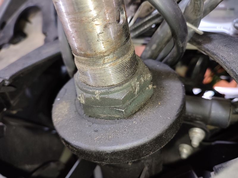

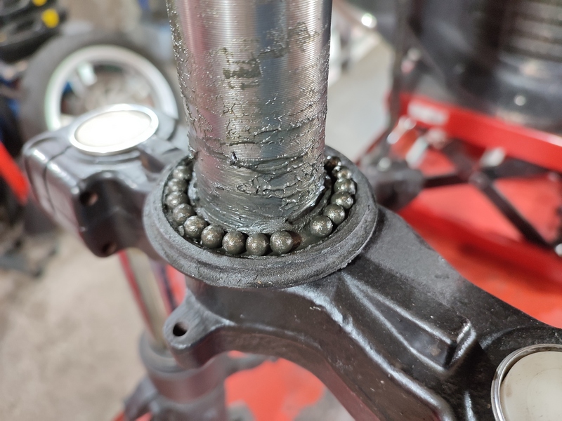

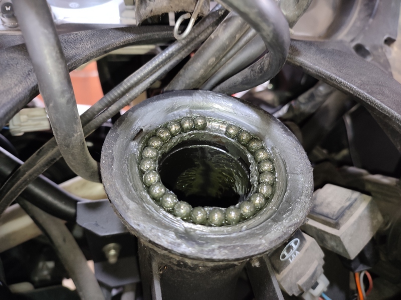

Amorti su radjeni, treba videti zasto i gde flisuje ulje, semerinzi nisu zamenjeni.
Lezajevi vrata viljuske su podmazani, na probnom krugu primetih da lupa napred preko neravniva kao kad je labav vrat viljuske.
Skinuti stitnike i vratiti oem rucke na kormanu.

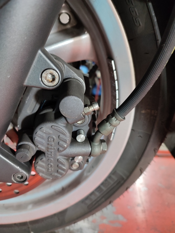

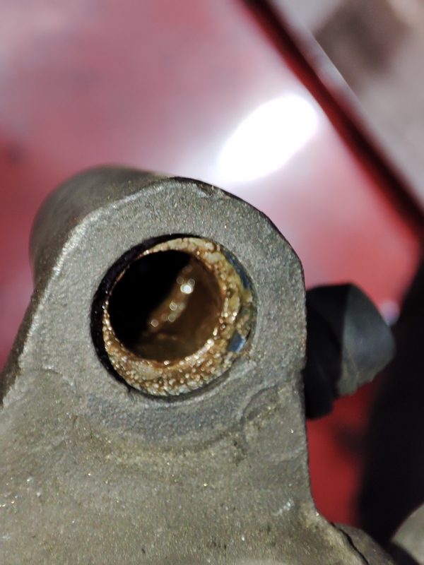

prvo konice...fali gum. poklopac na nipli, nacice se neki

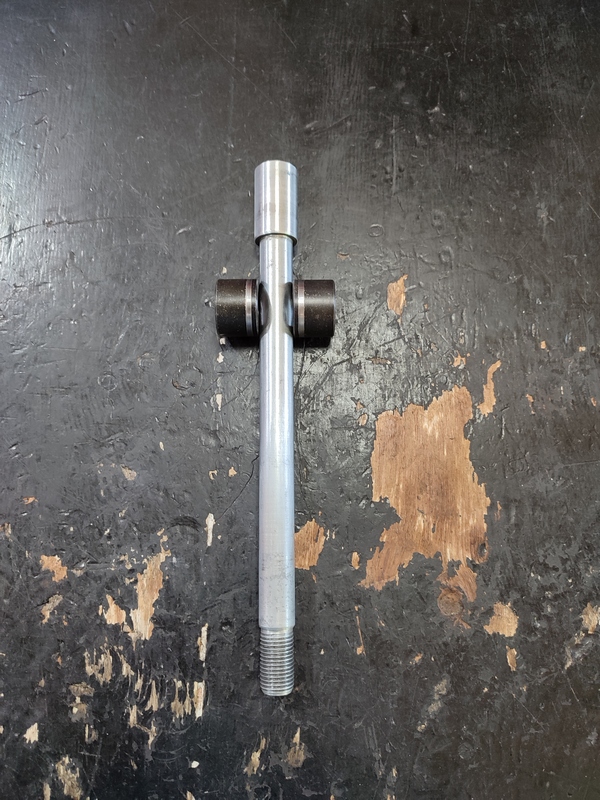

klizac desne strane ide tesk
klip radi odlicno
sredjeno, spakovano
prebacujem se na levu stranu
klizac ne radi nikako
klipovi dobri
sredjeno, spakovano

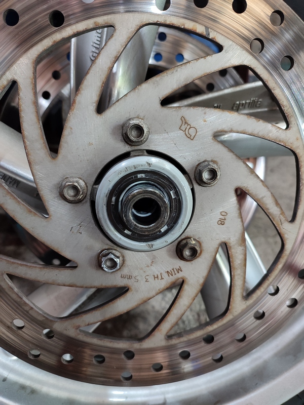

ne mi se svidja boja

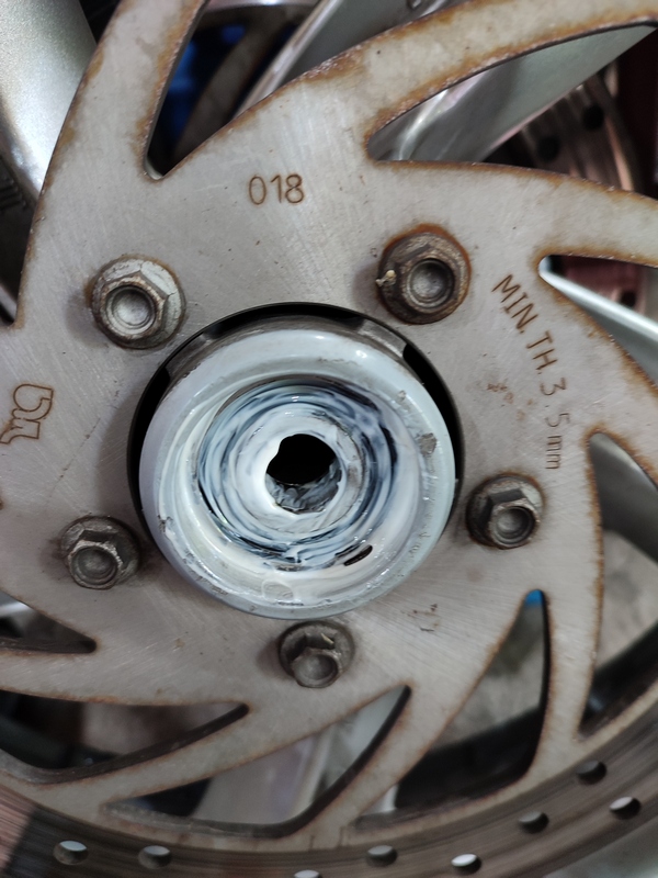

moze se preci na tocak
sredjeno
dobri
na obe strane
iscackati svu rdju, prebrisati, zastiti
spremni

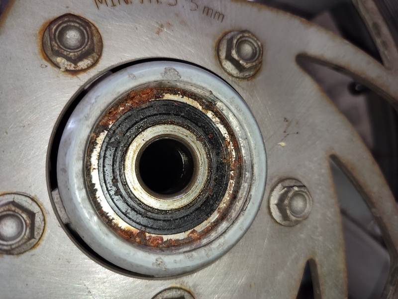

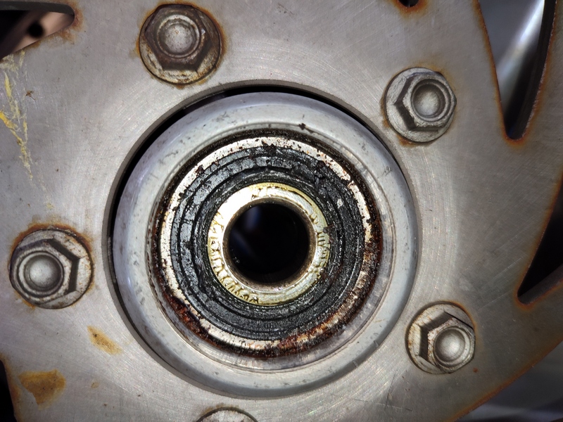

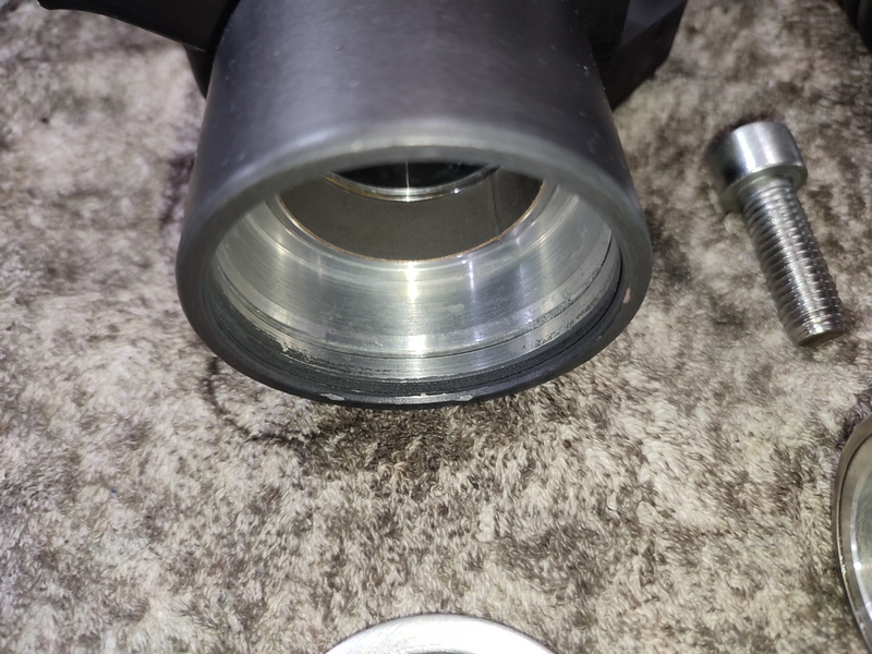

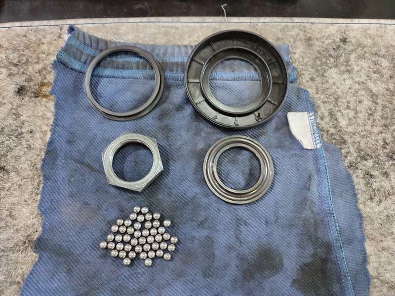

sledeca stanica amorti
sve ide dole

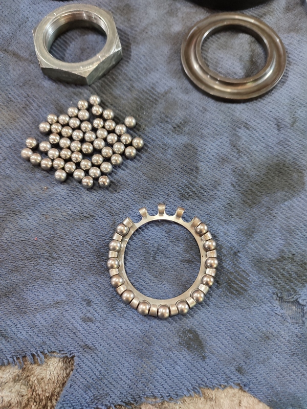

ne se razumem, donji... ako je ovo podmazano, pride fale mi kuglice
gore je stavljena nova na staru mast, takodjer mi fale kuglice
sve na pranje pa da se saberemo
je*o misa nikako do njih da dodjem
nadjoh donatora, samo da vidim dal odgovara
odlican 5, moze
sredjuj
sredjuj
cisti gore
drljaj dole
eee konacno

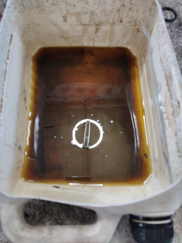

radjen servis
kazes
jeste, ulje je menjano
